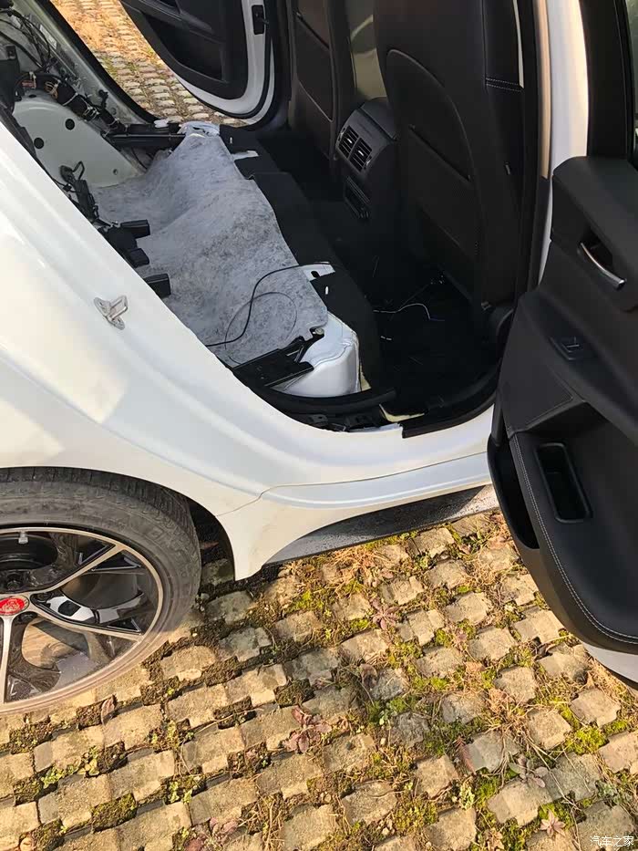

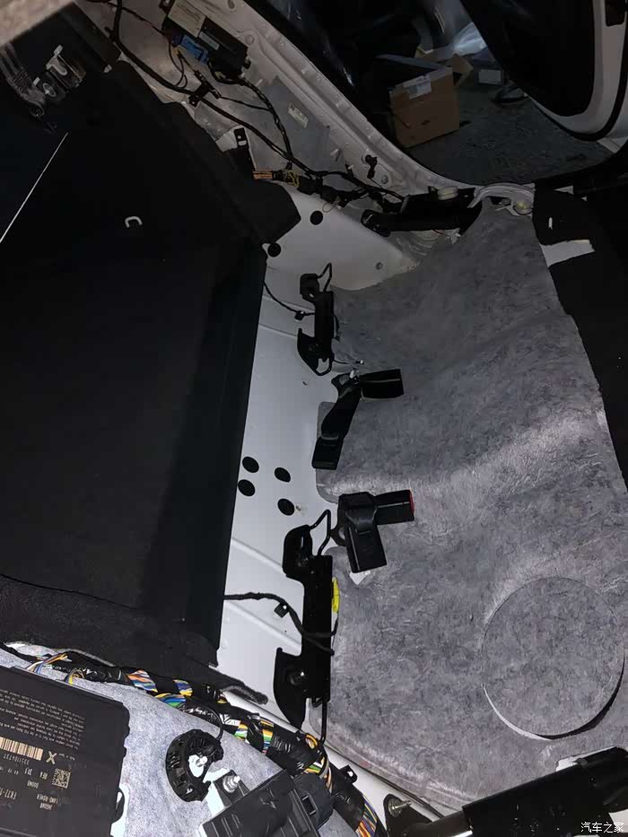

过程不表,太痛苦,耗时2天,全车走线花了1天时间,座椅坐垫基本全部要拆光
跋山涉水,无数次的咨询,终于成功拔草

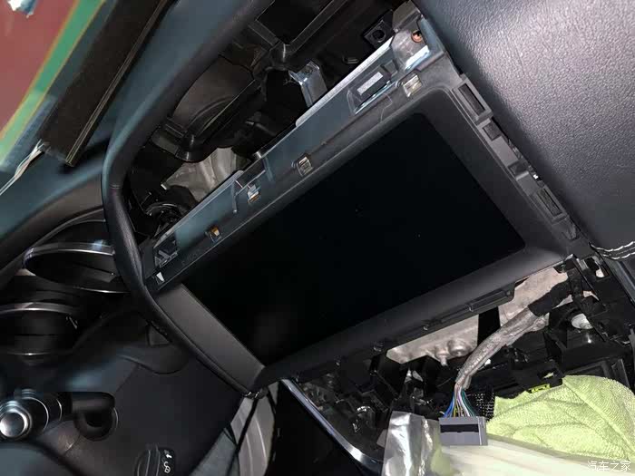

副厂的解码器,模块乱七八糟的 全部拆掉了
原车这边什么都没有,简直太裸了。
小屏主机之前是在装在中控区域,大屏的主机太大放不下。应该自带大屏的都在这个位置吧
但是这样带来个新问题,之前这边的隔段棉就用不了凹槽不一致,要重新订新的,估计要几K

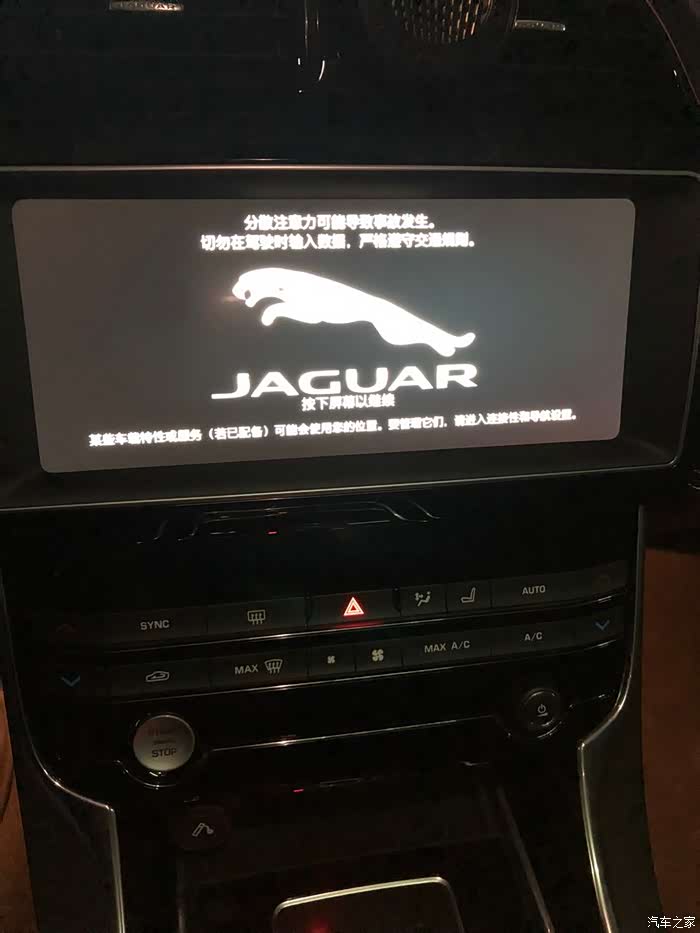

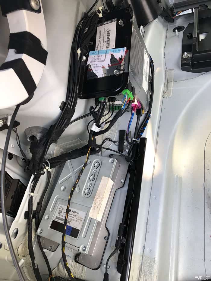

大屏主机,临时用的功放

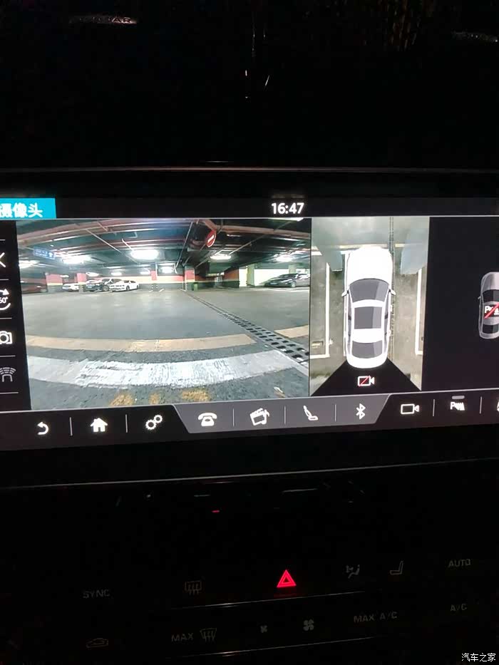

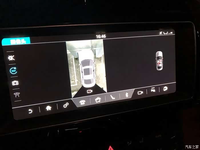

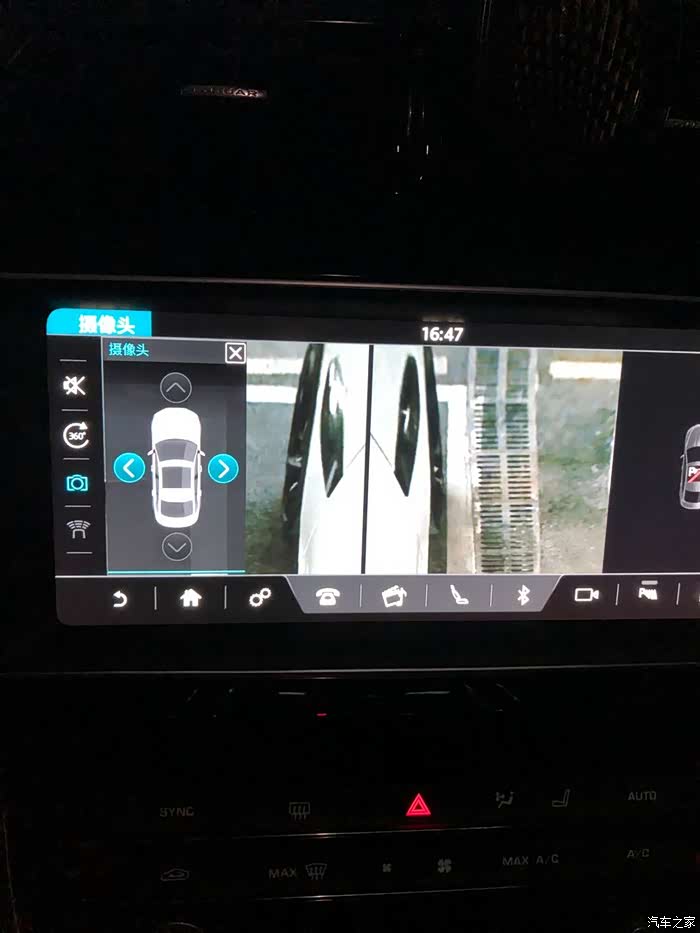

原厂360走起
,现实中看,像素真的OK,很清晰,甩出TB货几条街。车库里手机拍不出来,各位将就将就。

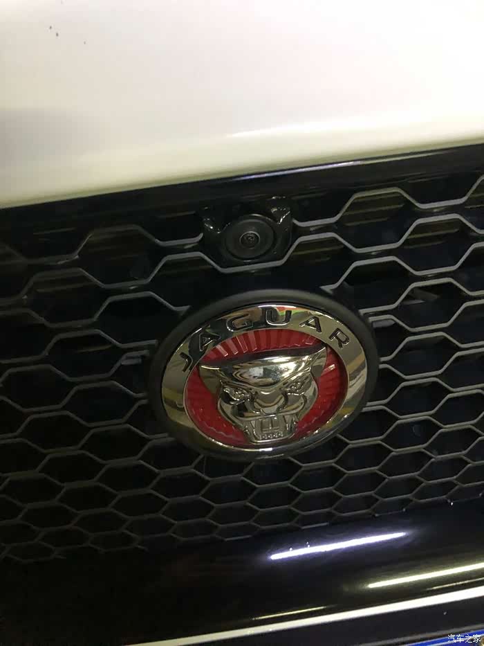

开好模的中网,直接替换
,现实中看,像素真的OK,很清晰,甩出TB货几条街。车库里手机拍不出来,各位将就将就。开好模的中网,直接替换

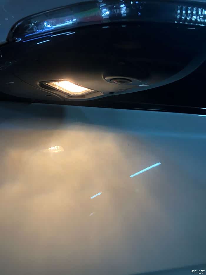

后视镜底座也是直接替换的,不用和之前装的一样,各种电钻开孔
后摄像头的支架还没到,到了直接替换就完整了

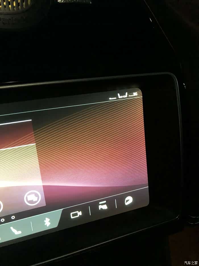

还加了个网络模块,支持地图更新,实时路况、热点等等吧
终于实现了CarPlay
