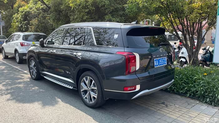

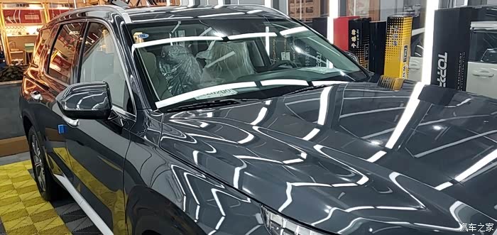

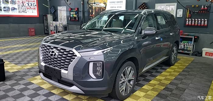

总的来说,从这辆车还没进家,我就开始在这辆车上花心思,比如提前订好了车衣和车窗膜,tpe的脚垫,中控屏幕的钢化膜等等,2020年11月23日晚上车一到家就放在地库,第二天一早就带着车衣去店里贴。车衣选择了个国产品牌,大概花费5000多,之所以选择个便宜的,一是因为这车又不是豪车,配不上一两万的车衣。二是我基本上都是放在地下车库,质量越好的车衣就越必要。三是贫穷限制了我的消费水平。

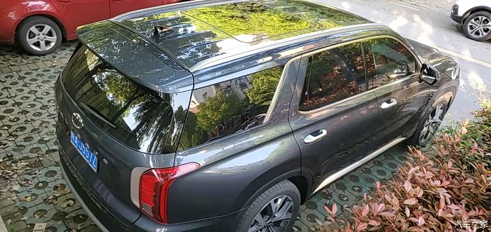

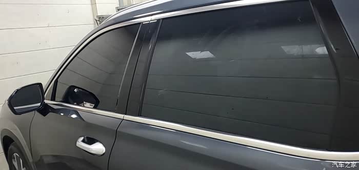

再说车窗,车窗膜我选择的也不贵,全车下来1500多,主副驾驶的颜色我选的比较浅,后面的玻璃选的都是很深的颜色。另外第二排的车窗玻璃我已经全部换成了双层,怎么说呢,效果肯定是有,但如果说有多明显,我是真没感觉出来。远不如轮拱隔音来的效果好。

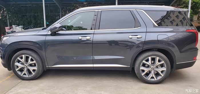

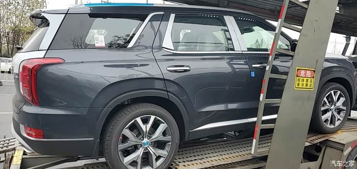

其实这个上下车的脚踏板也是我自己安装的,这个踏板是韩国原厂货,价格还挺高,据说3500左右。安装其实并不难,但是拆掉原车下边的边条确实挺费劲的,原本我想能完整无损的拆下来,后来发现不可能,所以就很暴力了。使用暴力手段,一切就很简单了。

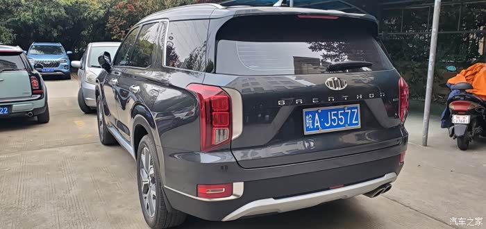

再说说这个车标,全车都改了,韩国进口货,这东西没啥技术含量,卖的是真贵,一套下来花了大概1500多,现在想想这钱花的,哎,1500块干点啥不行,再过两年验车还得抠下来。真麻烦。开到路上,本来这车大家都不认识,换了这个标,就更没人认识了。

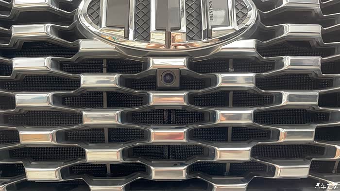

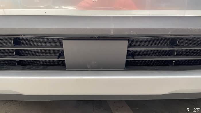

前面的防虫网,还是很有必要安装的,我们这春天的时候棉絮很多,如果没有这个网,就全部糊在水箱上了,水箱上清理起来比较麻烦,有这个网会方便很多。这个东西我买的时候好像就是几十块钱吧。安装的时候还拆掉了前杠皮。

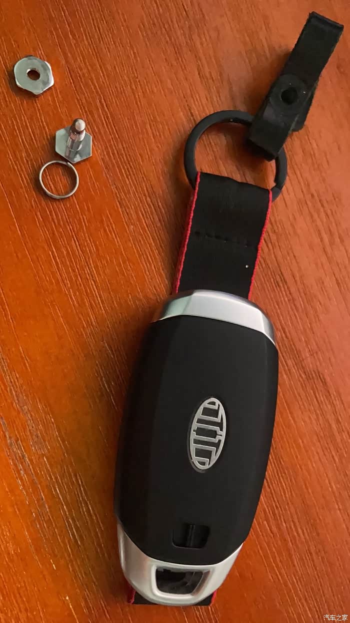

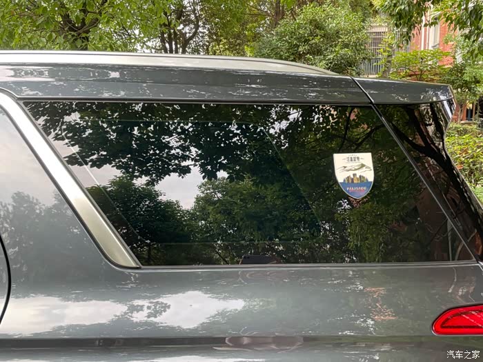

这个是车友会的标,是我们第一批车主组织车友会的时候委托进口现代给设计的,当时设计了好几种样式,最终由我们车友群的车主们选定了这个设计,当时制作了两批,现代官方也做了一批,质量大家可以对比一下。
