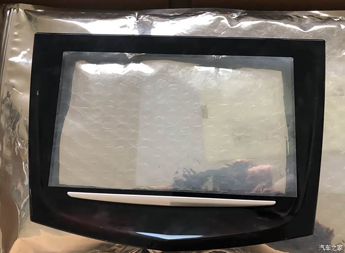

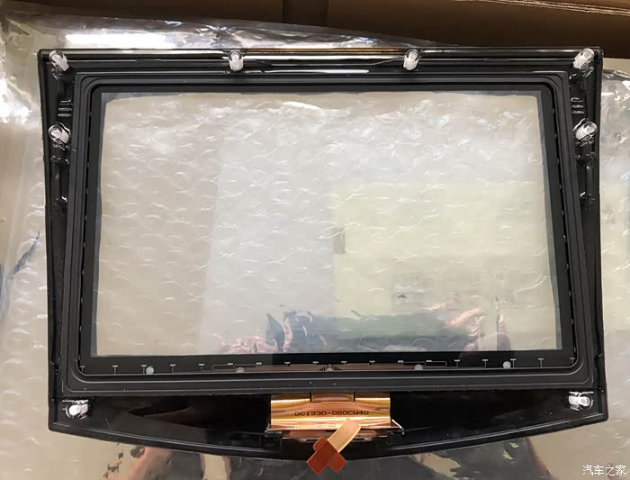

网上买了块触摸屏,图中这个其实是我拆下来的原厂的,但是买的和这个样式一样,国产屏色差有一点点,基本不影响,感应区域透明度比原厂的明显一些,不过我也无所谓了,要不是因为全部触控失灵不能用空调加上歌曲不好操作我甚至都懒得弄。
装触摸屏要准备排线***,别给弄坏了。

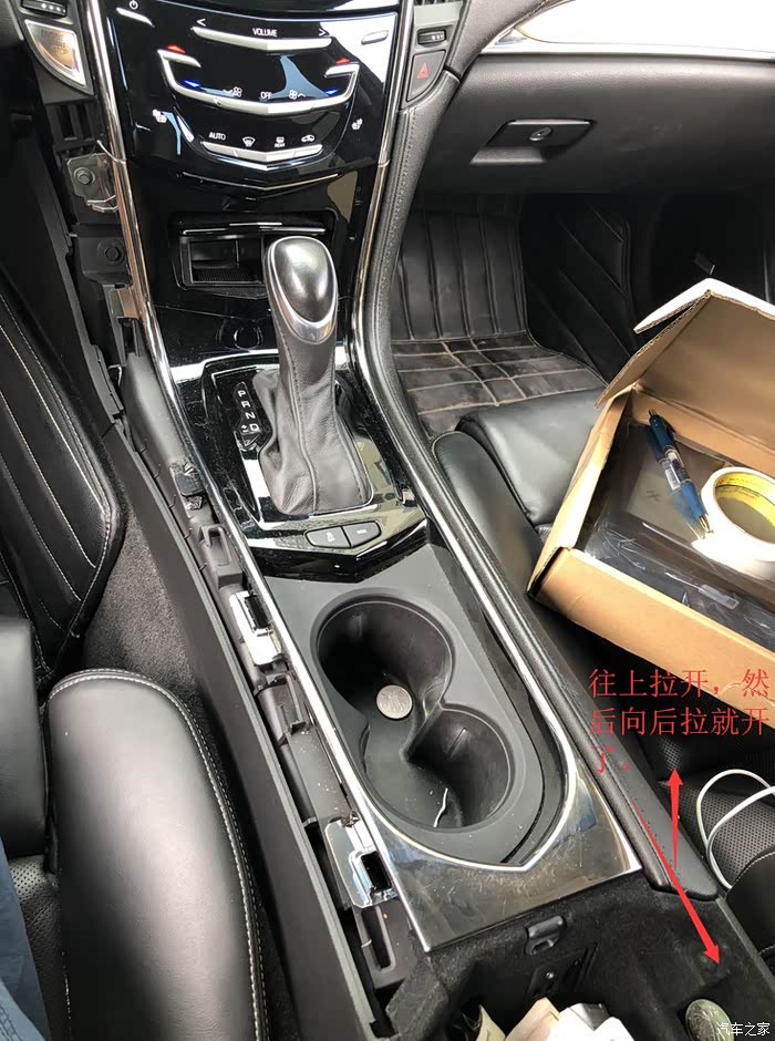

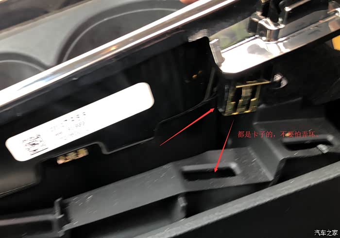

首先要拆中控下面这两块黑色饰版,这个黑色饰版后部只要掰起来,然后用力往后拉就可以拆下来,都是卡子的,不雅怕掰坏。

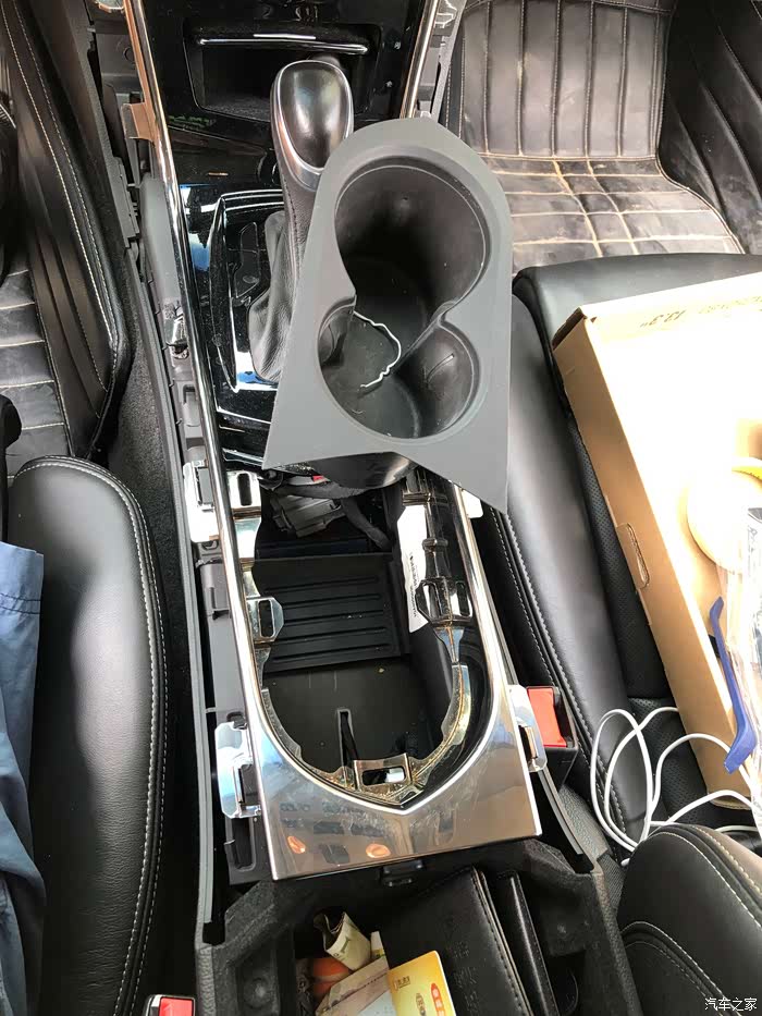

两侧饰版拆掉之后,用卡子将中间整个盖板翘起来,也是卡子的,其实直接网上拉都可以拉开的。杯架也要拆下来,杯架同样也是卡子的,用力往上拔就可以拆出来。然后要将盖板往后移,但是档把会挡住,所以这时需要先启动车辆,挂到D档,这样可以将盖板完后移动,方便后面拆中控,这时可以先熄火。
盖板下部都是卡子卡住的,直接也可以全部拉起来的。

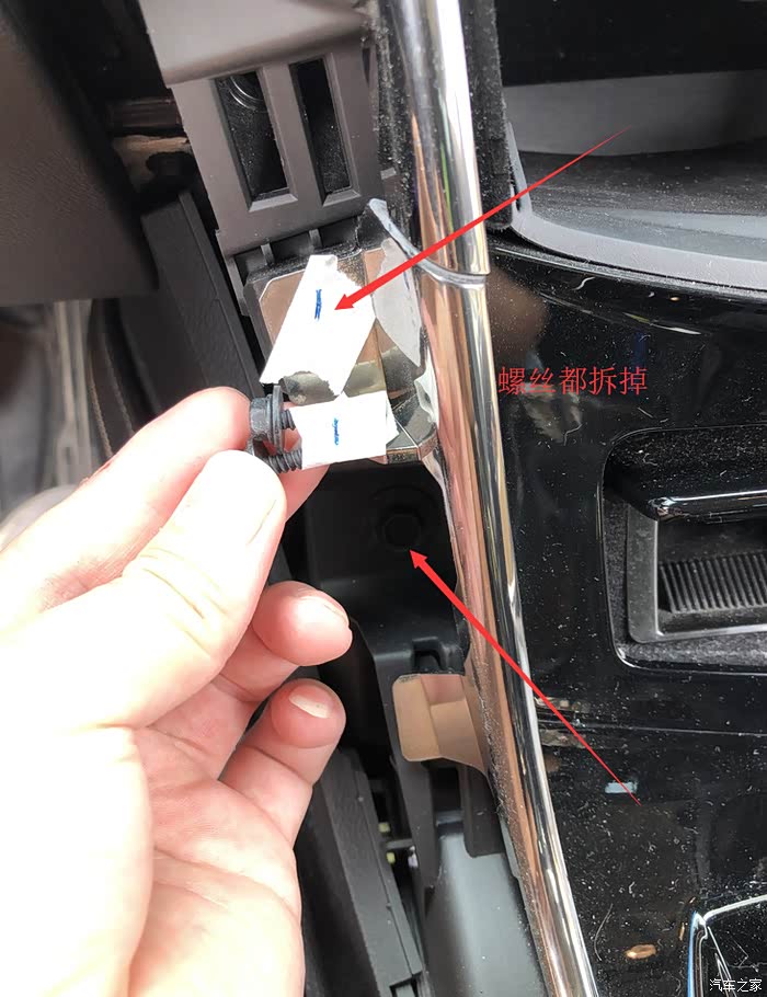

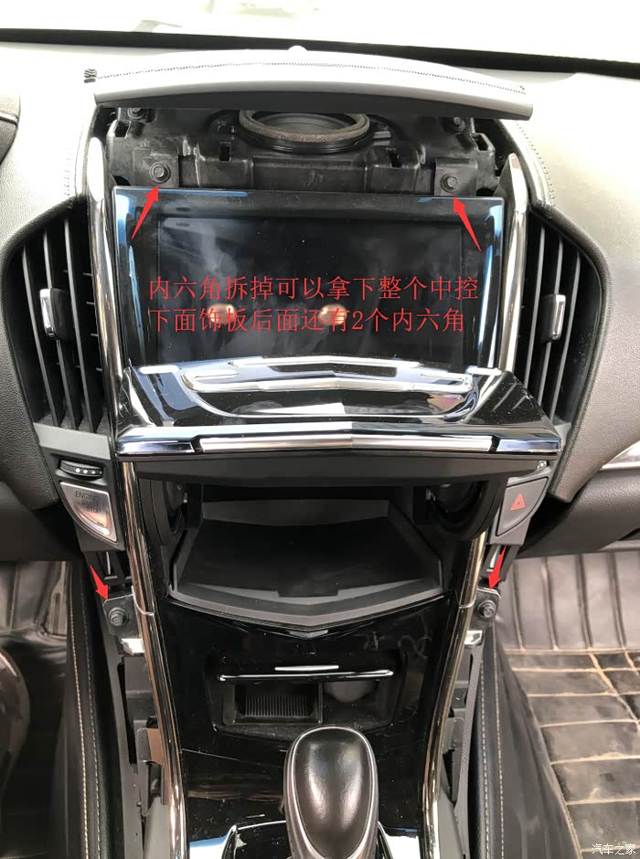

中控这里的4个内六角要拆掉,中间盖板也有2个内六角要拆掉。这样才可以取下中控主机。

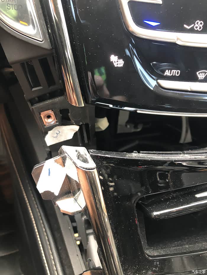

因为怕弄错,拆有时简单,但是往回装可能会出现多螺丝的情况,我拆笔记本就这样的,装回去时多几个螺丝不知道哪里的了,所以我用美纹纸将拆下的主要部分做上标记,方便回头装多的时候不会弄错。

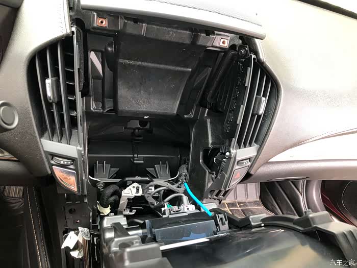

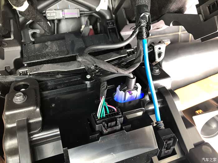

内六角拆完后中控刚刚拿下来的样子,背后有插头线连着的,别用力拉。

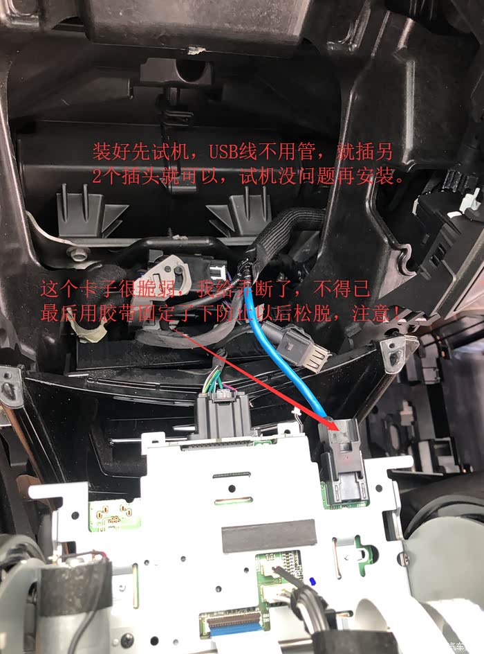

中控主机背后有3个插头的,蓝光的就是USB插头,另2个应该是通讯和供电用途的,都要拔下插头,切记小心插拔,我就是粗心将有个插头的卡扣弄坏了。

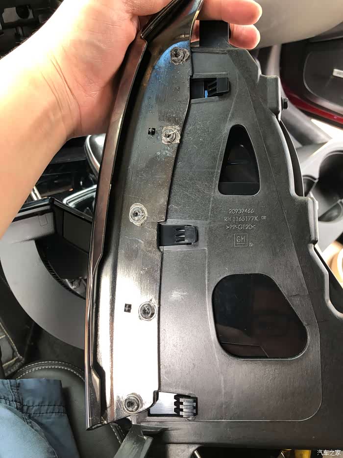

拿下中控,左右各一个装饰板。
两边装饰板一样,都是要拆掉的。

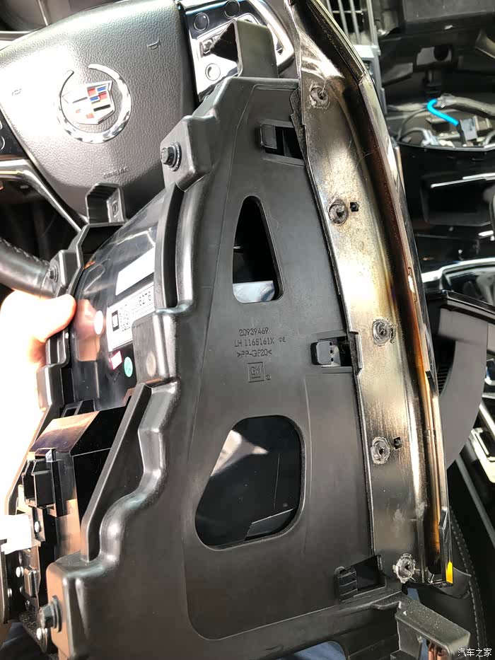

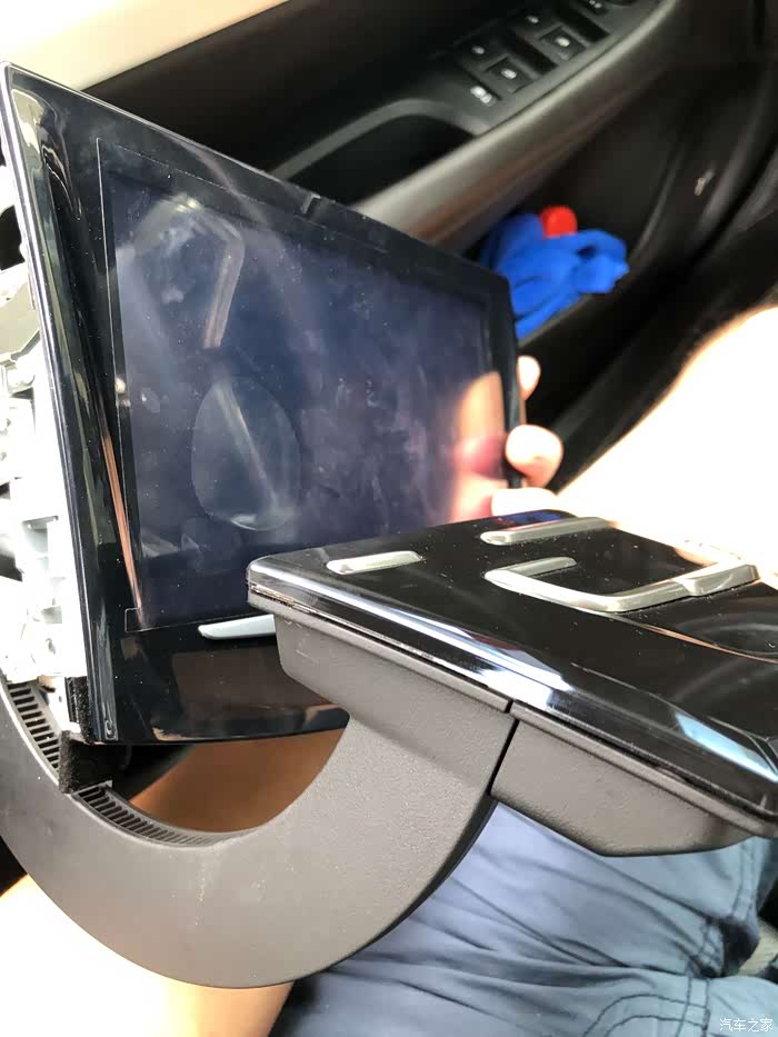

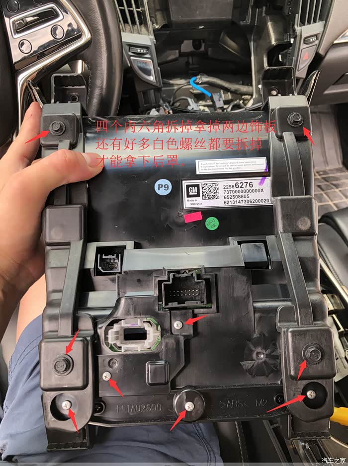

内六角拆掉,可以拿下两侧装饰板,那些白螺丝全部都要拆掉,要拿掉后壳和储物格,白螺丝总共有20个左右的样子,有2种规格,不过我也没怎么分,基本上可以通用不影响。

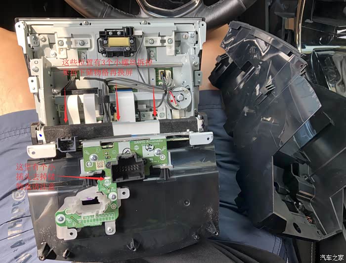

后盖拆下来后继续拆螺丝,就是中控主机上拆的螺丝多点而已,拆完螺丝再取下储物格就可以了,注意储物格有个小接线插头连着的,拿下来时注意拔掉插头。那个小插头好像是储物格灯光的。

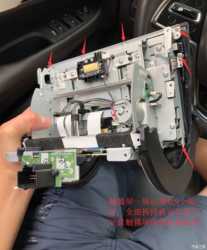

储物格也拆掉之后,可以拆触摸屏了,一圈记得是9个螺丝,拆完之后直接可以拿下触摸屏,然后反向安装直接将新的触摸屏再装回去就可以了。

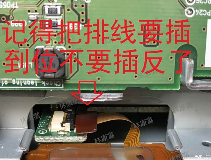

排线忘了拍了,借用网上的图吧,这里触摸屏的排线可以用镊子拔下来和插上去,可以直接拔直接插,只要小心点别给弄坏就可以了。
触摸屏装好后可以先插上插头,启动车辆试机,各种区域触摸看看,没问题再安装,USB那个接不接没关系,不影响中控测试。

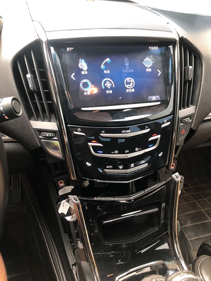

正常之后就反向安装,将中控装回去,再装中间盖板,幸好做了标记,装起来轻松多了,直接拿对应的螺丝拧就是了。
屏幕触控一起正常,满血复活了。
装好盖板,再将饰版扣回去就可以了,一切就恢复原样了。整个过程其实并不难,只是第一次装搞不太清楚,这玩意要是第二次让我弄估计半个小时就可以全部搞完了,没有什么技术难度。
