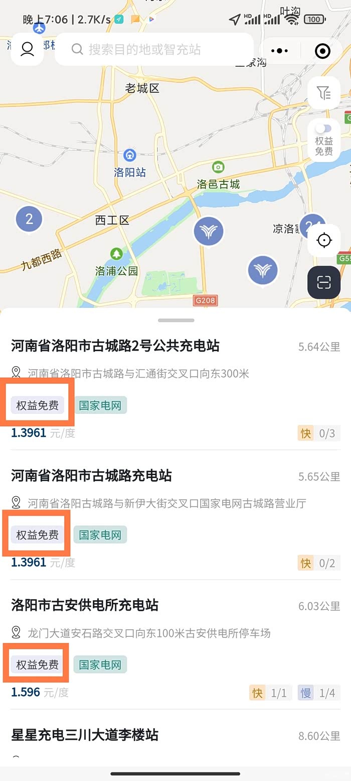

选择401续航纠结选择免费充电权益还是充电桩的准车主,所在的城市肯定有可以免费充电的充电站,同时家里也有安装充电桩的条件。
如何判断有没有免费充电站?打开微信搜索哪吒加电小程序,下方充电站列表前面有“权益免费”字样的都是免费充电站。

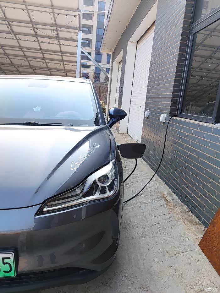

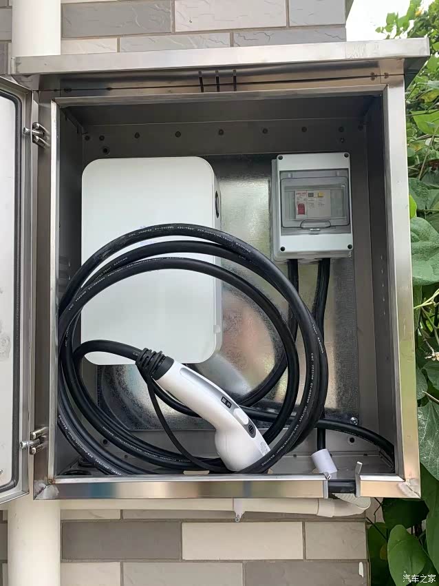

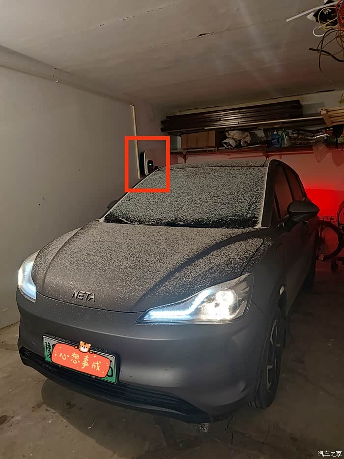

1,有可以安装的位置,比如你有车库或者固定车位,自建房可以安装在自家外墙或院子里。
安装在车库的充电桩
安装在停车场车位旁边的充电桩

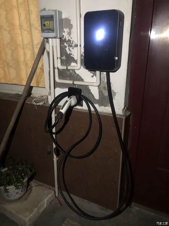

2,物业同意。有的小区物业担心承担责任会对业主安装充电桩百般阻挠,当然自建房就不存在这个问题。
自建房安装充电桩
3,需要6平方3芯纯铜电缆,安装时需要接地线,这个交给电工操心就可以。

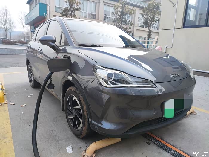

还有一种情况如果你的城市免费充电站很少,则会出现一堆哪吒排队充电的情况,虽然充电免费,但是要付出大量时间成本排队等待。
我们市区免费充电站很少,每次免费充电都碰到哪吒大军排长队。
