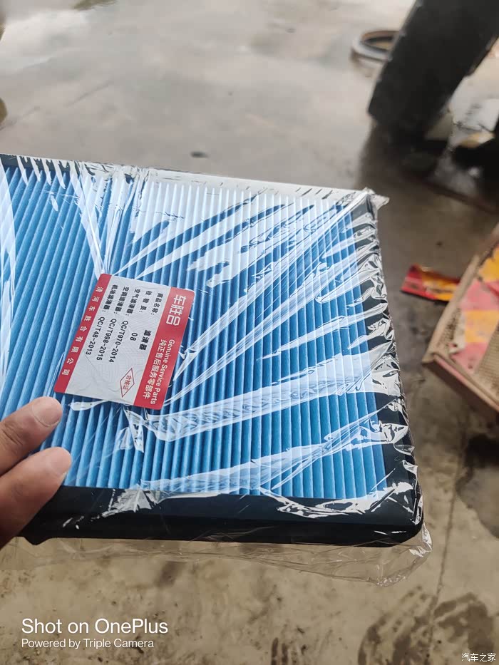

在网上自己买了个带香薰的空调滤芯今天自己来更换一下,这个是大狗专用的n95带活性炭香薰的滤芯,我原车没换过,一年多了也差不多该换了,天冷的时候还好天热一打开空调一股子说不上来的味道,要开个十秒左右的强风了才慢慢消失,朋友乘坐我的车的时候就吐槽过这个问题,我想更换个滤芯看看效果怎么样,看了看网上的教程感觉也不难,自己动手整吧还能多了解自己的车这些小东西自己弄省的跑修理店4s啥的还省事

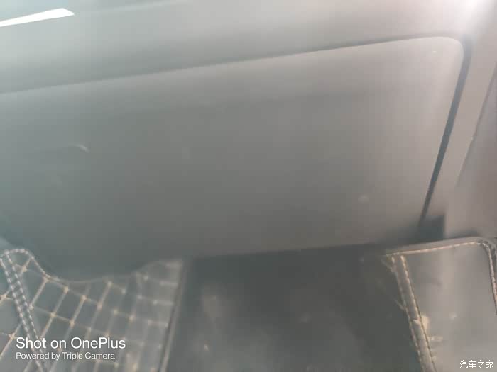

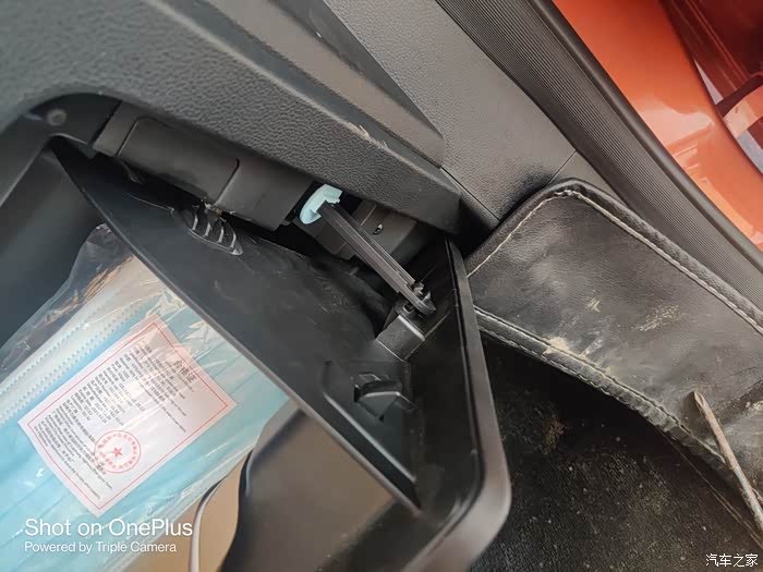

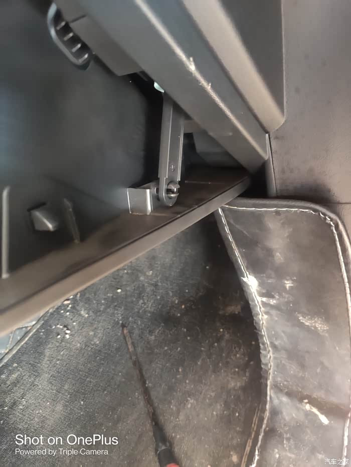

打开副驾驶的手套箱,右边有个带阻尼的小挂钩,轻轻往外一拔基本就开了,不要用蛮劲把卡子弄断了就不好弄了

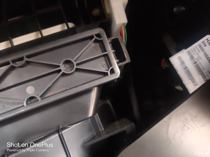

把固定阻尼那个限位器取下来后手套箱两边各有一个卡子,双手要用力往内顶着才能取下来,建议力气小的车友拿个平口螺丝刀抵住两边往外撬,注意力度里面就两个卡子,感觉容易弄断,如果自己实在拆不下来不要强行去拆,那两个卡子是跟手套箱一体的,弄断了手套箱没发固定,不要应小失大,感觉换个手套箱最少也大几百了

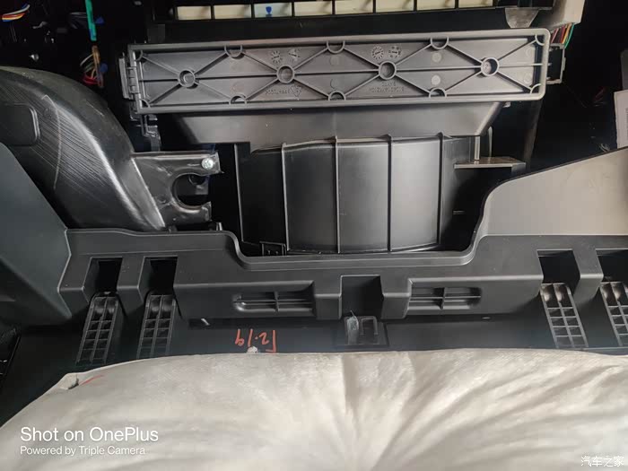

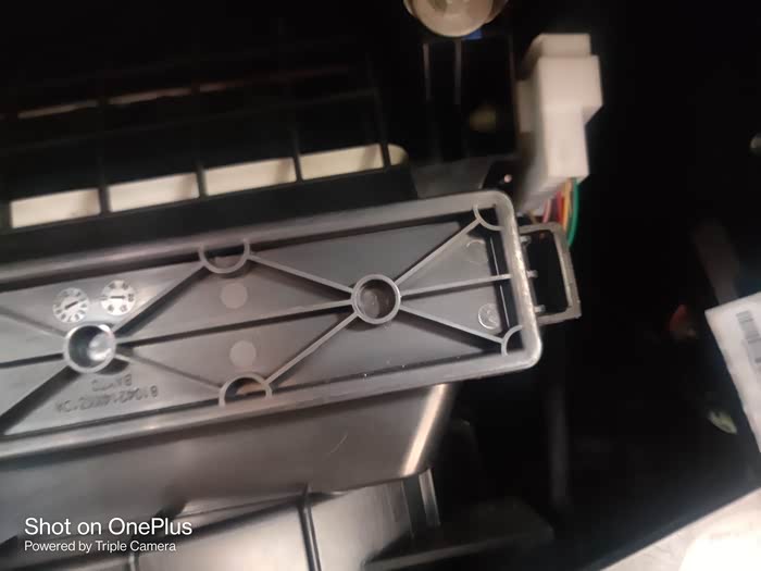

手套箱取下来后这个盖子下面就是空调滤芯了,右边的卡子先用手按住,往外一拔,左边的就松下来了取下盖子就可以把里面旧的空调滤拿出来了

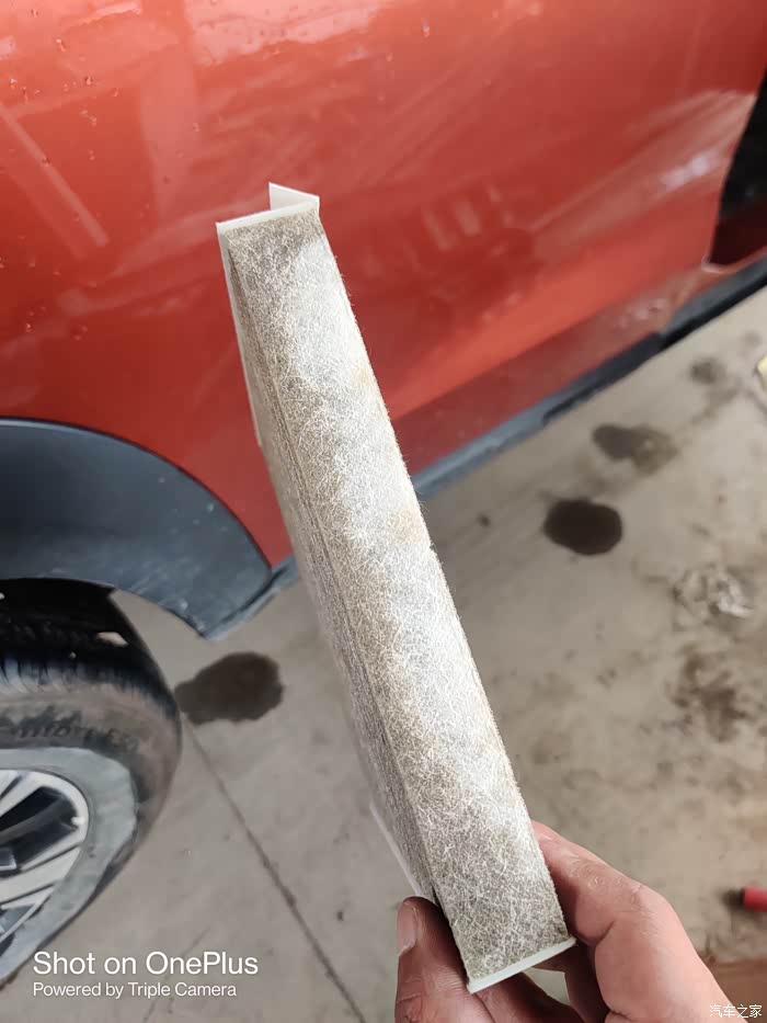

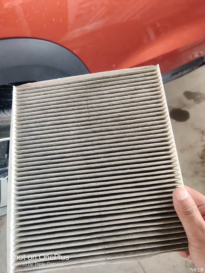

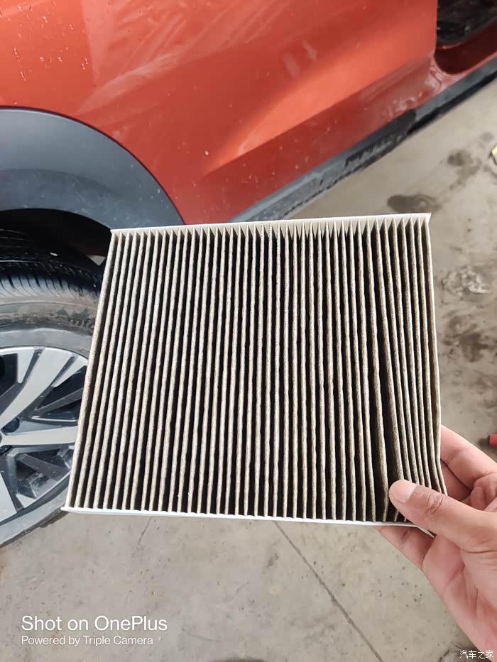

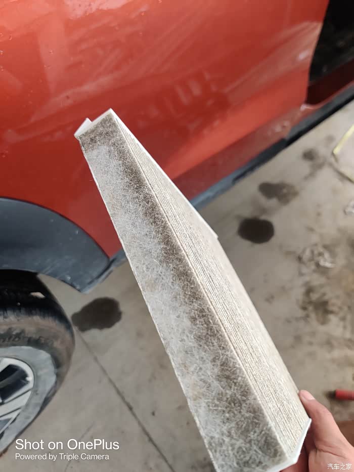

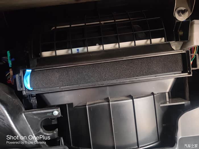

旧的空调滤芯可以看出来非常肮脏了,全是灰,还有点发霉的迹象了,我这车开了一万四千多公里了,其实早该换了自己一直没在意,直到这段时间天热了打空调有异味才想着给他更换一下

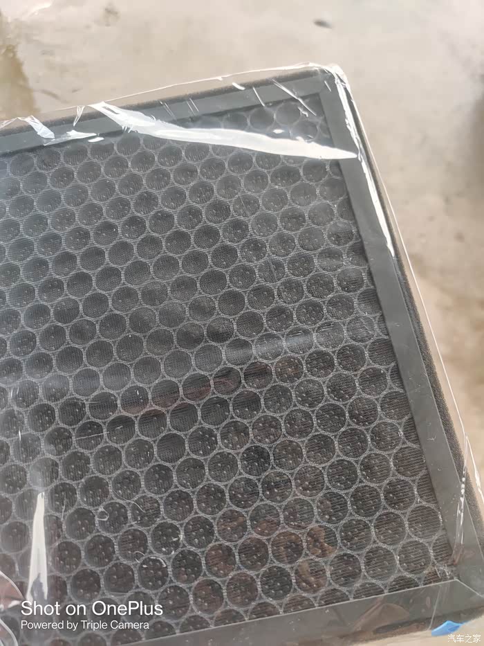

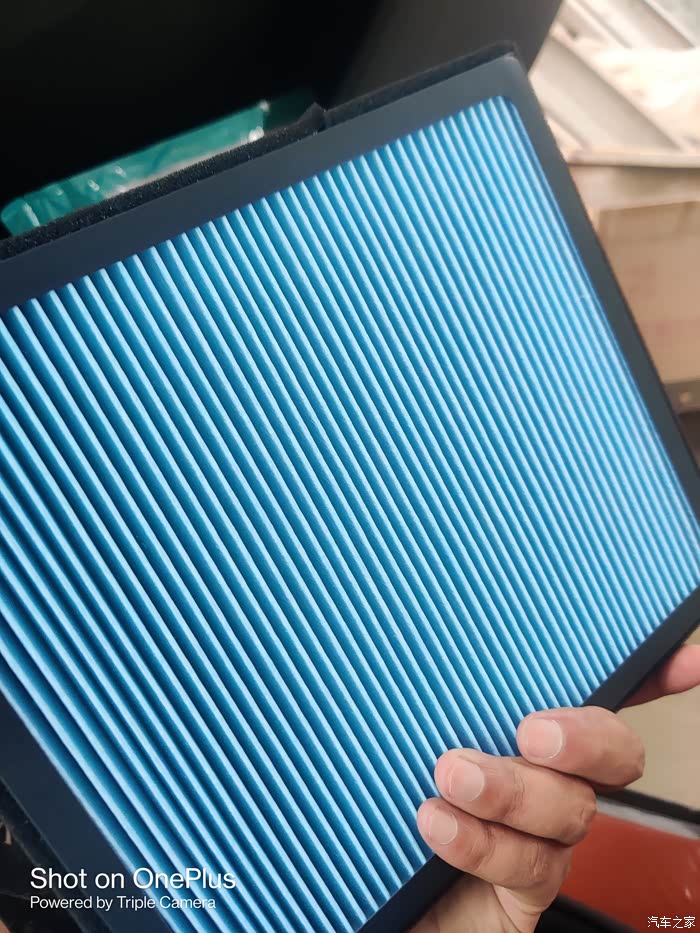

新的放进去盖上盖子,把手套箱原路装回去就大功告成了,我买这个空调滤芯感觉挺好,带股淡淡的清香,里面还有活性炭,活性炭可以去除甲醛等有害气体还能防止发霉,原车旧的空调滤芯都有点发霉了,天热坐车里时间长了感觉头晕想吐这些情况基本都是车内空气不好所致的,这东西也属于消耗品一万公里或者一年左右更换一次就可以了,自己开车的环境也好多了心情也舒服,关键是有害气体少了还是非常值得更换的
