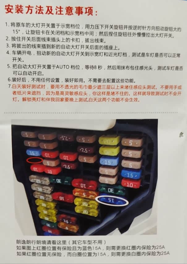

存在疑问 : 开关说明书说要换保险,但淘宝店家和开关生产厂子售后都说不用,不知道对车有没影响,懂的回复下,谢谢!

为让车友帮忙回复,说明书图片裁剪了一下,把厂家名去掉了!
