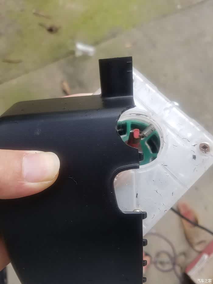

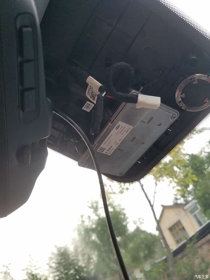

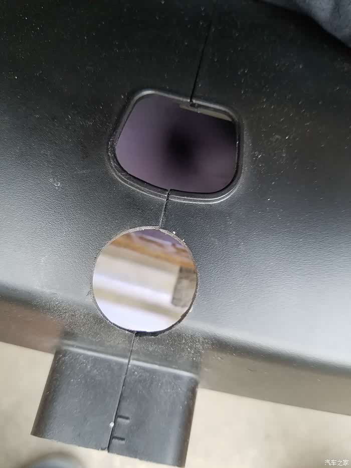

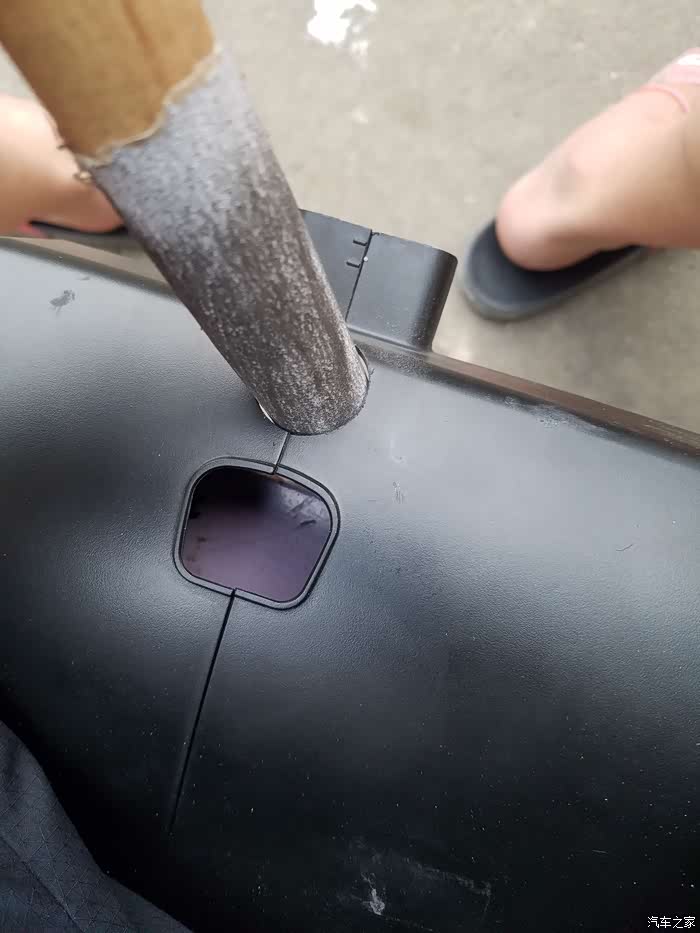

拆开原车后视镜模块的罩盖、拆掉原车后视镜 把流媒体后视镜装上。这里有个惊喜 原车的后视镜底座完美匹配流媒体、这样一来安装难度—100% 唯一不完美的地方就是原车后视镜罩盖预留的支架孔跟流媒体的支架位置不符 需要改造一下
测量好位置 大概开好孔位
这是毛坯 不圆润 需要精细处理
找一个跟流媒体支架差不多粗细的木棍或者其他圆润的棒棒
粘上240目砂纸 然后就是怼、程度自己把握 别磨大了
打磨后的样子 ***坯圆润多了 试了一下可以完美装上 但是现在还不能装先放一边。继续进行下一步 走线 安装主机

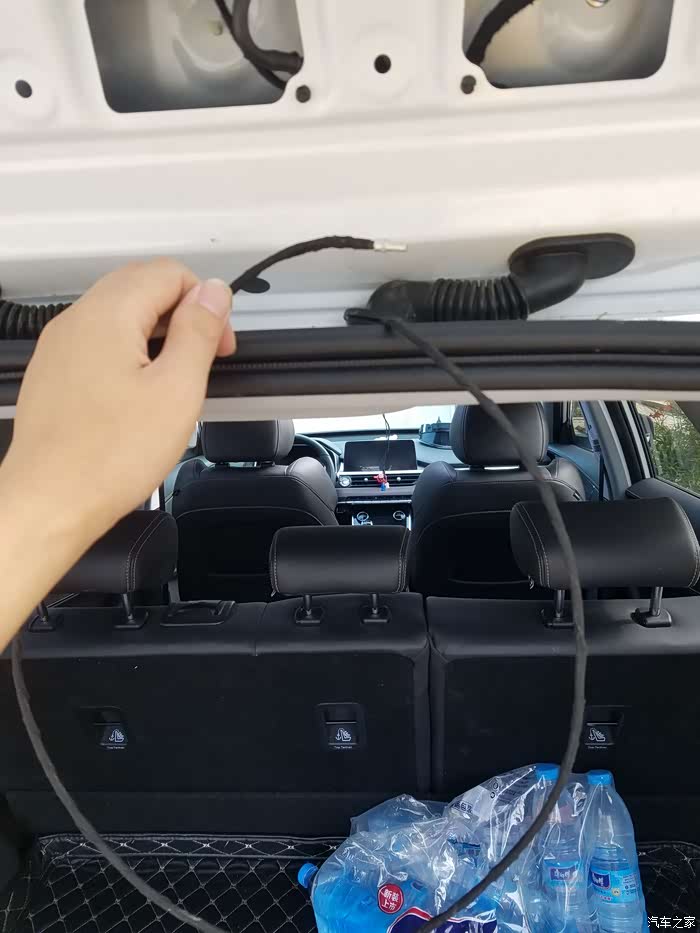

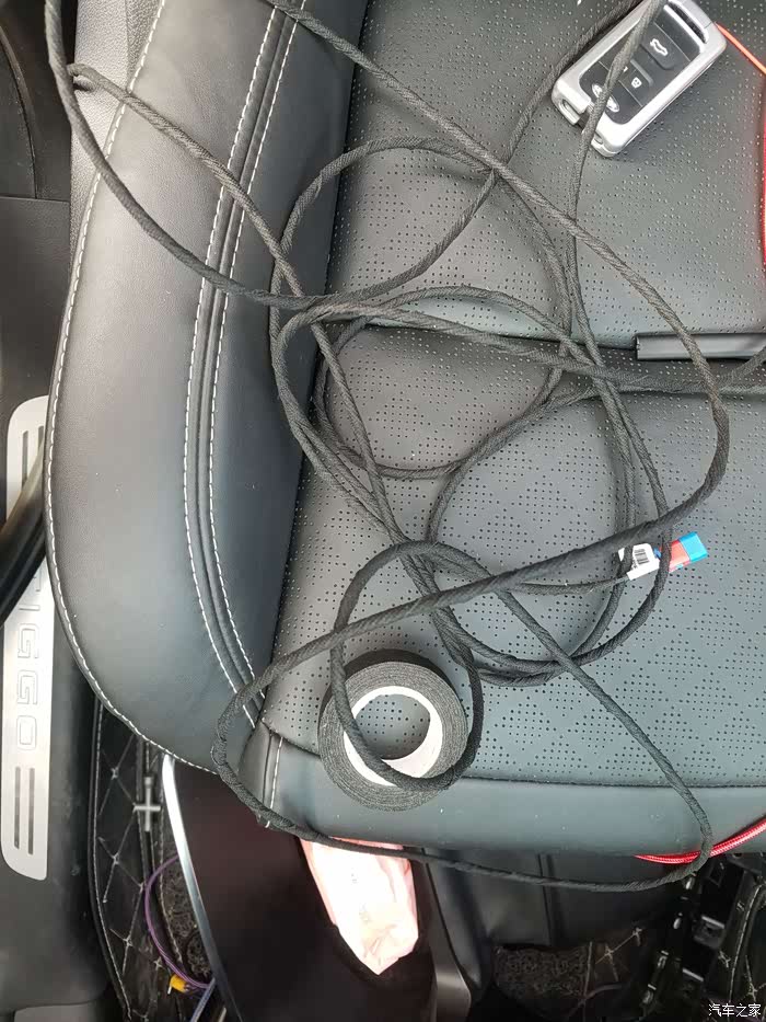

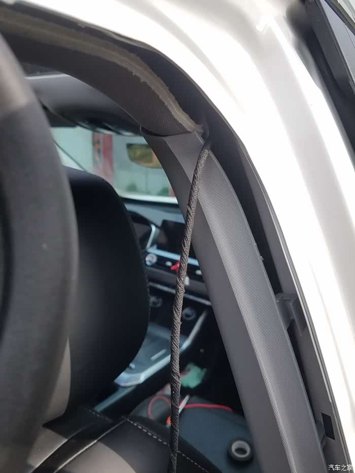

后摄像头线需要从前走到后距离比较长、防止以后线和车身部件摩擦异响 所以我选择给线缠绕一圈布基胶带 应该会起点作用

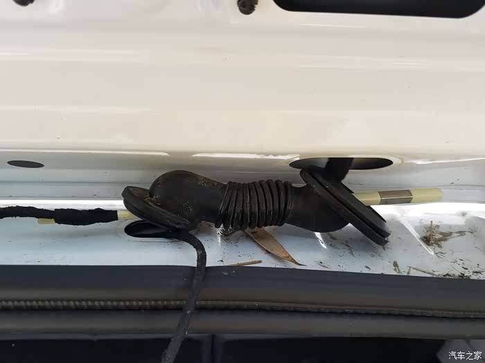

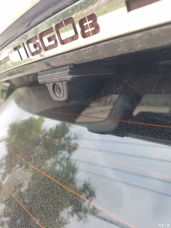

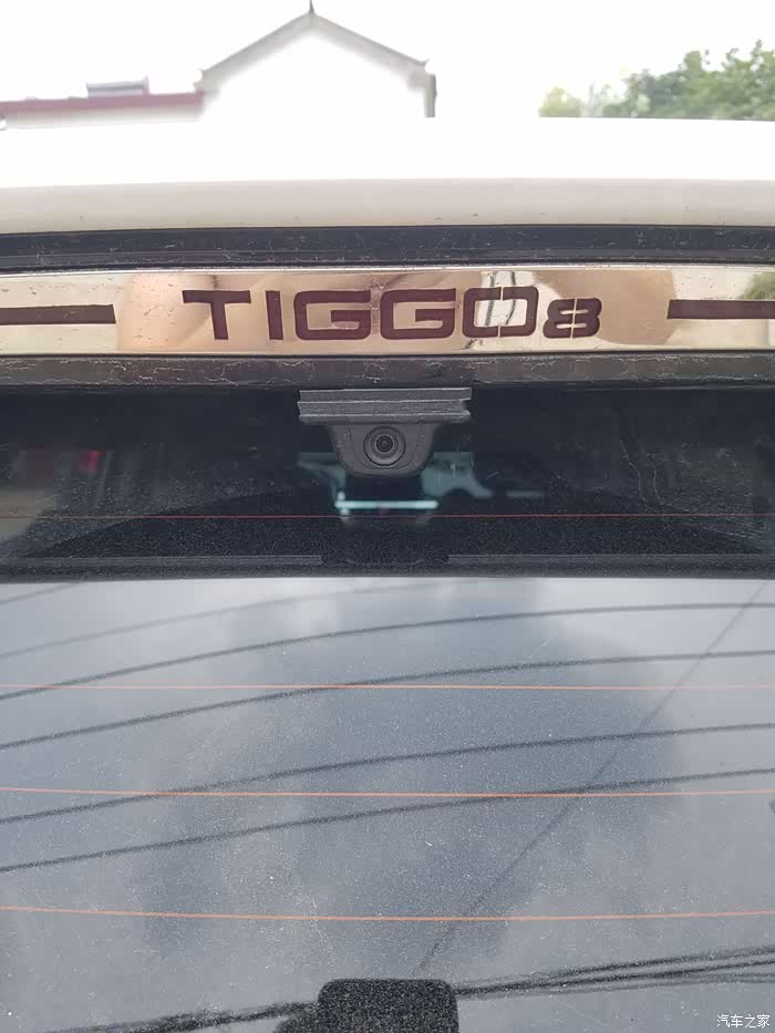

走线比较简单 根据自己的安装方案来具体实施、我计划是将后摄像头装在外面的、所以需要将线穿过尾门 这样做可能会比较麻烦 但是效果应该是好的 因为我后档贴了膜 晚上光线不太好
后摄像头完成效果、位置在高位刹车灯下方 视野位置很好。这个后摄像头外壳可以不用 安装就会更加方便、不过***的摄像头我担心有手贱的人给摘了、所以改造了一下给装上了、整体看上去比***摄像头要和谐不少

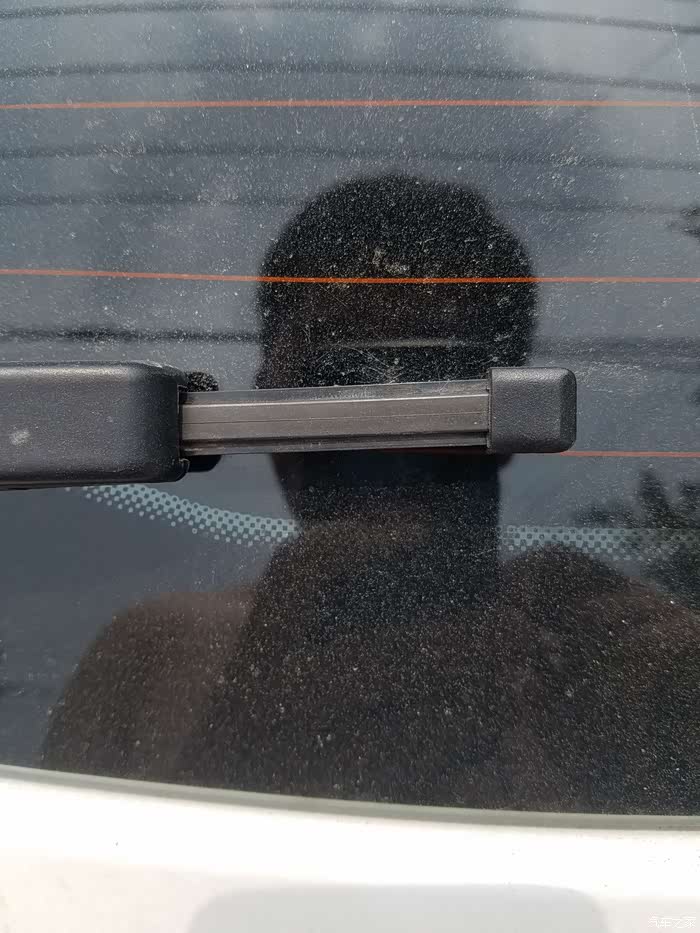

由于后摄像头位置下沉 后雨刮干涉、所以后雨刮被我截了一段

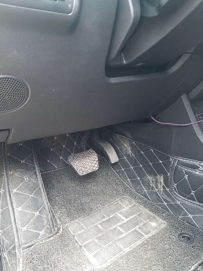

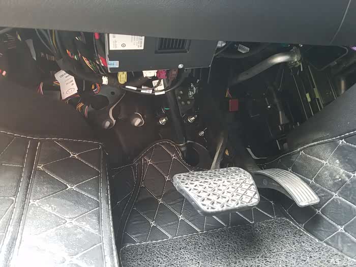

主机安装位置 刹车踏板正上方、方向柱上有个部件 正好有个平面朝下 跟主机大小合适、3m胶粘之、这个位置可以方便更换内存卡 离车内保险盒位置近 取电也方便
主机位置不影响驾驶 脚碰不到

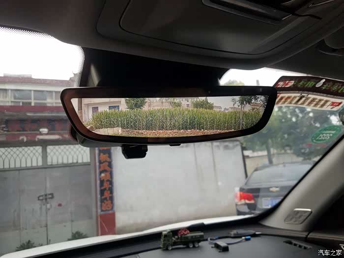

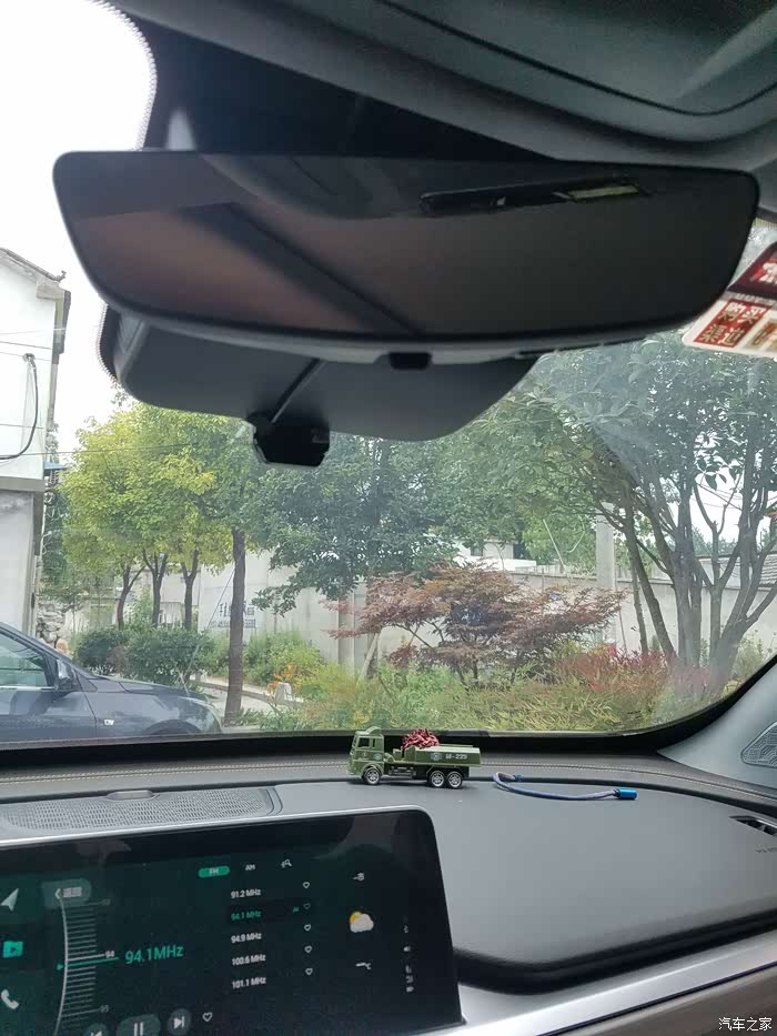

车内效果
流媒体开启

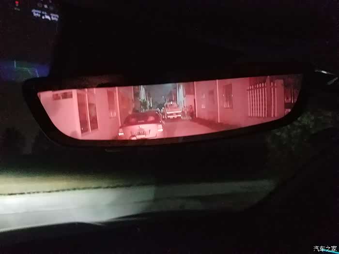

夜视效果 画面发红是因为自己的车尾灯。安装好后发现这个后视镜最大价值在于夜晚和雨天行车 可以取代左右后视镜功能 因为夜视效果非常好 视角非常宽 6车道的马路可以尽收眼底 扫一下后视镜后方的路况可以清楚的知道

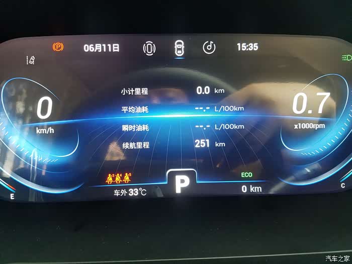

后视镜折腾到此就结束了、接下来就是原车半液晶换全液晶了。打一提车开始 对自豪版哪哪都满意 唯独这块半液晶仪表 一直是一块心病。在不止一个地方多次吐槽过奇瑞的外观设计 不得不说 这块仪表是真的不入眼而又每次使用不得不面对的 天底下最悲痛的事情莫过于此了吧
。曾经眼馋艾瑞泽gx的仪表 怎奈基因不符 不得不抱憾而弃之。久而久之慢慢接受了原车的仪表、小日子也恢复到了往日的平静。可是天有不测风云 人有蛋那啥?平静的日子在一次无事浏览论坛的时候被彻底的打破了。因为我看到了人才老哥把尊贵的全液晶仪表移植到了自豪上、说实话 起初并没有太多心动、因为我觉得尊贵的仪表样式本来也没有觉得多好看 最好看的仪表我觉得还是艾瑞泽gx。不过事情总是不会那么简单、自从看了有老哥尝鲜了之后 心里就跟撒了药一样 总让你有事没事会想起来琢磨一下、最终的结果就是按捺不住心里的骚动 琢磨个鸡儿、搞就完了
于是找朋友弄了两套回来、到了之后就是开装

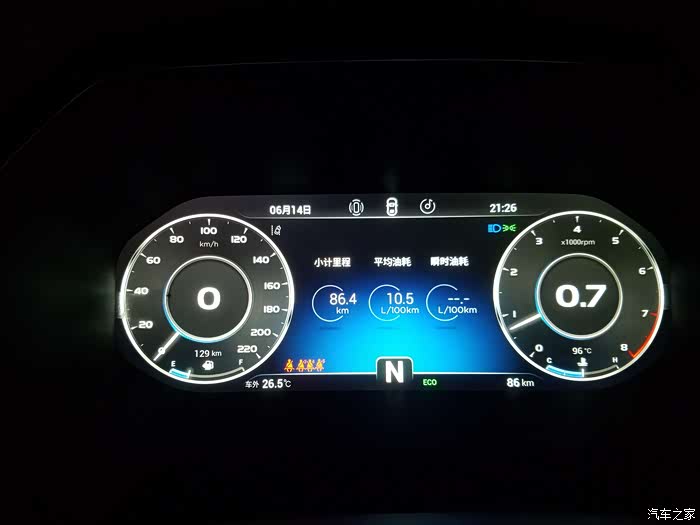

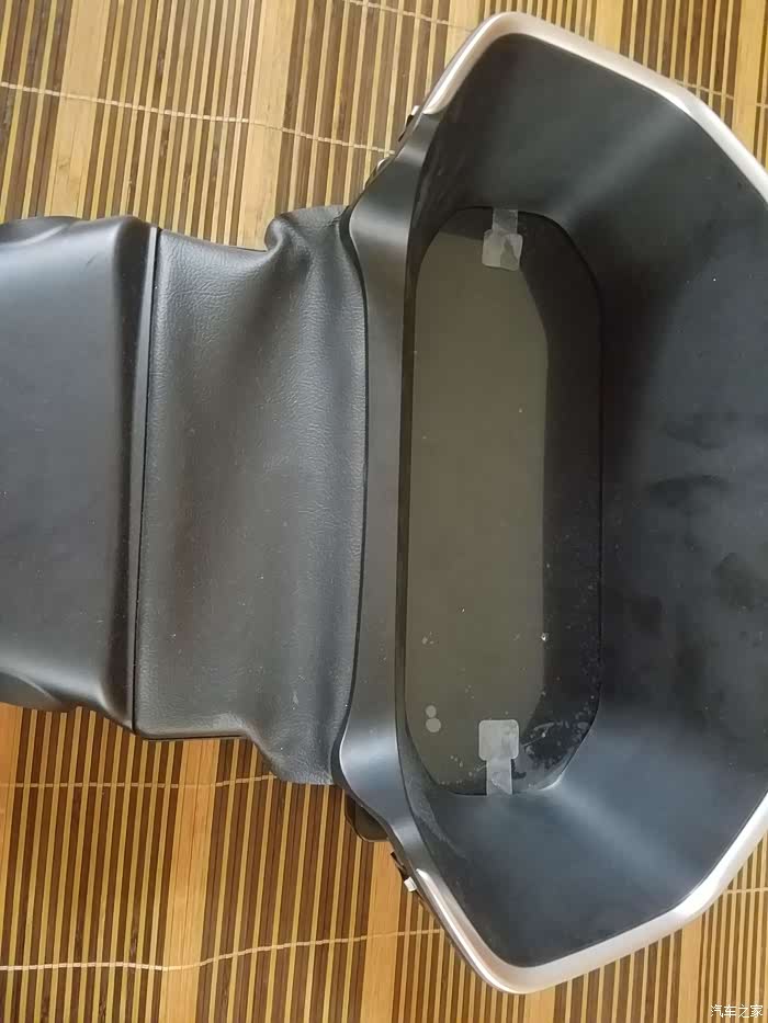

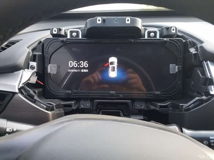

扒开原车的 换上全屏的
点亮 喔嚯 有效果哦 ! 比原车漂亮多了
刷了经典主题 质感炸裂。至此已无天大槽点 心满意足
至于仪表换的值不值见仁见智了、我觉得还是挺值的 因为我本身对原来的很不满意 现在有了解决的方法也算了了一个心愿
