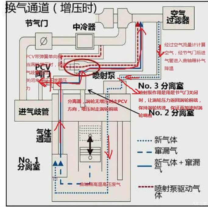

涡轮发动机废气设计
涡轮增压发动机的废气设计为:低负荷不增压时由分离器通往歧气管真空抽吸废气 (众安改为所有废气由涡轮前端抽吸),涡轮前端由分离器内弹簧片膜控制适当往曲轴箱进气,补充新鲜空气,平衡曲轴箱压力。
大负荷增压时,此时歧气管充满正压压力(无真空抽力),分离器通往歧气管里面的单向阀会关闭以保证增压进气不泄漏(众安反而打开此处泄漏,这也是GTI装众安后涡轮压力低了0.2BAR原因)。废气由涡轮前端负责抽吸,此时不再往曲轴补充空气,因为大负荷大增压时废气分离器首要任务为抽走曲轴箱正压,众安设计完全是背离涡轮增压发动机废气原理,
众安把分离器通往歧气管单向阀的方向相反了,原车曲轴箱通往歧气管为:只出不进(以防涡轮通过歧气管泄漏了压力),众安只进不出,此处是不可能有机油漏出来的。

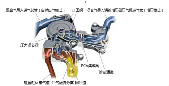

EA888
废气分离阀
PCV集成阀就是个带弹簧单向阀
当涡轮增压时,此阀会关闭来保证涡轮的充气不会被泄漏
废气分离阀
PCV集成阀就是个带弹簧单向阀
这是丰田涡轮发动机废气方向,与大众一样为双路抽吸
当涡轮无压力时,歧气管用负压真空抽力来抽吸废气
当涡轮增压后,此时歧气管正压(无抽力)PCV弹簧带动阀门关闭来保证涡轮压力不被泄漏
涡轮增压后,涡轮前端抽力加大,此时废气由涡轮前端抽吸。
但,就算自然吸气发动机都一样,给曲轴箱补充气永远都是节气门前的进气管,而不是节气门后的歧气管(众安就是用歧气管来补气),以保证进气不被泄漏影响功率。

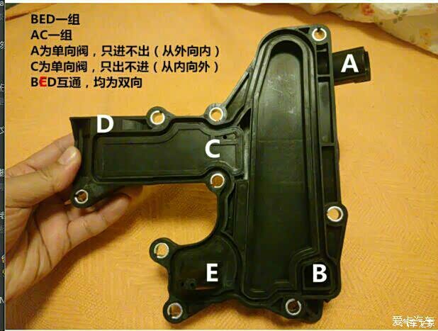

引用gti车主图片
A口就是接歧气管口
众安把里面单向反向安装了
图中所说的只进不出,就是只由歧气管进气(泄漏涡轮压力),不会出气,所以此处根本不会滴出任何机油
文中里是由曲轴箱往歧气管方向来解说,图中是由歧气管往曲轴箱方向表达
所以图中的只进不出就是文中所说只出不进。

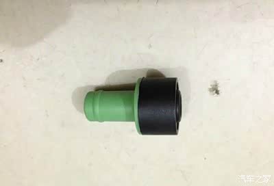

以前宝来1.8T在大众专修换正时套件,因有事走开了,被心术不正的老板拆下了这个废气PCV单向阀
晚上开走后才发现怠速不稳,高速无力,因为没有这个单向阀关闭防泄漏涡轮压力
插5053后发现有个“系统过稀故障”
经网上搜查“系统过稀”为进气泄漏故障
经检查估计是PCV阀问题,联系大众专修老板:他说他知道什么问题(是他拆了PCV阀当然知道)要价300说包解决,靠!技术再好,心术不正有什么用?
妈的!自己装,搜遍整个互联网,废气管道拆解与方向
再网购自己装上,故障解决

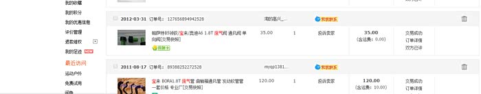

网购记录

里面带弹簧PCV单向阀
EA888把这个阀集成在分离器里面了
