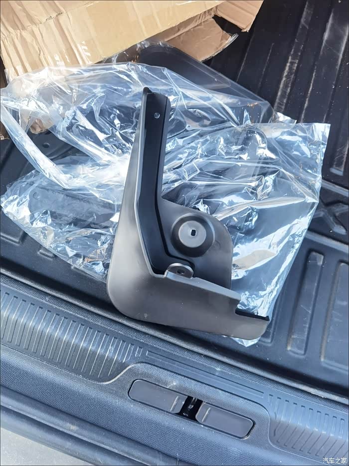

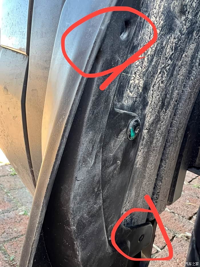

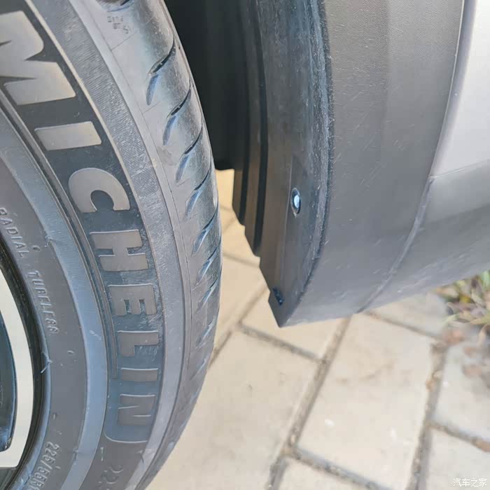

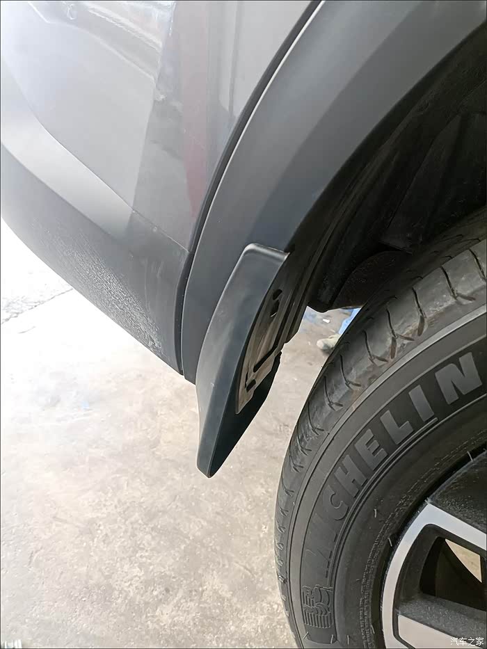

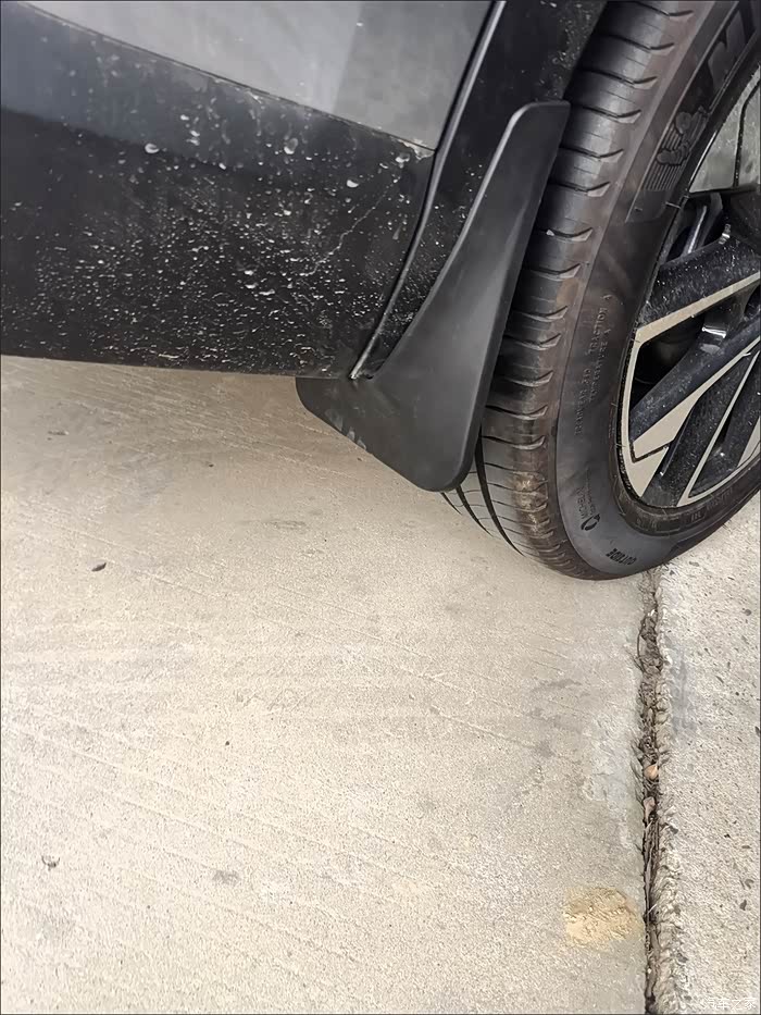

前几天一直下雨才发现凡尔赛的四个车轮上没有配备挡泥板,挡泥板可以挡住车轮甩起的泥水。但是现在新车出厂几乎都是没有挡泥板的,我想是不是现在的汽车外观设计思路觉得挡泥板不太美观,或者是为了减重,甚至是为了增加车辆的通过性,所以去掉了挡泥板的设计。 但是挡泥板可以有效遮挡车在行驶中带动起来的泥水、沙粒。可以有效防止泥水溅到车身及乘客上下车门时,弄脏衣服。没有安装挡泥板,车子在飞奔时,恰好是雨天,特别是后轮胎,就如同抽水机一样,飞溅起来的水滴,给路上其他行人带来不便。 第二可以减少汽车轮胎缝隙里夹带的石子甩出,若车子在以较高速度行驶时,小石子很容易被弹到车身表面,有可能导致车漆的伤害,轻则划掉一点车漆,重则直接将车身打出一个凹痕。所以我就在网购平台上买了一副凡尔赛的专用挡泥板,一套总共是四个。安装的话也比较简单,厂家也预留的有挡泥板的安装预留孔,几分钟基本上就全部搞定了。最好安装之前拿着挡泥板在凡尔赛的前后四轮先做一下对比,分一下前后板还是有一定的差别的,这样的话减少安装完成之后发现装反的概率。
