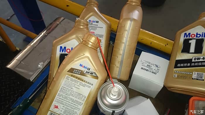

先说一下大家关心的价格,机油本人用的是金美孚0W-40的一升装,共需要4.5升,机滤(60),空滤(65),空调滤芯(150)是从网上买的,今天特意去4S进行了对比,应该是原厂。机油是朋友那里搞的,75元一瓶,验证和对比过绝对真货。这样算加来价格为75*4.5+60+65+150+80(4S换油工时费)=692.5元。正常一次保养不算空调滤芯的话为542.5元。这么算下来可是比4S生了一大半,建议不去4S换的,今天的工时费正常应该为换机油机滤为100元,换空滤30元,换空调滤芯40元,算下来要170元了,我只用它换了机油机滤打了八折,其他的我是用他那里的工具自己换的,剩下90元,自己找家信得过的店一般50元就能搞定。

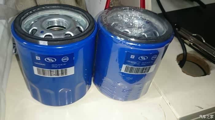

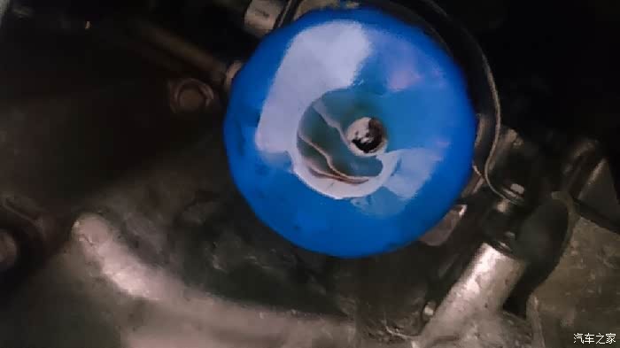

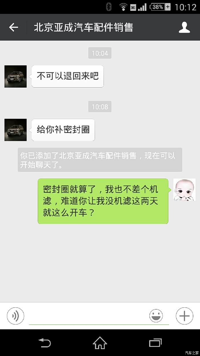

使用几天后机滤发生渗漏,经检查可能是密封圈问题,店家给出的意见就是要不原来的寄回退货,要不就补发密封圈,感觉很不负责任,用过的机滤拆下后表面全是机油,让我如何寄回??这不是强人所难??就算可以寄回我得费多大的功夫清理??再就是补发密封圈,第一时间发现渗漏我当然是第一时间更换整个机滤,难道让我在渗漏几天??还是让我把车停了??等你密封圈到了换上一定管用??我还是自己换了吧。

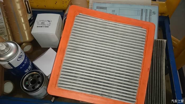

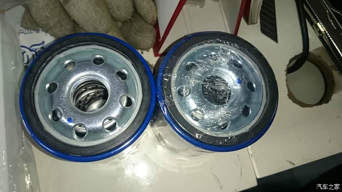

左边是我从网上买的,和店里对比重量做工标号都一致,价格60元。

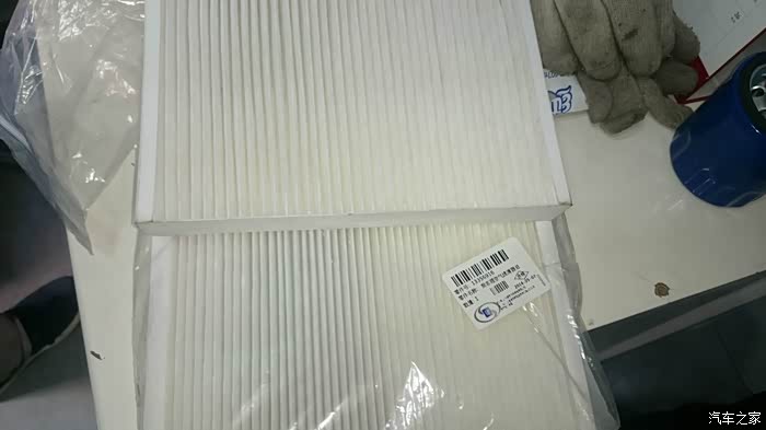

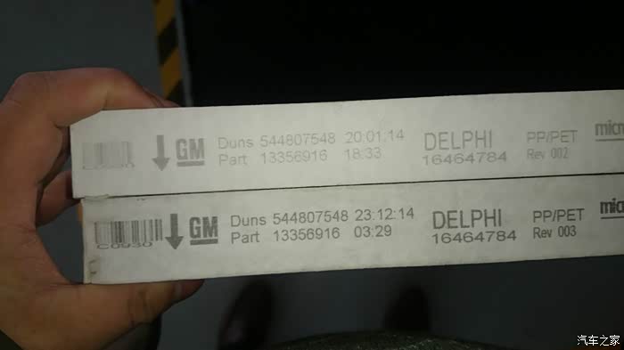

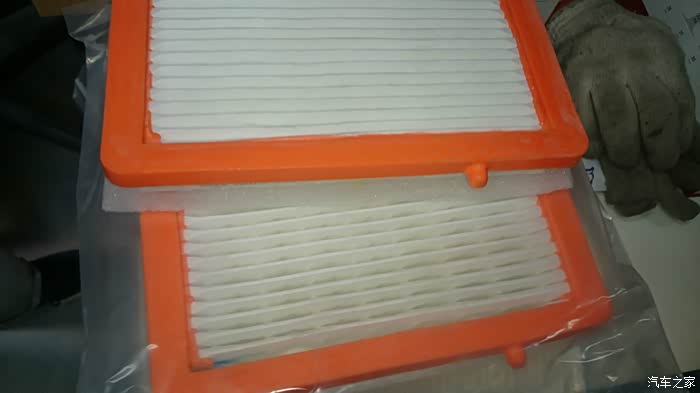

空调滤芯和店里仓库的不一样,但是和原车上带的是一样的,估计是通用装车和发到经销商的件不是一个供应商的货。反正和原车对比了,没有大问题也就这么用上了。

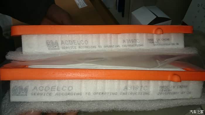

空滤是一摸一样的,这个也没有什么大问题。

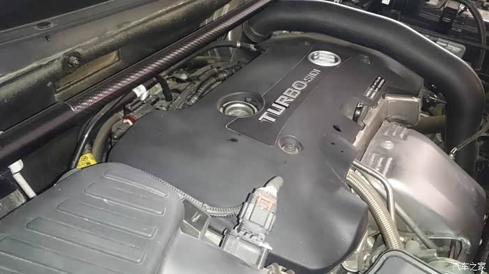

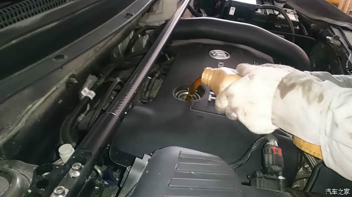

开始换机油
加注中,总共4.5升。

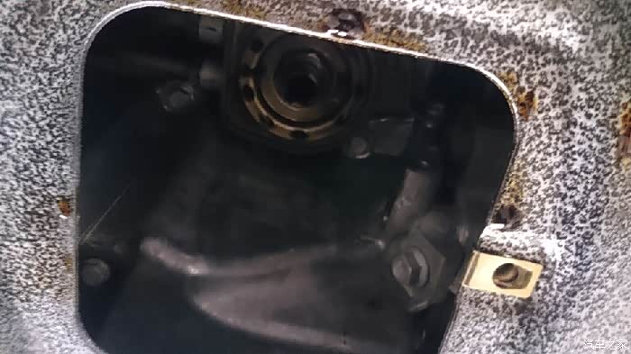

换下来的机油

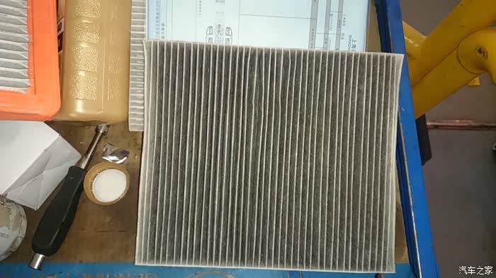

原车带的空调滤芯,2万公里真够脏的。
换下来的空滤,由于基本上都是跑高速,还算干净。

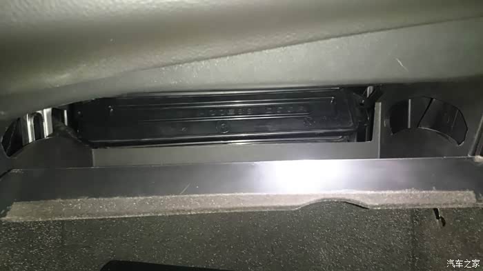

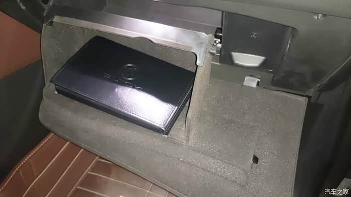

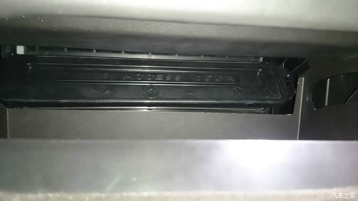

这是空调滤芯的安装位置,在手套箱的后面,两边一剂就下来了,注意右侧有一根绳子连着,有一个挂钩,卸下来就可以,自己换的话不建议卸下来,手小的话伸进手去在缝隙里操作也可以,比较好恢复原样,我就是自己这么换的。
空调滤芯的安装位置
网上和原车上空调滤芯的对比,没看出什么问题,就这么用了。
手套箱两边有挂钩,往中间用力错开就行,打开后由于右侧绳子连着,所以无法放到底,但是有一定的弹性,灵活的在缝隙中造作问题不大。
