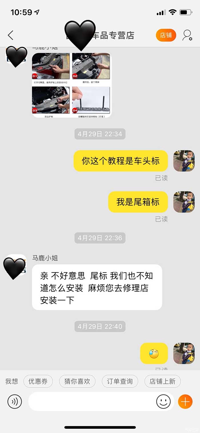

百度了一下,改前车标的教程有,但是找不到改后尾标的教程;

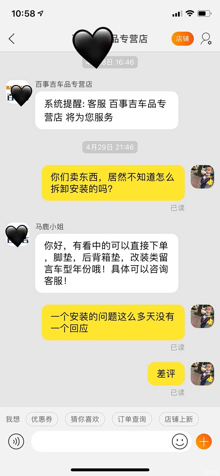

在*宝和京东里够买的红色尾标,客服却不知道如何安装,让我自己去找修理店装,他们也没有装过,只管卖标,不管装。
差评!!!
差评!!!

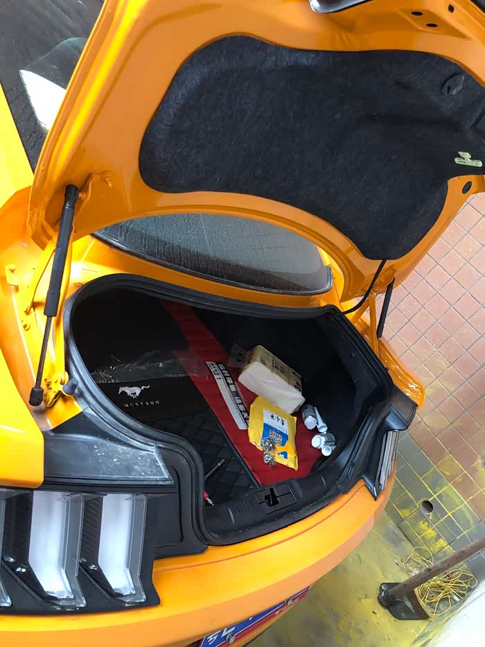

打开尾箱....

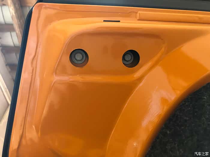

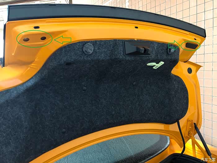

尾箱盖左右两边各一个黑色塑胶盖,扣取下来;
扣下来后,里面有两颗六角螺丝。
需要一个大小合适的内六角套筒扳手,把落实卸下来。

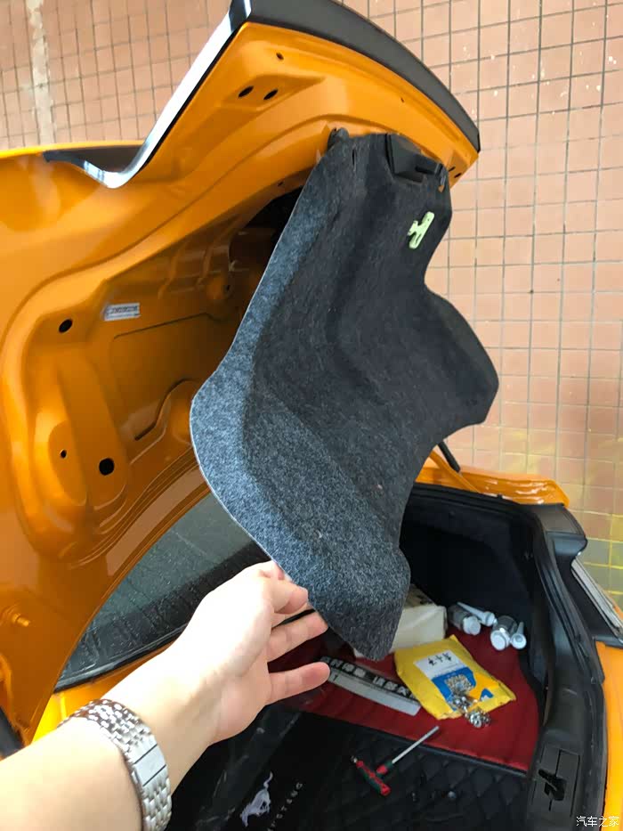

卸完螺丝后,拆掉这块黑色的棉,很容易拆都是塑胶扣子,用手直接扣掉。

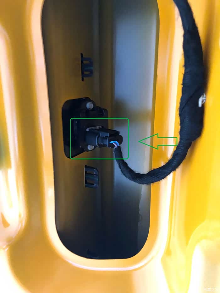

拆完垫子后,拔掉倒车影像的链接线;
一拔就掉;

通过这个长方椭圆形孔可以看到里面有几个卡扣,有塑胶的,有铁的;
总共有6个卡扣;这6个卡扣在后面黑色塑胶盖板上,盖板通过这6个卡扣固定在尾箱盖上。
从外面用手撬黑色塑胶盖板,容易把盖板撬变形,需要把手从这个方形孔里伸进去捏住卡扣顶出去。

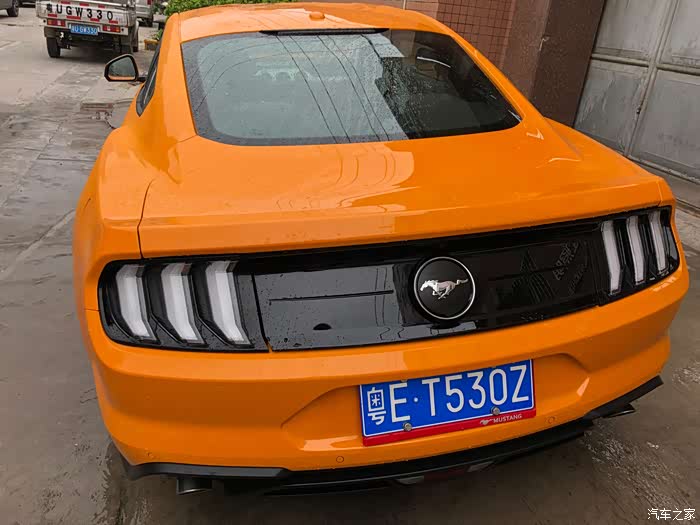

完工。

看效果尾部45度
