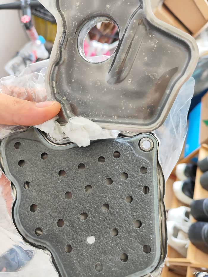

这是53000km的滤芯儿,我给他分解了。
有小细铁渣,但不是很多。
铁盒内置滤棉个人感觉过滤作用不大,因为它有很多大孔。
最主要过滤还是在这个铁细滤网上 很细很细的那种。

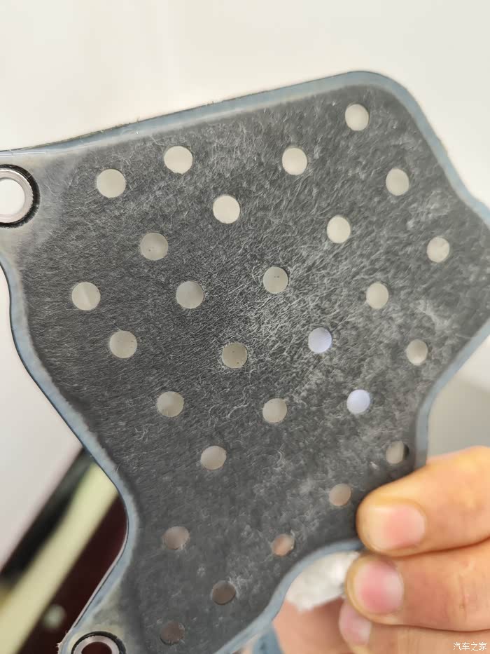

53000km.外置棉滤内部
53000km外置内芯外部。
53000km外置滤芯外部,有很多铁渣,这个外置滤芯是很重要的,4s店要求必须换它,内置滤芯我感觉换不换也无所谓。但如果不差那200多块钱最好换了。
