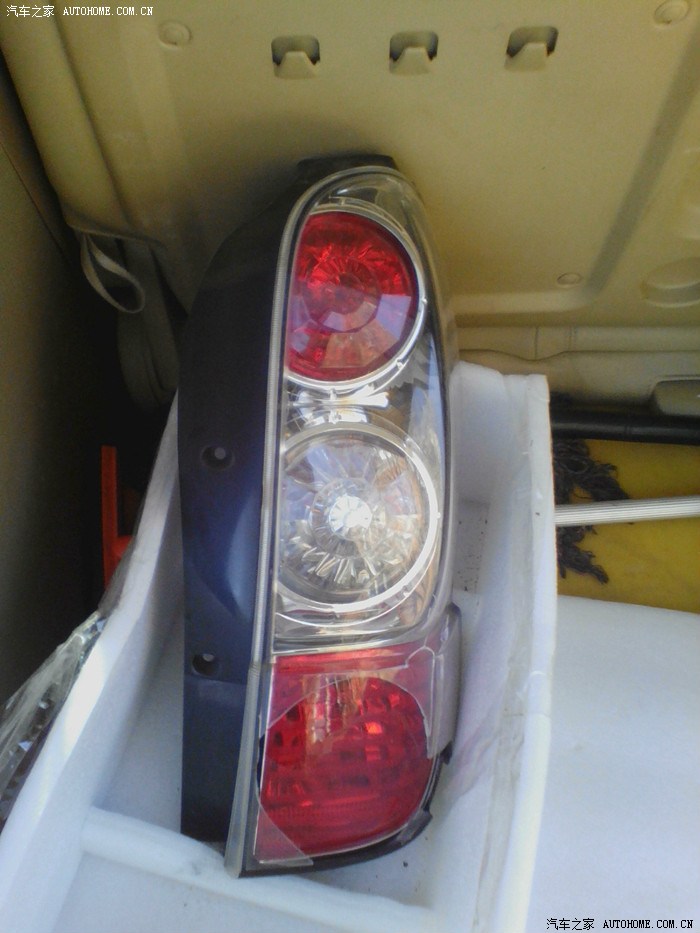

前几天倒车没注意,溜车了,把尾灯透明外壳挤破了。擦。懒得走保险,自己上网买了个正品尾灯总成(上海小糸车灯),600大洋,自己换上了。请各位车友猜测下是哪边尾灯坏了(我会在后期公布答案,看看谁猜对了)

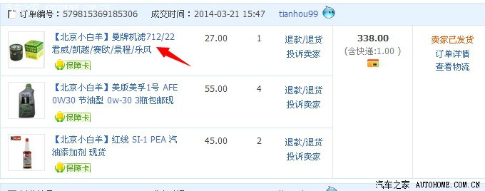

3月21日下单买了4瓶AFE 0W-30,给别克GL8陆尊换。上次给它用的是EP 5W-30,去年7月底换上的。
再之前,就全部是4S矿物油。

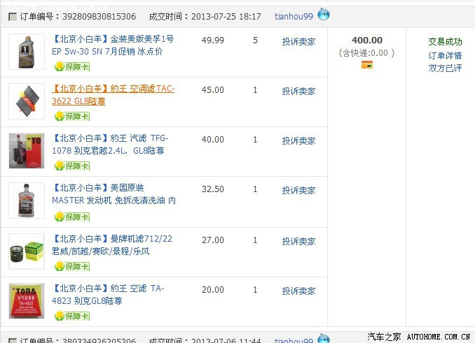

上一次给别克换油是2013年7月底。下图是上次的材料。
上次保养我没有单独发帖。因为当时换油比较匆忙,没好好拍照。

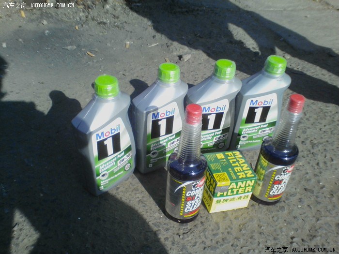

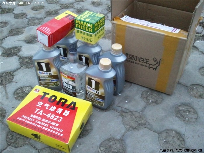

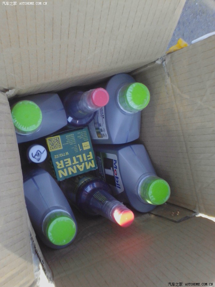

今天到货了。小白羊现在升级了,用报纸做填充。确实干净多了。不那么多沫子。哈哈。
红线是给GL8用,因为这种车要求定期使用燃油清洁剂。没事洗洗比较好。这车之前5万公里就缺缸,怠速抖动,拿去换了全部火花塞、缸线之后解决了。同时把变速箱彻底换油,换了换档电磁阀。一下子解决了以前顿挫的毛病。
修这趟花了差不多1万块钱……别克车就这样。日本车根本不会有这种毛病……。
当然人家推荐是雪佛龙的(别克4S卖的那种就是OEM的雪佛龙添加剂)。

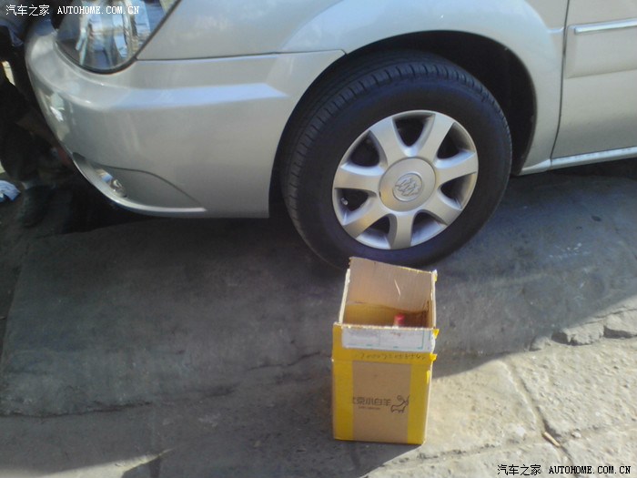

找个地沟开工。专修出租的地方。哈哈哈。我有时候跟大家说小问题可以直接去路边摊,所谓路边摊就是这种地方。
轮胎是去年换的,固特异的Excellence(三能)胎。
这一条街都是修出租的,所以跟他们打交道很容易,车有小问题找他们先帮我鉴定,小故障自己修,大故障分析原因之后去4S直接搞定。

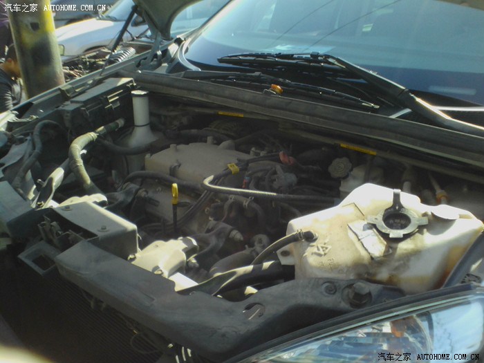

3.0 V6发动机。在我心里它是油耗子。而且别克发动机到处都渗油。
说实在的,如果让我们坛子的一些对爱车非常专注车友来看,你们一定会认为这个发动机有毛病……其实没啥,别克发动机不往外渗油我还不放心呢……

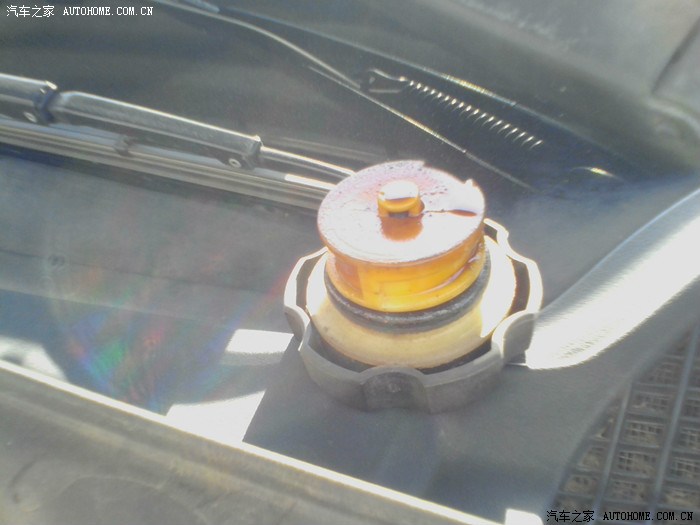

机油盖子掀开看了看,没有什么机油乳化的现象。这车用过很长时间矿物油,里面比较脏。上次的机油颜色比较深。

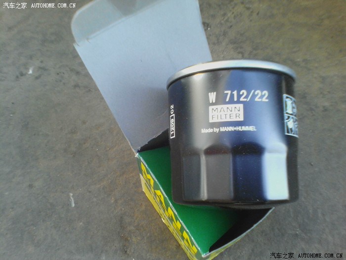

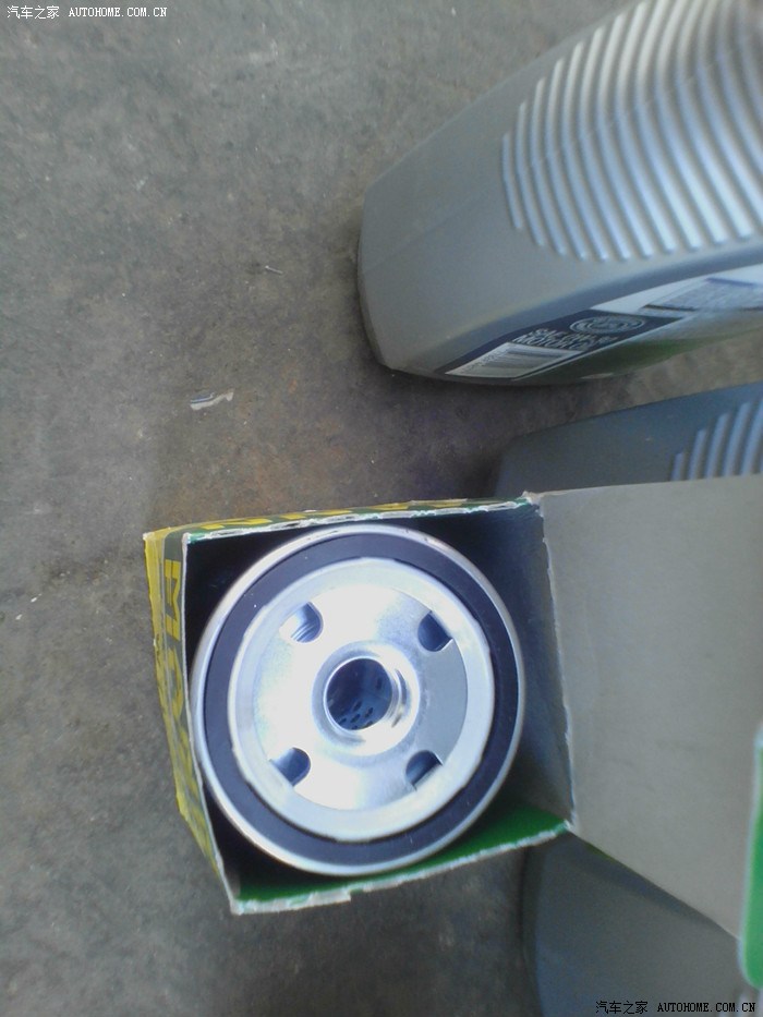

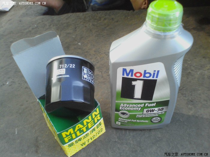

国产曼牌滤芯,挺沉的。仔细看了里面滤纸的褶皱密度,我个人感觉满意。虽然是国产,曼牌品质还是很靠谱的。

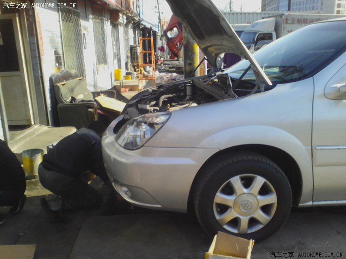

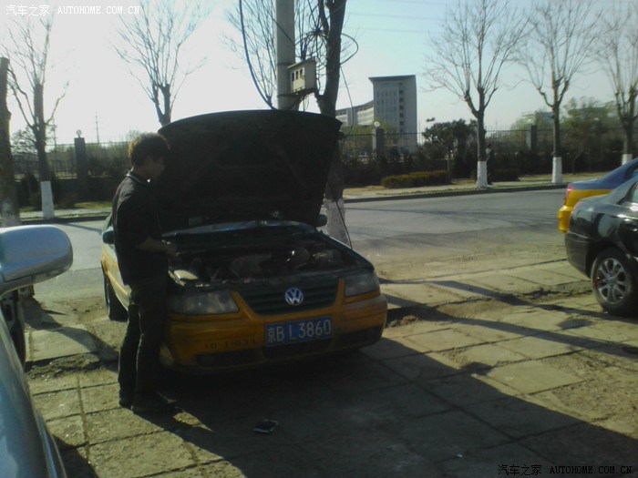

小工正在找合适的套筒放机油,环顾下周围。刚来了个出租车正在检修。据司机说好像是点火系统有问题。
有人说捷达皮实,能开XX万公里。其实不是车故障低,而是修起来简单、配件价格低。一对前大灯总成才200块钱。零件随便换……开10年你都随便可以找到最新出厂的配件……
旁边这个没机器盖子的伊兰特出租是追尾了。正在喷漆维修呢,机器盖子弄了个新的。正在旁边打磨准备喷漆。电线杆子上的油漆是喷漆师傅试颜色留下的,哈哈。

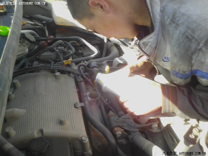

我这边机油也放完了。小工正准备新机油。其实不应该叫他小工,他算是经验丰富的修车师傅。20岁出头也就。
(图片左边黑衣师傅正在打磨的就是上图中那个出租车的机器盖子,没喷漆的)

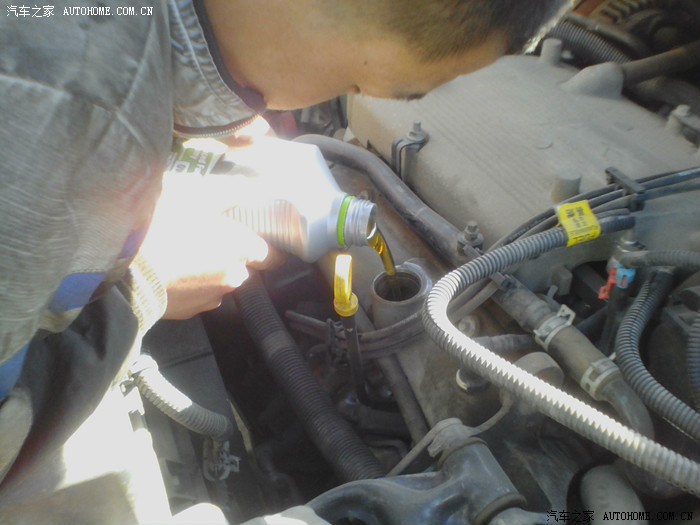

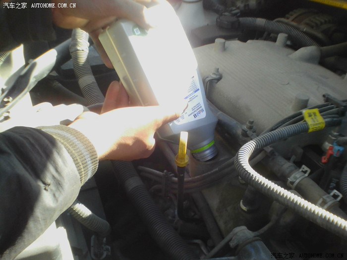

开始加注机油。别克发动机手册说需要3.8升。这4瓶下去 大概3.7升。肯定够了。
都给倒进去。
加完,着车,检查机滤和放油螺丝,都不漏油了,收工。

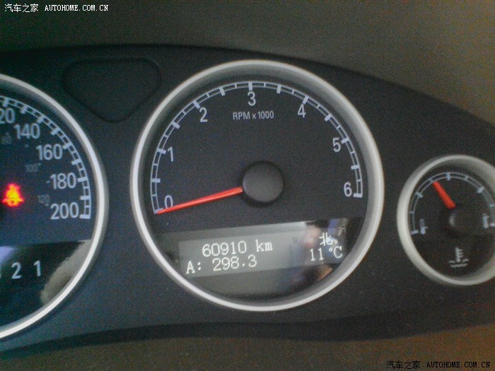

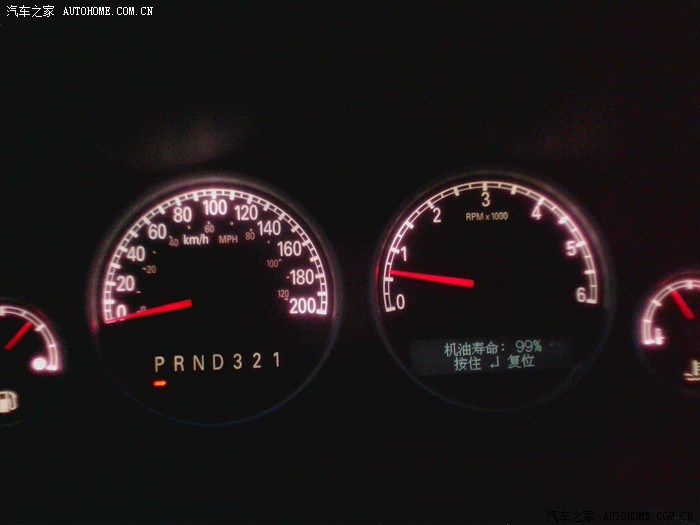

关于节油性能的测试,之前我是用EP的时候,表显油耗一般在13.3~ 15.0 之间。今天保养完,堵车在北京市区里跑了几个小时。然后再堵着回来,一路开着空调(今天比较热了。之前13.3以上的时候没开空调。)
表显油耗奇迹般的在13以下。 达到了 12.6。因为今天完全没有考虑去省油,反而开着空调,比平时路况还糟糕。

23日更新最新表显油耗。用掉半箱油之后,平均油耗居然逐步降低到历史最低水平。之前最低是13.3L,基本都是维持在13~15之间。)
用EP的时候无论如何我都开不出这个油耗来……哪怕是在郊区顺畅道路。
按每100公里比以前节省1升汽油保守估算,别克GL8是每1万公里(最长允许12500公里)换油。每个换油周期可以节省100升汽油,折合人民币780元,相当于省出14瓶机油的钱。这比锋范产生的节油效果更明显。
另外公布答案,坏掉的就是右后尾灯。而且是挤到了奇骏的后保险杠上,一声脆响过后。奇骏啥事没有,别克尾灯壳子破了。别克尾灯是上海小糸车灯生产的(N多人把这个糸字搞错,这个字念“mi”(密),我去淘宝一看,全写的是小系车灯……)。
