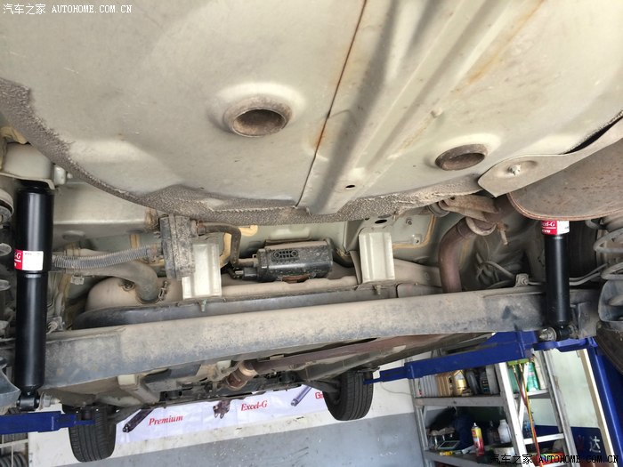

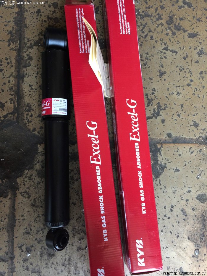

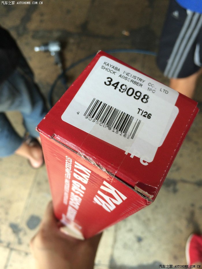

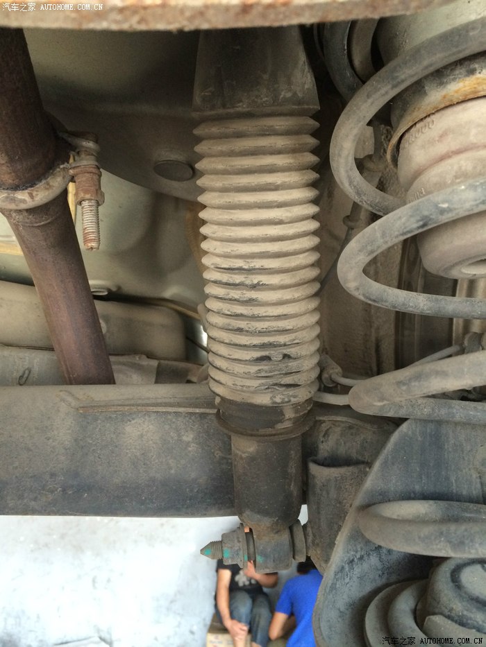

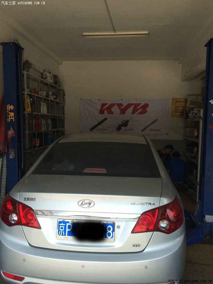

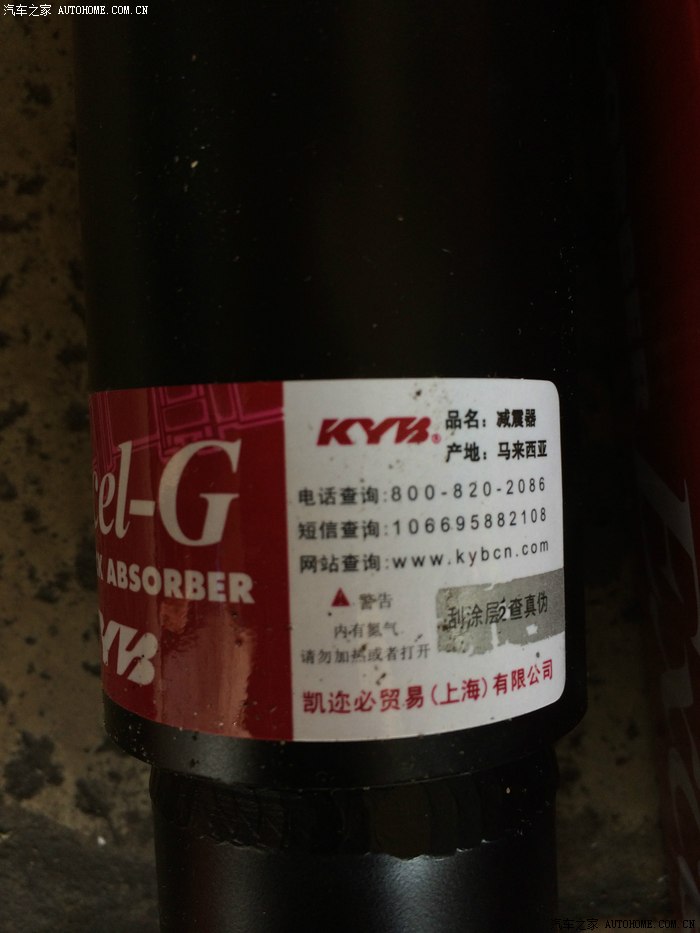

上周末参加北现感恩活动,免费检测30多项,不检测还好,一检测就出问题,右后减震器漏油需要更换,4S单只更换报价400多,果断开回上网寻求方法。在论坛看到一篇***,在西郊汽配城有KYB的代理,所以就直奔那边。说说使用后的效果吧 !(安装图和厂家电话后附照片里有)
换完感觉后面减震过坑的时候有劲了,很有支撑感,转弯操控车不像以前那么晃悠了,还有就是感觉前减震太次了。。。没换前还没这么明显感觉,KYB赶紧出前减震吧!别的嘛,因为我平时都开车,也没机会坐后座感受,所以就不多评论。
