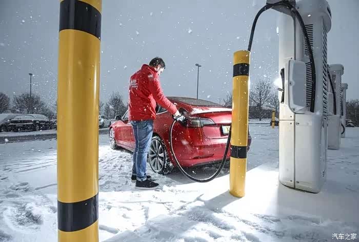

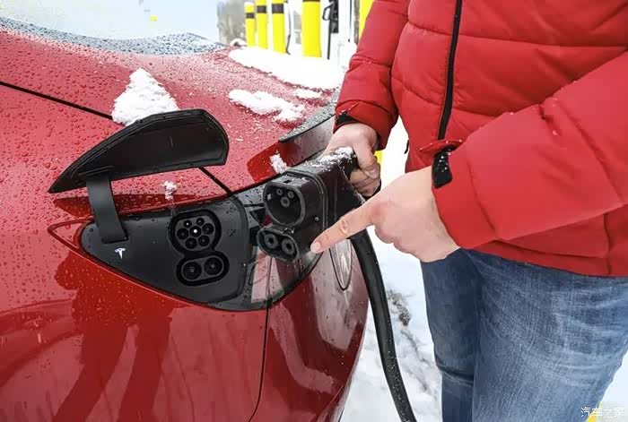

这辆电动车能跑多远?这辆最小尺寸的特斯拉实力如何?请稍安勿躁,且听我们细细道来。在我们正式踏上这段长距离驾驶前,我们将其75千瓦时电池系统充满了电。谈到这里,有必要提到一处升级:如今,Model 3在欧洲境内已支持CCS直流充电。
在此之前,特斯拉仅支持其品牌超级充电桩,并使用其网络为特斯拉车辆进行充电。因此,Model S和Model X虽然采用了Mennekes Type 2型插头, 但依然无法支持CCS网络的Combo 2版本。
Mennekes Type 2型插头的外观就像一只黑色小猪的鼻子——我们打开位于Model 3左后侧的盖板并连上插头。类似于其他科技,技术在现实生活中的进展通常要快于网络上的信息。
这么说的原因在于,在测试期间,大多数超级充电桩(充电功率高达135千瓦)尚未对新的连接技术进行升级。其结果就是,特斯拉Model 3无法在多个特斯拉充电站进行充电。根据特斯拉提供的信息,第一批充电站的改造工作已经完成,而对后续充电站的改造工作将于近期展开。

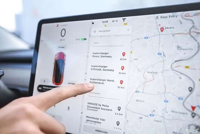

在本次测试期间,只有艾费尔(Eifel)地区的布鲁塔尔(Brohltal)休息站的CCS充电桩支持我们测试的这辆特斯拉。未来,该充电站将对线路进行改造,并在液冷充电线的支持下为奥迪e-tron提供高达150千瓦的充电功率。
然而,该技术的服务运营商Ionity却让我们享受高功率充电的希望化为泡影:“你们是第一批尝试的特斯拉车主。Model 3在这里充电确实没问题,但最高充电功率只有24千瓦。”
好吧,就像我们刚才说到的那样,技术在现实生活中的进展通常要快于网络上的信息。经过了几次尝试后,特斯拉的实际充电功率为74千瓦——或许这是因为特斯拉与充电运营商设备之间的匹配问题。
然而,当电量达到69%时,充电过程被打断。不得不说,能够兼容大量充电设备,是一辆出色电动汽车必须拥有的素质。

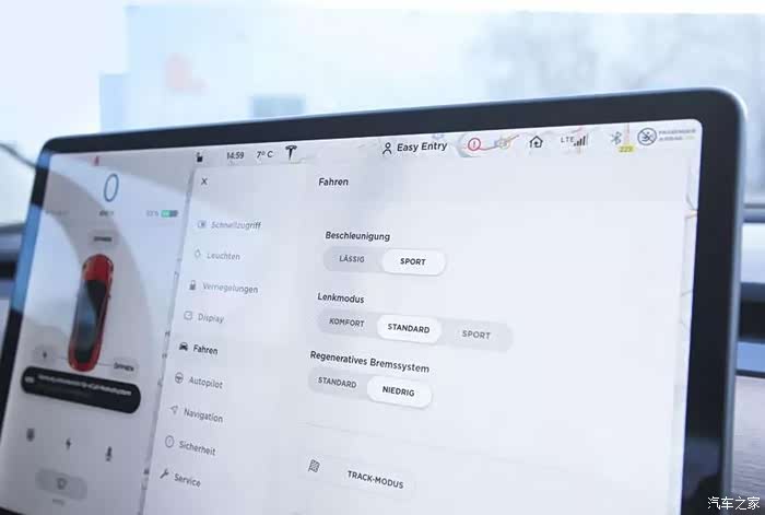

特斯拉优秀的驾驶性能和效率毋庸置疑,那么问题来了:这辆电动车的转向操控如何?受制于ESP严格的介入机制,Model 3在这一点上的表现并不十分出色。只有在赛道模式下,Model 3高性能版本的ESP才会被关闭。当行驶在潮湿路况和冰雪路面上时,它的表现堪称卓越。
