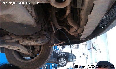

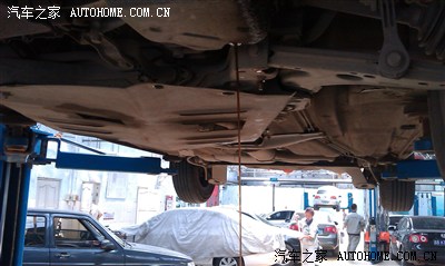

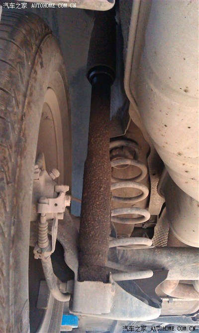

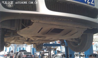

上架子发现左后减震漏油了,看来是挂了,又得花钱了。4S说可以换单根加上工时不到400元,一听这价格就够黑的。于是决定还是不在4S换了。

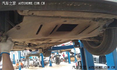

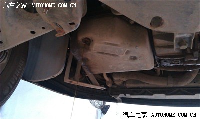

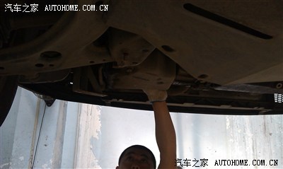

准备拆护板。其实大众车的设计还是很好的,护板很容易拆,比较人性化。

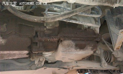

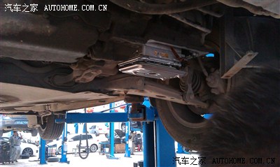

拆下护板后,露出了主角,呵呵。变速箱油底壳垫有点渗油,问了工人,说正常,都这样,不会丢很多。呵呵,这解释我真无语,看来是大众的通病了。既然大家都这样,那就心理平衡了,哈哈。

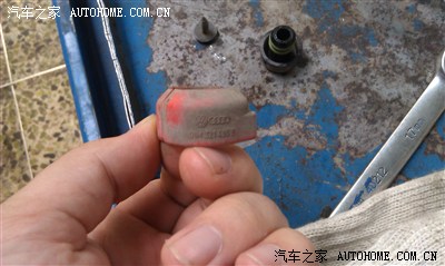

这个是红色的卡箍,据说拆不好会挂掉的,呵呵。所以自己搞的同学要注意。

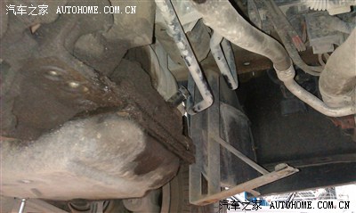

这就是拆下堵塞的加油口位置,这个角度是从车头看过去的。
这个是在右前车轮侧照过去的。

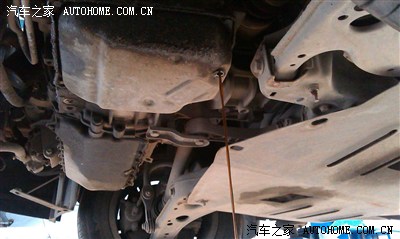

拆油底壳放油丝堵,已经打来了,找接油桶去了。
6.2万公里了,放出的油还是比较清澈的。
这个丝堵很有意思,是双层的,第一是铁的,第二个是红色塑料的。
两个丝堵合影,第二个红色塑料的也出来了。

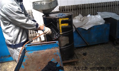

继续放,放的一定要干净些,6万多才换油啊,哈哈。

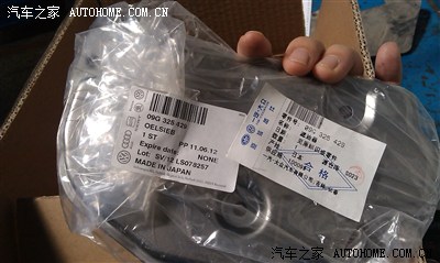

基本差不多了,溜儿很小了,小工去拿机油和里面的滤芯了。自动挡变速箱油底壳内是有滤芯的。告知用3桶半油就够了。中间出了小插曲,小工给拿错了型号,机油和滤芯都错了。哈哈。

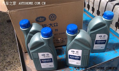

这3张照片里的滤芯和齿轮油不是宝来经典的,应该是新宝来的,据说价格要比宝来经典的贵些。后来小工又去换了一次。

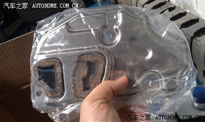

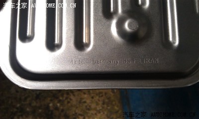

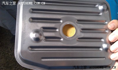

这个滤芯是正确的,德国原厂件,但看着钢印不是很清晰,反正4S的,心里多少踏实点。

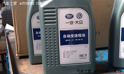

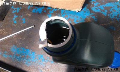

这个就是传说中的自动挡变速箱油,哈哈。传说4年6万公里换一次,
感觉也没有好到哪里,我看不如红线的变速箱油。(纯属个人观点,哈哈)

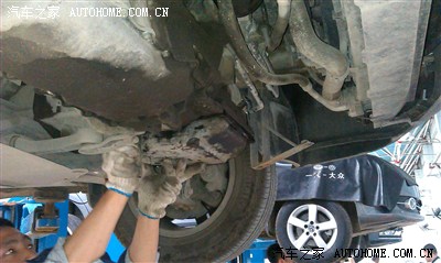

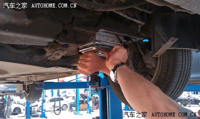

开始下油底壳了,4个螺丝,4个角,一个角一个,很简单。

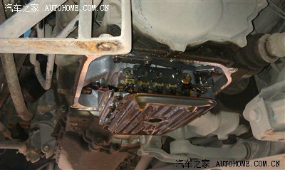

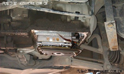

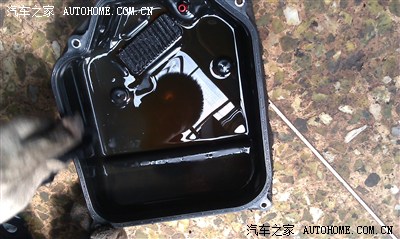

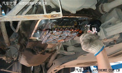

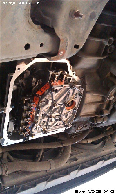

露出了庐山真面目,看到里面的滤芯了吧。有很多换油中心都说这个滤芯不用换,我认为6万多公里,这个必须换,至于为啥,各位看官后面就知道了。
既然都开了,就得一顿特写,哈哈。
各个角度特写。
更好的展示给同学们。
内部结构还是很精密的,虽然只是4速的自动变速箱。里面的连带数据线等都是德国原厂的。

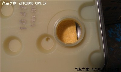

开拆滤芯,没有螺纹,是靠胶圈涨住的,往下拔就行了,但要掌握力度。
下来了,其实也没啥神秘的吧,呵呵。过来的同学都懂的
看到里面的橘色胶圈了么,在安装新滤芯的时候,需要把他拿出来,套在新的滤芯口上,至于怎么套,我想这个就不用我教了吧

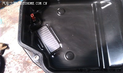

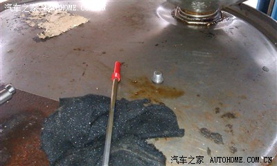

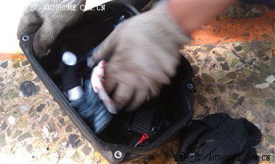

接下来开始清理油底壳,6万多公里了,还是很脏的。那块长条形状的是磁铁,看看人家这设计
倒完油找块干净的抹布使劲擦,哈哈。
这回看到磁铁本色了吧,知道以前有多脏了吧,所以说里面的滤芯是必须换的。千万别听那些换油中心的忽悠你说啥不用换之类的话,他们是怕拆完底壳后,垫片坏了找不到配件。
再用压缩空气吹吹,哈哈,相当完美了。
然后开始回装油底壳,垫片不用换,根本没坏,小工说基本都不用换的。

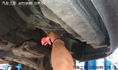

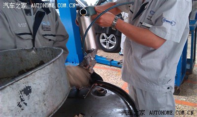

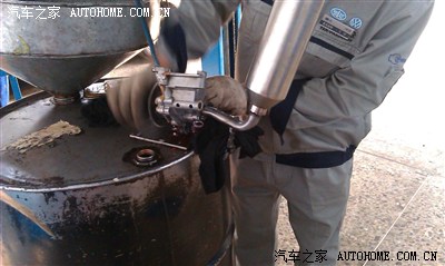

开始加油了。
这涨能清楚看到加油了吧,将油管插入加油口,不用太深,掉不出来就行。
使劲加,哈哈。
加到加油口往外出油,停下来。然后车子落下来,拧开钥匙门,不打火。将挡位从前向后,逐个挡位走,目的是让油充分进入齿轮内。这里再多说一嘴,我认为开始排油时也应该这样做,那样就能快点排除,而且会排的更干净些。估计当时小工也忘了,但由于我的第一次变速箱油和滤芯拿错了,又返回库房重新取的,所以放油的时间比其他人要长20分钟,也就不那么计较了。到这是油加进去了2瓶多,不到3瓶。
动完挡位又升起来,继续加油,这次加到第三瓶的一半时,就不加了,我看也没冒出来。问够了么,小工说够了。一般都是3瓶半。我说那要是不够呢?他说不够车子就不会换挡,开不走的,我当时无语了。

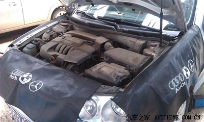

放下车子,哈哈,发动机舱有点惨,各位见谅,呵呵。

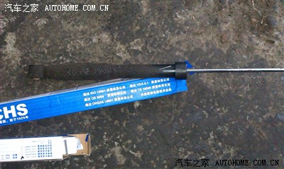

看到预约的牌子了吧,还是有一定特权的,起码不用等,有专门的预约工位。至此全部换油过程就结束了。随后去朋友店把减震换了,大众原厂配件400元2根,包工时,比4S划算多了。

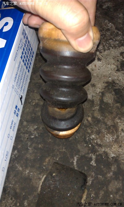

这是拆下的漏油减震。
由于减震漏油,这个胶墩也寿终正寝了。唉……兄弟们有减震漏油的早换吧。
