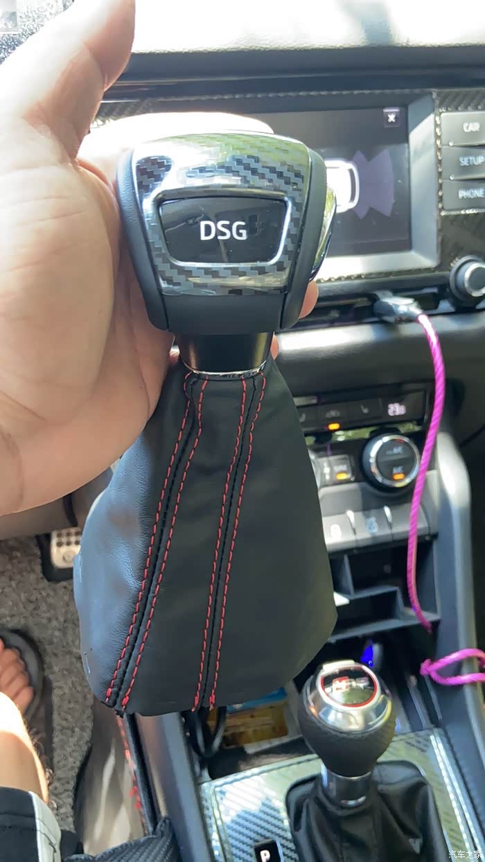

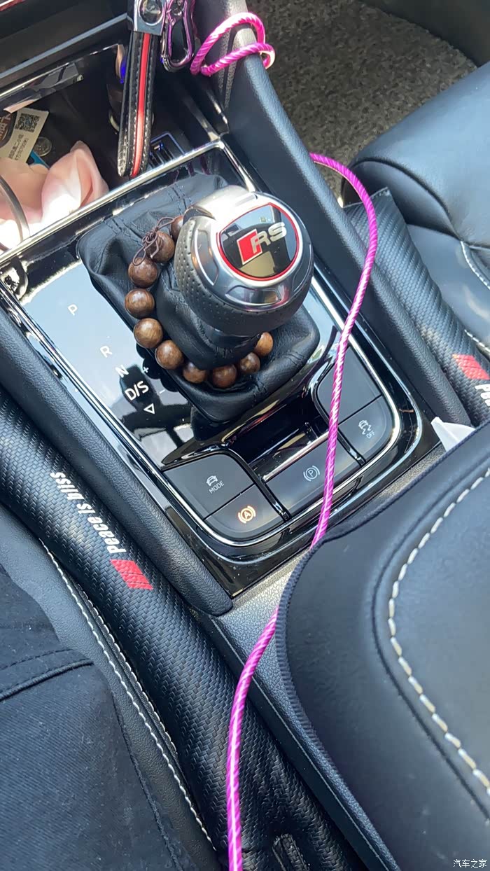

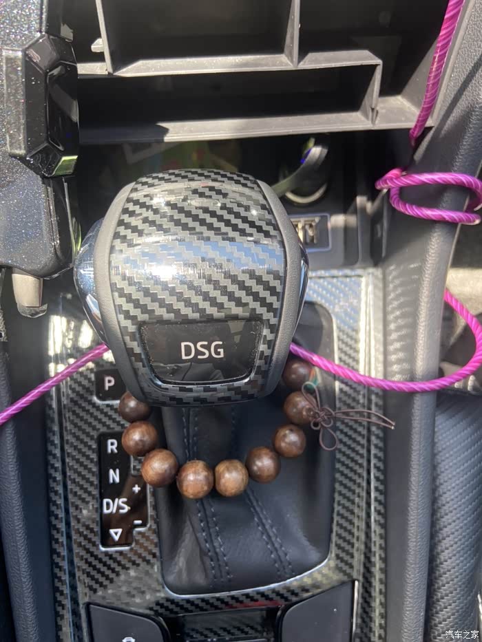

原车即将退役

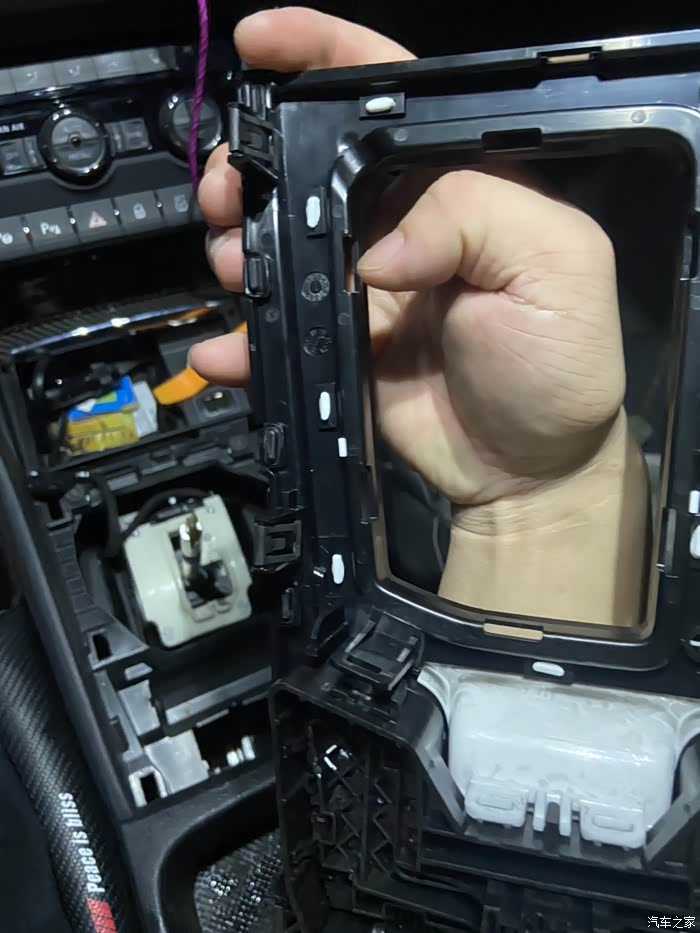

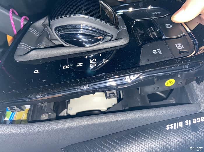

已经拆开了

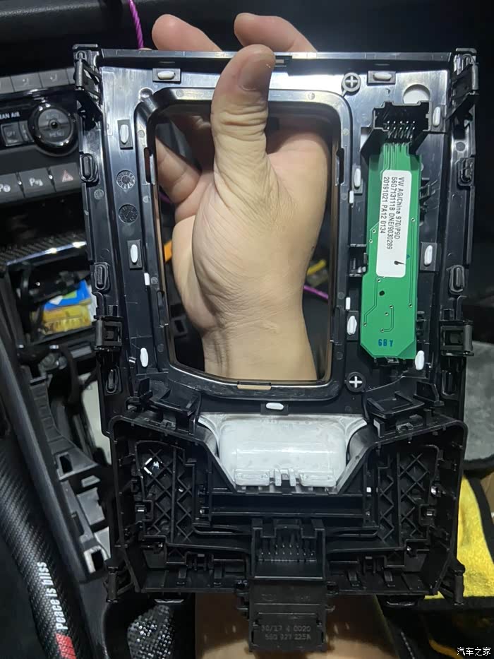

下面这个面板可拆可不拆
这是五个卡子位置
对着几个卡子拉就出来了

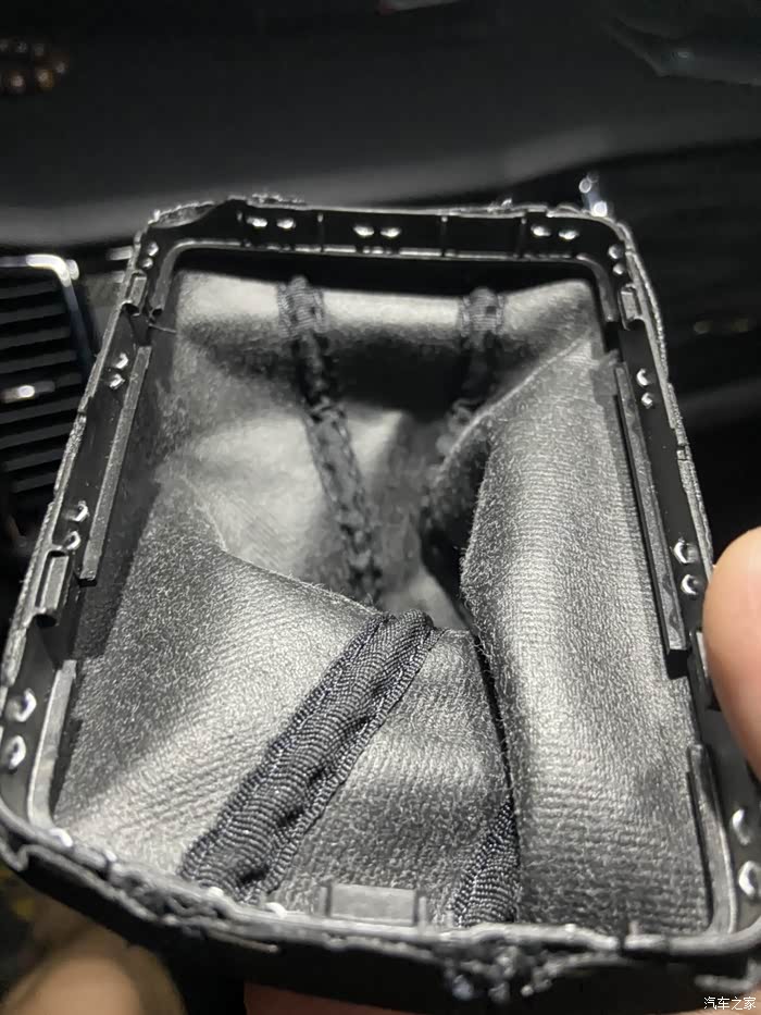

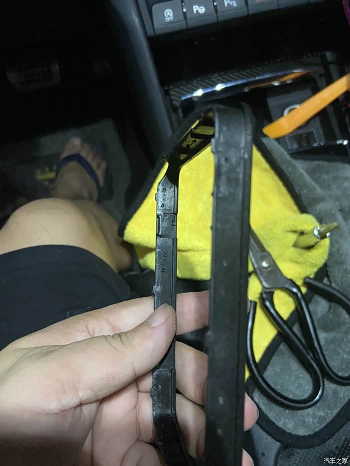

面板底座

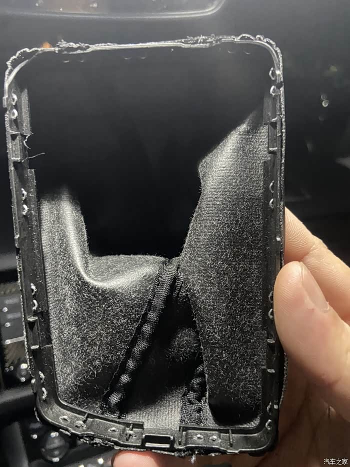

皮套的卡位

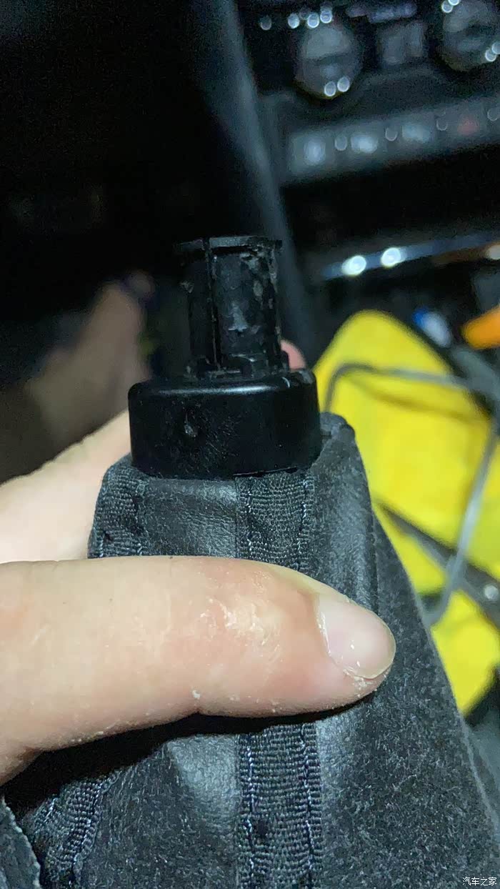

这个原车的我不应该拆下来的,这个害我浪费很多时间、后面会说到
这里有4个孔,撬起来皮套就下来了。

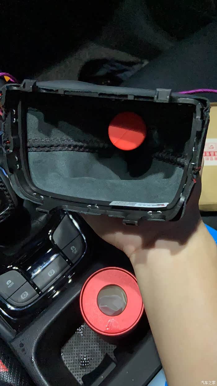

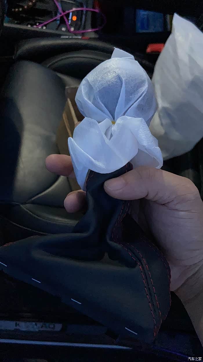

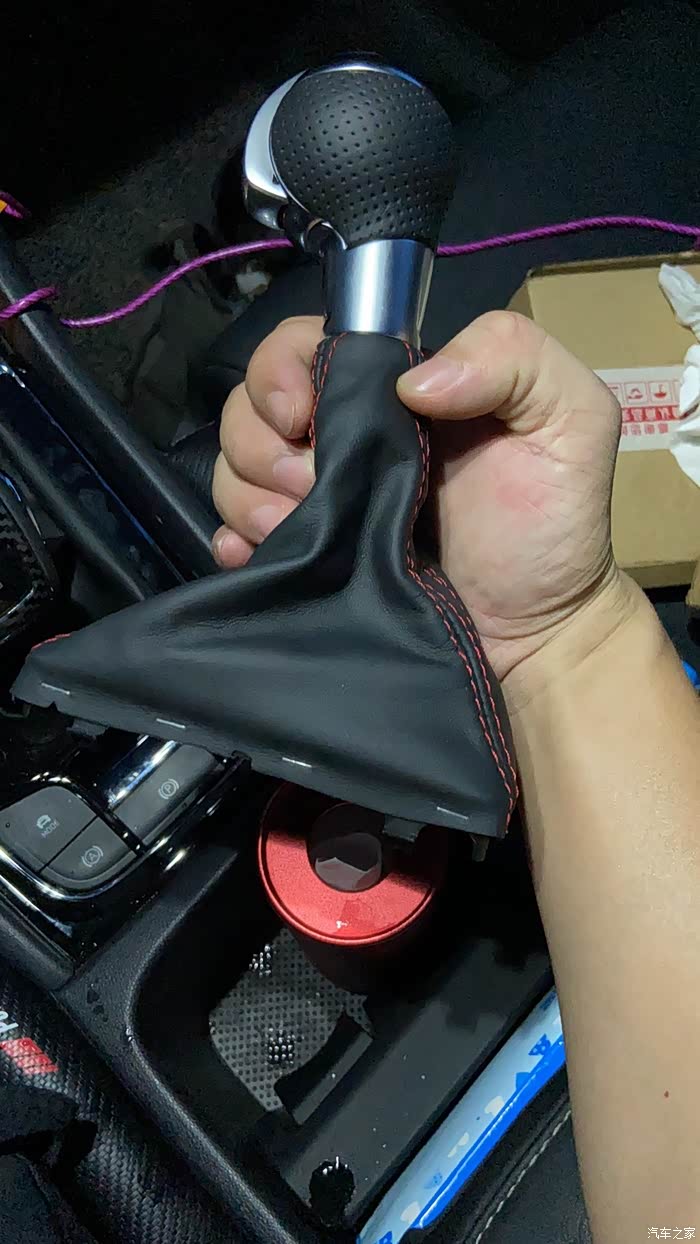

新的RS挡把
新的皮套跟底座小了
新的皮套用不了原车底座只能又换回去原车皮套跟底座

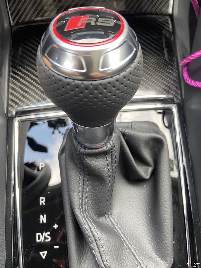

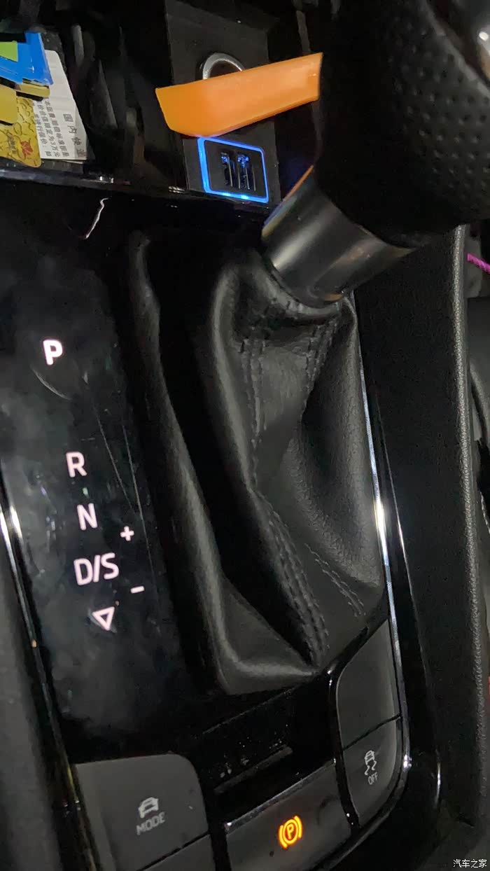

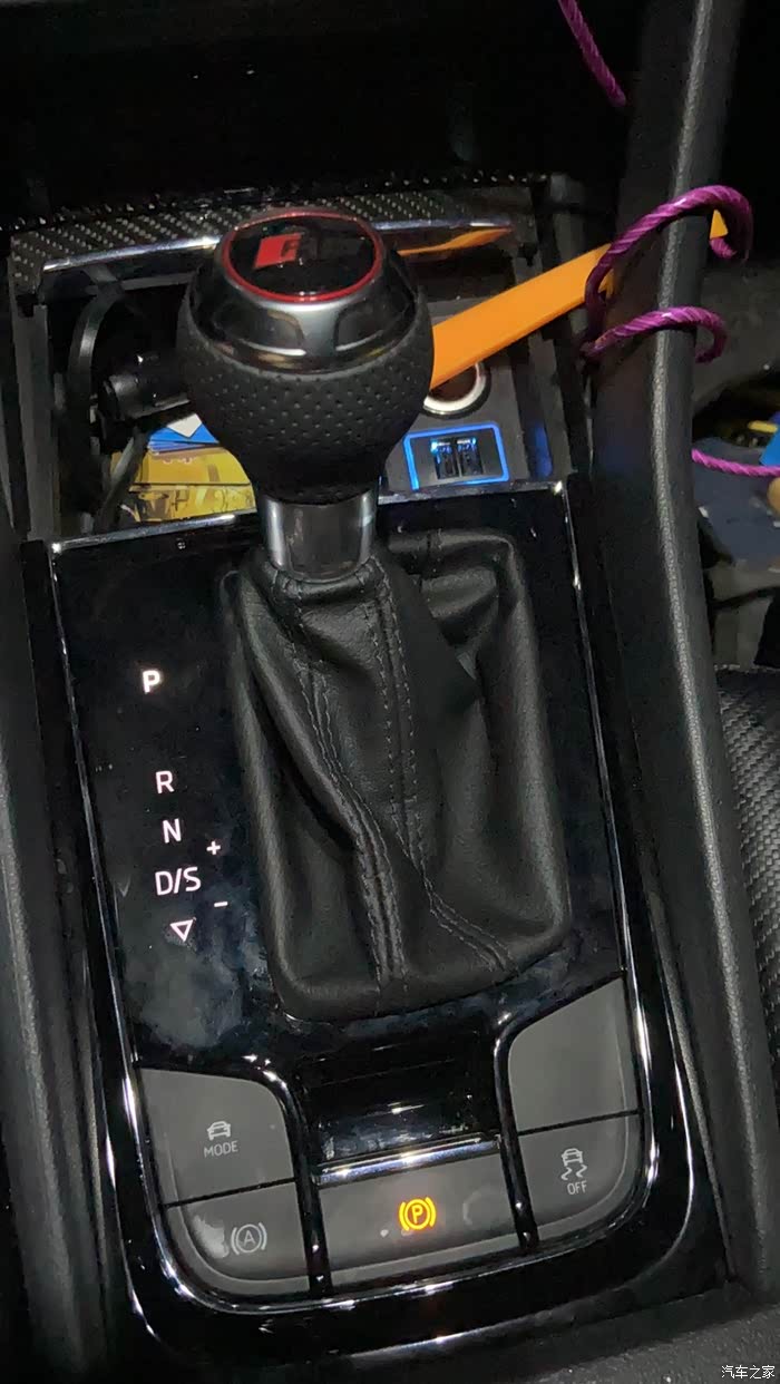

重新换上原车底座跟皮套,装备上新的头。
先不装回去面板,试试挂挡一切正常嘛?
这是隔天早上贴了个tpu膜
原车的我装上RS上的皮套了
这个手感比原车好太多了,妈妈在也不用担心原车按键位置会卡死了

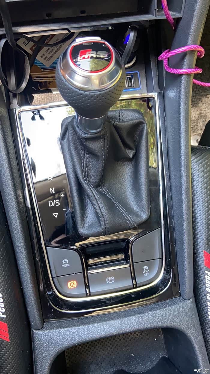

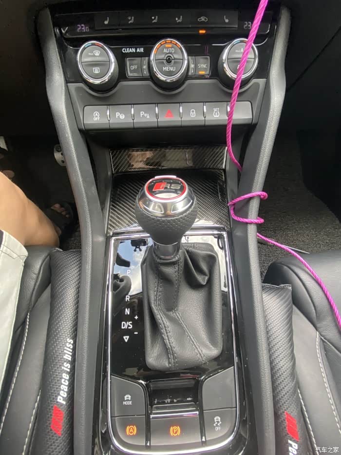

手感简直无敌,美图慢慢欣赏
可能有人会觉得没卵用吧、也会觉得难看,只要自己喜欢就好,在也不怕按键卡死了!
