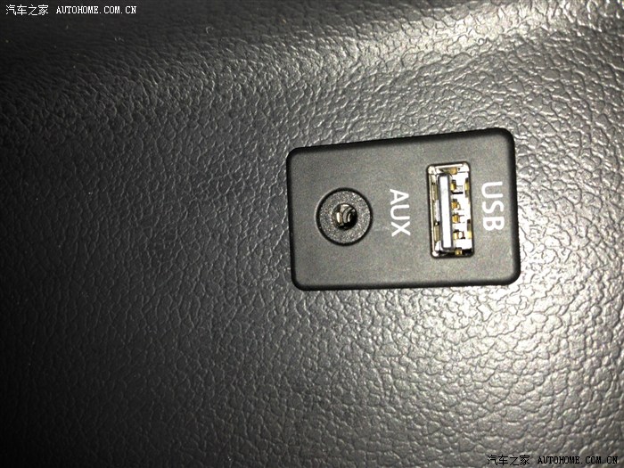

8月30日定的车,10月4日提的。外观棕色,内室黑色。因为是舒适版扶手箱内没有USB和AUX接口,使用一段时间后总觉得USB在工具箱不是太方便,决定改装下。因为很简单就不多加描述了,图片如下:
有无必要改装看个人,请勿拍砖,谢谢。
为什么我上传前把图片已经调整成横的了。最后插入图片就变了?

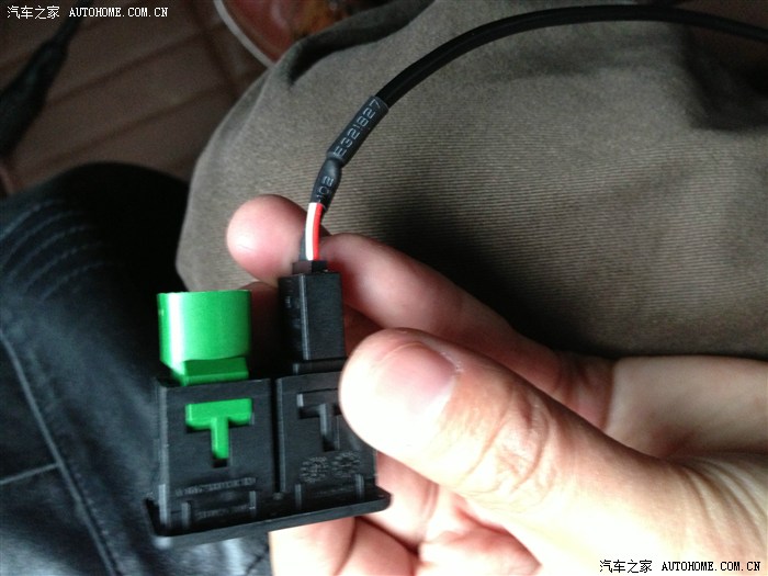

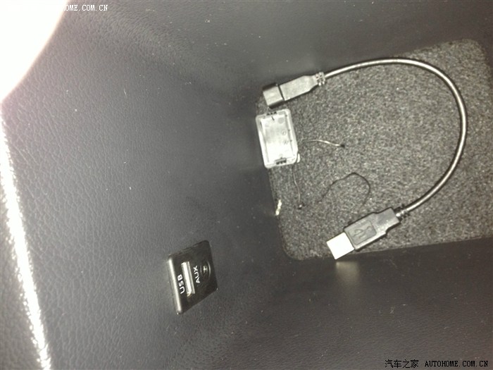

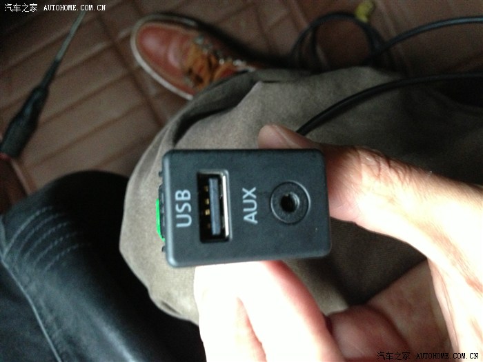

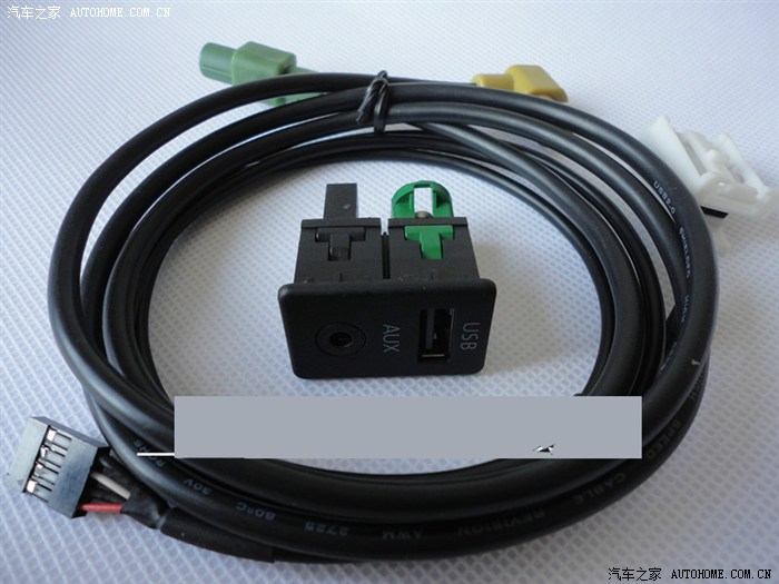

某宝买的原厂线:

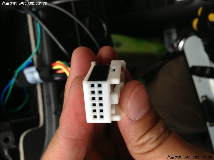

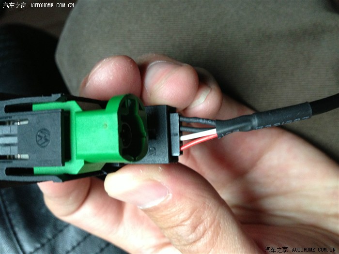

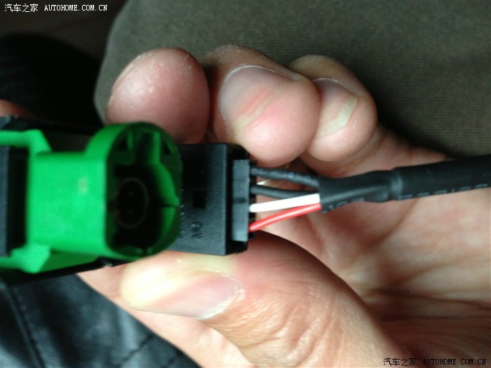

接头:

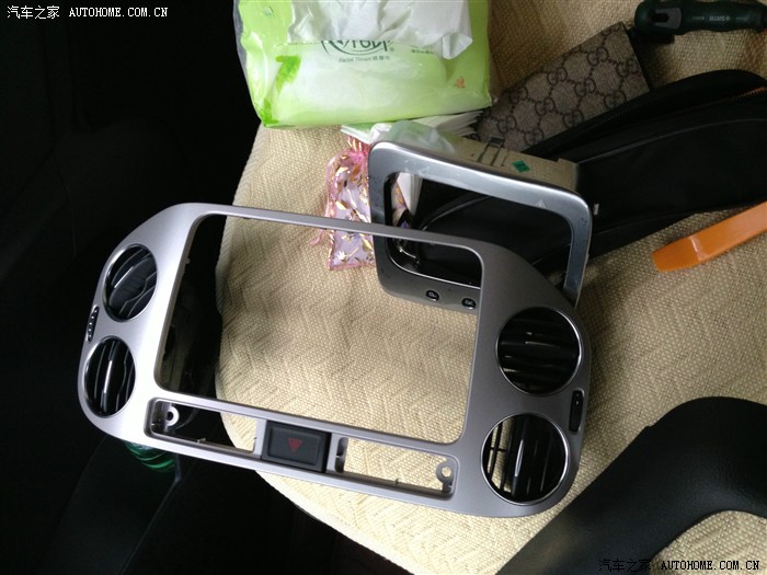

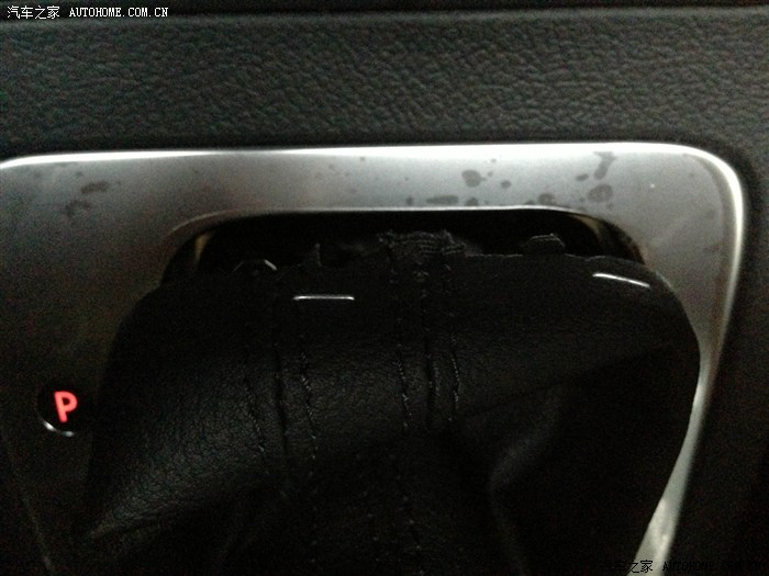

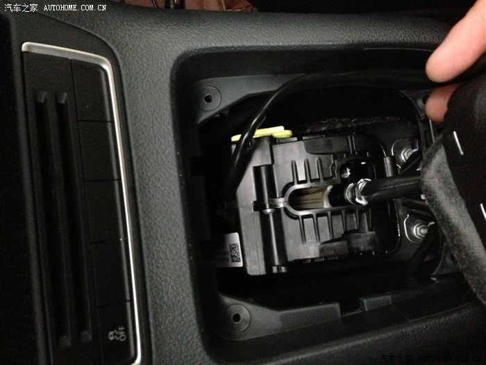

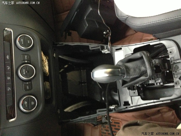

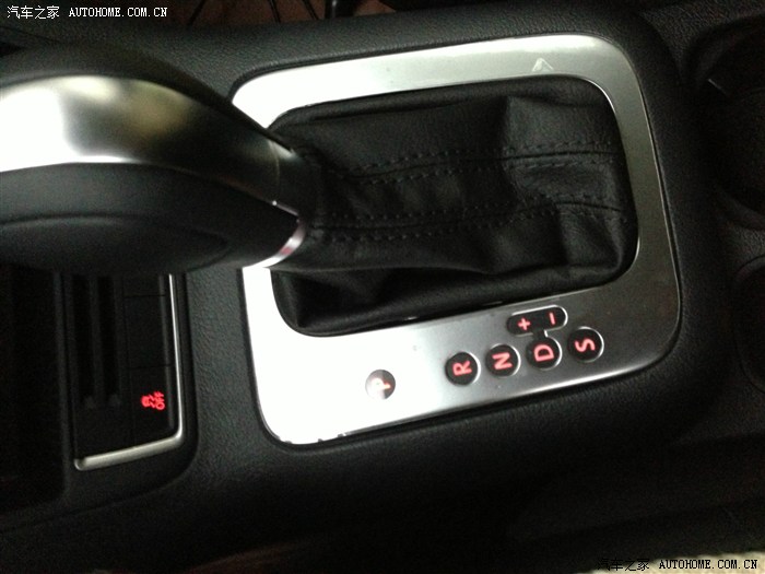

拆开排挡:
原车预留了孔,把盖板拆了,安装上接口。

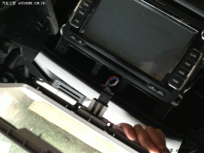

转接线。

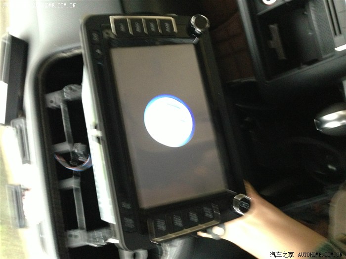

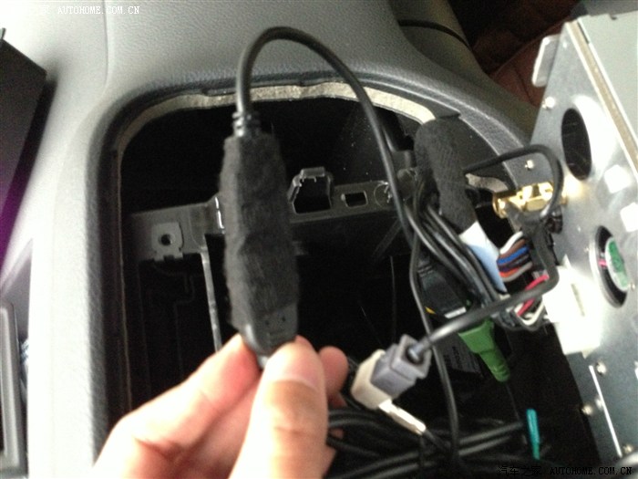

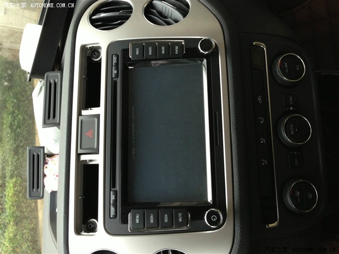

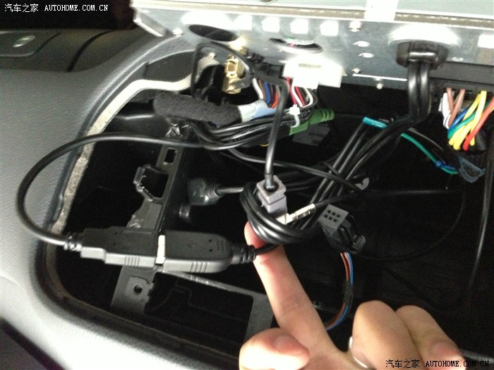

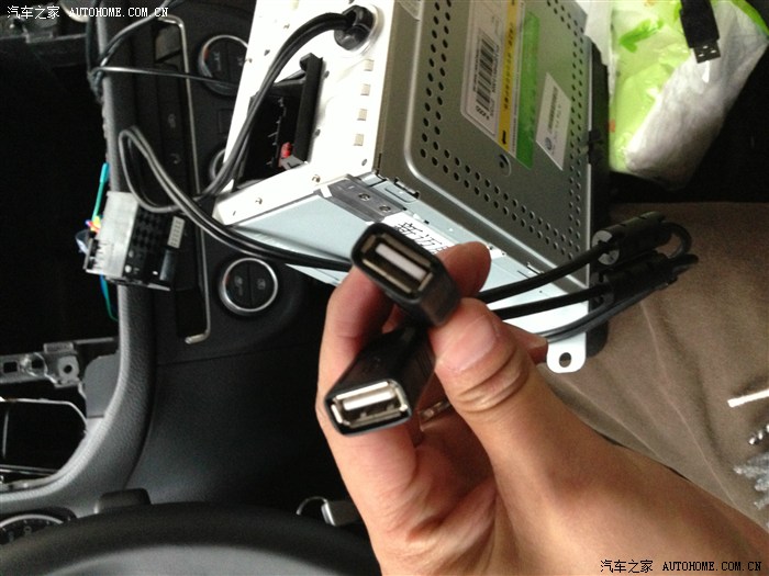

导航上留出的2个USB接口。

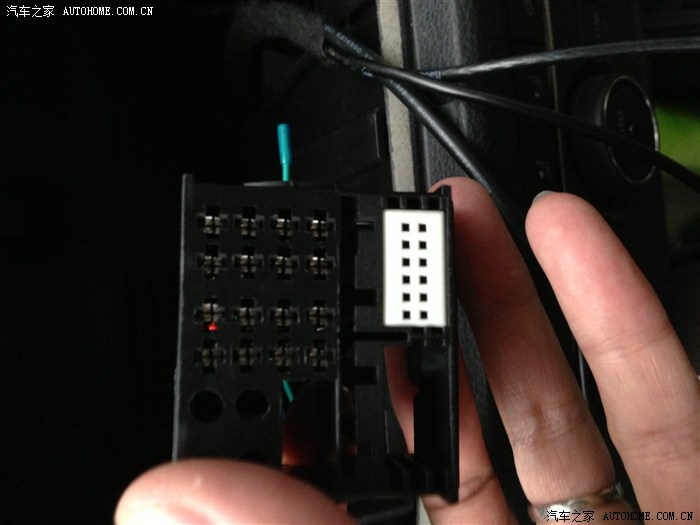

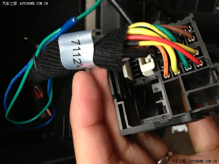

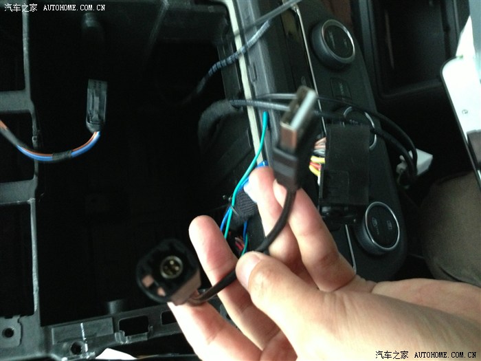

看到白色插头了吗?把扶手箱AUX接口替换掉白色那个就行了。
我的导航是安装的路畅,所以后面很多线。

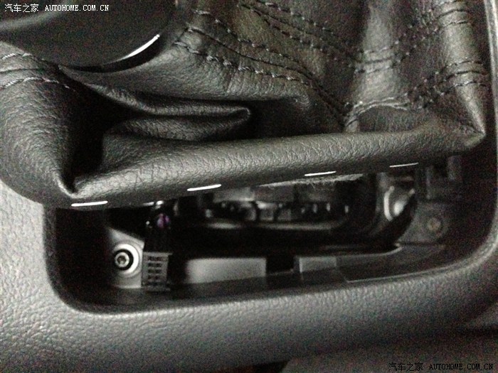

拆开发现,排挡前面两颗螺丝出厂并有安装压住排挡塑料(前面是在上在塑料下面)。只有后面两颗是安装在塑料上面。不知是我车的问题,还是都是这样。
这个卡扣前后都有,注意很容易弄断。

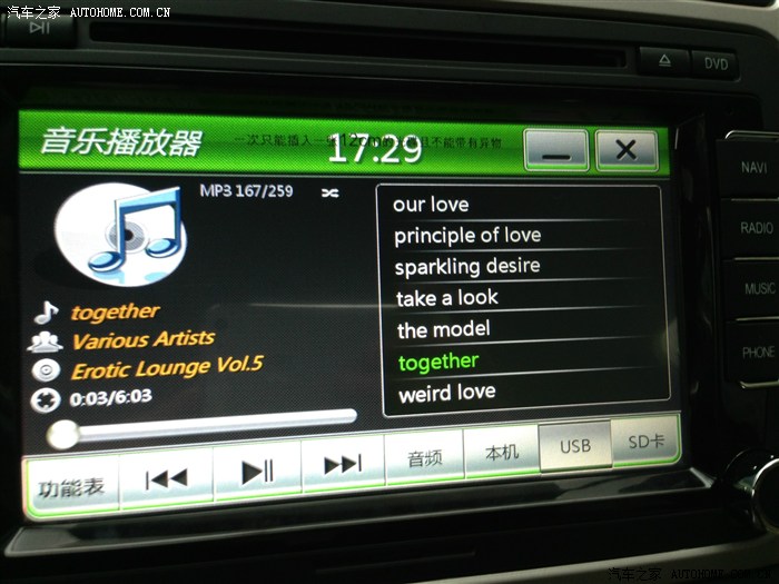

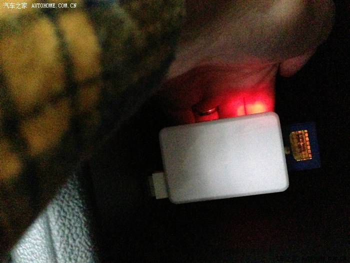

安装测试:
回装:
