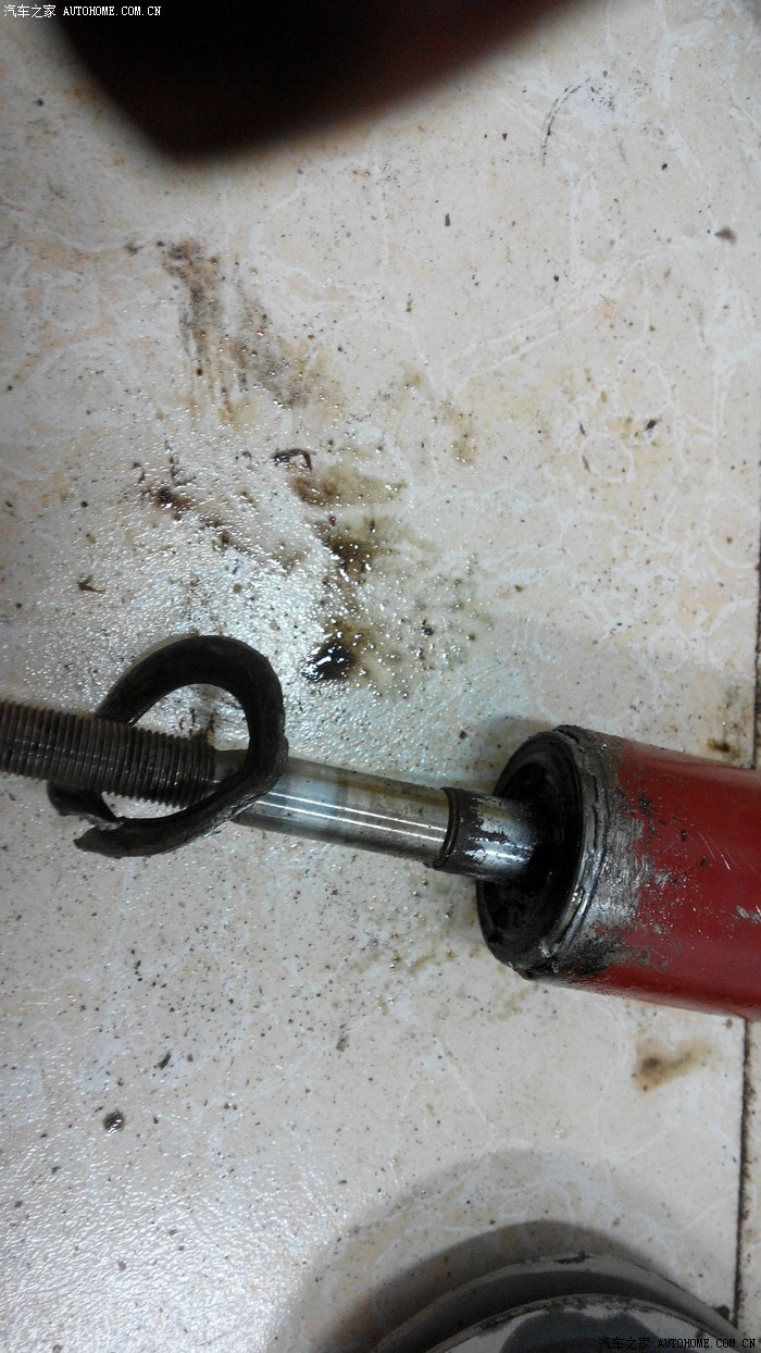

开始暴力拆解,锯开一小块找规律(用刚换下了的下臂当垫子踩着慢慢距)工具虽简陋,效果一样杠杠滴

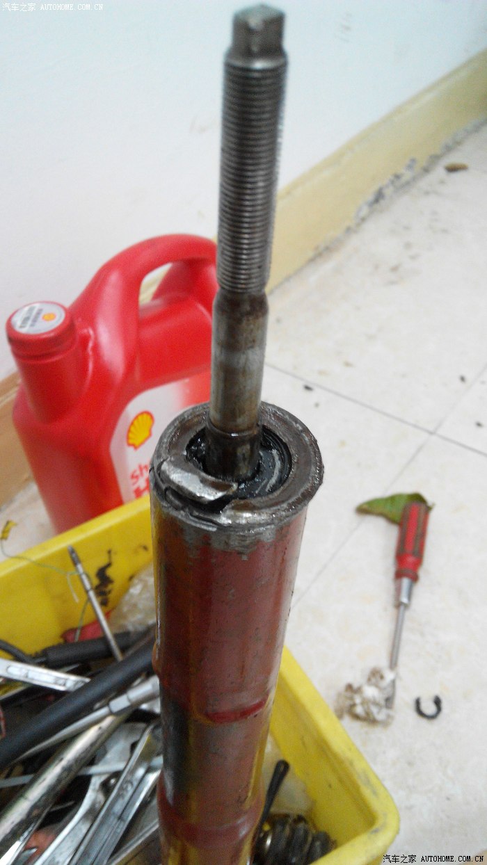

沿着边缘继续锯
锯开一半
整圈锯开
拖出内脏

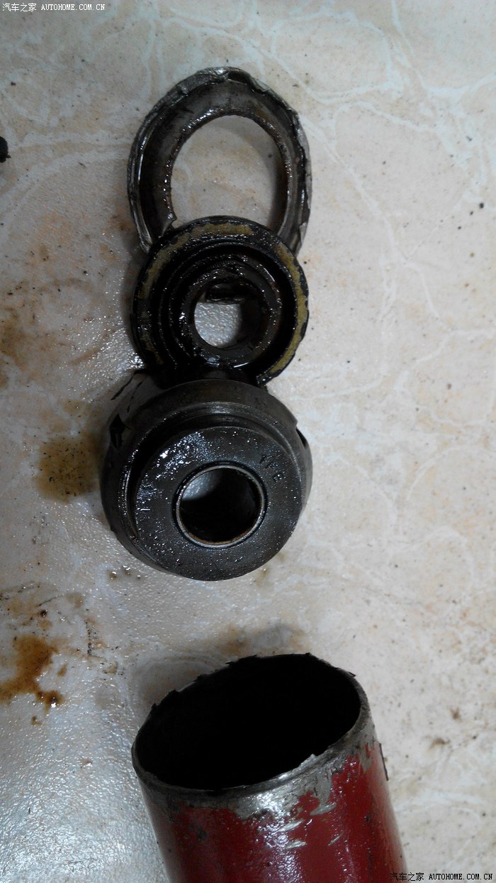

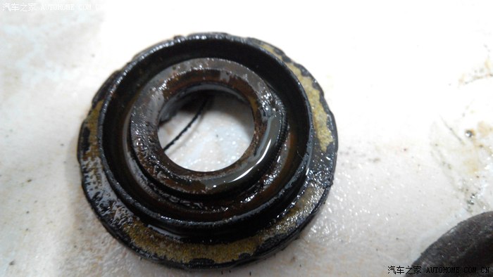

密封部位,中间那个圈就是橡胶的密封圈

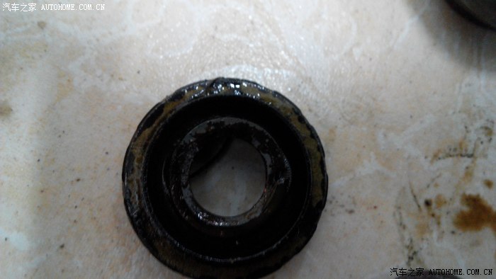

很脏,都是你将水
仔细看看,泥浆里面还有细沙,就是这些东西,导致密封圈磨损泄气漏油

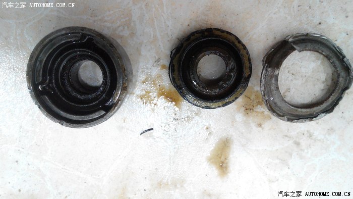

最上面是据下来的盖子,中间是密封圈(橡胶),然后是密封底座(金属)

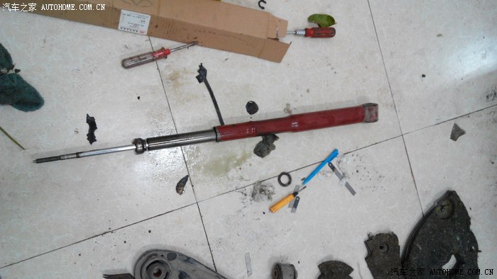

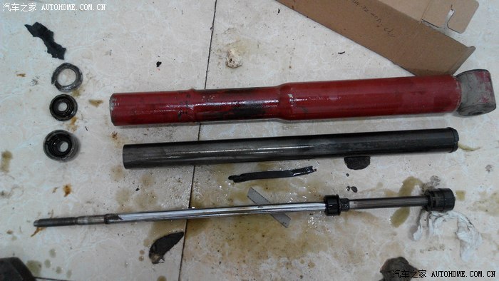

拆解的全部部件
拼装回去,等待回炉了
