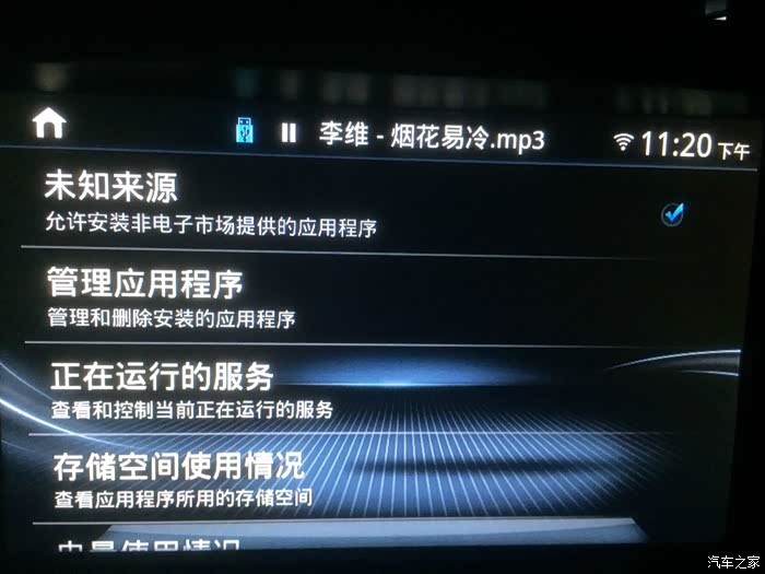

1:到这个界面,,,貌似开始的时候我的停车模式后面没打勾,,如果车友们进去没打勾记得勾上,,我现在进去一直是打勾的
2:点击:应用程序
2:点击:应用程序
进入这个界面,给:“未知来源”打上勾

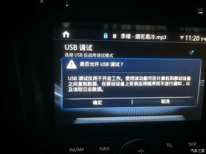

滑动页面,,点击:“开发”
这个界面的所有都勾上,(usb调试,提车关机后这个勾就失效了,需要重新打勾)

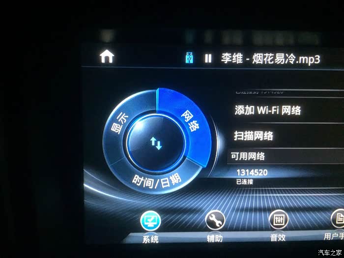

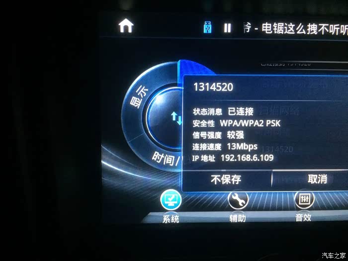

连接到wifi
1.点击连接到的wifi,得到这个界面,,记下,记下,记下:ip地址

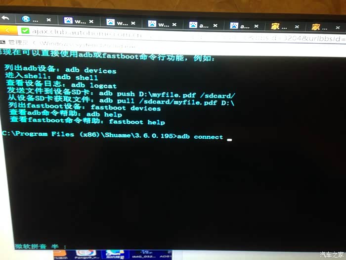

第三步:电脑上的操作

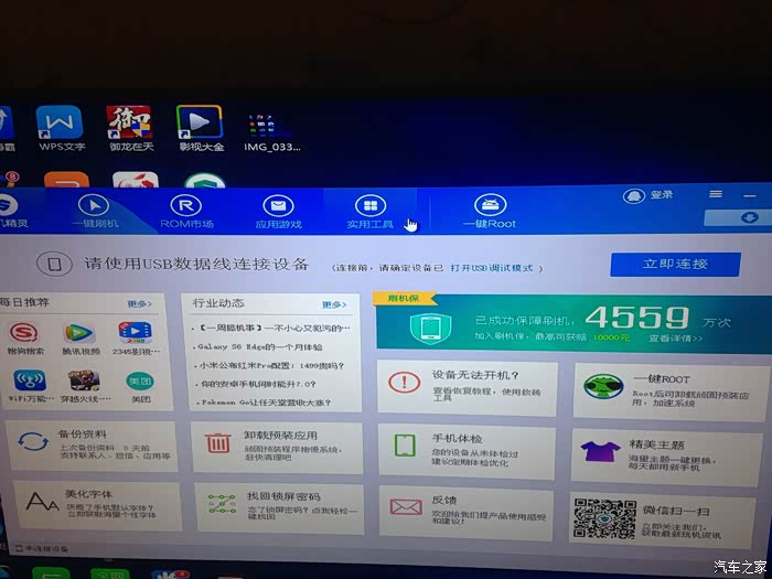

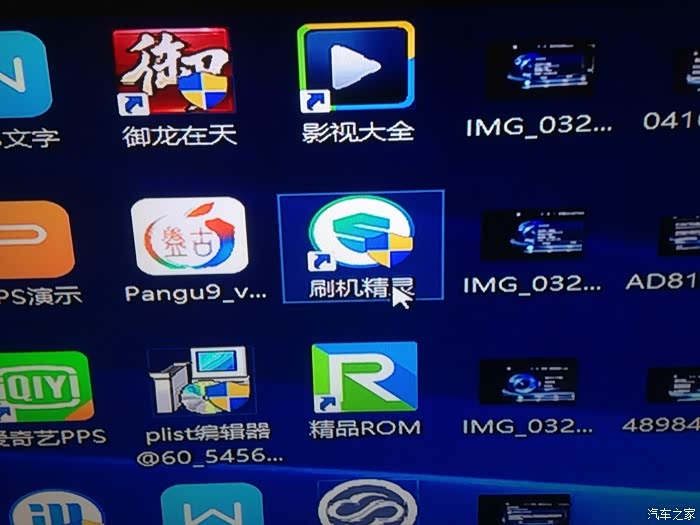

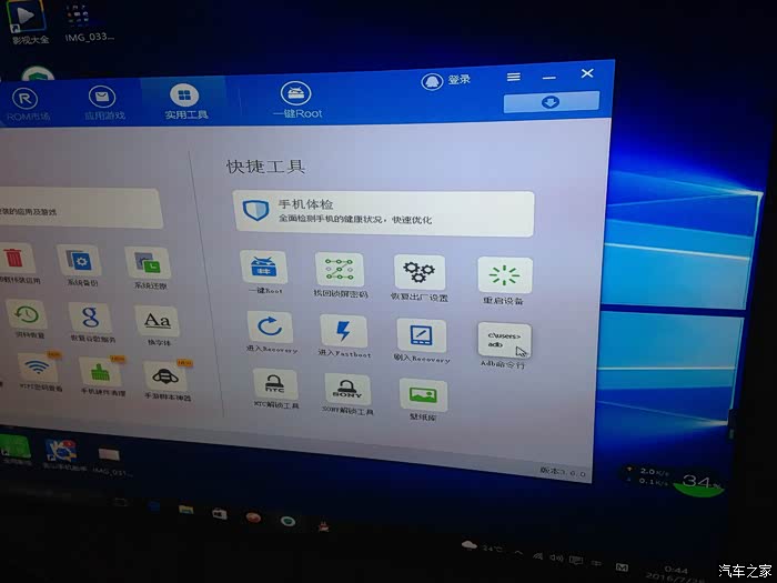

电脑下载并安装好:刷机精灵,切记切记切记安装文件夹
打开软件,点击:实用工具

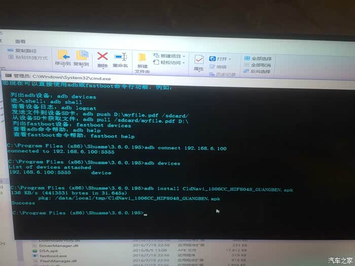

点击:Adb命令行
打开后输入:adb connect (大家最好复制)
输入你自己的车机的ip地址,然后点击回车键

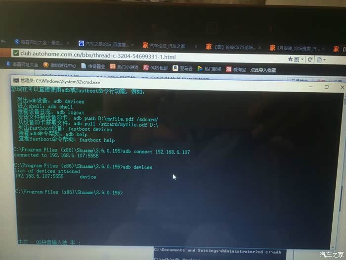

再输入:adb devices 回车,看手机连接是否正常,如图,可以看到一个连接设置了(这步只是检查连接是否正常,可以省略的)。
安装软件
我们把需要安装的APK软件放到,adb工具的目录,我的是C:\Program Files (x86)\Shuame\3.6.0.195,根据自己的需要,如果你的目录不同切换成自己的就可以了。这里我以CldNavi_1506CC_HZF8048_GUANGBEN.apk为例,把CldNavi_1506CC_HZF8048_GUANGBEN.apk放入adb文件夹后,输入:adb install CldNavi_1506CC_HZF8048_GUANGBEN.apk回车,大家一定看出来了,命令其实就是:adb install (文件名称.apk)。回车后稍等一会软件就安装好了。

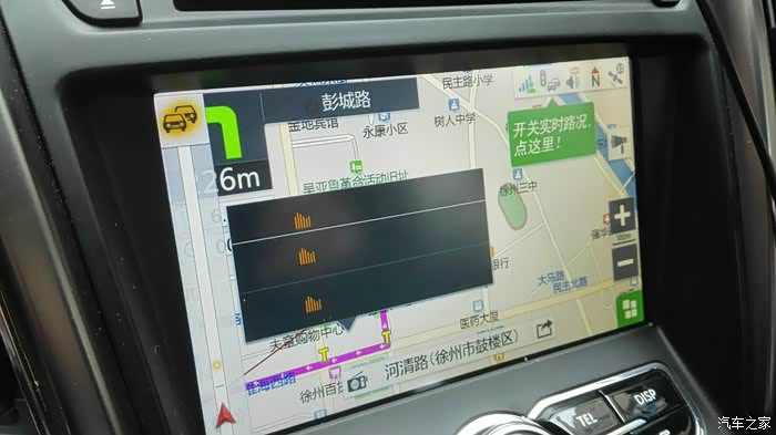

这个版本的凯立德是可以实现,,导航发声时音乐暂停,,导航停止发声,音乐继续播放的,但是这个程序的弊端请看http://club.autohome.com.cn/bbs/thread-c-3204-53878646-1.html这个帖子,还有该帖子提供的下载连接中的(善领)也是可以用的,希望有能力的车友研究一下这个主程序,,和谐一个能用的给广大车友吧!
熬夜写教程,,真心不容易啊,,望版主射精了,各位车友多多支持!谢谢大家!(最后张图片仅是参考的)最后关于车友遇到的,,按照教程无法安装的问题,,楼主今天也遇到了,楼主用联想y460连接到车机,怎么也安装不成功,,不知道是否跟电脑有关,,楼主换上台式电脑一切又都正常安装了,有车友遇到这样的,,估计跟电脑有关,又或者是少个驱动什么的,,这个楼主也无法判定,大家自己换台电脑试试吧!应各位车友要求附上,,目前本人车机上的~善领~凯立德~软件以及地图资源包连接!链接: https://pan点baidu点com/s/1c2yxxQS 密码: j8ug
