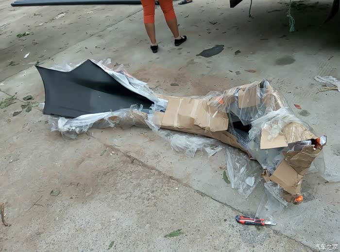

先说提货吧。
一看到这么长的东西,还真不相信是我的后杠。发货途中,我一直假想着包装起码应该是盒子,长度应该跟原车屁股一样宽。没成想,现实和理想总是有差距的。
真的是好长,好长,好长。
话又说回来了,说明柔韧性好。
哈哈
我这算自我安慰吗?

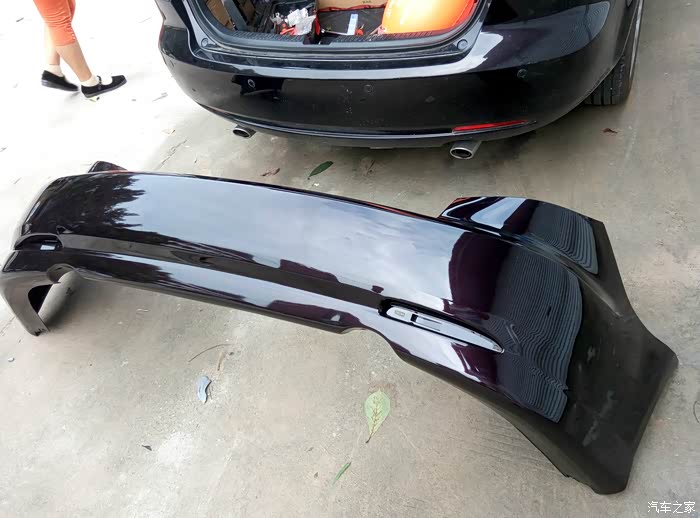

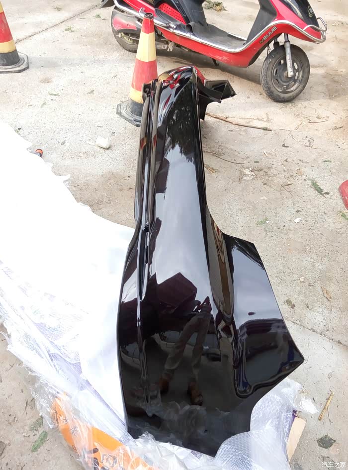

好吧。立起来看看。
嗯……颜色还是挺正的。
嗯……颜色还是挺正的。
多次比较。
看不出色差。
所以……
还是比较满意的

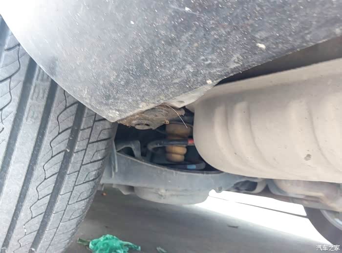

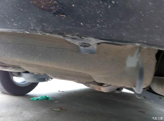

就是这个位置,跟拆前杠一样一样的。但是需要把车子顶起来,否则螺丝刀位置不好放。
眼尖一点的车友可能看到我把内衬的螺丝卸了
安静!!!

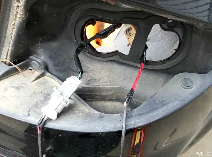

尾灯拆了。
一个螺丝,一个卡子。简单方便。
一个螺丝,一个卡子。简单方便。

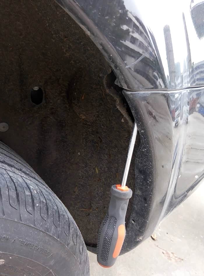

轮子后方这其实还有两个卡扣的,只要螺丝刀就好。

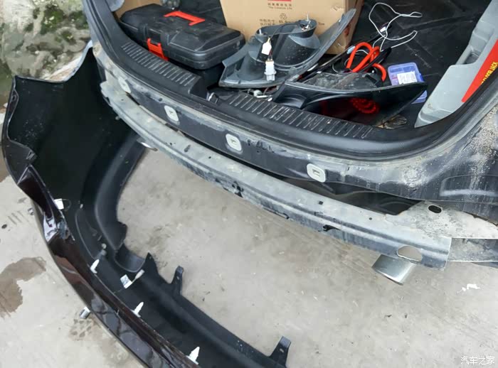

以上几个地方都卸了,就可以把后杠给掰出来了。记住,后杠后备箱位置4个卡子,慢慢拉出来,用点力。

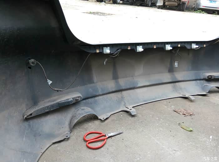

四个卡子,四个倒车雷达。

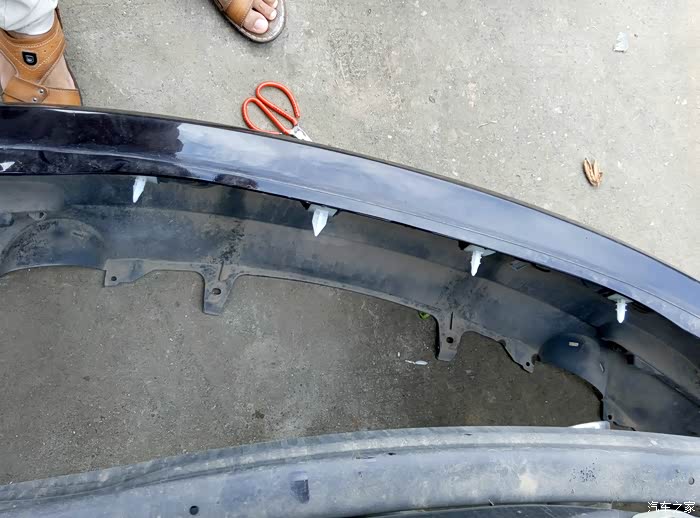

卡子背后有三只脚,三只脚下方分别有卡扣,摁一下就可以出来,不要硬拔。
至于倒车雷达孔,没有特别的技巧,只要用力点慢慢整体往外侧推就好。如果,你可以按得动内侧所谓的“卡子”的话。反正,我是按不动。

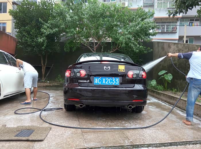

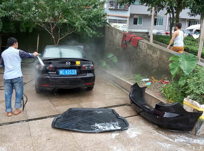

既然弄好了,就把车子洗洗干净吧。
六哥说,他有办法。好吧,那就等他一起搞吧。哈哈!
既然弄好了,就把车子洗洗干净吧。

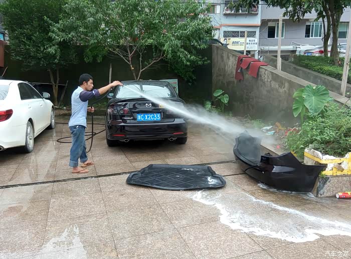

我叫小兄弟帮我把原车后杠也冲冲,毕竟太脏了。
这样一看,是不是精神了许多?后杠饱满了许多?

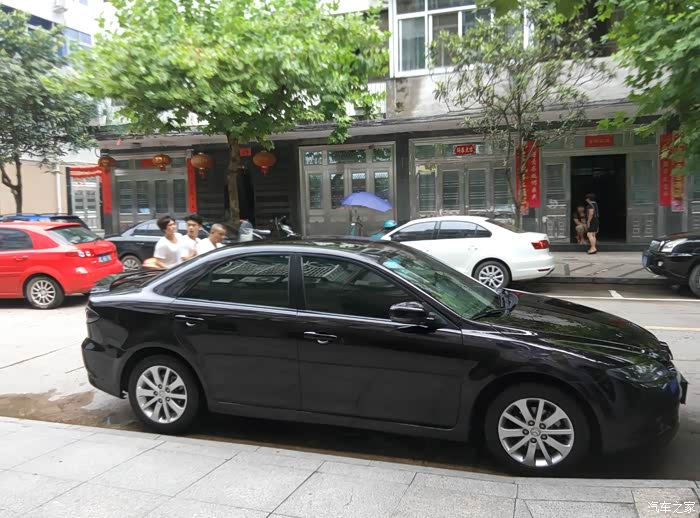

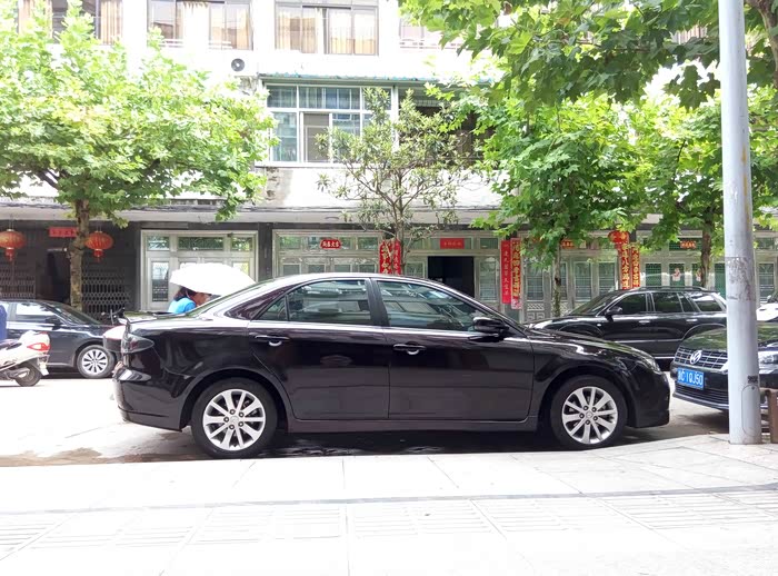

侧身拍。家门口拍的。
现在感觉整体饱满多了。
现在感觉整体饱满多了。
屁股一换,侧身线条就完美了。

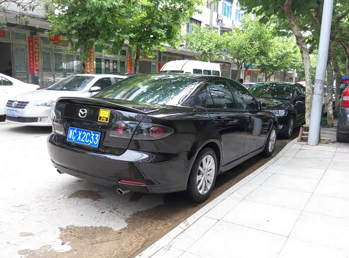

侧后方。
我自己是没有看出什么色差,你们看出来了吗?
到此,轿跑后杠的更换也就结束了。操作简单,没有压力。而且不用找人帮忙也可以轻松搞定。如果大家问我花了多少钱,我只能回答:私聊。
