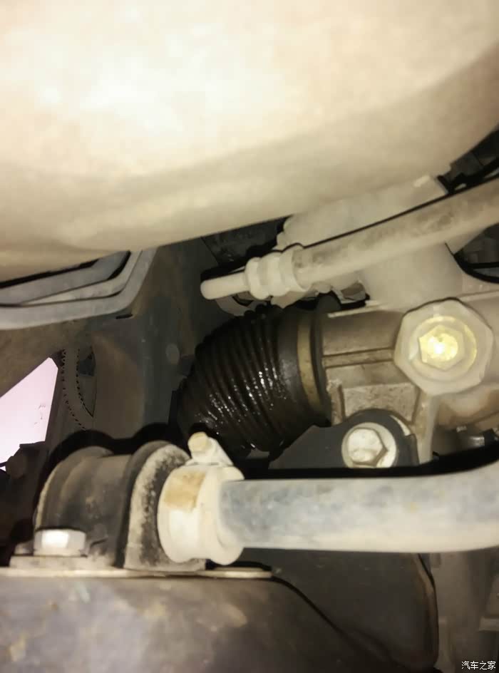

虎子一有难,再向虎坛行!下车买了袋大米的功夫,助力油壶里的油都漏干净了(右前轮下一大滩液体,比小狗撒的尿颜色深且量也大的多)!用手指沾了一点液体嗅了嗅,嗯不是尿,是油!唉,看来我的虎子也要换方向机总成了

将大米装上车后,破天荒的双手紧握方向盘规规矩矩的在车流中缓慢行进,耳边传来了转向时方向机桄榔桄榔的声响。将车开到平时维保的强子汽修店(强子是从4S跳槽出来创业的,技术一流
)。人家的伙计钻车下一看,讲明只能换方向机总成了,而且方向机的左右两个油封全部漏油严重!

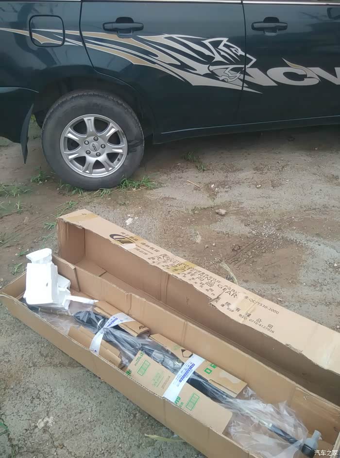

2天后快递送到济南来.......

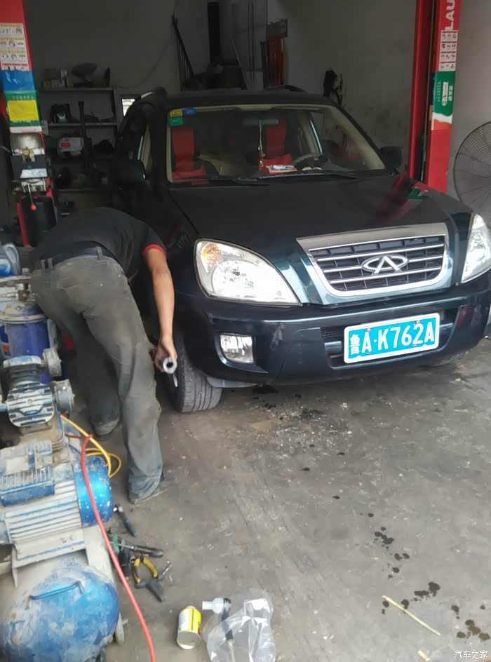

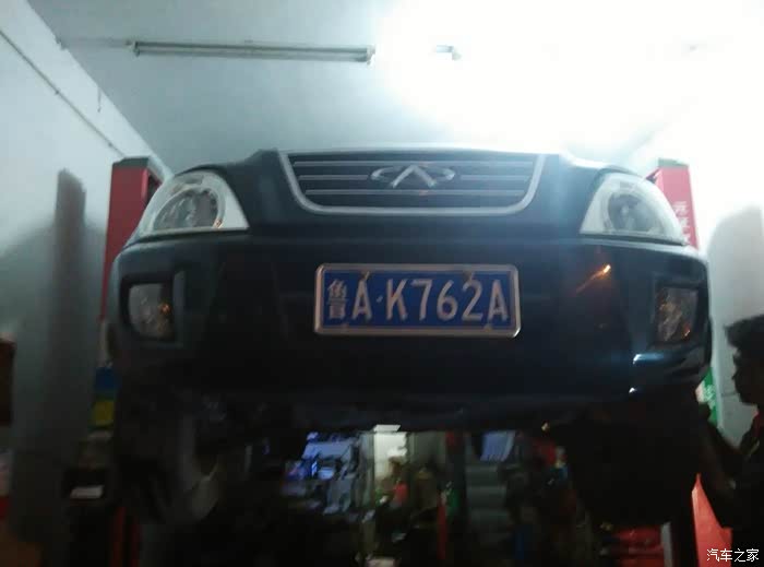

下午4点上架子干活

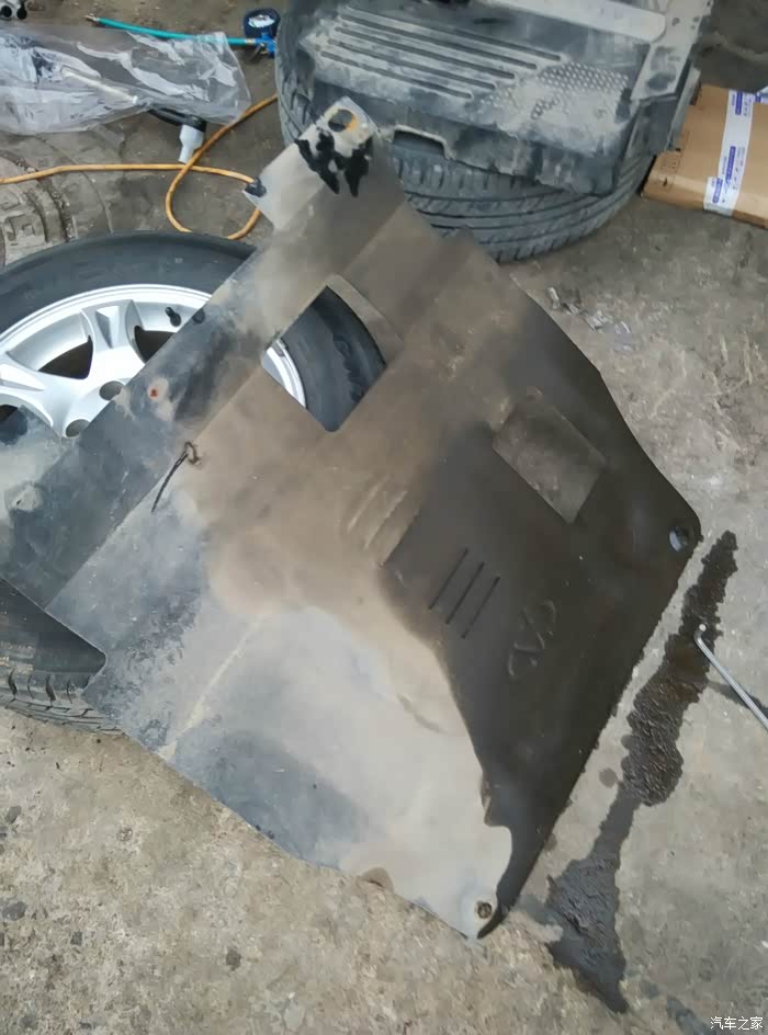

卸掉披挂着AK7.62毫米自动步枪的虎子的左右前轮

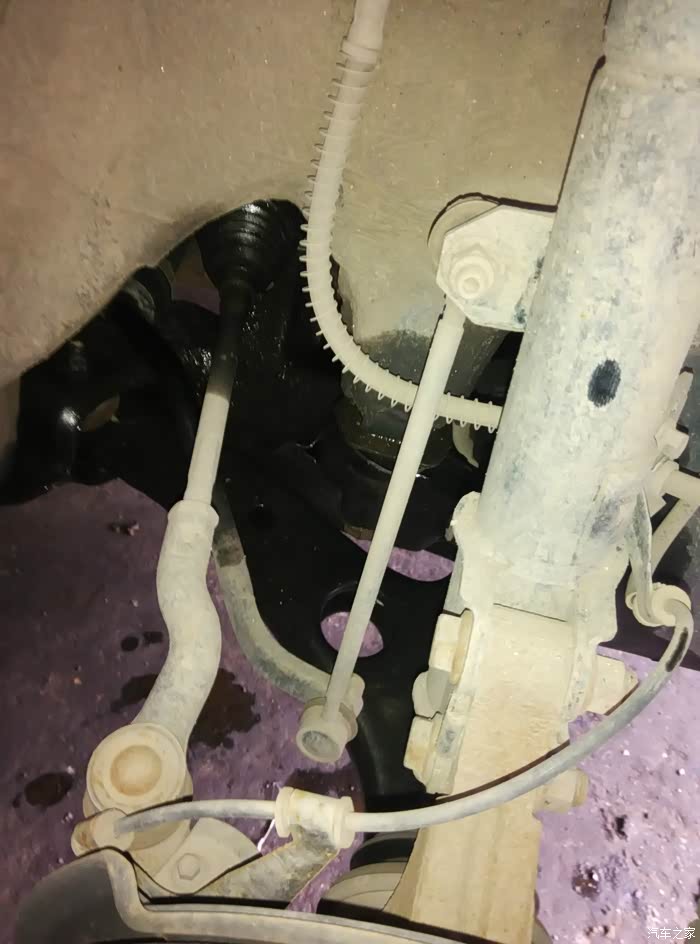

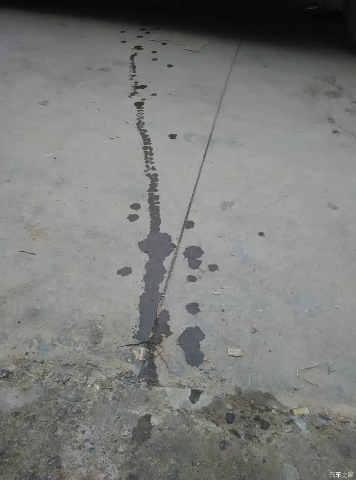

回头望,一个调头,助力油撒了一长溜,呲的哗哗的,和小孩撒尿那么急!

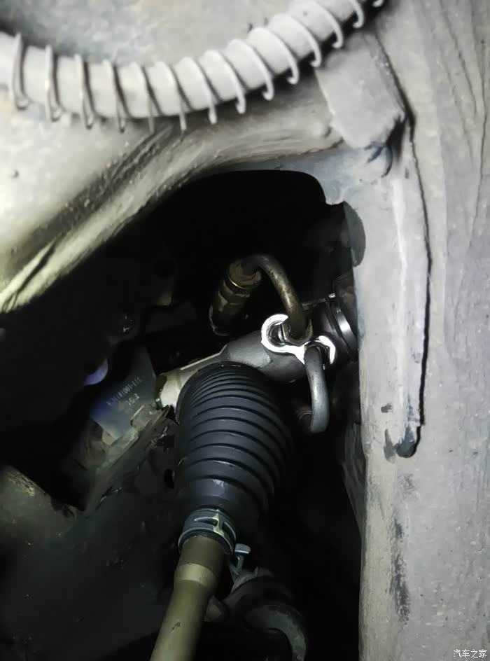

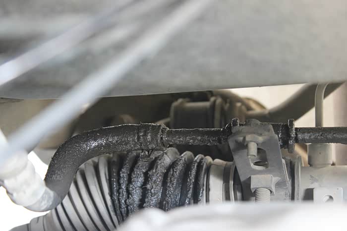

胶套里的油封完蛋了

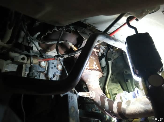

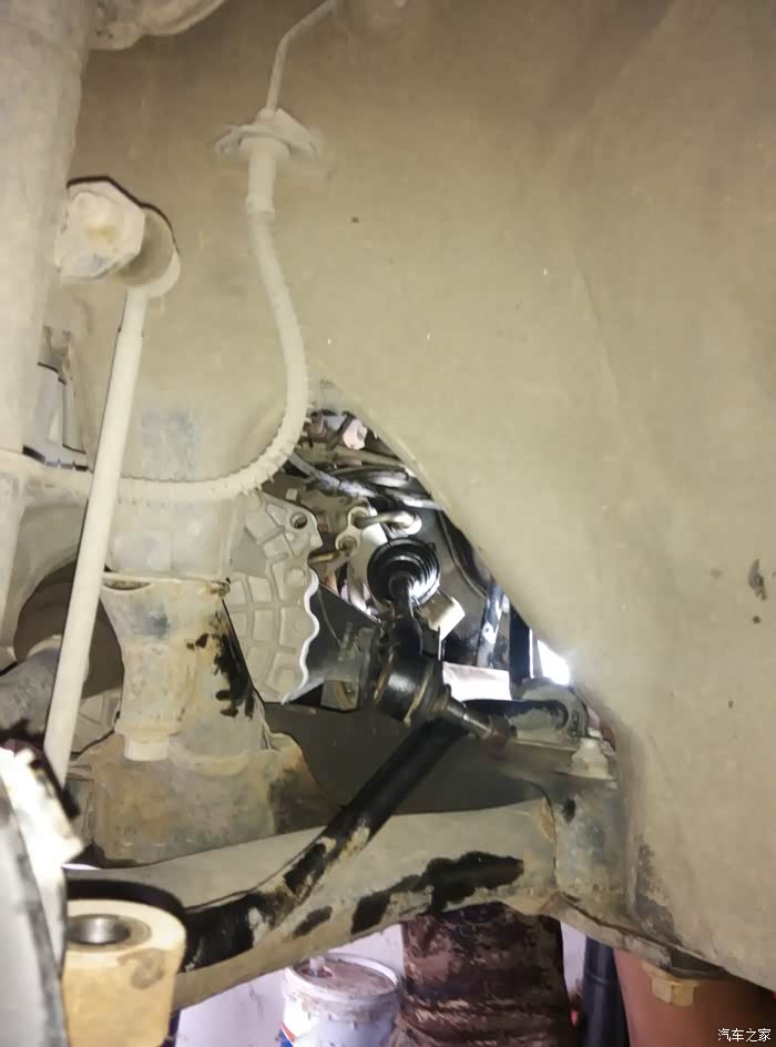

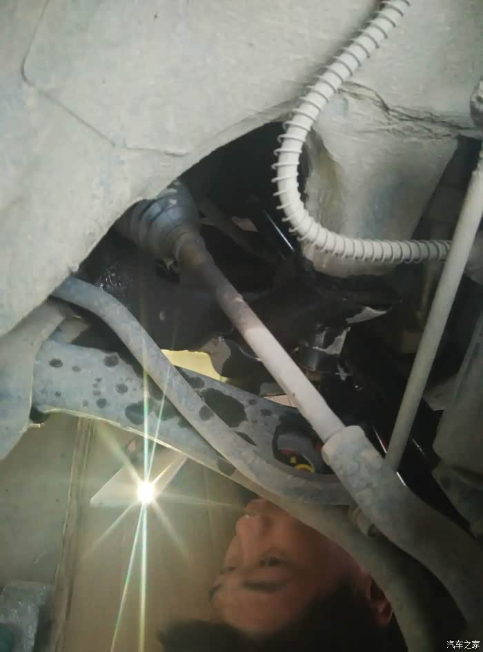

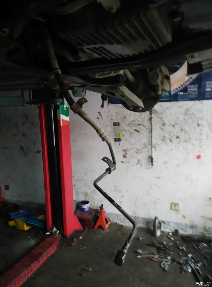

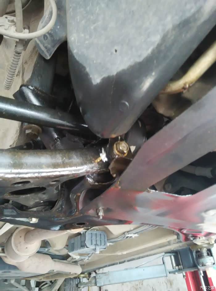

升车观察底盘
左边比右边漏的强
左右油封全嗝屁了,这也好,换的比较值

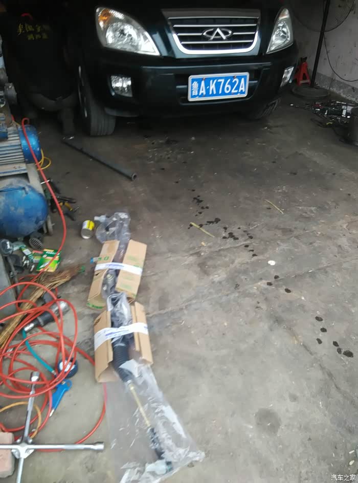

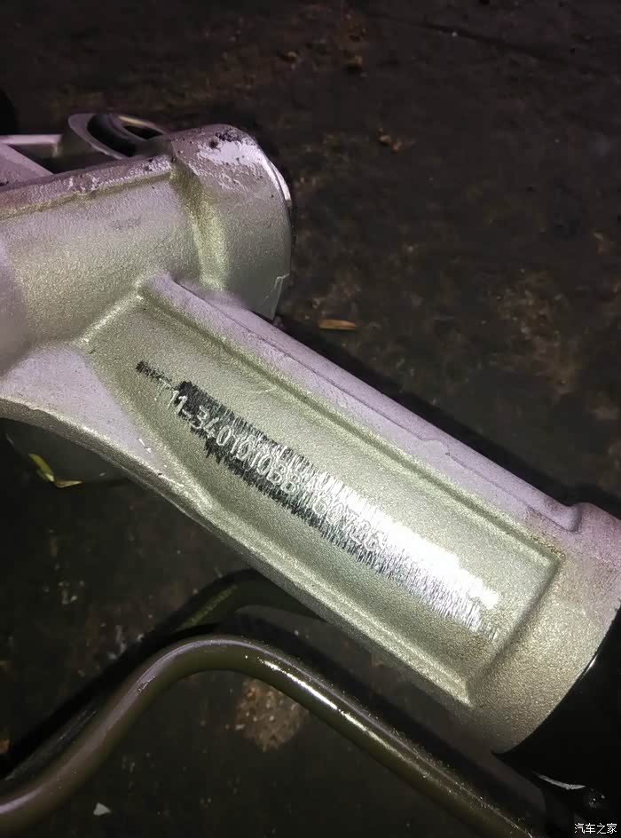

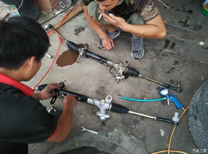

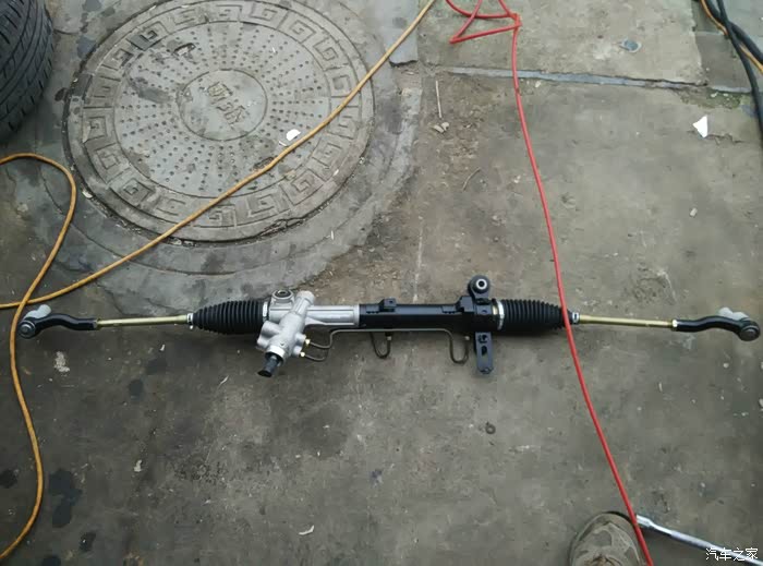

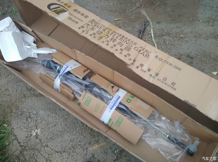

徒弟检查新方向机总成
我敏锐的发现,新配件的不干胶原厂商标撕掉了,方向机油缸的铝合金缸体上的原厂零件号也被角磨机磨掉并重新打上了奇瑞T11开头的零件编码???!!!联系淘宝店,说没问题,放心好啦。真的是这样吗

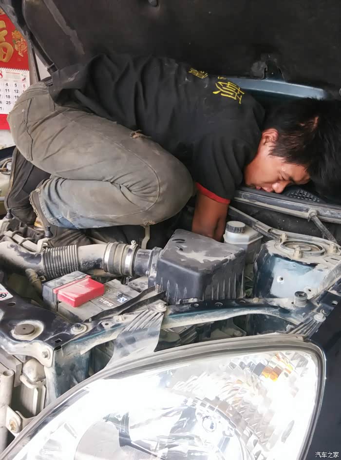

徒弟一看急了,蹭的一下就窜上了发动机,无奈内部空间太小,使不上力气!

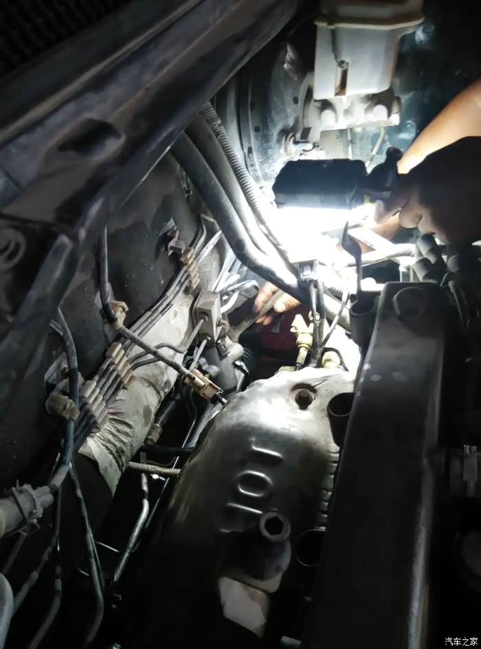

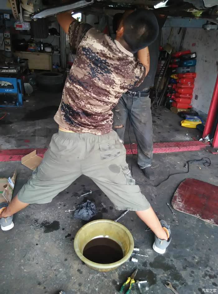

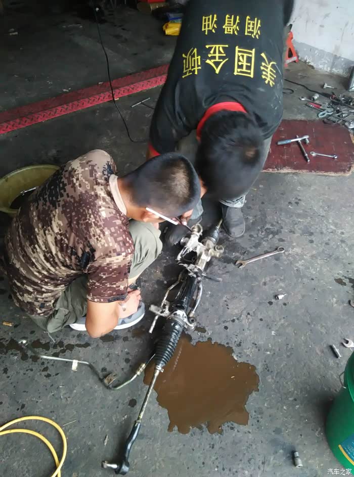

好了收一下发散的思维,回到了现实中。油缸螺丝拧不动,师徒俩一合计,从油壶油泵处开拆,结果是方向机带着肠子肚子一挂下水被掏了出来!
鲜红的转向液也淌出来......

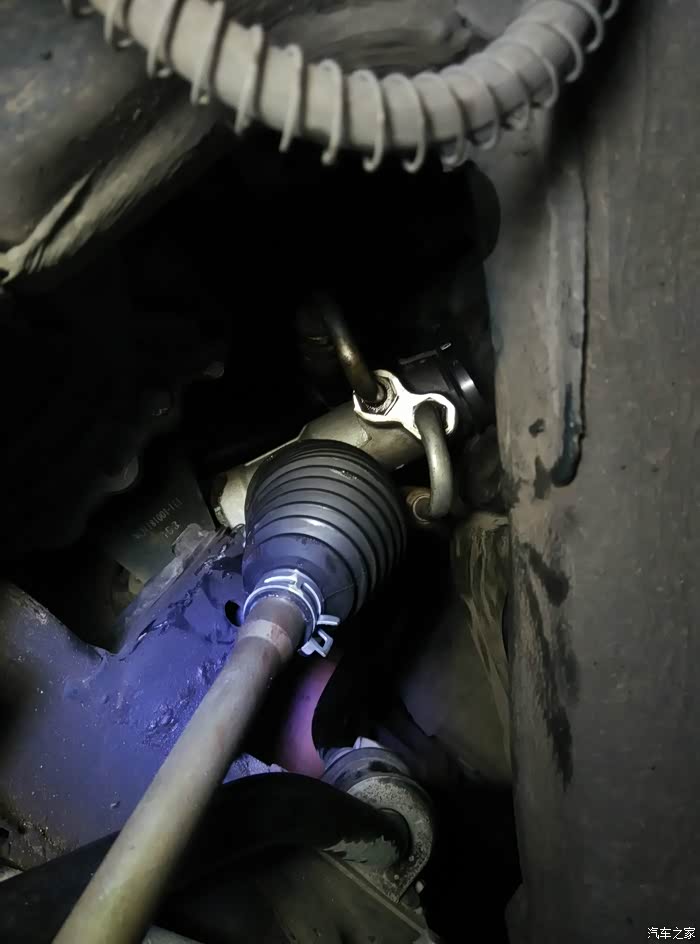

向左抽出旧的方向机
拆除方向盘下面连接的防尘罩

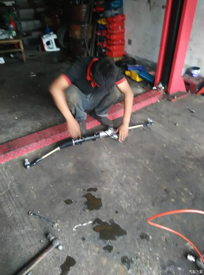

放到地面上空间开阔了就好卸油缸螺丝了,其实就差那么一丝扣!
卸螺丝到此用了1个多小时了,新方向机都等的不耐烦啦
新旧方向机齐亮相,就件螺丝安装到新件上

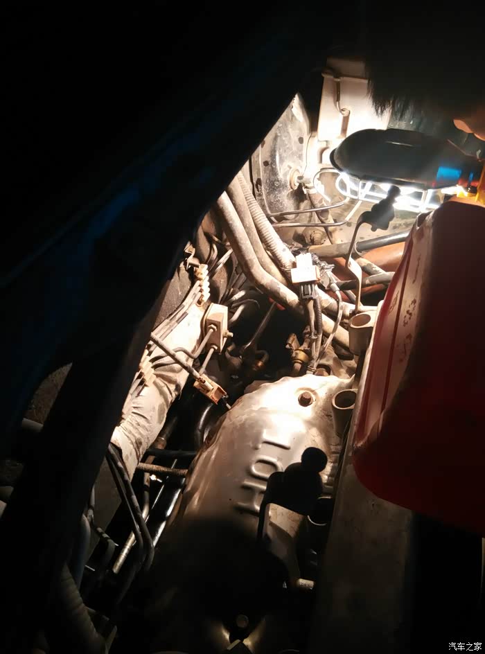

挑灯夜战了!装入新方向机。

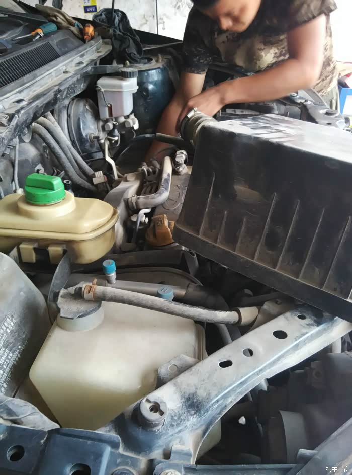

再次拧紧方向机油缸螺丝,为了好干活,把空气滤清器也拆了。
油缸螺丝上着环,用来密封高压转向液
第一次都紧的哦
检查也很仔细,这一步也非常重要的,包括加注转向液时,转动方向盘排气。

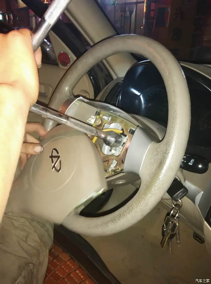

跑了一圈后发现方向盘又不正了

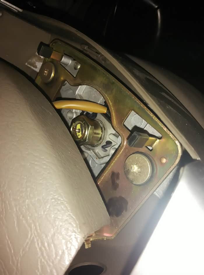

再调整方向盘角度
其实调整方向盘角度也很简单的哦。

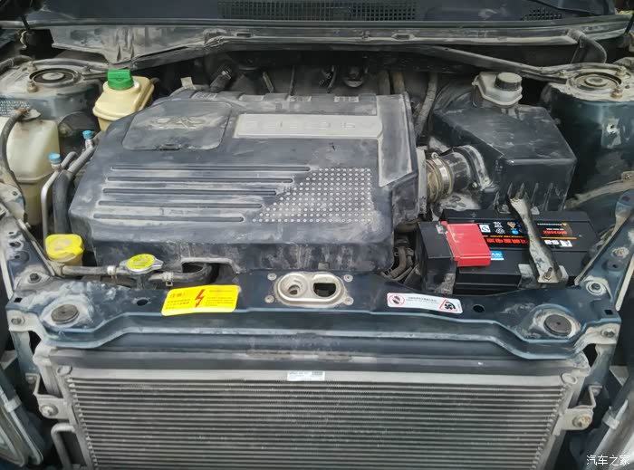

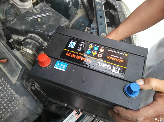

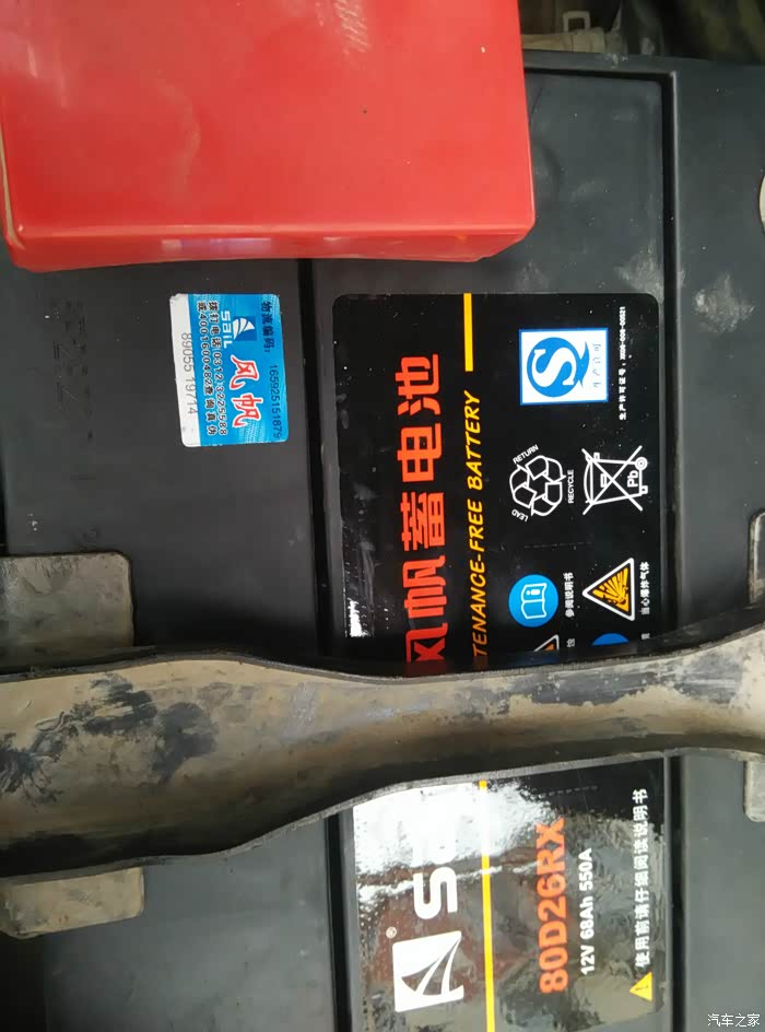

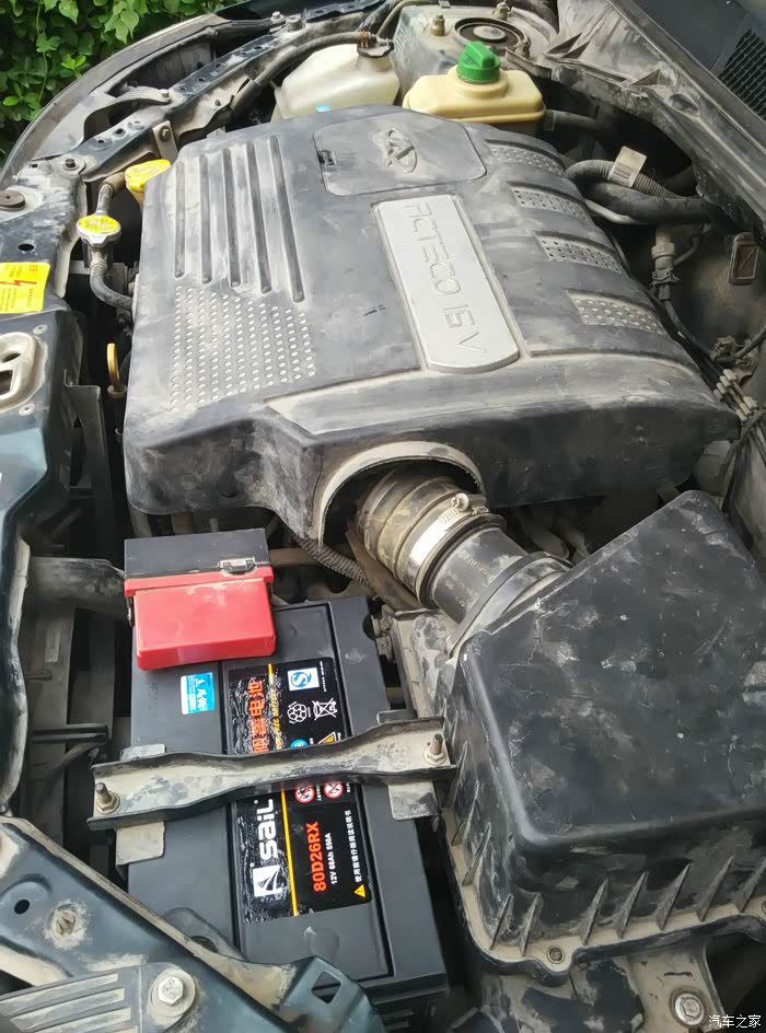

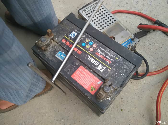

遥控开锁时虎子反应迟钝继而中控锁报警,音响音量开到30则无声音了,上车打火不着车,仪表盘忽明忽暗,起动机哒哒作响,声音极度类似装了消音器的MP5冲锋枪(也是一代名枪啊,德国货),以至于我都听了好几遍,陶醉其中,不禁回想起当时的峥嵘岁月

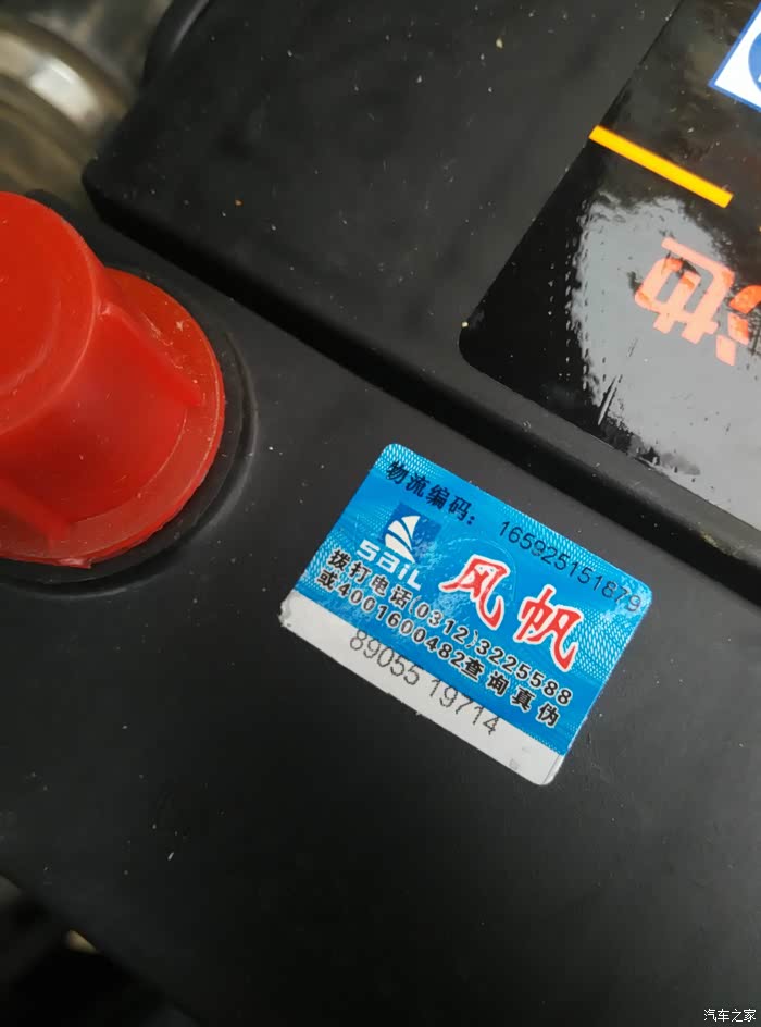

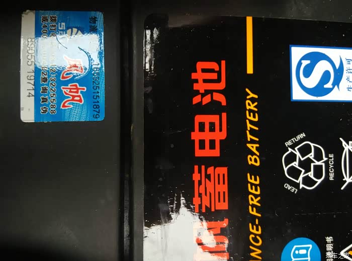

百度风帆电瓶泰安总经销!电话里就能听出来,人家赚钱及服务的热情很高,但比起4S来价格要厚道的多的多,以旧换新360毛爷爷(75AH的旧电瓶更换为68AH的新电瓶)。万用表测量旧电瓶电压10.2V,连上启动电瓶打火后充电电压14.5V,新电瓶静止电压12V......数据说话了:换吧
骑着电瓶车上门服务送来的风帆电瓶是可以电话查询真伪的哦
更换过程更不复杂,螺丝活。还不如我在家里换个电灯开关难度大呢,更别提自制个单反相机快门线了,至于对意大利的滚筒洗衣机的机械程控器插线就也不用说了
新电瓶虽然68AH,但我计算之后,发现也够我折腾了。5年多来,自驾远行的旅途中,我用虎子的电瓶做饭,充电,车床宿营,逆变器......

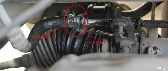

回想起当初进藏前3天的时候,转向液助力油回油软管漏油的情景。是不是泄露的转向液将转向机胶套腐蚀了个大口子以至于进去了灰尘造成了转向机油封磨损过大才出现此次严重漏油的故障发生了呢?!但为何两油封都漏油了呢?!当时处理回油软管的漏油是很及时的啊!见下图。
(***之行在即,瑞虎转向助力油回油软管总成漏油的简便处理方法)http://club.autohome.com.cn/bbs/thread-c-396-28700541-1.html
