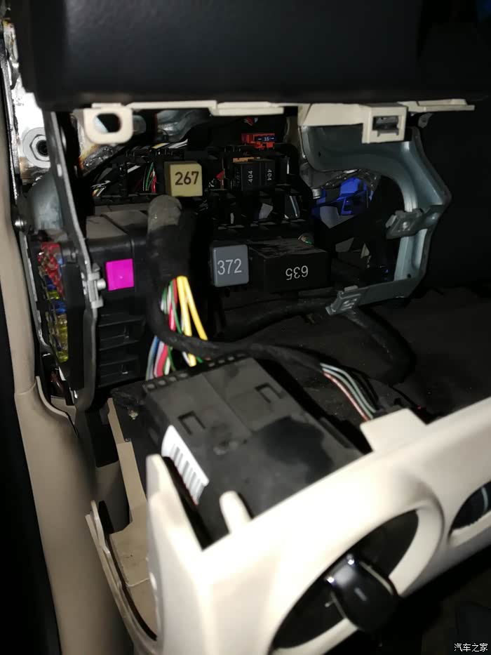

下面与大家分享一个特殊的故障,希望能帮助到大家。
故障表现:
1.9万公里的时候出现行车过程中,突然无法加油,无动力,发动机抖动,停车到路边,再启动,空挡急加油正常,又能正常行驶,进店检查用仪器检测,四个缸有不喷油现象,但是有时出现,有时不出现,转速表跳动。
2.第一次进店未排查出故障点(火花塞、喷油嘴、油泵、点火线圈均完好),又正常行驶了2000公里,再次短暂出现此故障。
3.第二次进店同样未排查出问题,发动机又正常运转。
4.第三次在高速路上坡行驶时发动机激烈抖动,加油无力,抖动熄火,无刹车,液压助力方向沉重,通过手刹,切档靠边,多次无法启动发动机,后启动了,掉头返回最近30公里处的一个4S店进行排查,经过多项路况测试又正常,最后维修师傅根据途安遇到过的油泵压力不足同类现象更换了一个汽油泵(680元),又正常行驶了3000公里,再次出现类似问题,多次无法启动发动机,最后启动后低速行驶到4S店,进行排查。
维修处理:
这次通过与维修师傅一起看电路图基本锁定问题在燃油泵继电器上,该继电器为-J17上的编号为372。拆下打开继电器后,发现一个触点有烧蚀的痕迹,插脚有高温痕迹。因为当时仓库无此备件,根据以往经验,我们共同用原始办法,用0号水砂研磨触点,清理干净后安装试车,故障测试仪显示正常,启动与运作正常。为了更准确的排除故障,后续,爱车又正常行驶了近1000公里,无此故障出现。
此继电器不贵就50元左右,自己到某宝上淘了个正品,自己更换上目前一切正常,如果到4S店去维修,等配件至少一周,维修工时费至少80-100元。
这个问题,朋友们一定要重视,如果在高速下坡时出现,后果不堪设想,车毁人亡的故事不是不可能发生的哦。
安装的时候,要注意,要把新继电器的插脚上的贴纸刮干净,不然接触不好,一开始木有注意,无法启动,后把贴纸刮干净正常接触后,点火正常启动。原理,当插入钥匙打开电门时,继电器触点吸合接触,油泵启动供油,关闭钥匙,继电器触点分离,油泵停止工作。

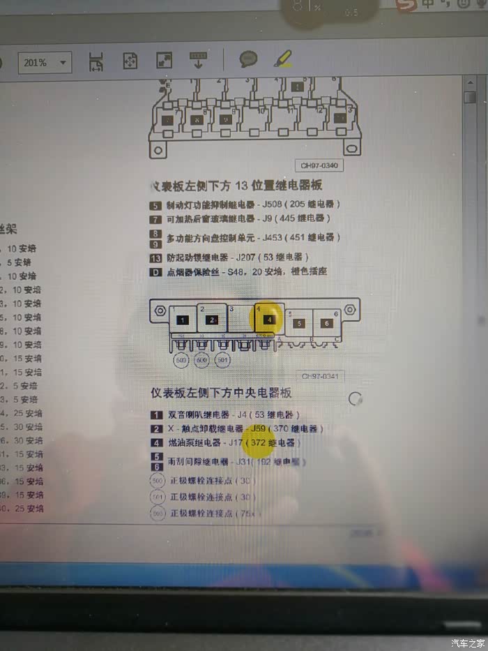

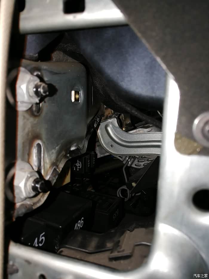

电路图位置,注意看黄点部位

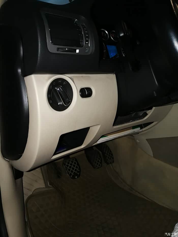

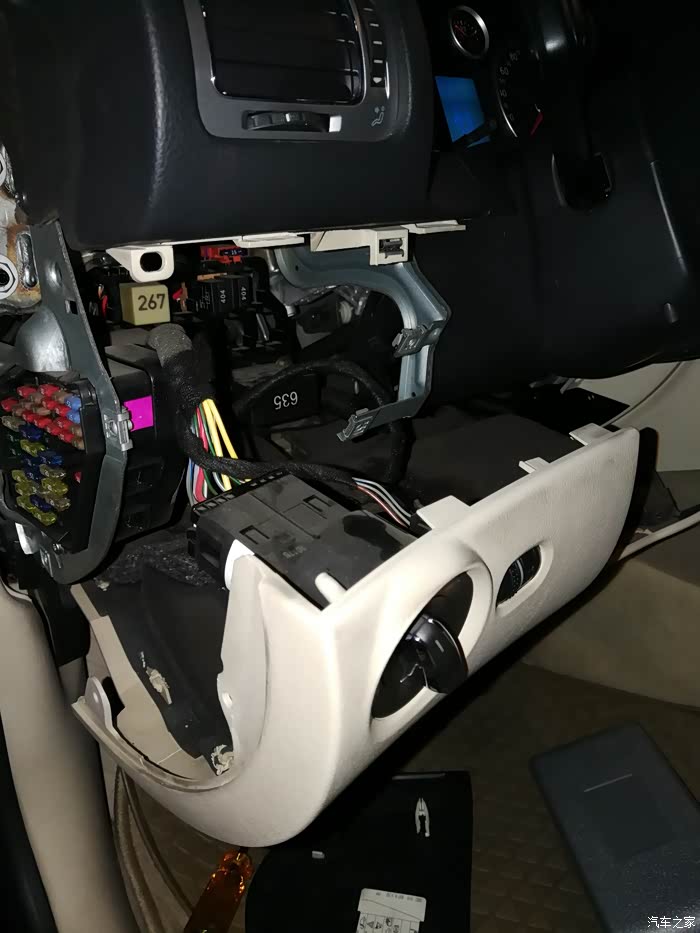

打开保险丝盖后,左侧两颗螺栓,正面两个螺栓可以打开面板

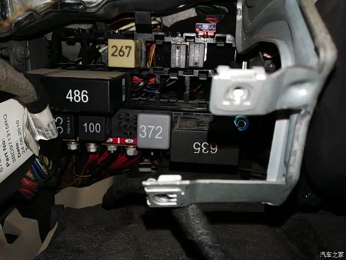

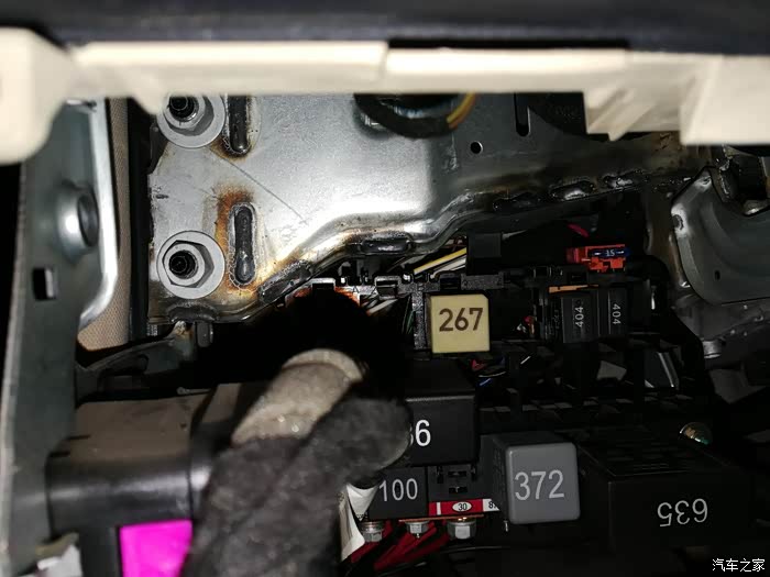

编号372就是燃油泵继电器,拔出后可以更换

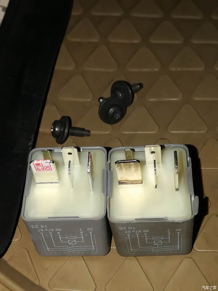

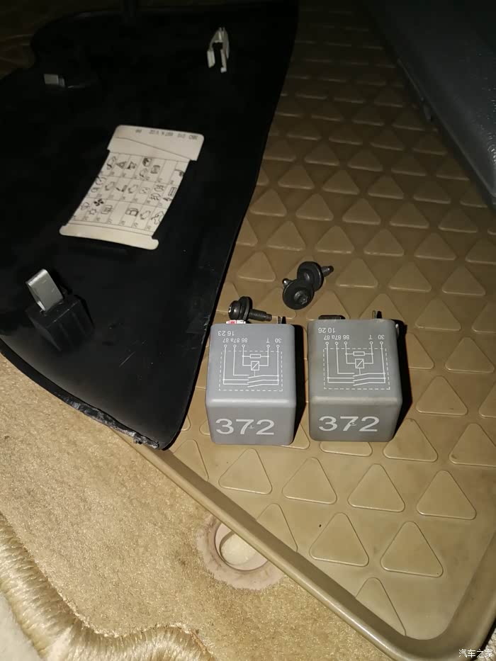

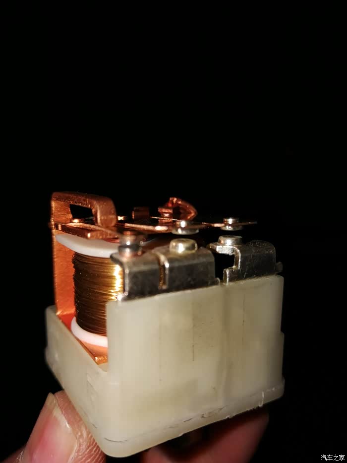

拆下的继电器比对,左为新购的,右为有问题的
来个底部插脚的图片
安装上新的继电器

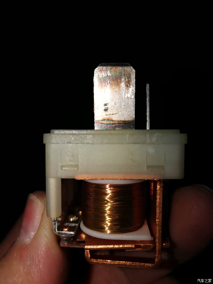

继电器被烧蚀的插脚
左边第一个触点就是被烧蚀的,原来拆下来的时候触点完全被烧黑和出现凸凹极点,因为有炭,接触不好了

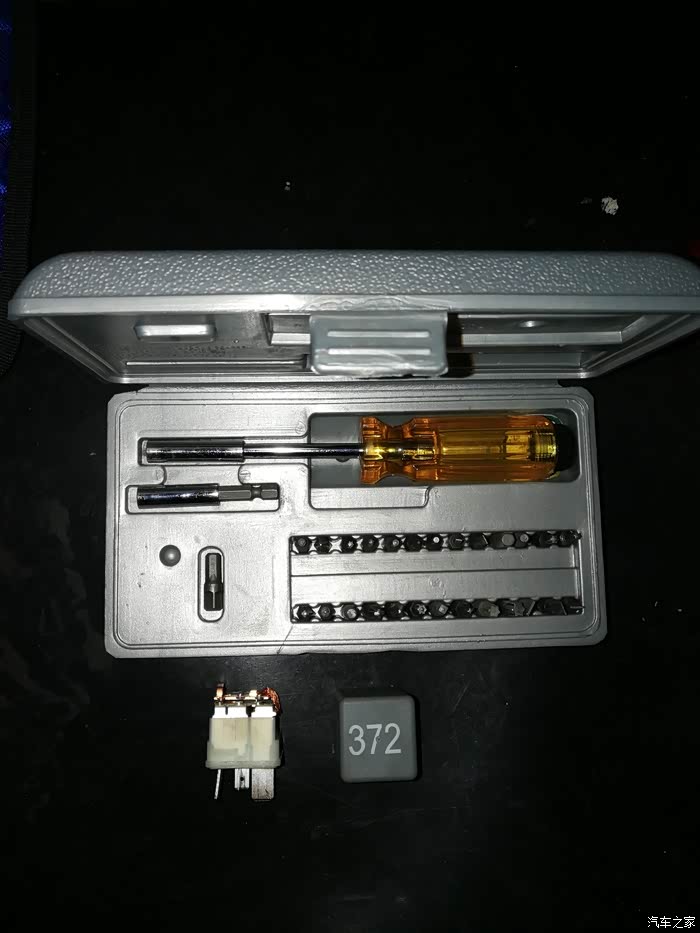

这个简单的维修工具就能完成
