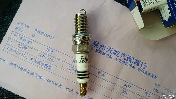

以下分享内容仅限本人本车的实际情况,所购买NGK铱金火花塞也是正品。在泉州天屹NGK授权店购买,如假包换!之光S,发动机怠速抖动,相信大部分有购买此车型的车友都有这种情况。火花塞我换了行驶差不多有300公里左右。1:怠速抖动,①全冷车时抖动改善有10-15%,②半预热状态改善有8-12%,③全热车,行驶后温度表4-5格,抖动改善有8-10%。2:动力,在1档起步时没有明显区别,2档加一点油门起步动力有轻微改善,3档也有一点改善。4-5档动力则也没有很大改变。仅在2-3档起步提速感觉动力有所增加。个人一点建议,如果不是追求发动机怠速,动力方面极致或完美的车友,完全可以用原车火花塞行驶,没必要更换。我也是在论坛里看到有车友换了NGK火花塞后,才心血来潮换一组看看。没有绝对值与不值,看个人的要求和必要。

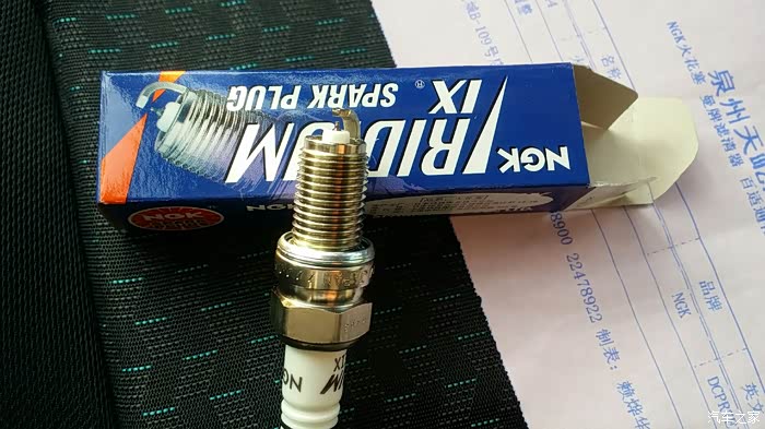

整盒火花塞与票据,型号3144。感觉车友L培培之前的分享!
单个火花和票据。
火花塞做工确实不错。

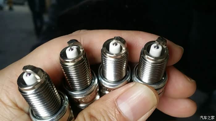

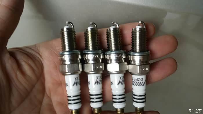

整组拍摄,着火点比普通火花塞尖,颜色金黃。
还是整组角度不同而已。

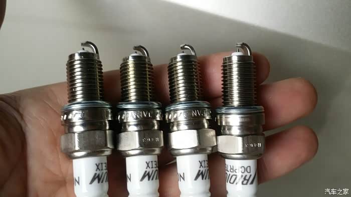

还是4个一起,给各位想换火花塞的车友参考。
以汽修厂的名义去买的,一个55元。之前问过一家最少60元,一分不少也是正品保证!回来后让师傅给换上,工时20元。正好和修车师傅几天前报价一样一组240元。
