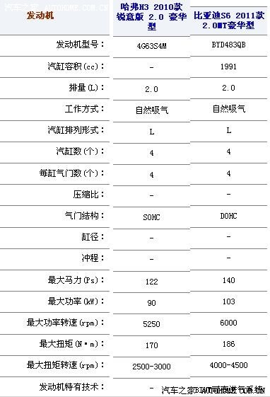

先上个图
提前一点说,这个H3的发动机就是用到H6上的发动机。
我们看到2个发动机都是2.0的,结构上是一样的,但是H6的最大马力,功率,转速都要比S6的低,如果你看到这里,你一定会说,H6的发动机真烂,差这么多,但是你忽略了最后一个问题,扭矩,对于很多人来说,扭矩是什么或许都比较模糊,尤其是对于还没买车的新人来说,扭矩这些估计在买车的时候会忽略,那么又有朋友说了,H6的扭矩也小16扭米啊,呵呵,这个是事实,从以上数据指标来说,H6的4G63确实比S6的要落后了,这个必须承认,不过我千万不要忽视最后一项内容,最大扭矩转速,H6的最大扭矩在转速2500转的时候就已经达到最大扭矩170扭米了,而S6的要到4000转的时候才爆发出186的最大扭矩,从这个方面将,H6的起步绝对比S6要快很多,提速性能也会略好于S6。我们一般人开车,或者再城里开车,是不会也不会深踩油门到4000转的,一般换挡基本在2000-3000转之间是多数人换挡和开车的转速,从这个意义上来讲,基本可以忽略S6的那些所谓高处很多的指标,当然,S6的发动机在后续爆发和跑高速的时候,是绝对超过H6的,这个就要看你买这个车是干什么了,如果长途多,S6的发动机更加适合你,如果是城里走走停停,H6的发动机更适合你,本身这个2个车基本就差不多,,买那个都是可以的,但是发动机的选择不但要看排量,也要看最大扭矩输出的转速,这个才是提速阶段爽与不爽的关键因素了,呵呵
最后说明,做这个比较是想给大家一个参考,刨除车身结构,配置等因素不谈,光从发动机的选择上,你应该已经清楚,按照你个人的需求,你会买哪个车了,另外,买其他牌子的轿车也一样,请各位还没下手的朋友多留意扭矩和最大扭矩输出转速,这个才是我们代步车最实际的,毕竟,有多少人会用到极限转速和马力呢!

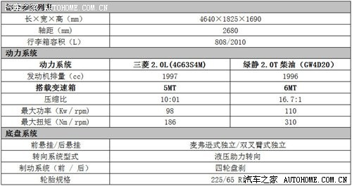

补充一点,上面的是H3的发动机,用在H6上有调教,参数有变化,我转过来
动力方面,哈弗H6先期推出的车型搭载了汽油发动机和柴油发动机两种。汽油机方面有排量为2.0L的发动机,其最大功率133马力,最大扭矩186牛米,这样看,如果最大扭矩输出转速不变,H6的调教的发动机还是很值得期待的
