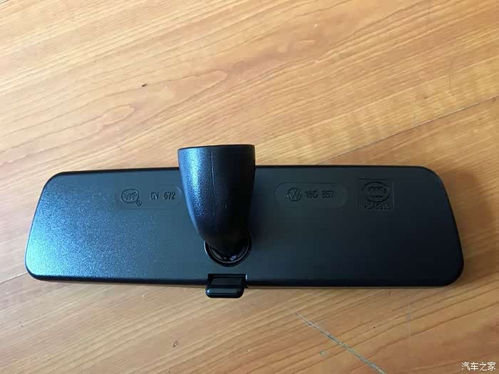

内后视镜改装
内后视镜的改装,要在里面集成光线传感器,OLED显示屏,蜂鸣器,无线数据模块。
通过光线传感器感知明暗变化,无线模块传回大灯开关的状态,如果需要改变大灯的状态(即需要拧大灯开关),在内后视镜的OLED屏上与蜂鸣器同时进行提示。

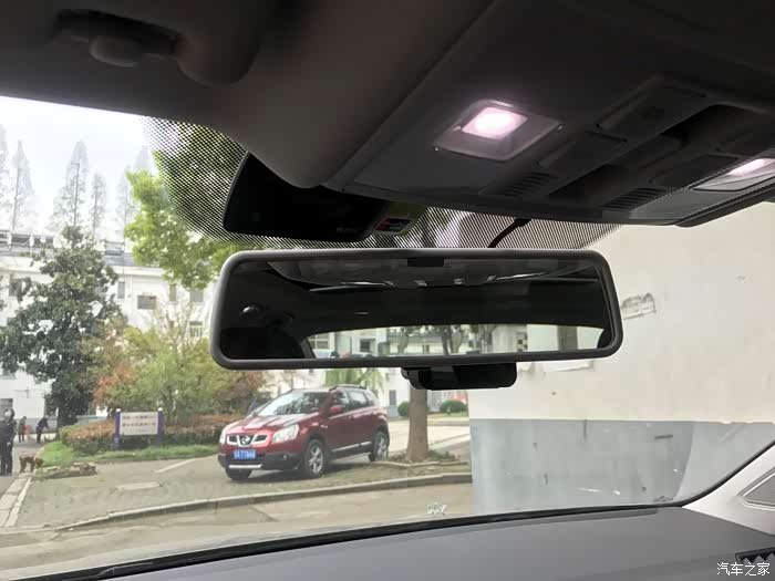

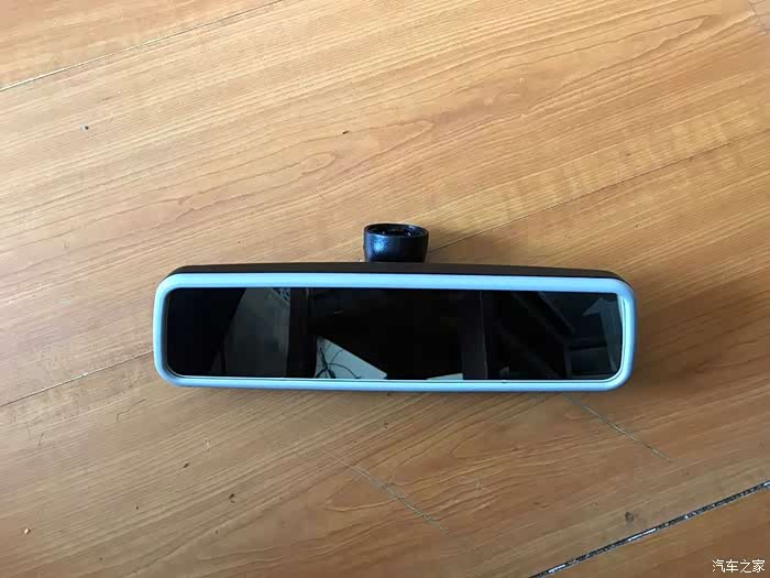

内后视镜正面

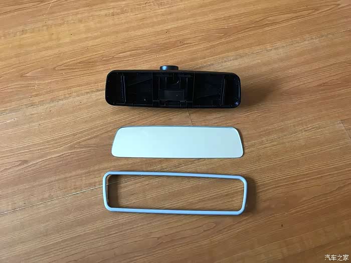

内后视镜背面
拆解开来

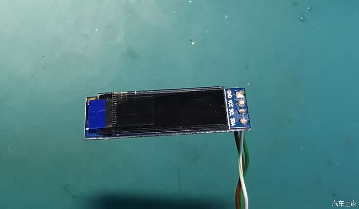

0.91寸的OLED显示屏模块

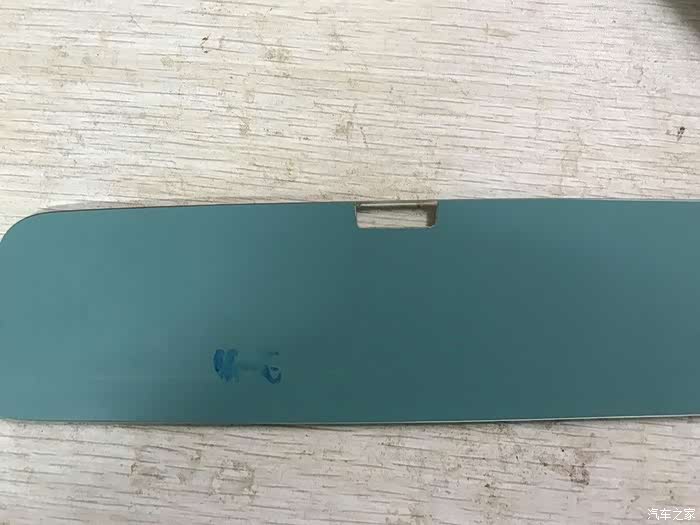

为了将显示屏的内容在后视镜上显示出来,需要将后视镜开个小窗,也就是将背面的镀层小心刮除。
从iPhone得到了灵感,刮好小窗,留了个刘海造型

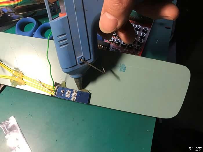

用热熔胶将屏幕固定

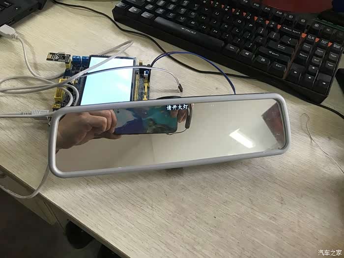

用临时代码看一下效果怎么样,这个刘海屏开的还是成功的。

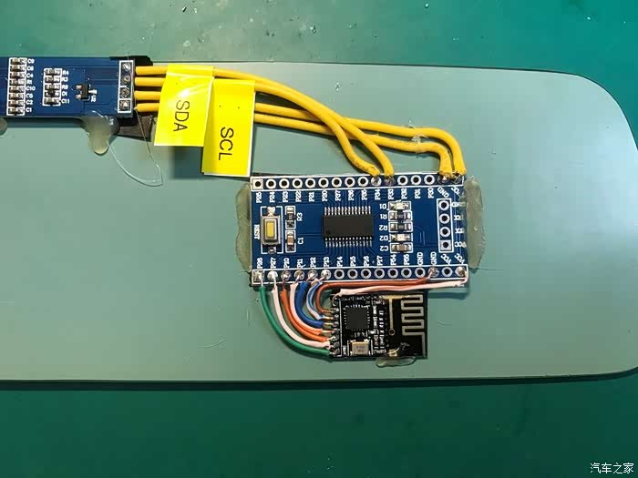

继续将主控MCU固定好

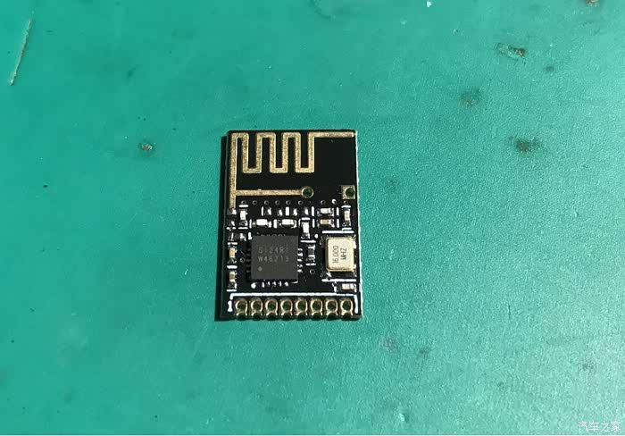

无线传输模块Si24R1
焊好线,用胶固定好

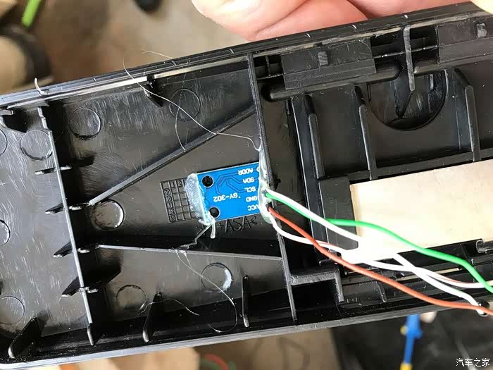

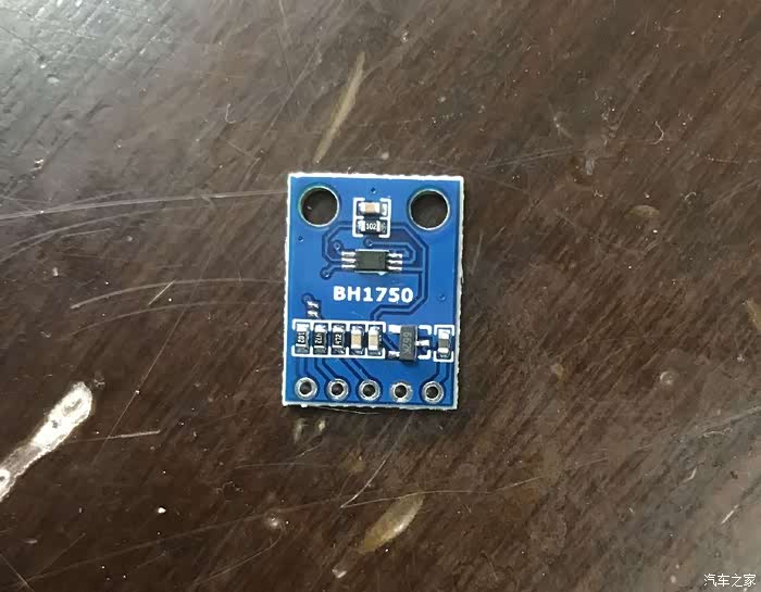

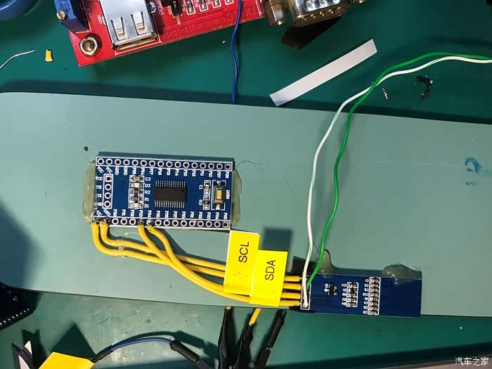

光线感应模块BH1750

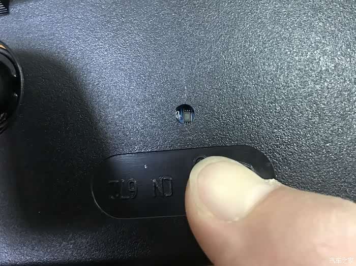

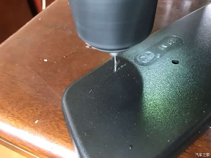

这次不能固定在玻璃上了,在后视镜壳上打孔
模块固定好
前面透过小孔,让光感芯片正对着露出来

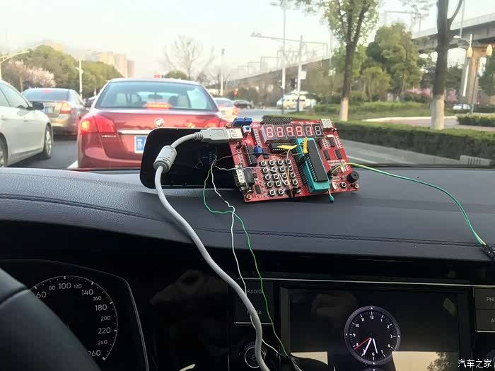

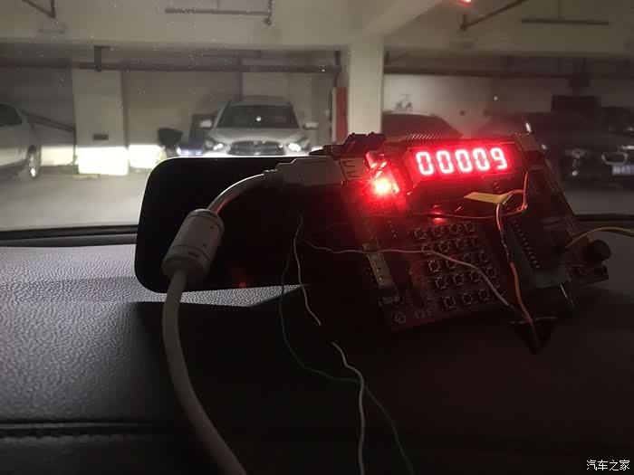

临时接上开发板测试,主要是看外界光线明暗对应的光线测量值,找出开灯与否的临界值。
比如现在是傍晚还比较亮,还不需要开灯,显示的数值是491
进入地下车库,数值显著降低到9

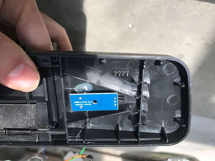

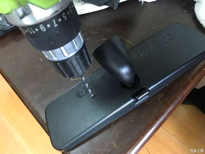

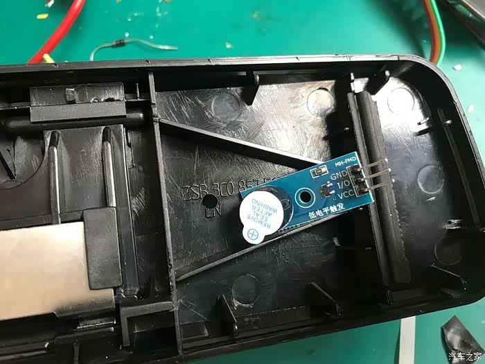

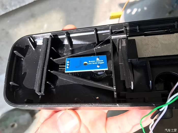

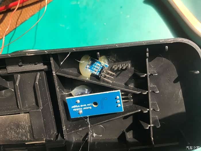

蜂鸣器模块,也要打孔让声音能透出来
也用热熔胶固定住

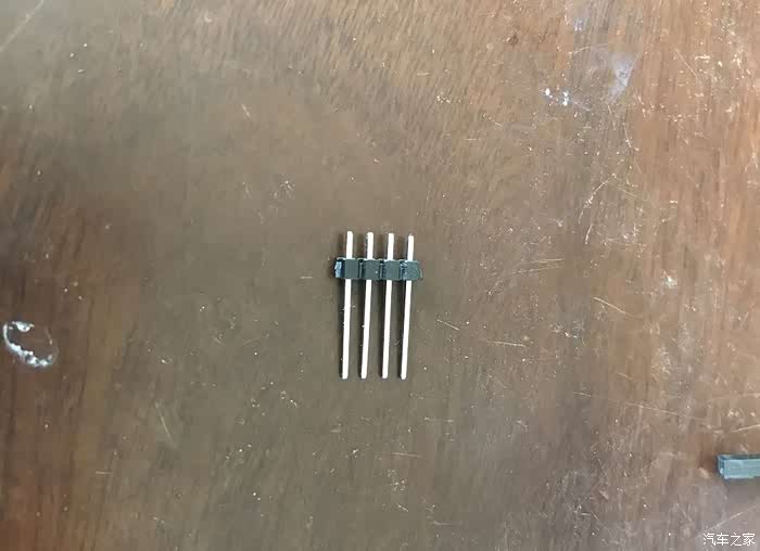

2.54mm间距的插针,准备做电源及更新系统接口
打四个小眼
里面是这个样子
伸出来的样子

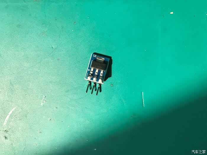

AMS1117电源模块,用于将5v电压转换为3.3v电压(行车记录仪预留的usb电源是5v的)
也用热熔胶固定好

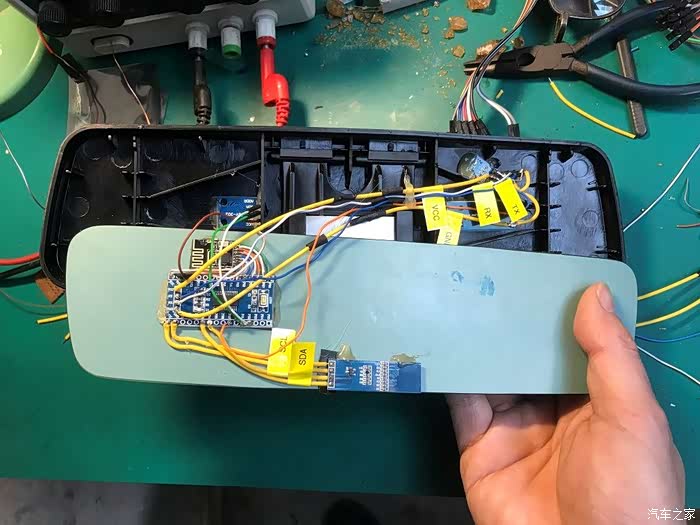

将所有的连接线全部焊好!即将合体!
临时测试一下,合体成功,没有出现异常。

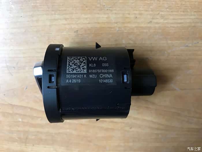

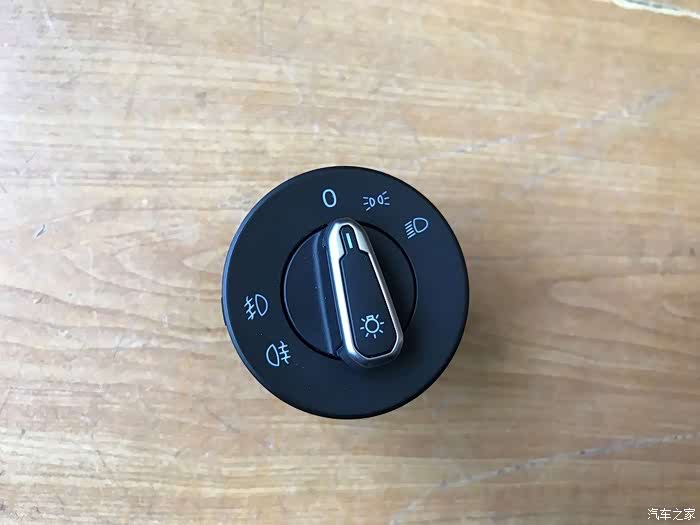

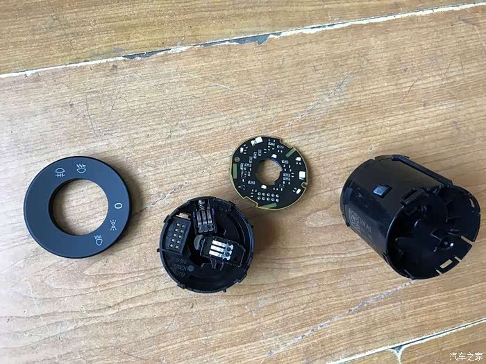

这个原厂手动大灯开关是从“苏北攻城狮”那收来的,他已经换了原厂的自动大灯套件。
零件号5G1941431 K

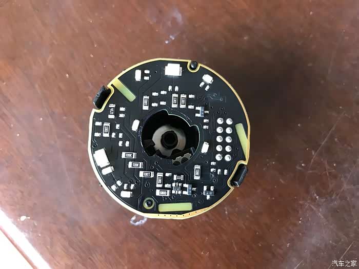

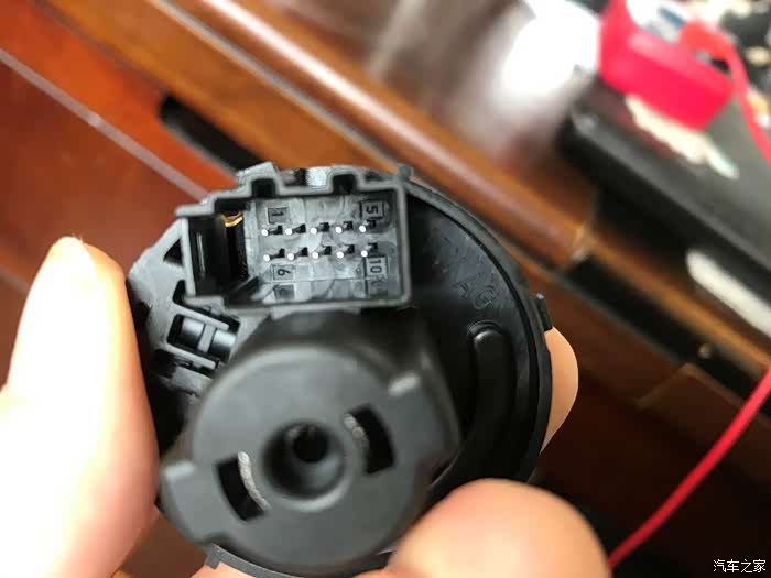

拆解!

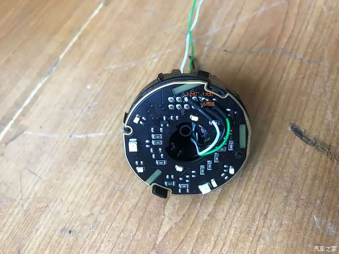

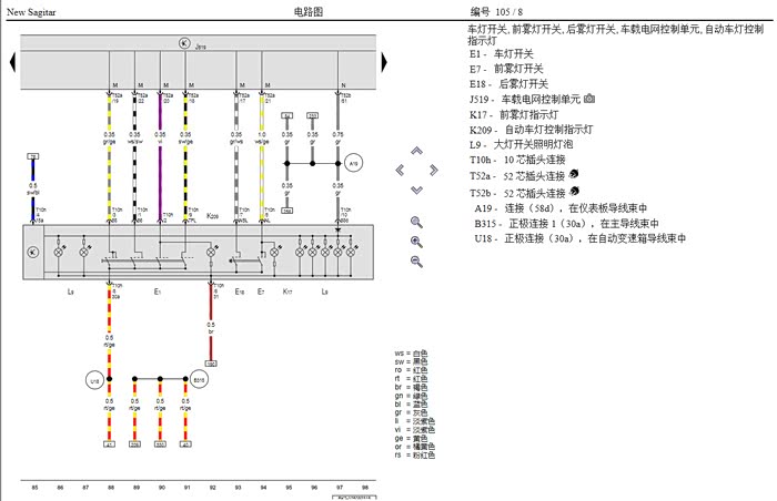

研究这个电路板
10个针脚其实只有8个有用,大概自动大灯的开关能用上全部10个脚
19款速腾的资料目前还找不到,这时16款速腾的电路图,大灯开关引脚是一致的。

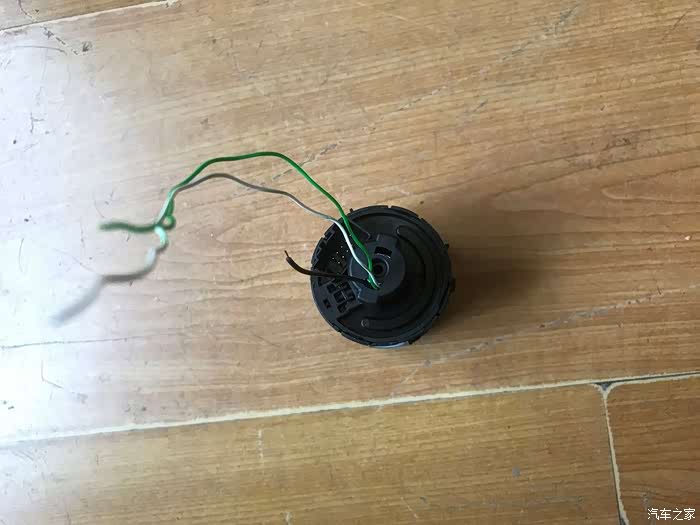

我用了三根线,地线,大灯和小灯的信号线
组装回去就是这样了,留三根线出来。

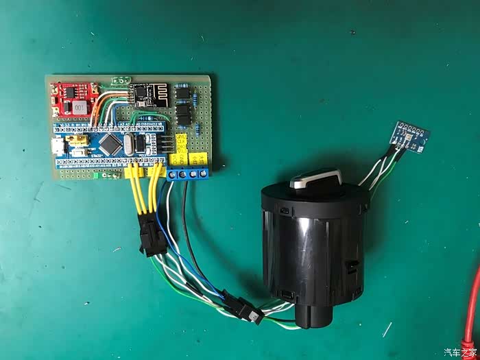

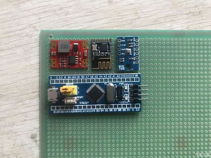

原厂大灯开关控制电路制作

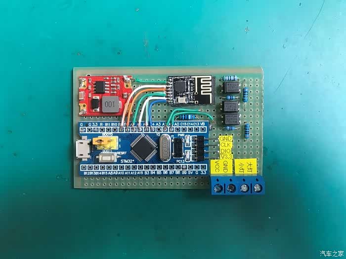

主要用了如下这四个电子模块:
红色的是12v转3.3v供电模块,黑色的是Si24R1无线数据传输模块,旁边的是博世BME280温度湿度气压传感器模块,下面大的是主控芯片,因为气压计算函数要用到64位数据,所以主控MCU和后视镜的不一样,用的是32位MCU,后视镜那个是8位的。

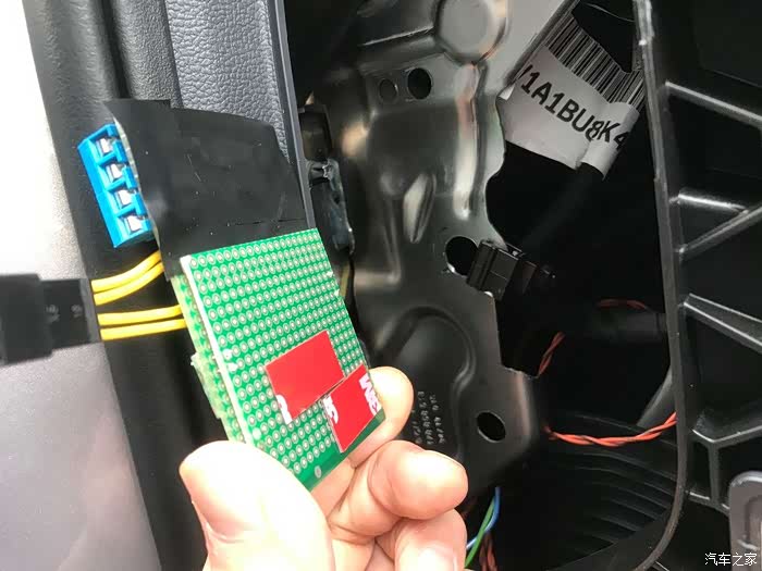

焊接好的样子,增加了几个光耦,是为了采集大灯开关信号。开了大灯或者小灯,对应的那根线就会带12V电。
全部组装好,BME280是另外延伸到其他地方的,不在主控板上。
控制板就准备粘在这里了
3M的双面胶还是比较牢固的

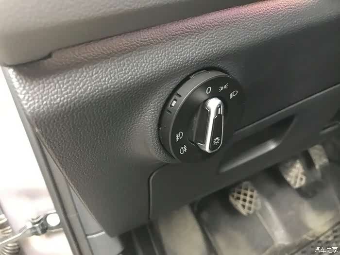

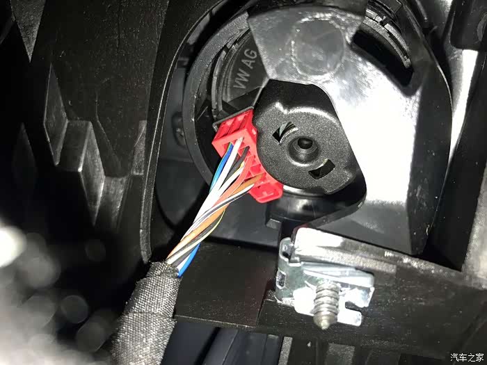

替换掉原车的开关,拆卸方法:拧到示廓灯位置,然后往里按着同时往关的方向拧,拧到一半时就能拔出开关
其实还不能完全拔出来,因为后面插头的线拽住了,插头的卡子在下面。

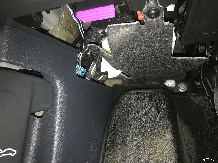

BME280模块我放在这里了,和驾驶舱是相通的,温度湿度气压数据是一样的。

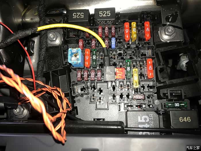

控制电路板要取电的12v电并在当时倒车影像接的保险丝取电器上了

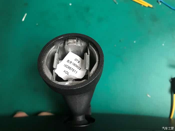

轮到后视镜的安装了,这是当时拧下来留着的底座了。后视镜取下来的方法是顺时针或逆时针拧90°。但是非常紧,我用手是拧不动的,借助了一个活动扳手拧开的。(网上讲的很恐怖,说是有可能会把挡风玻璃搞裂,自己有数吧)
后视镜的卡口

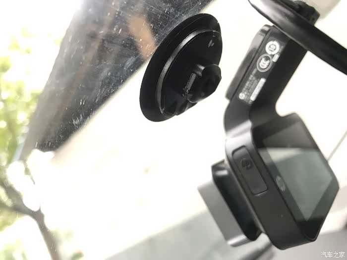

后视镜模块是从行车记录器上并线取电的

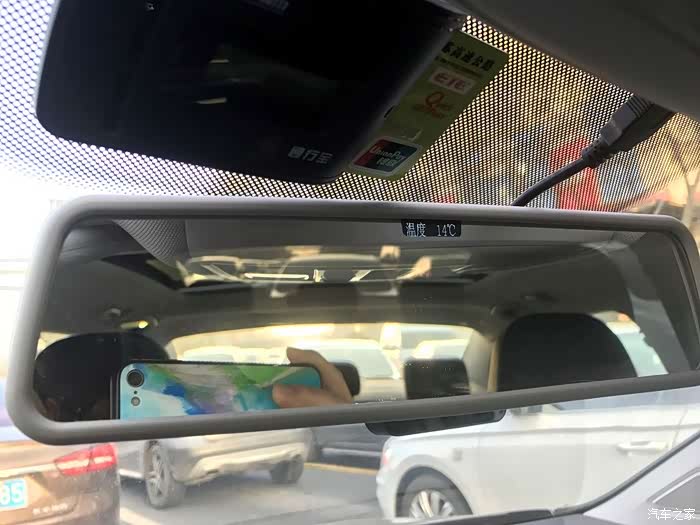

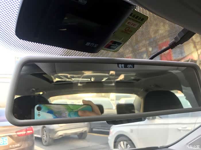

这个小窗口正常情况下是轮询显示一些气象信息,这是和人体感舒适度息息相关的,目前显示的是:温度
轮询显示:湿度
轮询显示:大气压力

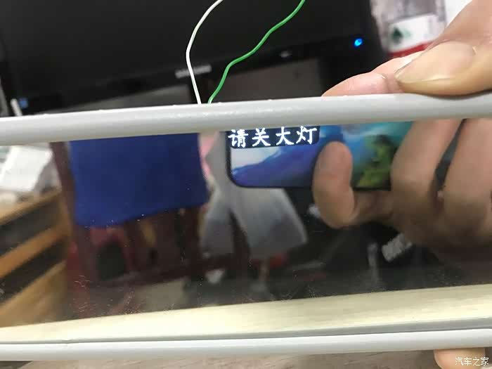

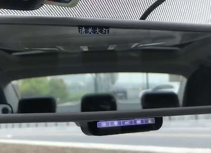

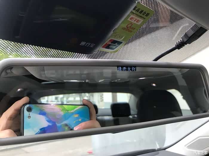

在特别的状况下,即灯开关的位置不适宜,则进行以下三种提示:大白天忘了关大灯,则提示:请关大灯(同时还有“嘀”的一声响来提示,因为开车时不可能一直看着小屏幕吧?下同)
忘了关大灯,但天还不算特别亮时,则提示:请开小灯。为什么加入开小灯的判断?因为我用5053调出了开小灯亮仪表的选项。

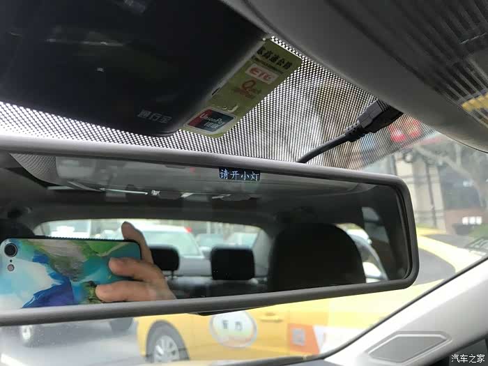

天慢慢变黑时,如果检测到光线有点暗了,则提示:请开大灯
最后,看一张息屏状态下的样子,留了个小刘海,但还算对称,当然比不了外面卖的智能云镜,息屏就完全是镜子了。把它当成iPhone看吧!
