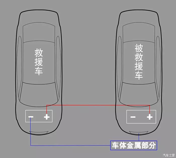

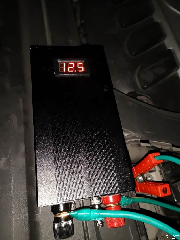

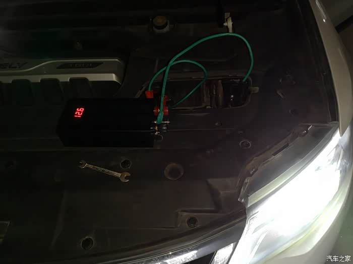

「一」:搭电启动
如果你有一辆有电的“救援车”,以及一根“救急”的搭电线,就可以开始以下的流程了:
第1步:先将两车靠近,直到跨接电缆足够连接两块蓄电池的正负极,并且两车没有接触。
第2步:两车电瓶的正极与正极连接,“救援车”电瓶的负极,与“被救援车”通过搭铁的方式连接(搭铁就是电缆连接在发动机金属框架上,处于接地状态)。
哈哈哈,估计也只有拍电视剧才会那样做吧!
———————电瓶没电怎么办?———————
「一」:搭电启动
第3步:关闭“被救援车”所有附属用电设备,启动“救援车”,使其发动机运转几分钟以保证电量充足。
第4步:按正常方式启动“被救援车”,启动后应轻踩加速踏板,使发动机以2000转的转速运转几分钟。
第5步:小心拆除电缆,先拔正极,再拔负极。注意避免正负极电缆接头相碰。
只要“被救援车”行驶半小时以后,基本可以确保电瓶有足够二次启动的电量(充电十几分钟可能不足以二次启动)。

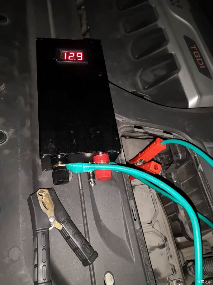

「二」:应急电源
觉得搭电麻烦的车主,在自驾游、跑长途的时候,可以选择在车内放一个“应急电源”。它的作用类似于手机充电宝,可以帮汽车充电。万一电瓶罢工,它就是救星呀!
「二」:应急电源

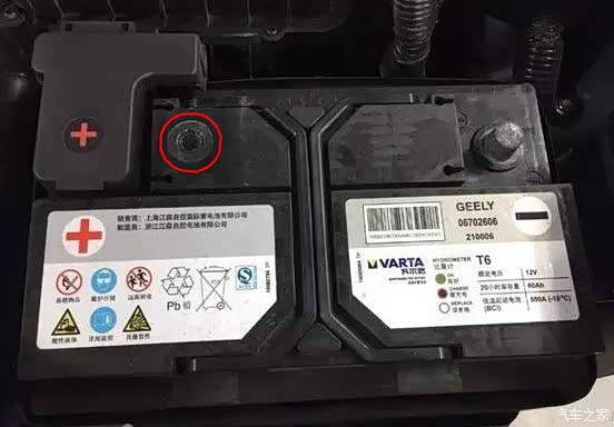

这个位置有个灯。绿色为正常!
如果你有万用电表,在启动发动机后,量一下电瓶两极的电压,超过13V以上才算正常(现在有很多点烟器usb都有带电压显示),发现充电电压过低,就需要请专业人员检修了。
