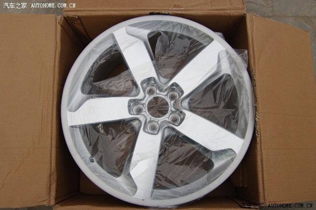

先上一组轮毂更换图。

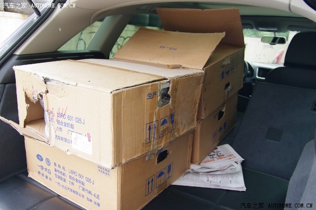

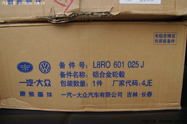

德邦物流到货
打开包装,露出真容,大爱。

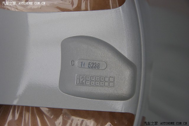

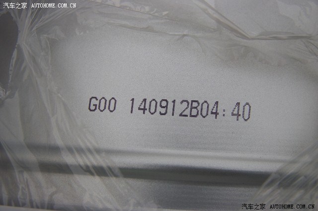

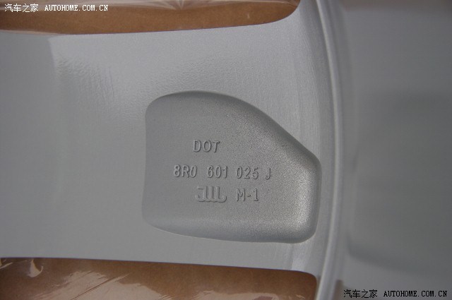

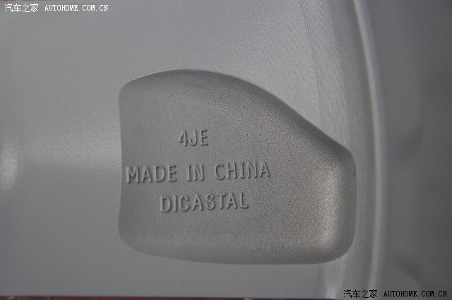

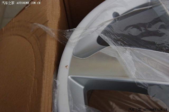

看看轮毂的标记,应该是原厂货无误。
