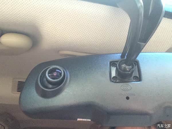

收货开箱,选的是傻瓜式的防炫目蓝镜版,电子防炫目的贵个200块,觉得没有必要,就没选。另外还有带前后雷达和倒车影像的版本。原车就自带倒车影像和后雷达,我觉得这些都够了,老司机了,雷达什么的,已经不再重要了。

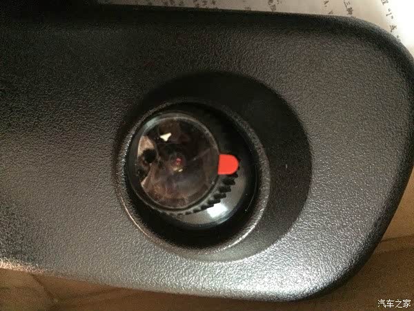

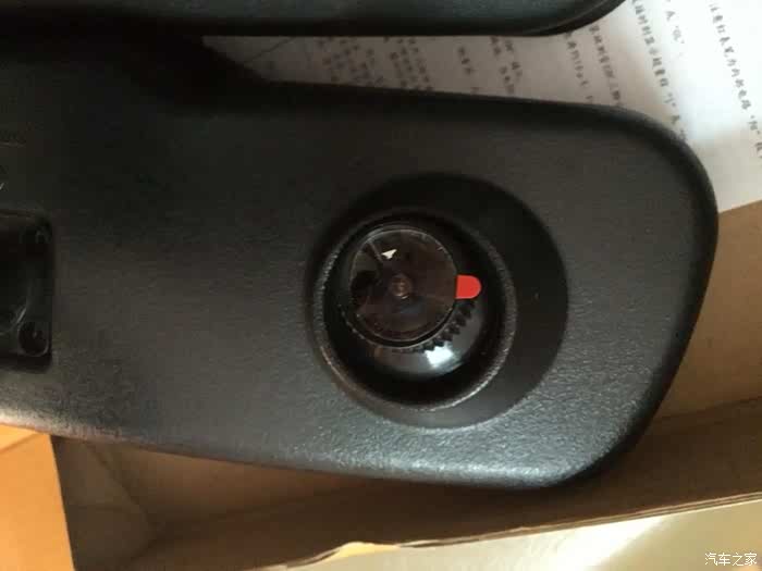

镜头位于后视镜右侧,副驾驶这边的。
近一点再拍一张。

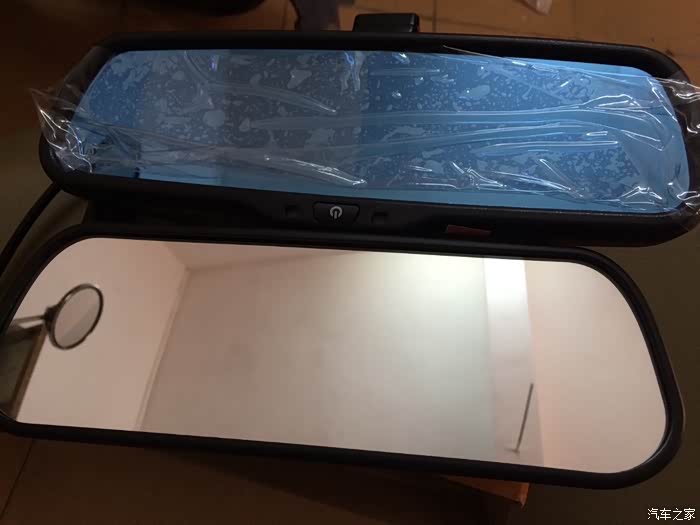

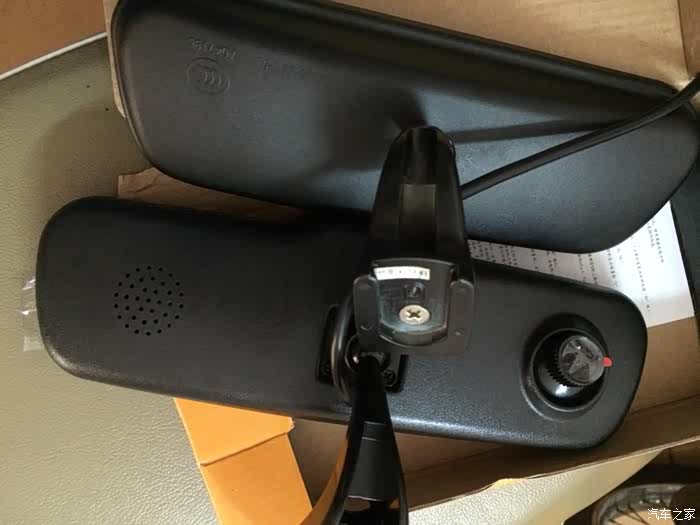

这是拆下来的原车后视镜和这货的合影。 原车后视镜完成交接班任务了,退出历史舞台了。感谢它三个月的陪伴。。。
背面,再来一张!

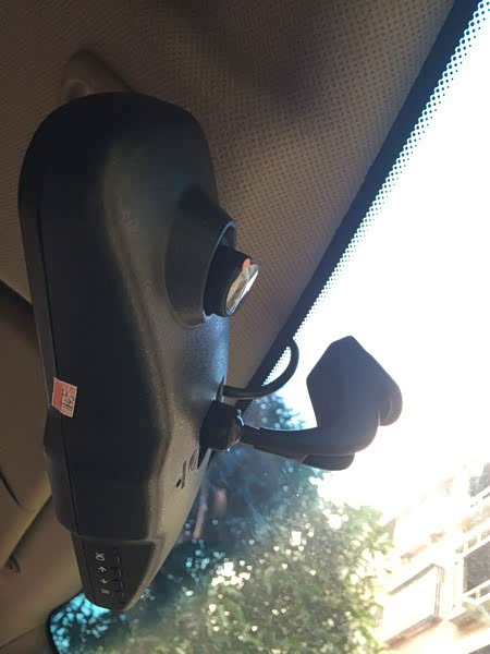

这是装上去的效果。

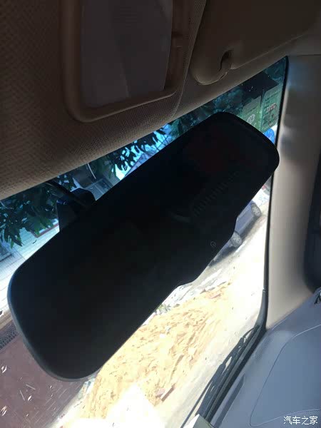

从背面拍一张,可以看到摄像头。
镜头虽然可调,还只是刚刚能够到全面的视线范围,可调还是有些局限。
这是另一半,感觉那颗蓝色LED工作提示灯,晚上太亮了,晚上照在中控台上怪怪的,不过不影响视线,就是个人喜好的问题。见仁见智了。
正面的样子。

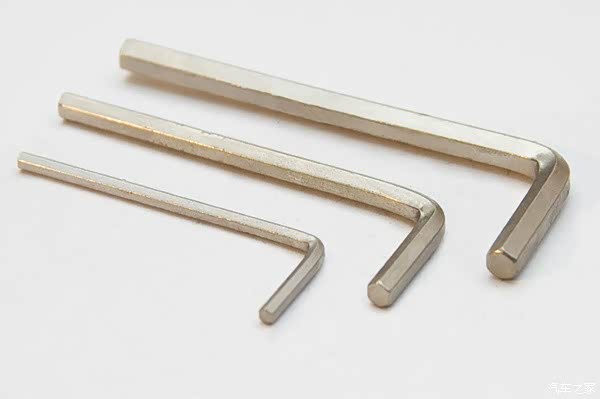

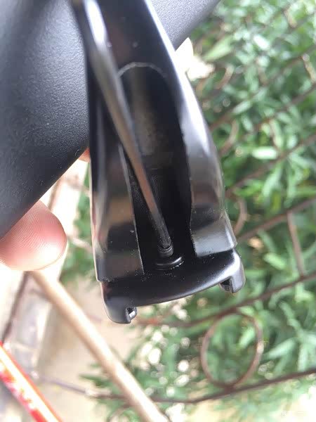

另外,原车后视镜固定的螺栓是六边型的,需要专用的内六角扳手才能拧动。店家送了一把,不过居然大了一点点,,最后自己用了一把一字螺丝刀,刚好能拧的动。
内六角扳手,具体大小各位小伙伴自己看吧。选最小的。

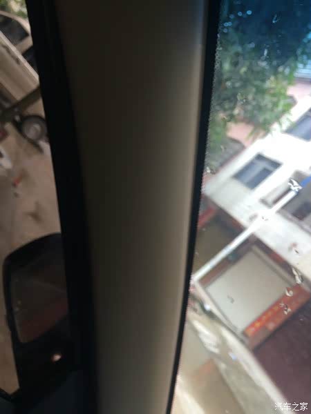

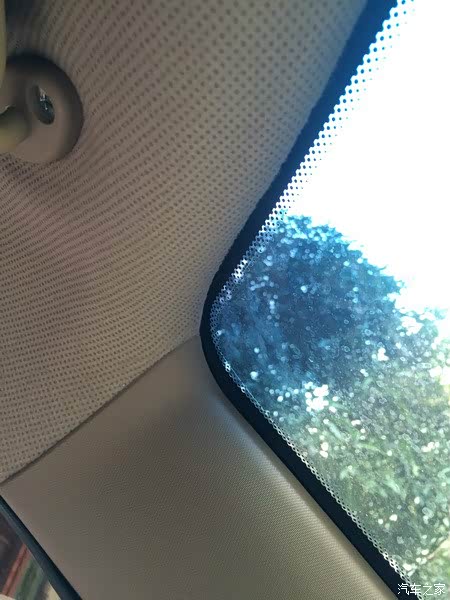

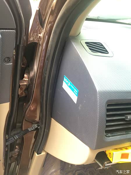

A柱部分的布线,我直接布在了车门密封胶套里面了,看不到电线吧,哈哈。从图中的A柱和顶板的接缝中穿过,就往车门密封胶套往下走即可。
接近驾驶位的部分,一直走到米色挡板即可。

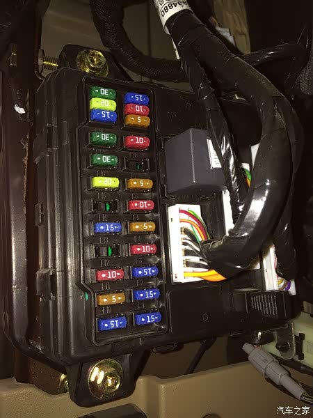

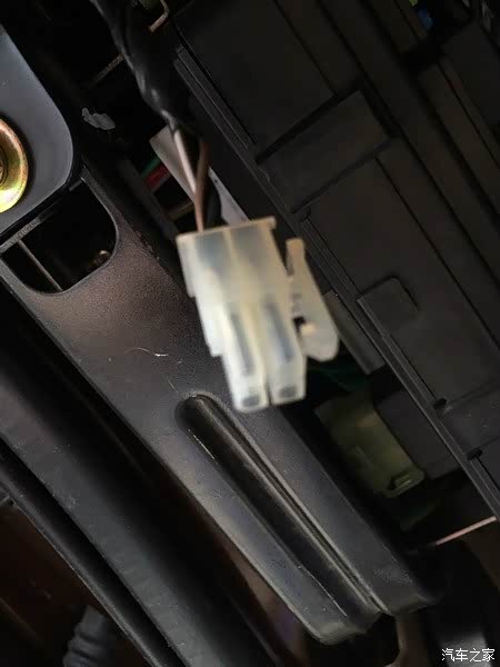

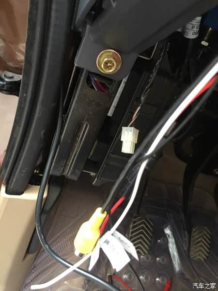

保险盒在驾驶位方向盘下,需要拆开这块挡板。
值得一提的是,挡板有一根调“近光灯”高低的连接线,需要在拆开挡板一半后,伸手进夹缝中掰开这个线卡,才能把挡板完全脱离。 上图是完全拆开的样子。难度不高,很容易就拆下来了。可是。。。后面装回去却遇到一些问题了,敬请往下看。

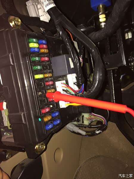

布到保险盒后,是这个样子的。接下来就是接保险盒取电了。有些车友嫌麻烦,直接在点烟器取电。我是这次就是为了布暗线在保险盒取电。 那么接下来最关键的环节,就是如何从保险盒取电了。

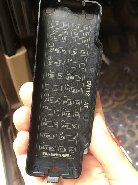

把保险盒的盖子拔开,里面详细标注了各种线路的保险丝。
打开盖子后,里面的各种保险丝就敞露在大家面前啦。

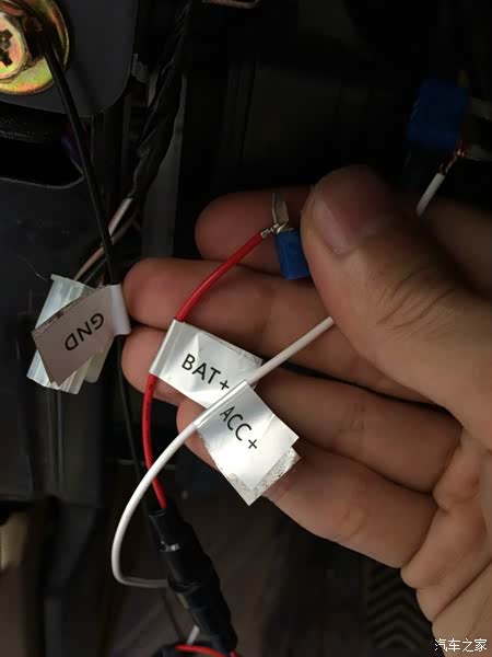

我这个记录仪,需要接三根线,地线、ACC线、常电线。
1. ACC,即钥匙打到ACC档位时才有电的;
2. 电瓶正极常电,即车辆拔钥匙后,依旧有电的线路。
3. 地线,接车架螺丝,搭铁即可。
3. 地线,接车架螺丝,搭铁即可。

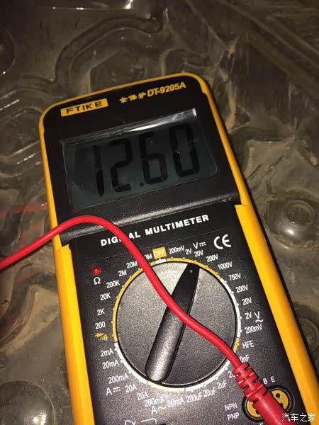

需要用到万用表。
万用表打到电压档,一般的行车记录仪的额定电压都是12V的。
1. 钥匙打到ACC档,测出有点的12V ACC线路,我找的是点烟器的;
2. 拔掉钥匙,测出常电12V线路,我选的是,后除霜的保险丝。
3.地线就不用测了,直接搭铁。
如果大家不会用万用表
简单就是ACC接点烟器的保险丝;
如果你也是宏光,常电线我接了后除霜的保险丝。
地线就搭铁就行。
3.地线就不用测了,直接搭铁。
如果大家不会用万用表
简单就是ACC接点烟器的保险丝;
地线就搭铁就行。

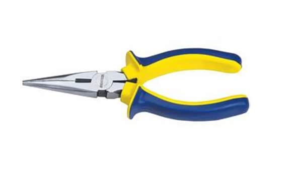

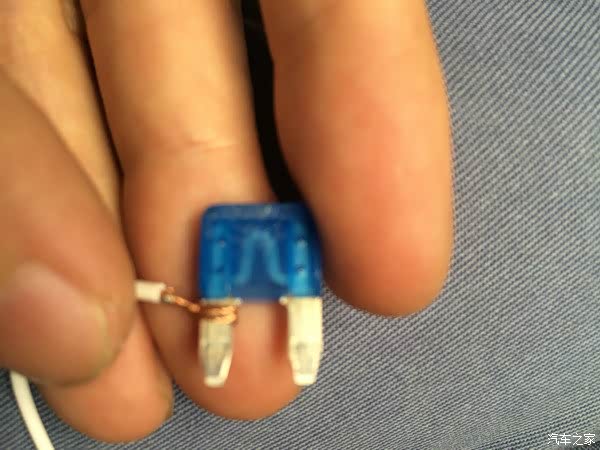

保险丝拔出的时候,需要用力一些。徒手很难拔,建议用尖嘴钳。
我的神器破线利器,之前买网线测试仪,店家送的。不用刀子,也不用打火机,不同大小的线都能用,很好用。
我是这么接保险丝的,没有买专用的取电保险丝。不建议小伙伴们学我,这样比较有安全隐患。后续,我还是得买专用的取电保险丝替代的,那样比较安全。
对应的线接好后,把保险丝对应的按回原来的位置即可。
接完,把保险盒盖子盖上即可。

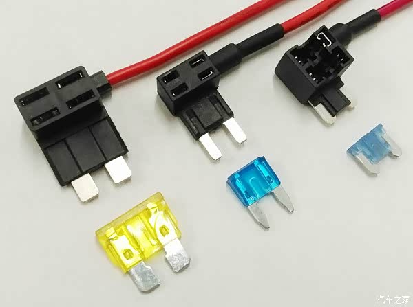

就是这玩意,叫做保险丝取电器。网上有取电保险丝接线的,大家可自行购买,提醒大家注意尺寸大小。图中从大到小分别是大号、小号、迷你微型,宏光S用的是应该是中间那个小号取电器,11mm的。
建议大伙用这种来取电,更加安全可靠。

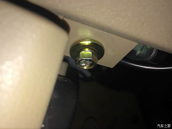

一直很顺利,直到遇到了它。

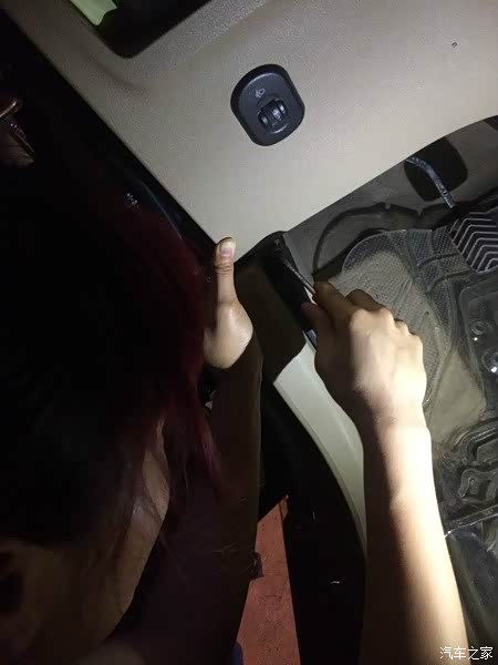

在把挡板装回去的时候,这个螺丝,一直没拧进去。宏光的挡板比例大力误差很大。装回去的时候,螺丝孔都没法对正。把它装回去花了我整个工序的大部分时间,也是醉了,醉了,醉了! 本来是傍晚装的,装到天都完全暗下来了,才拧进去。重拆了挡板,各种校对。晚上,用手机打灯照明。
我还让我老妹尝试帮我拧拧看!都要打灯了!天都黑了!
再近一些。 一直在对孔,拧,螺丝都快打滑了。。
嗯嗯,真是够呛的,满头大汗的!

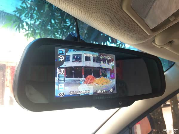

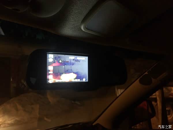

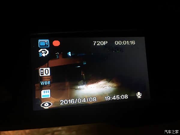

最后看一下,开机效果。不错吧,后视镜直接显示,可惜我这款没有WiFi模式,没法用手机直连下载视频。不然就完美了。
这张照片第二天补的。
这张照片第二天补的。
我另外一部明锐车上是装的WiFi版,很方便。
清晰度,我调到了720P的,能录的更久一些,32G的内存卡,用自己的。送的8G内存卡太小了。 自带屏幕分辨率不高,下载下来看,清晰度会好一些。 目前还在测试中。有时间的话,再给大伙更新下载下来的视频或者截图看效果。
