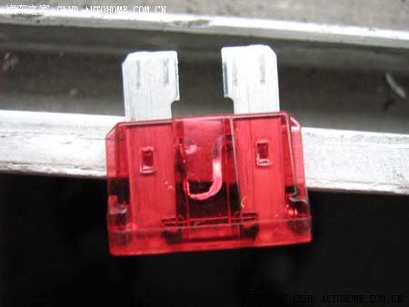

声讨上海大众——朗逸雨刮器保险丝又坏了(上烧焦保险丝图)
这是今天也就是7月1号烧掉的保险丝!!
今天下午开着朗逸外出办事,天阴阴沉沉,突然下起大雨来,朗逸感应雨刷倒是挺灵马上工作了,但是没刮几下,突然发生了让我下一跳的事情,雨刮器罢工了,任凭怎么拨弄都没有反应,外面下着大雨,前档布满了水珠,一片模糊,车流马龙,靠边都很困难,赶紧降低车速,按下双闪灯,慢慢靠边。外面下着雨,火都火死了,上海大众朗逸你这不是拿人的性命在开玩笑嘛,车子一年都不到雨刮器就死翘翘了!! 没有办法给4s店打了紧急抢修电话,等了半个多小时4s点的gg来修了,“小小的保险丝”坏了!把车上其他的部位的保险丝借了来,装了上去。事后问了我们这边的朗逸客户,有几位也出现过雨刮器保险丝突然坏掉的情况,所以我怀疑是不是朗逸雨刮器电机是不是有问题,而容易导致雨刮器保险丝损坏,希望大家去4s店检查一下,免得出现我这样的危险情况!!明天打算去大众那理论!!
一个星期内不到,雨刮器保险丝今天又烧掉了,我问候上海大众,杀人犯!!!
4s检查 还烧了3次
昨天4s更换了转向机总成开关 继续试验中
