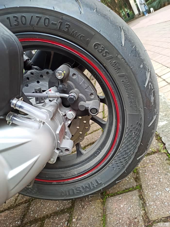

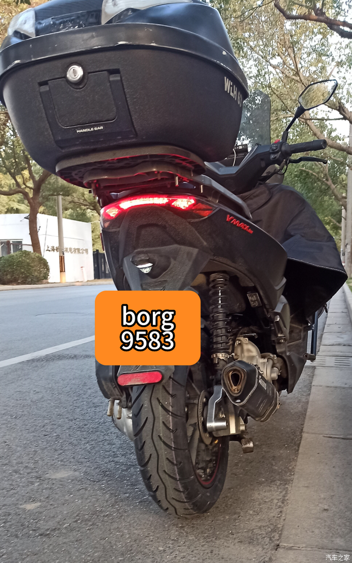

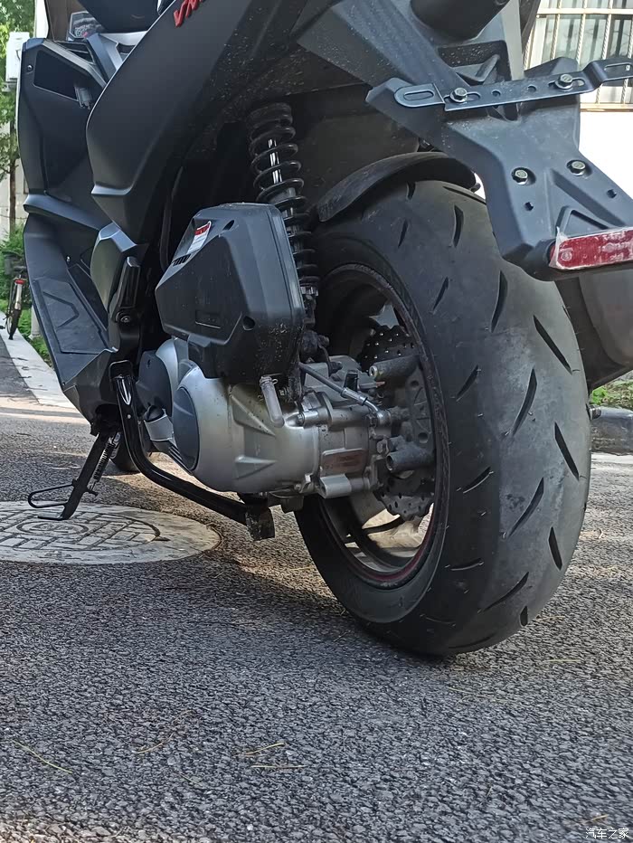

原厂腾森前后对比(后轮胎)
下面是新车刚提回来,2021年5月,崭新的腾森半热熔,这个角度还挺好看的。

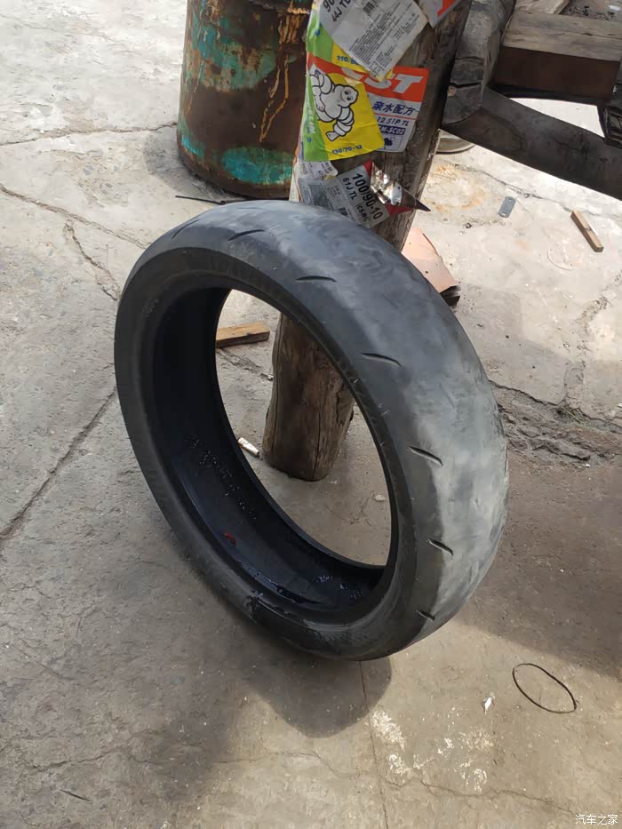

这是2022年1月,大概一万六七千公里吧,我有点儿忘了。七八个月的时间就这样了。胎本身没问题,只是不适合我。之前我也说过,我喜欢耐磨,抗扎的。不压弯,不激烈驾驶。都是正常行驶。皮实耐用才是我想要的。这里也不是说半热熔不好,只是我不喜欢。

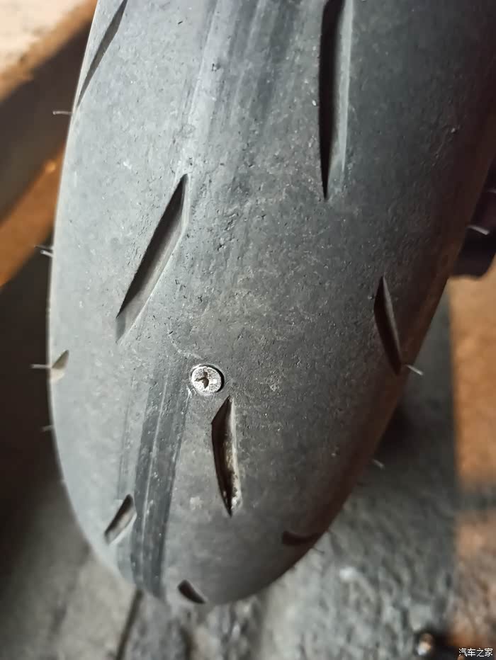

这条胎经历的太多了。。。

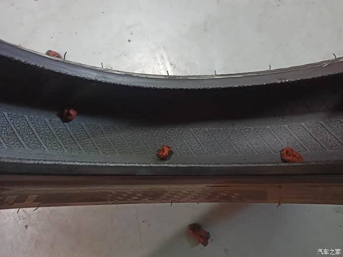

下图说明几件事

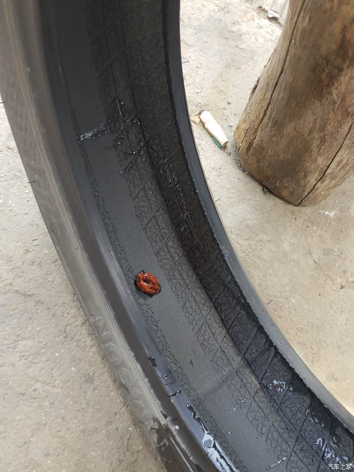

1,经常跑,扎胎是必然的。
2,半热熔确实容易扎
3,辣条是有用的,以前我发补胎的帖子,有网友说辣条不靠谱。但是我自己补的还行。前胎的辣条更是坚持了一万多公里没问题直到换胎。

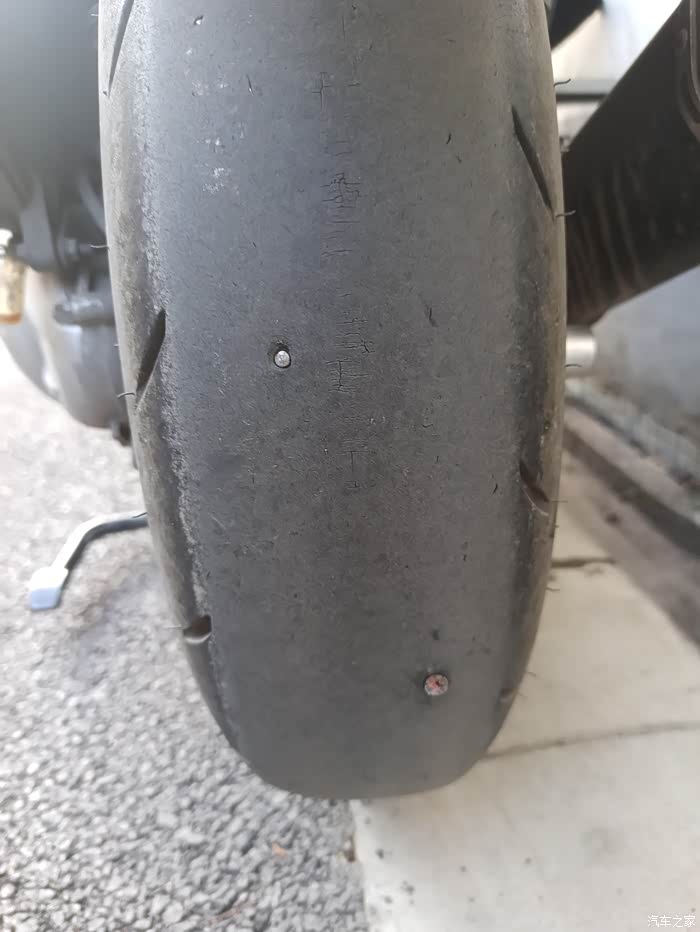

下图说明几件事
1,经常跑,扎胎是必然的。
2,半热熔确实容易扎

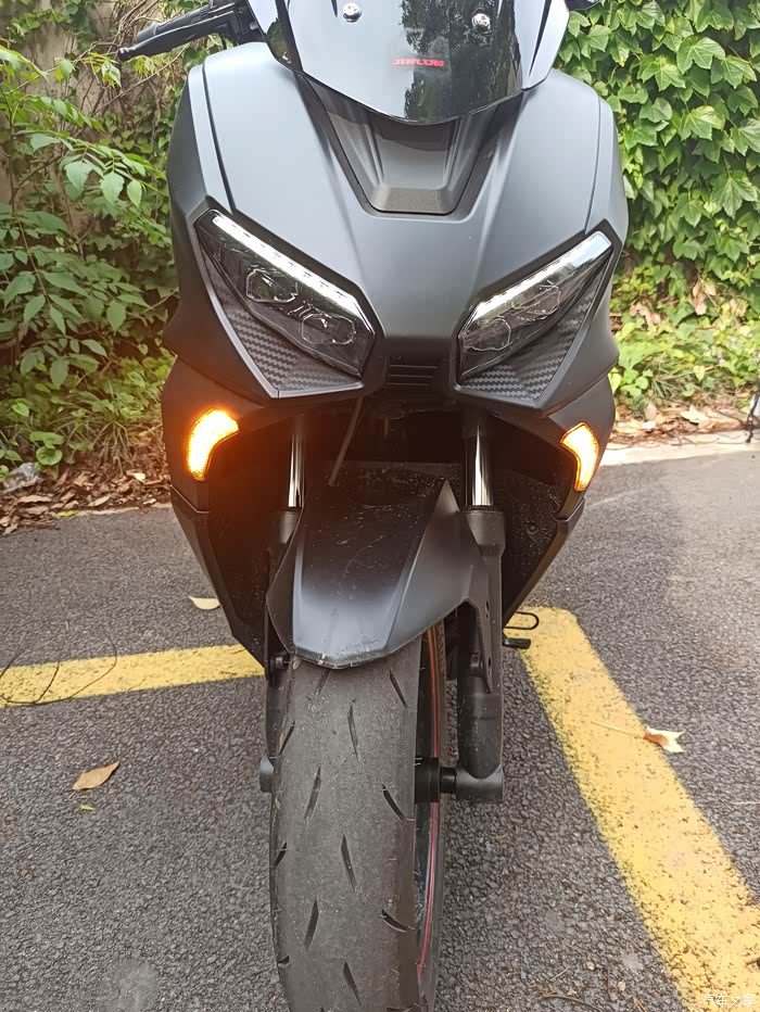

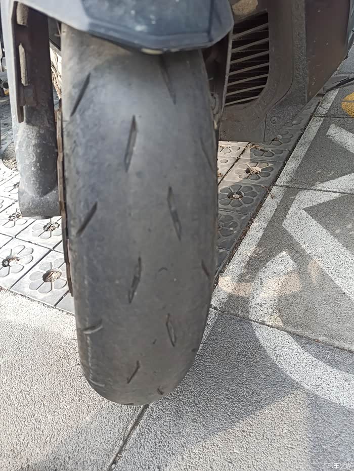

原厂腾森前后对比(前轮胎)
这是刚买的时候
这是一万六七千公里的样子
这是2.7万公里,最后送走它的样子。胎纹磨平了,轮胎表面也出现了裂缝。
前胎还好,只扎了一次。这个辣条没记错的话应该是只少坚持了2万公里,我自己补的还是很靠谱的。

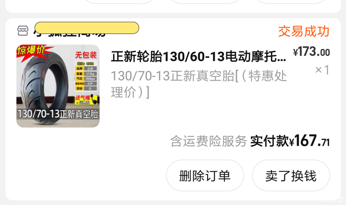

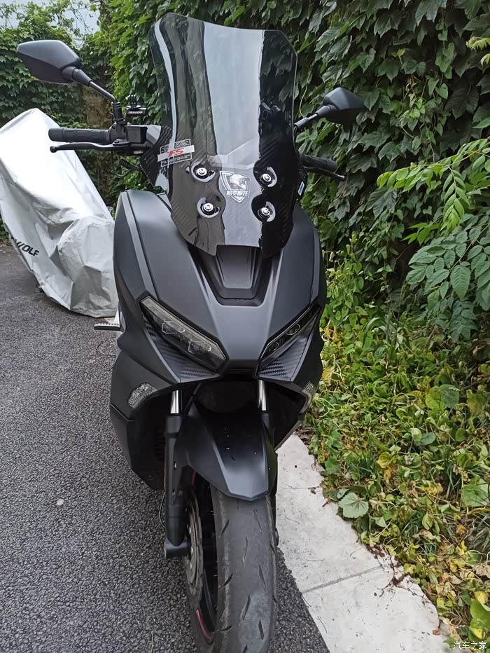

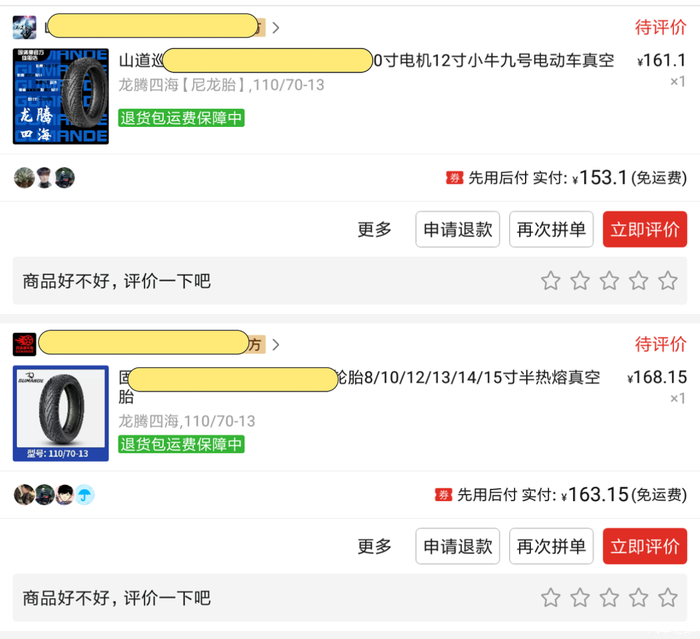

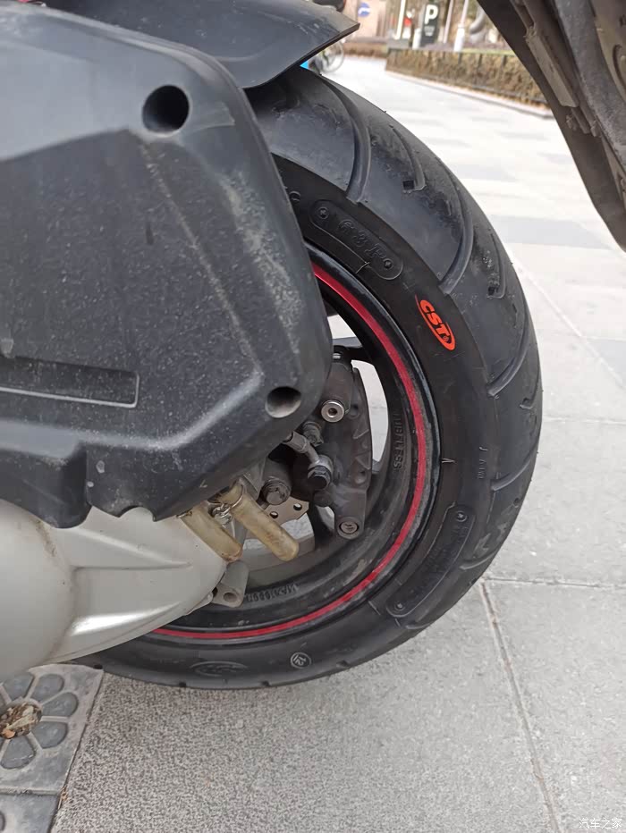

看看我买的最便宜的前后轮胎
前后轮胎 价格都是一百六七十块,至于前胎为啥买了两次。。。都是眼泪啊。第一条胎去换胎的路上跑丢了,原地下单又买一条。
龙嘉前轮110-70-13后轮130-70-13好像和nmax是一样的

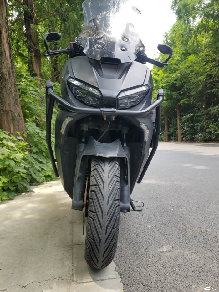

原厂和最廉价胎的对比
前胎
后胎

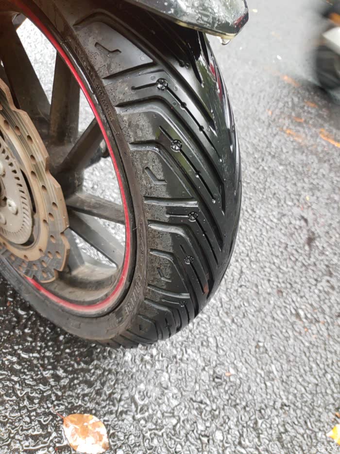

今天下雨还专门试了试前轮。
感受总结
总结一句话,没觉得比原厂差。。。便宜是真便宜。后轮换到现在已经1万公里以上,胎纹几乎没磨损。。。从2022年1月到现在一次没扎过。相比之前9个月扎3次,一个季度一次来比绝对是满足我了。
当然也要结合个人的需求。对于我的使用场景来说,是OK的。我大部分市区行驶,偶尔长途,什么路都跑,全天候,各种天气。日常最多使用的速度是40-60.长途90-100,但也不绝对,什么速度都跑。很少急刹车,ABS没捏出几次。不压弯。
还有朋友问是否有跳胎现象,同心圆是否有问题。目前还没有。上海很多路都比较差,好路的话没感觉,破路各种颠。
另外前轮换完以后,转向更加灵活,不知道什么原因,以前可以撒把骑,现在不太敢,车头容易跑,有点贼。应该是和轮胎有关系,换完前后对比明显。前胎是刚换的,还没到一箱油,后边再看看吧。
