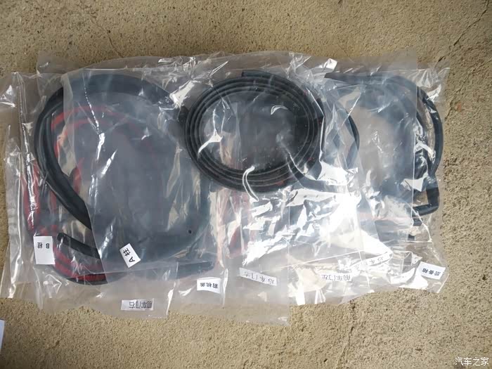

购买的汽车专用密封条
里面包含五门一盖及A、B柱的密封条安装,即将安装在小宝身上

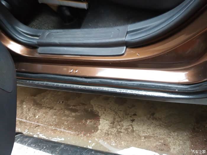

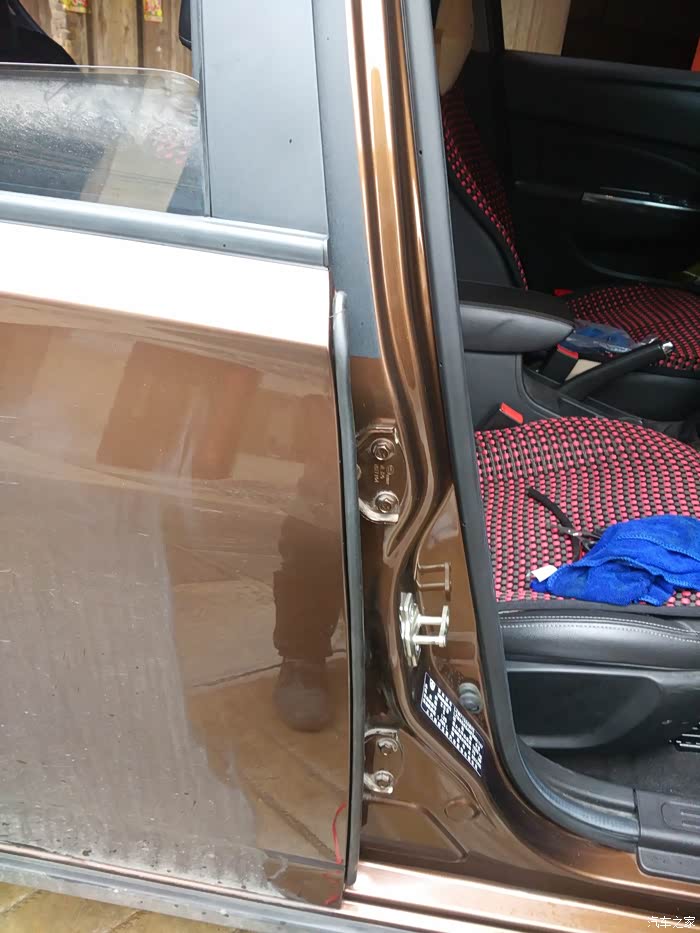

来看看,经过下雨行驶后,这些地方都是很脏,都有泥水存在

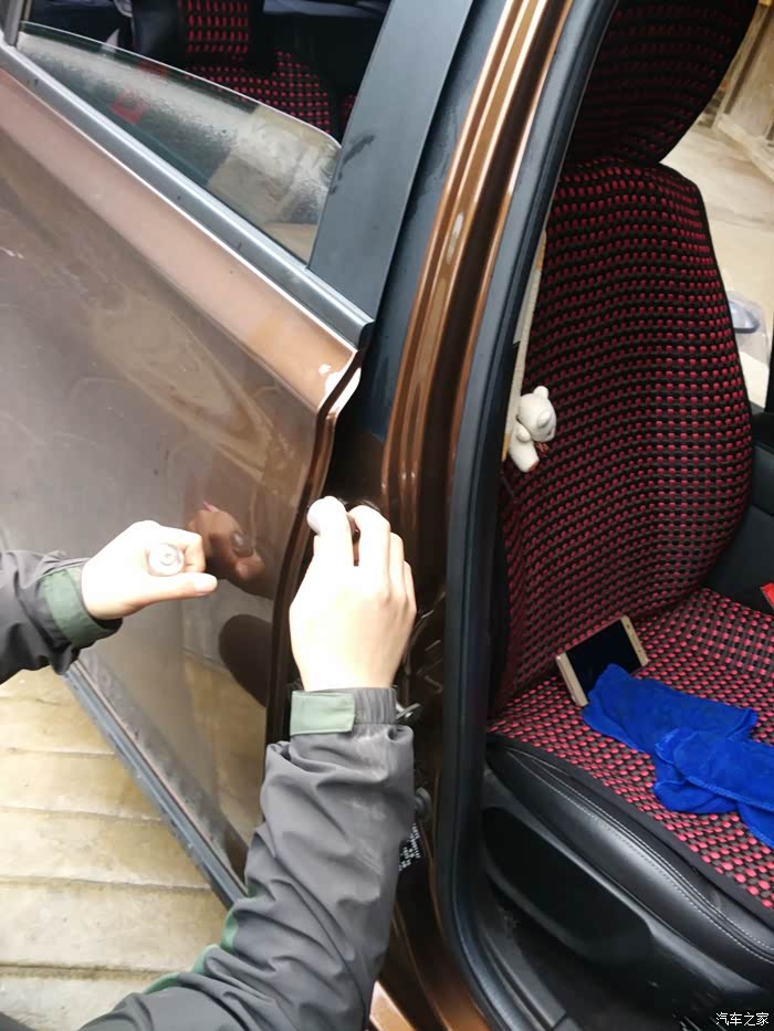

在加装密封条之前,就是要把这些脏东西全部清理干净,这样胶条才能稳稳地粘在上面,由于抹布是带水分的,要等水分干净后才能上胶条

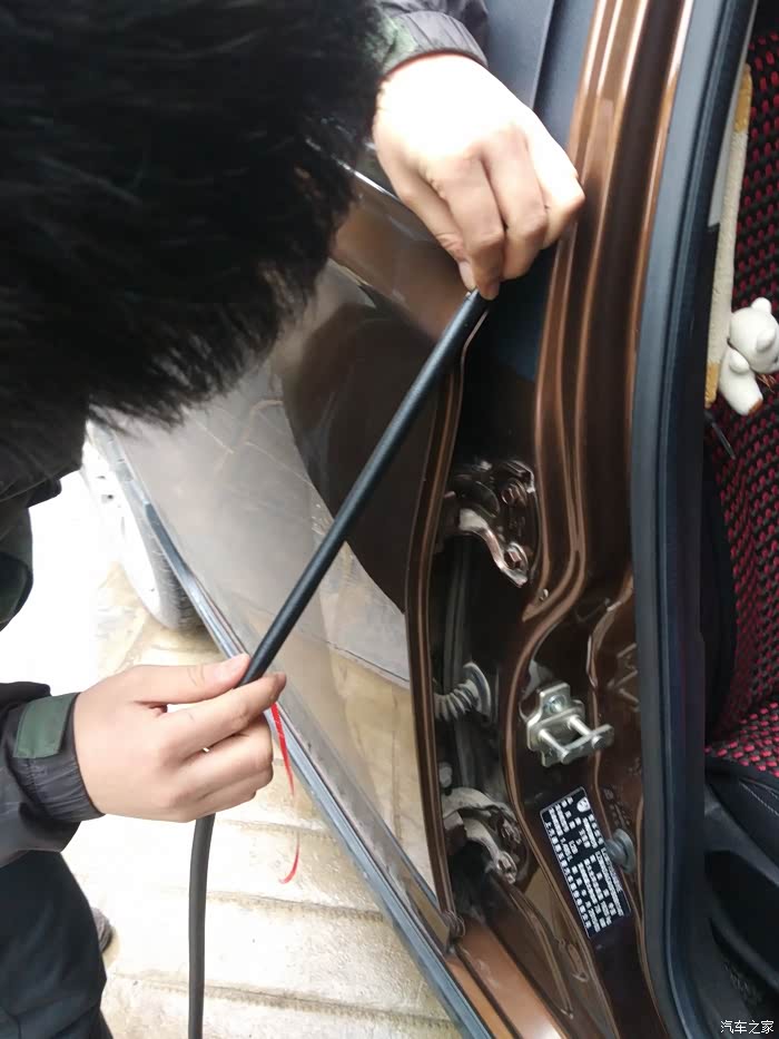

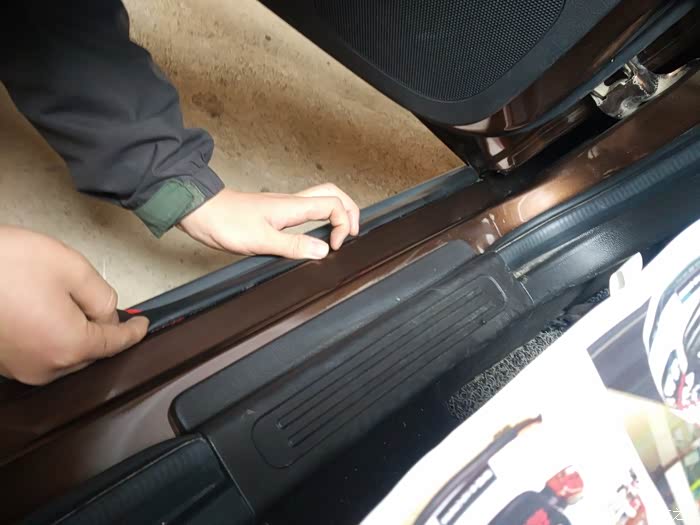

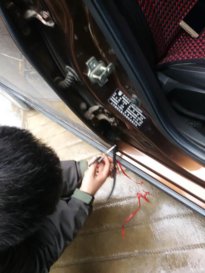

水分干净后,在粘密封胶条的时候,要把3M胶的助粘剂均匀的涂抹在被粘的位置,这样可以使得密封胶条能够牢牢的粘住

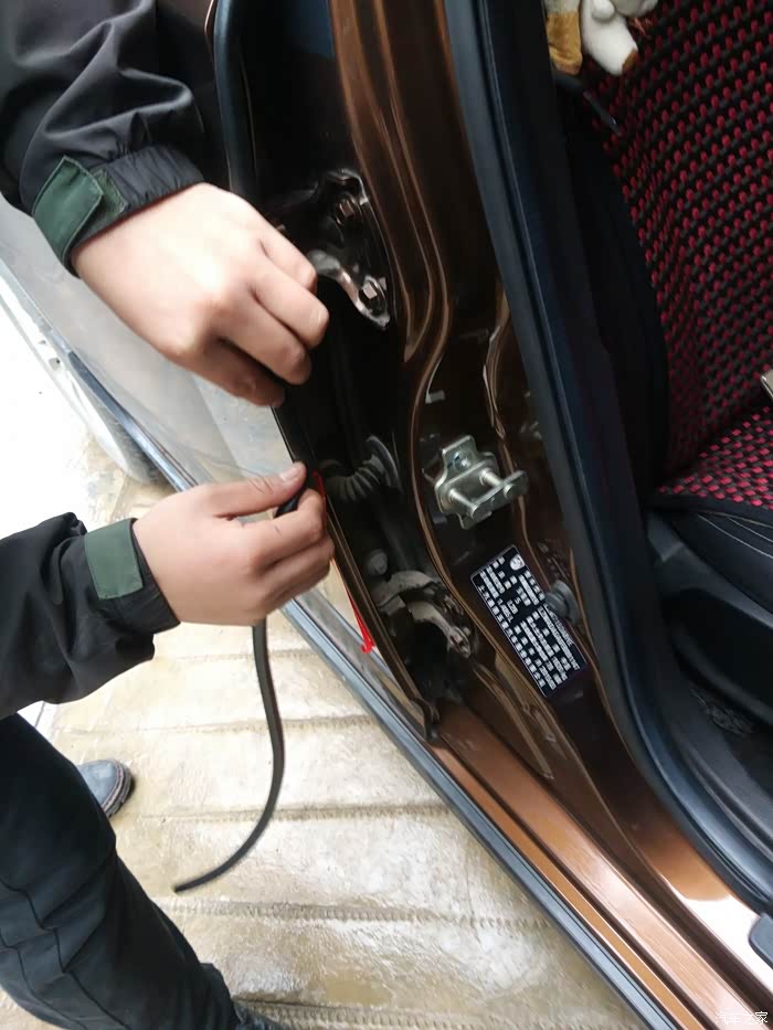

扯开3M胶,重头到脚按顺序平稳粘好
3M胶需要边贴边撕,不然胶条粘在上面很难撕下来
最后把多余的胶条,对齐底部,用剪刀剪掉
就这样,B柱密封条安装完毕,O(∩_∩)O哈哈~,做工还好吧

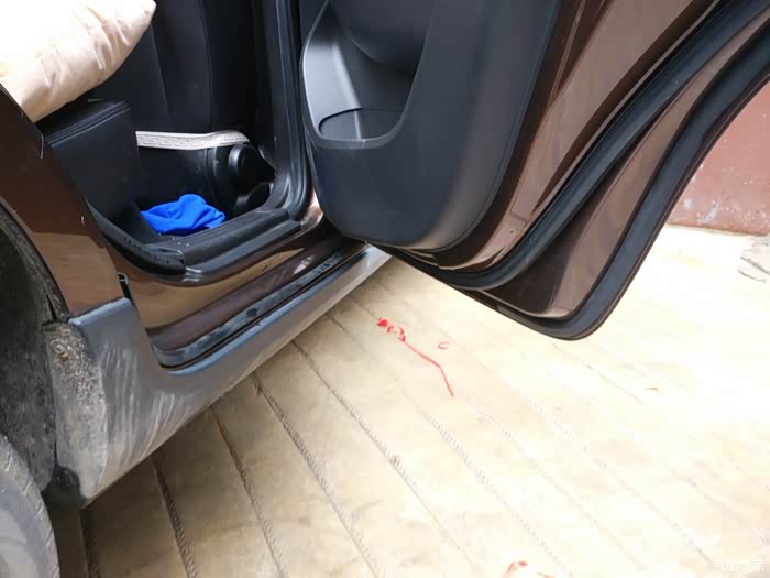

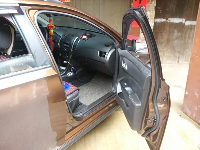

接下来就是B柱到C柱车厢的安装,这个可是关键,不然后排座椅到处都是灰尘,我的已经中招了

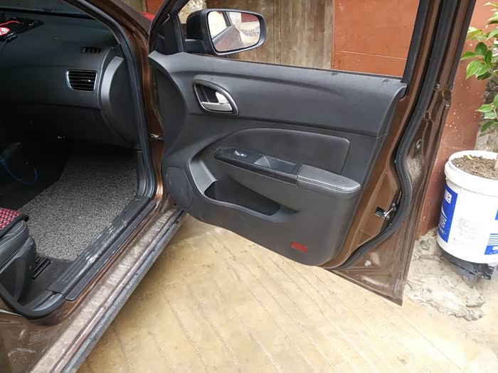

这个是一个车门全部完工好的,O(∩_∩)O哈哈~,一个车门用时半个小时,着力呀

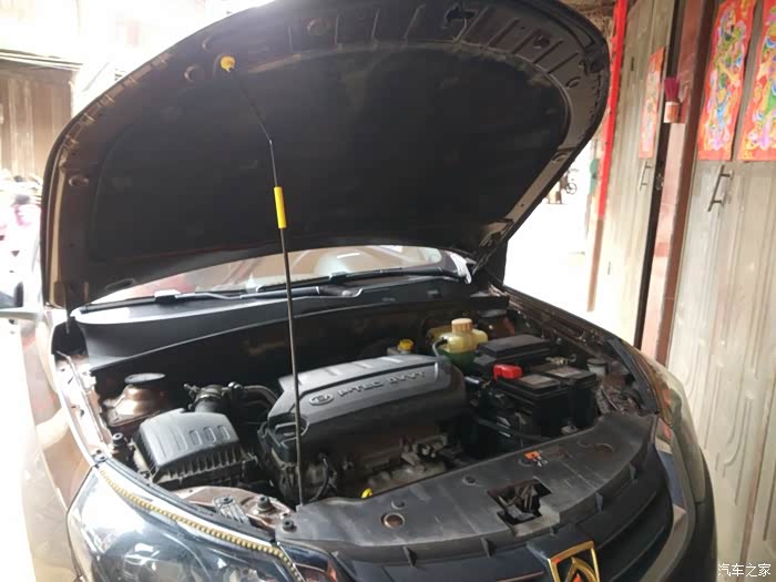

发动机舱安装

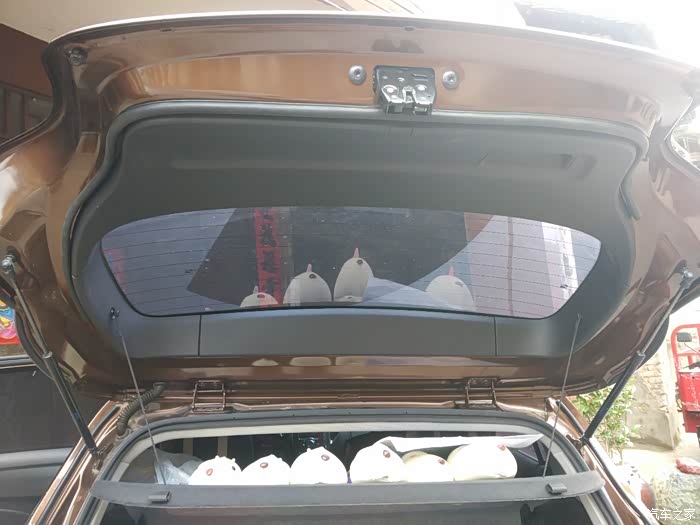

尾门

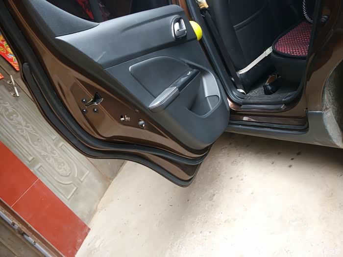

侧门,这些都是自己安装好的,自我感觉良好,接下来,就是要测试啦
经过百公里雨水天行驶,不断的碾压泥水,最后测试发现,泥水无法进入到车内部,全部被阻挡在外部,效果杠杠的
这个是测试后的,效果杠杠,全部阻断在外面,虽然不能隔绝噪音,但在也不怕灰尘和泥水啦,O(∩_∩)O哈哈~
