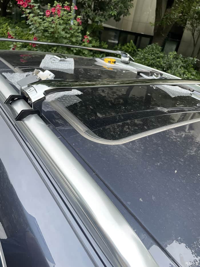

首先第一步,得从网上找合适的横杆,强度要足够。
这款横杆收到货后,先做测试,单根站一个人毫无压力,说明强度够了。确认收货,开干。

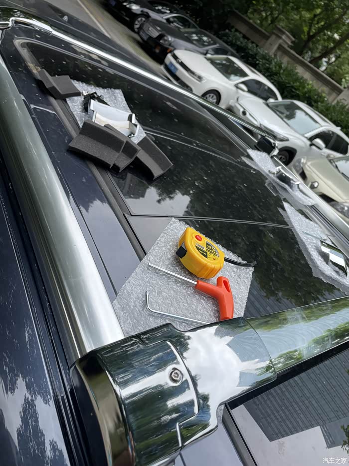

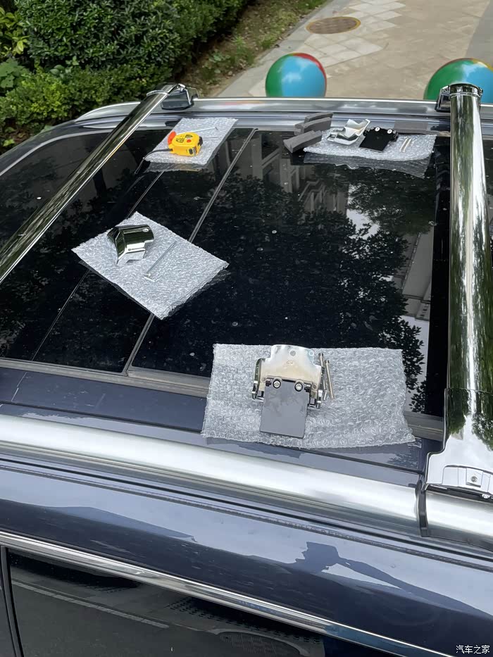

先架上测量一下距离,再测量一下两根是否平行。
这个盖子上是防盗螺丝,实际上起防盗作用,因为只有盖子打开后,才能看见横杆紧固螺栓。

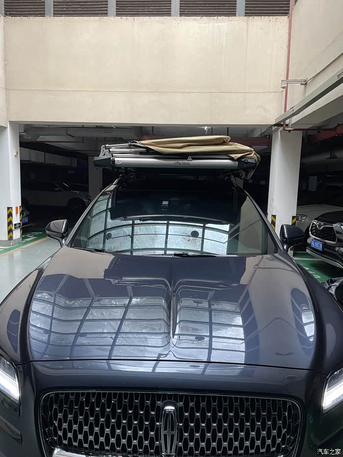

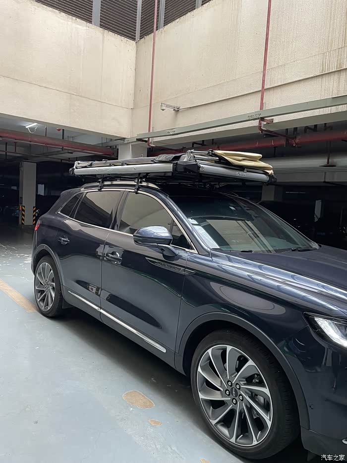

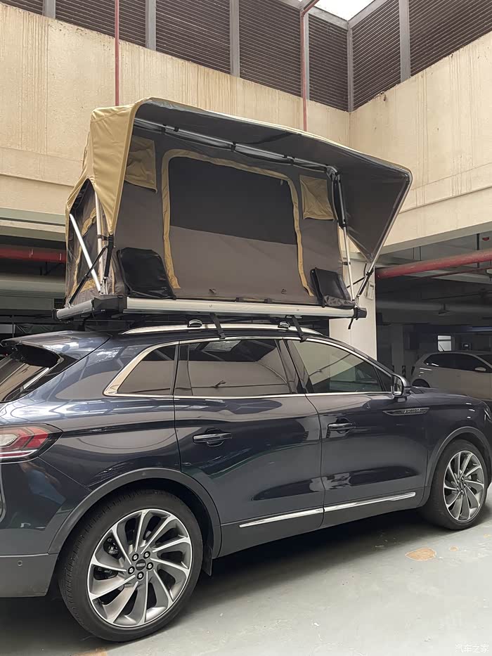

外面太热了,挪到地下车库继续干,横杆装好后,安装帐篷就简单了,直接架上去,帐篷底面是金属框架,用4个U型扣子,8个螺栓螺母连接在横杆上就完成了,非常简单。

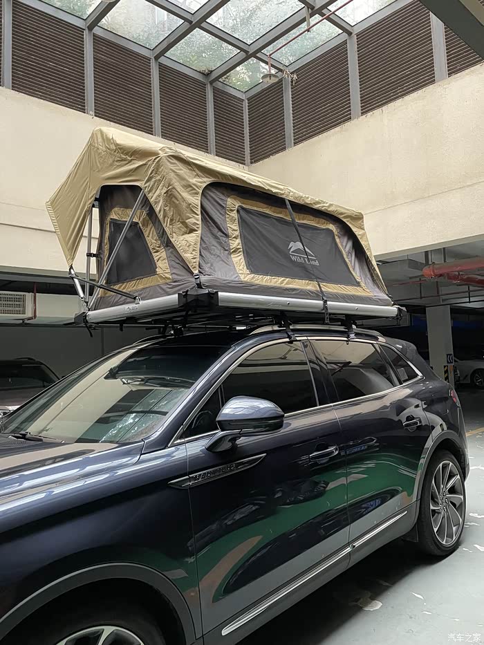

装好后就这个样子
一键式开启,帐篷里面是一层海绵垫子,正面是门,其他三个面都带窗户,门和窗户都是双层的,一层纱网、一层隔热布,360度海景房,比地面帐篷的好处是,不潮湿、不怕蛇呀什么的。

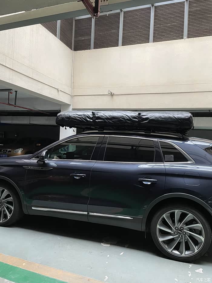

一键收起,外面套一层防护罩,防雨防晒耐老化,不嫌招摇的话,平时就放车上也不影响,想卸下来也很简单,松开8个螺栓4个U型扣子,帐篷整体直接抬下来了,不要10分钟。
