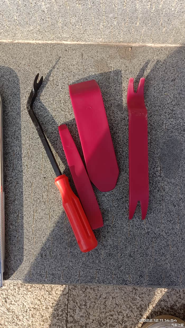

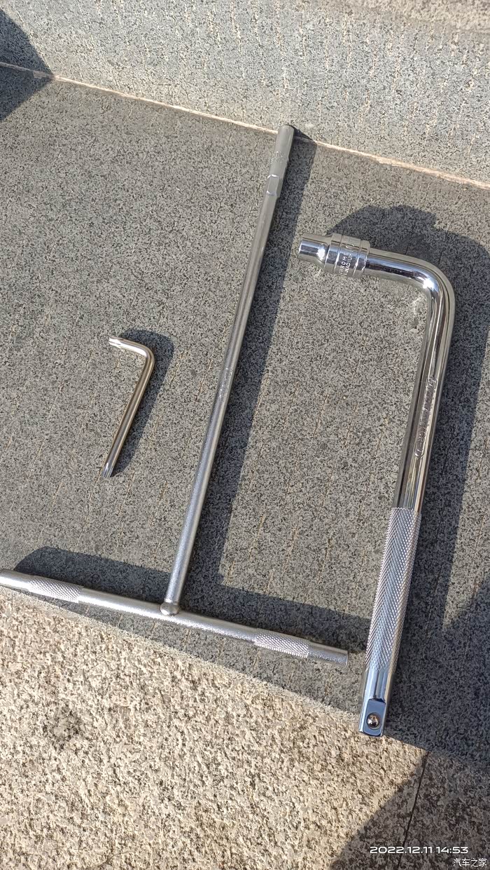

准备工作很简单,准备好新的左前门锁块,撬棒,以及7mmT型套筒扳手,10mm套筒扳手,还有拆门锁块的内花型扳手
(买锁送的)
(买锁送的)

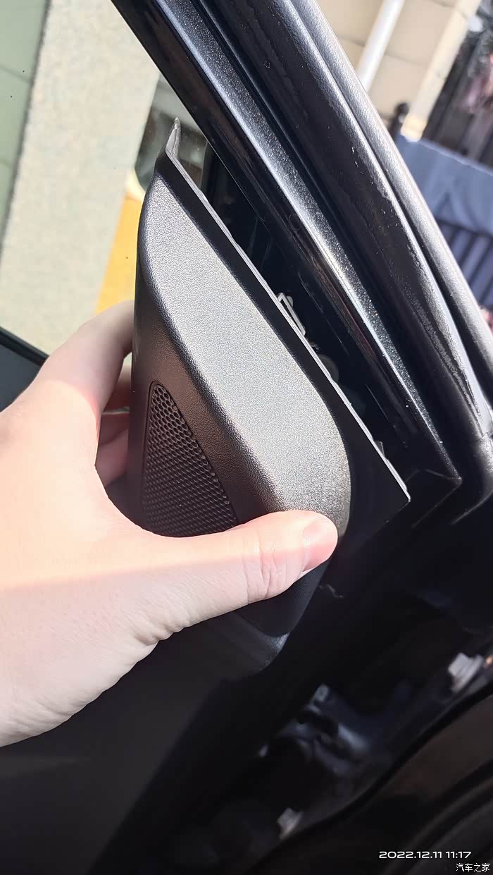

把玻璃窗关上,先拆门上小喇叭,直接用撬棒,里面两个塑料卡子固定的

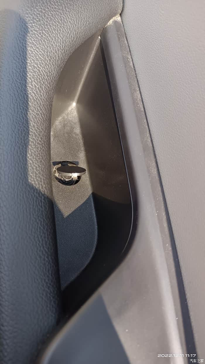

把手这里有个盖板,找个小的平口螺丝刀撬开,里面是六角螺栓,使用7mmT型套筒拆下

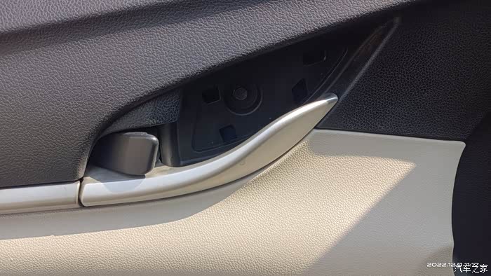

门板拉手这里也有螺栓,7mmT型套筒拆下

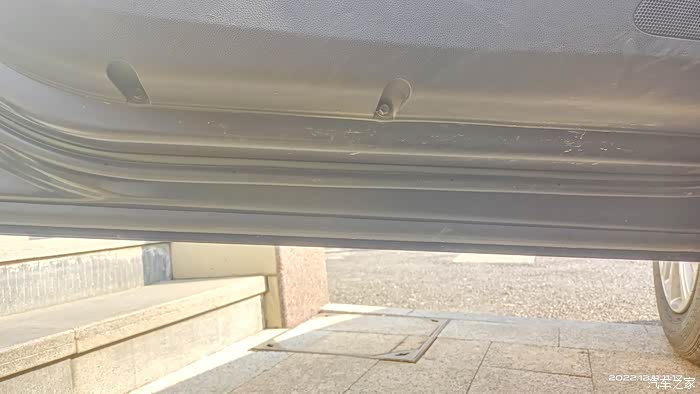

门板下方两颗螺栓,7mmT型套筒拆下

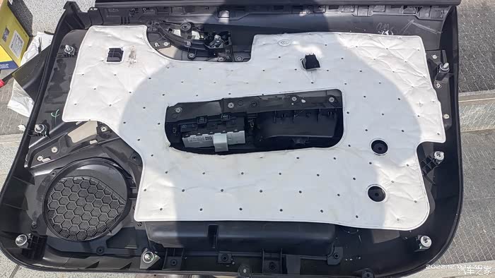

没拆下之前的门板忘记拍照了,4颗螺栓拆完后,用塑料撬棒在门板右下方音响位置开始动手,先把门板下方的塑料扣件全部撬开,然后是门板的两边,前部撬松后提起门内饰板(最上沿是挂在门上的,一定要提起来),先不要急着拿走,里面还有两个门锁拉线,一个门窗控制器插头,一个后备箱控制按钮插头

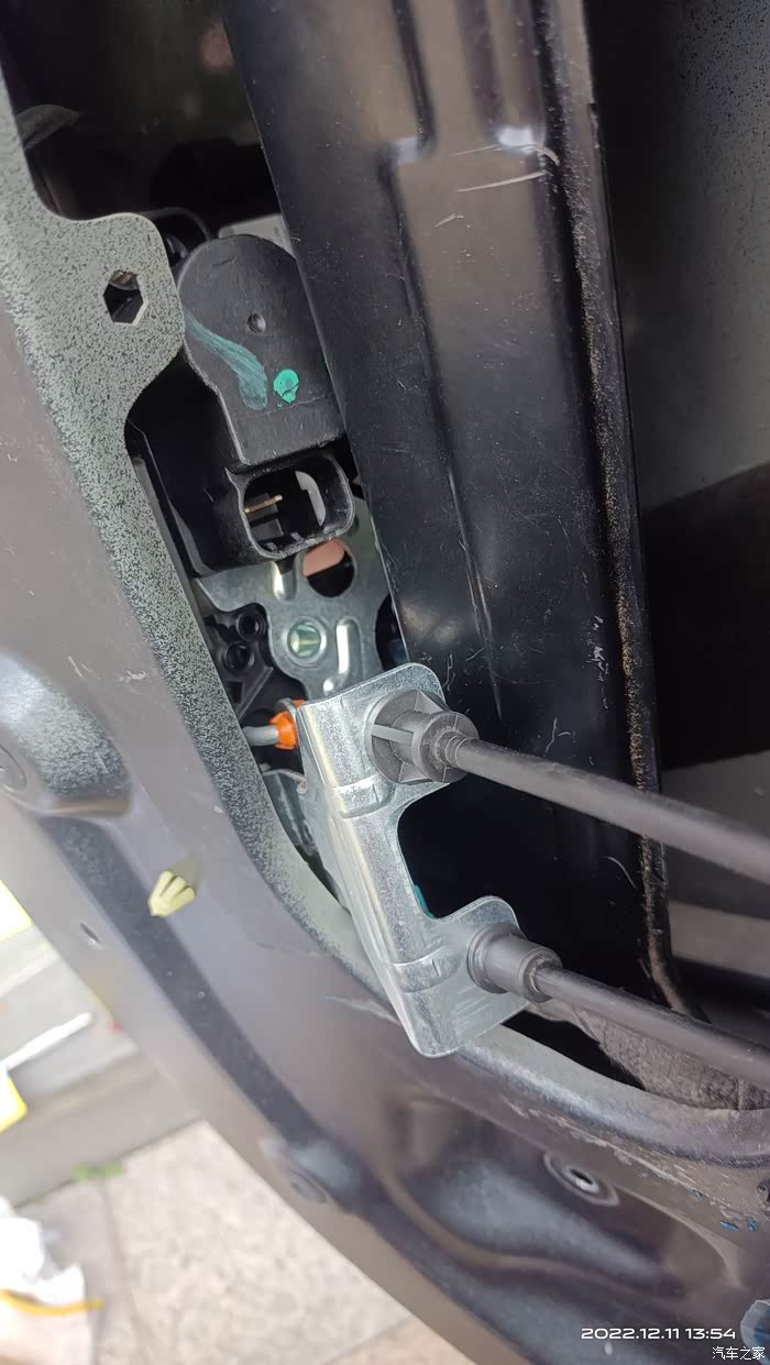

门锁拉线,拆之前都要拍照,防止弄错(其实有防错设计)

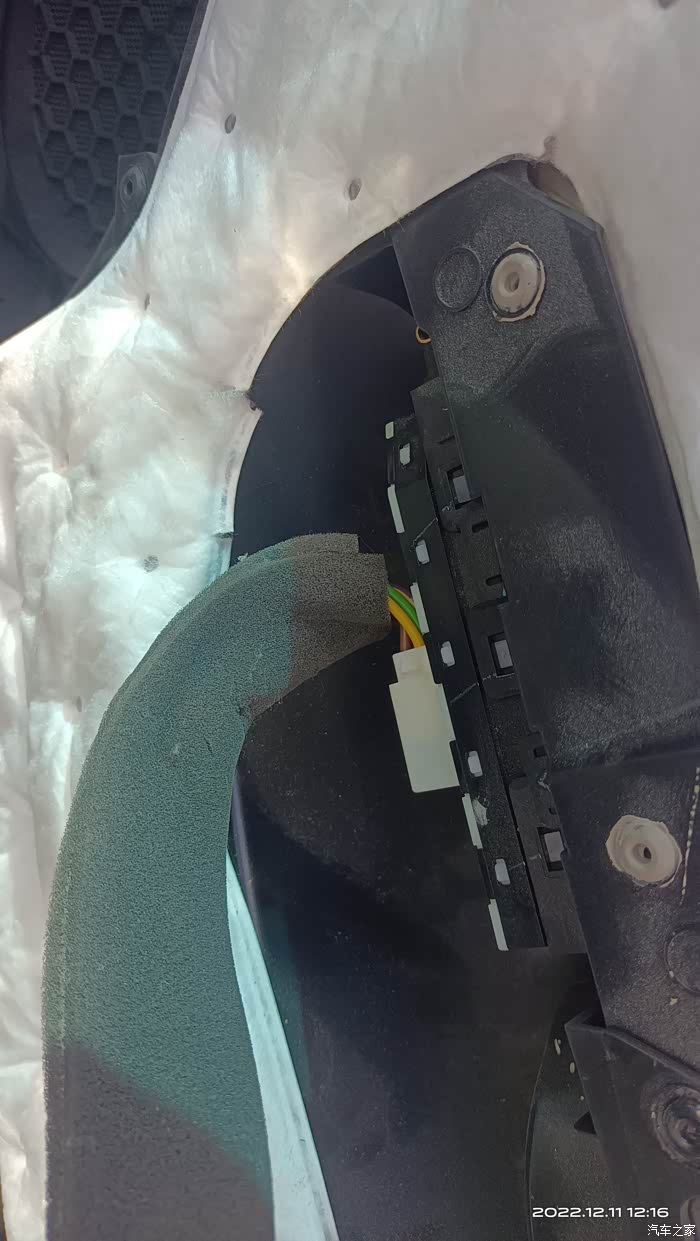

门窗控制线
拆下的门内饰板放在边上

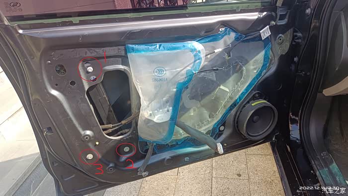

把最后摸索出来的经验说说:
第一步:先把1号螺栓拧很松,不掉下来就好
第二步:拆掉2号螺栓(这样可以把这个金属的支架往里面顶)
第三部:拆掉3号螺栓,这个螺栓是固定玻璃窗橡胶导轨的,橡胶导轨外面是个U型金属件,橡胶就简单卡在里面,金属件最好抽出来放外面。
三颗螺栓都使用10mm套筒扳手,不拆这儿影响后续拆门锁

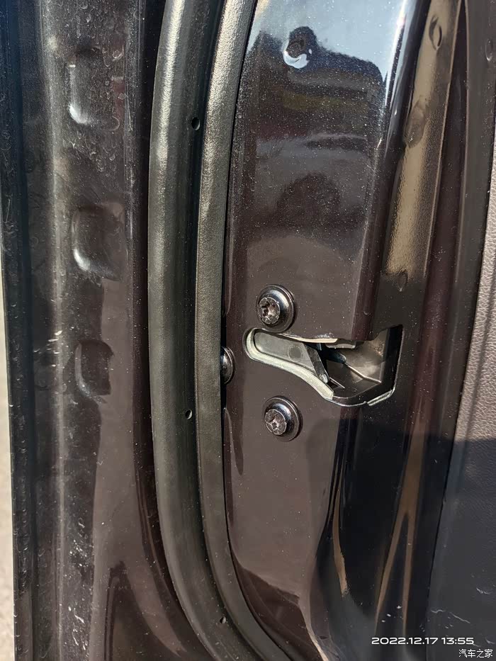

拆掉这三颗门锁块的固定螺栓(这张照片是现拍的,之前忘了)

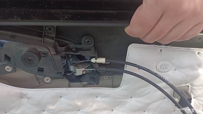

一个人操作,很多图片没拍,总结下:
参考新的门锁结构,一定要参考新的门锁结构再下手!
1.先把门把手与门锁的两个金属拉杆断开连接;
2.把控制线束的固定扣从门板上松开,尽量把门锁扯出来(拆3颗螺栓的意义在这里)
3.有3个控制线束插头,拔下;两个拉线锁扣,解开。
小心的把门锁块从拆松的金属件背后拿出来。
这里提醒大家戴上手套操作,冬天手比较的容易划伤
还有就是拿稳了,不要把锁块掉下去,再想拿出来很费功夫(不想再经历一次了)

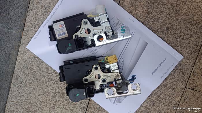

新旧锁块对比
新锁块安装就不赘述了,反向流程操作一遍,注意别少零件,插头别漏。
使用一周,门锁跳动问题解决
