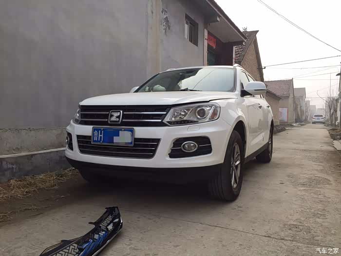

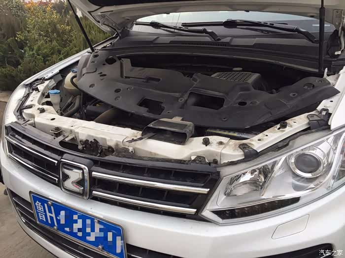

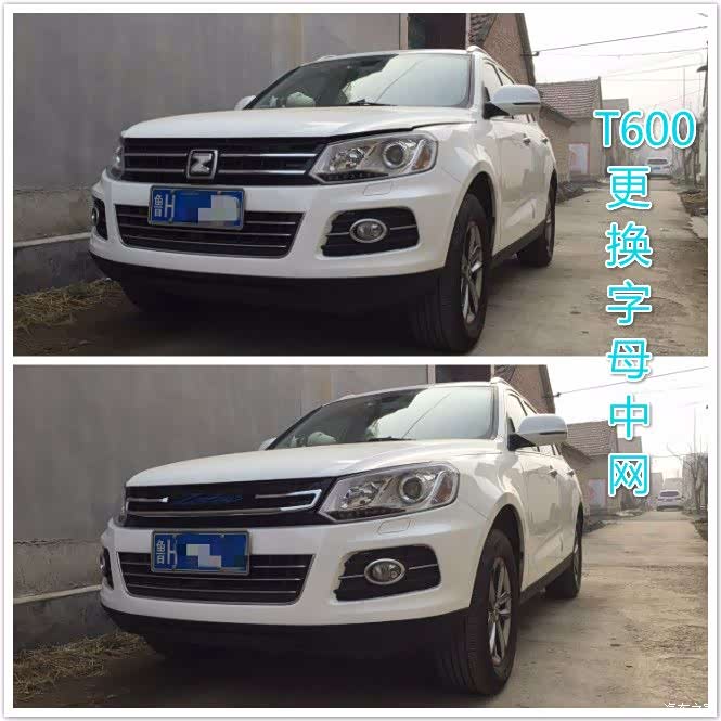

先放对比照,上图是把引擎盖开关打开拍的,所以缝隙大。下图是更换完的效果,蓝色有点暗,还有红色和银色,开一段时间,等天暖和些在考虑更换。

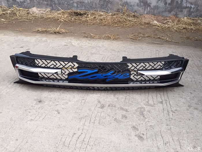

即将换上的是这个,店家给我还发了红色的标,不过是胶粘的,天冷不好换而且也不能确定哪个更好看些,所以就用原来上面带的蓝色了

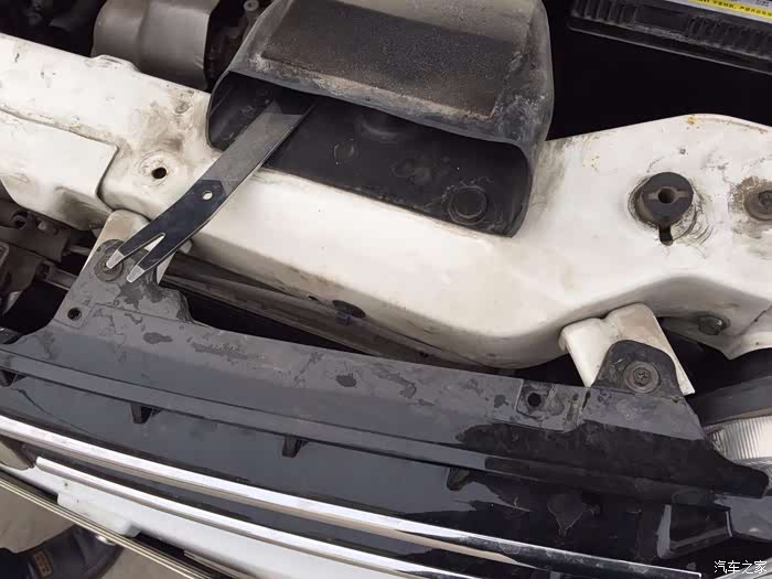

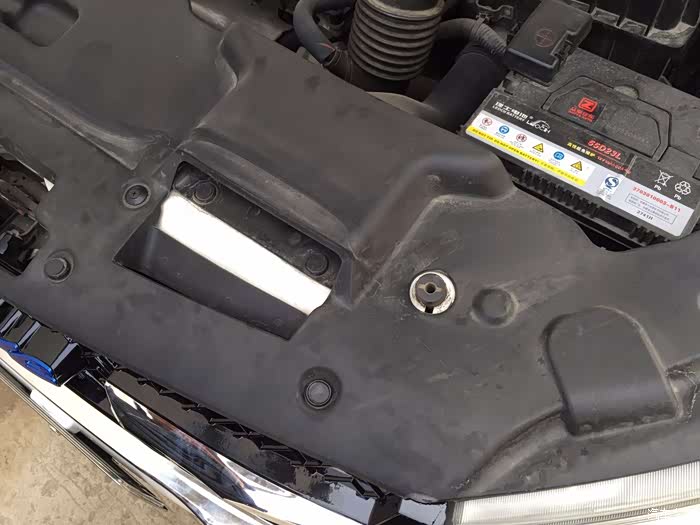

需要拆的是图中这些原型的卡扣,基本是一次性的,一拆家坏了。正前方四个本来应该是螺丝,由于我车在修车厂修过,被他们换成了卡扣,真坑。我在网上看看再买些螺丝和卡扣来换上

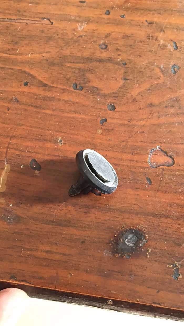

就是这种卡扣,我反正都拆坏了。。
卡扣螺丝都拆完后,黑色盖板就拿下来了,中网暴露在眼前

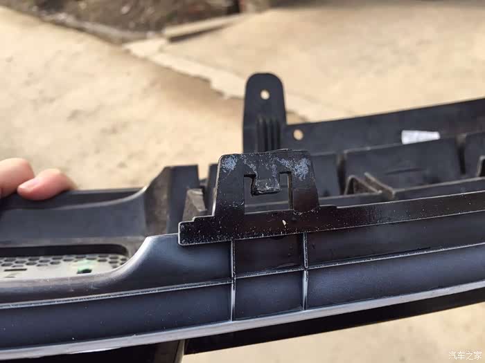

中网是上下两边固定的,上面是四个螺丝,很简单。下面是卡子,弄下来挺麻烦,因为很紧,用螺丝刀翘着拿下来的
下面是这种卡扣,说来很简单,就是紧。大概有七八个

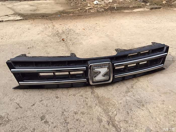

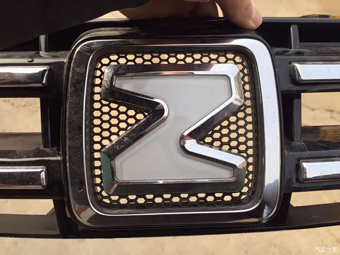

原车中网拿下来了,其实挺好看,珍藏起来,回头还要换回来,因为审车得用这个,不过还早
大Z,不是最老的实心的

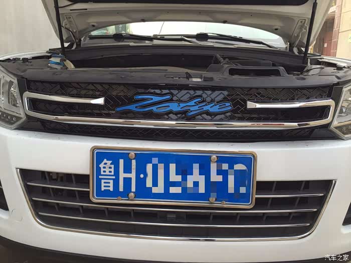

安装就比较简单了,对准安上,上螺丝,摁卡扣。不过要吐槽一下,买的这个网真的质量一般,空位差的挺大,摁着硬上上的,缝隙还大,总之肯定不如原车的质量好。不过图的就是个外观了

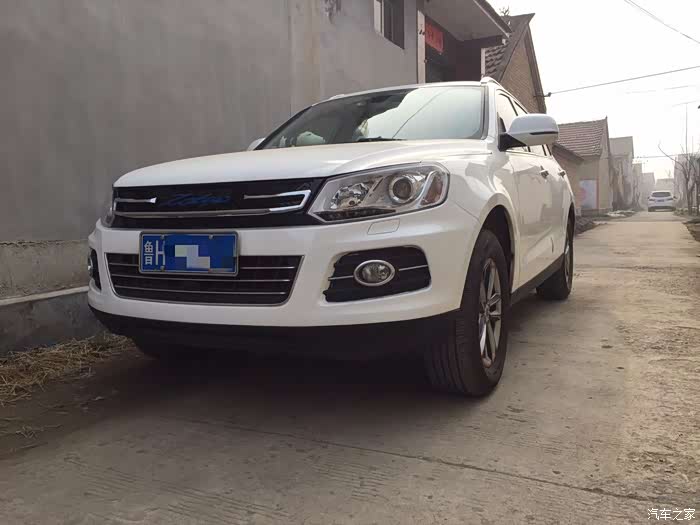

复位 上图,感觉红色或者银色对比度更强些,不过还不错

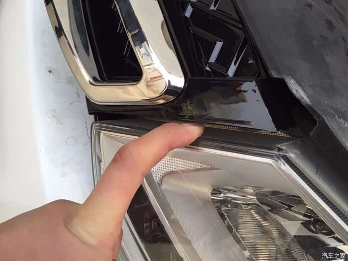

快能塞进去手指头了,不细看挺好,细看瑕疵多些

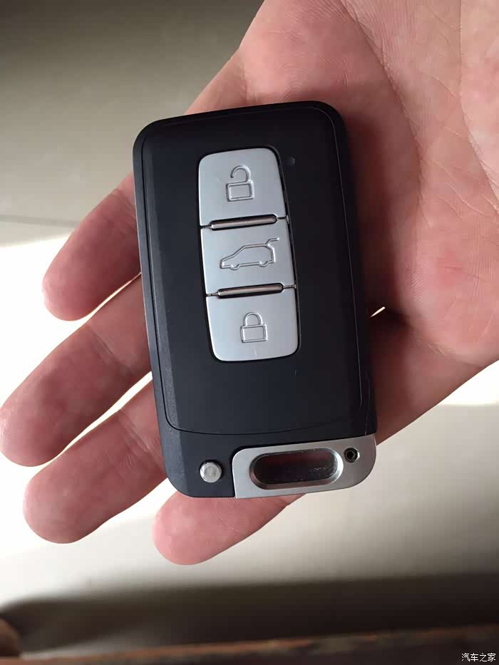

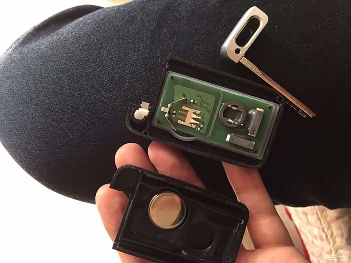

更换完了,再把钥匙电池换一下,就不在详细说来,以前发过帖子,就是撬开,对准
里面没啥东西,虽然很贵

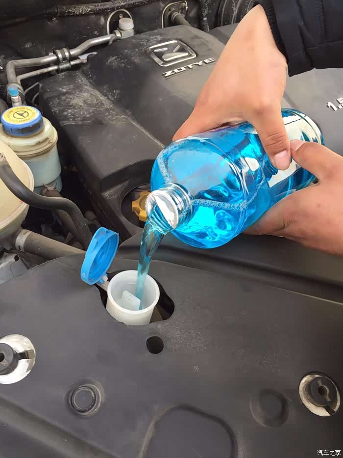

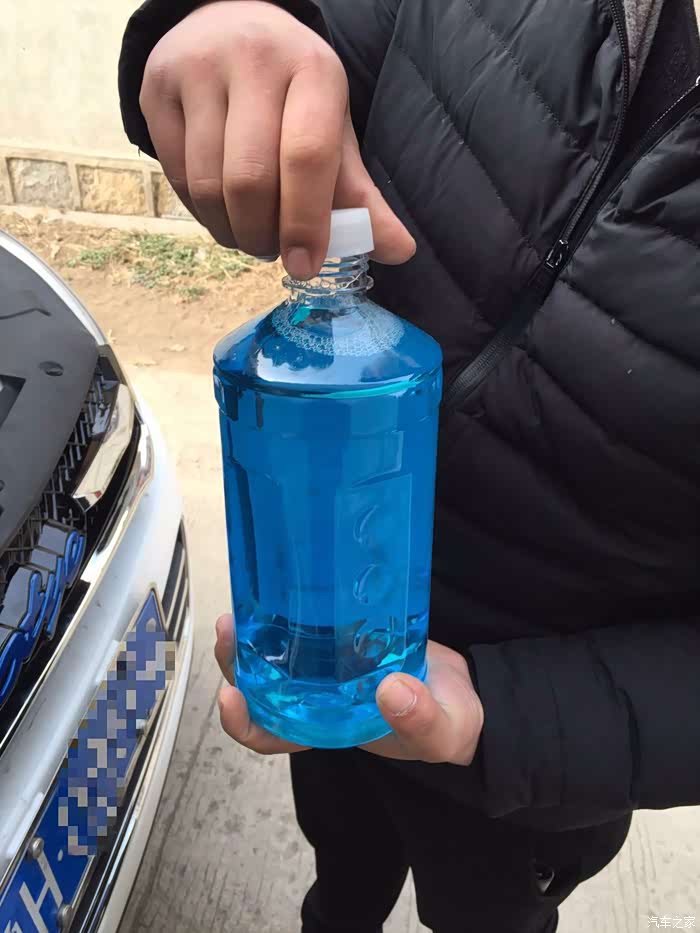

大冬天的,再加上瓶玻璃水,防冻的,灰尘多,早晨玻璃上也有时候有霜,用的比较多
大功告成,谢谢大家审阅,希望大家多多给我评论下,谢谢啦!
