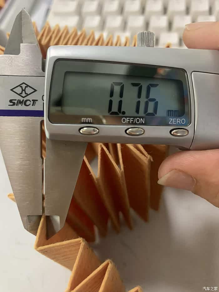

大家好,提前祝大家国庆节快乐,今天拆解的是美孚EP-014这个型号,对应大众系,对应老款EA113等部分型号,对应马勒OC489 曼我记得应该是719/30 索菲玛是S2030R1,这个滤要比EA211滤略长一些,美孚这款滤由曼代工,且有维克斯51393很大的一部分特征,哈哈大家都懂的,没时间看看这个,1:止回阀垫片材质为硅胶 2:滤材厚度约0.75毫米 3:过滤面积约1350平方厘米左右 4:旁通阀开启压力约2.9公斤左右(约2.84BAR)缺点是中心管强度略差做工也粗糙,好了剩下的大家看图~!!!!

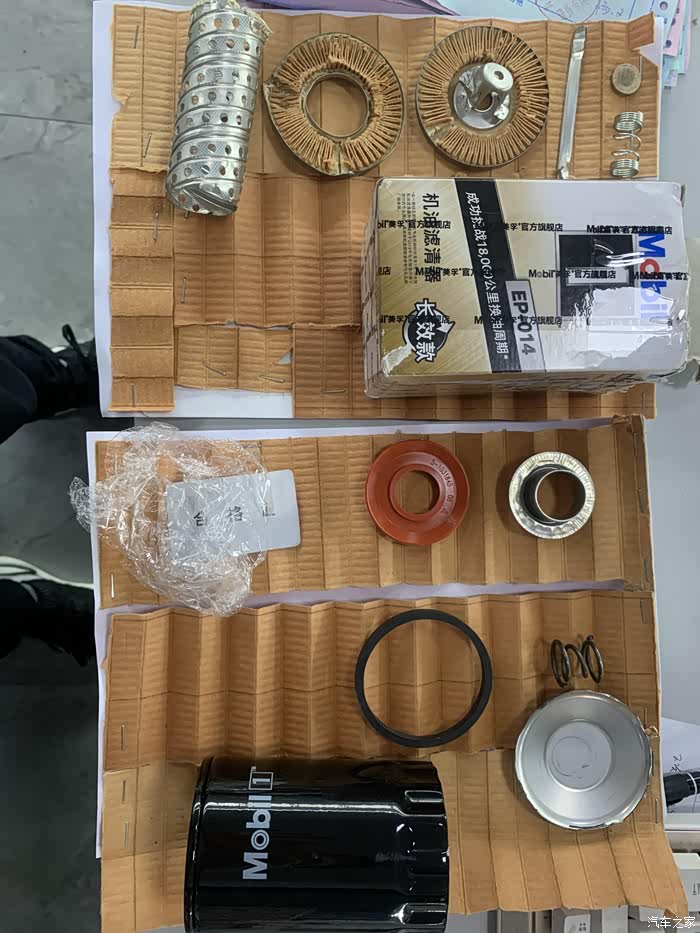

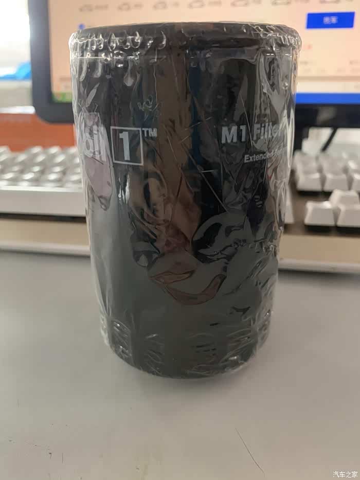

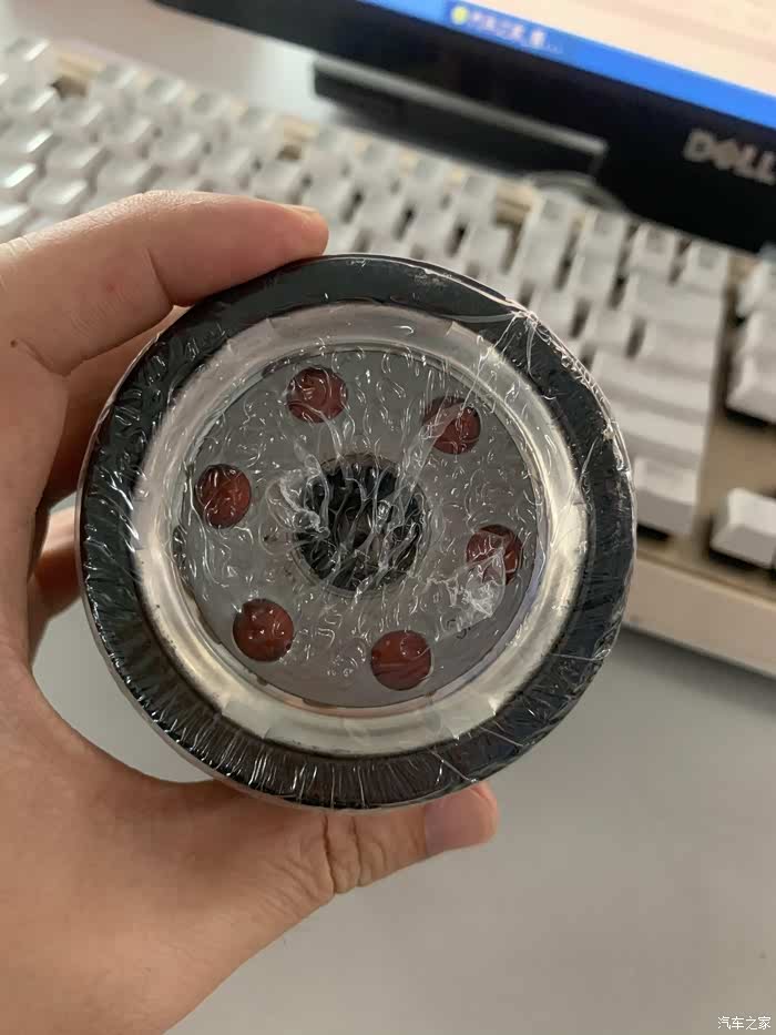

机滤外包装,,哈哈哈外层用美孚胶带封裹 大家应该知道从哪卖出来的了
机滤本体一览,曼代工,
一上手就给人一种感觉 和维克斯51393应该是同一模具吧?

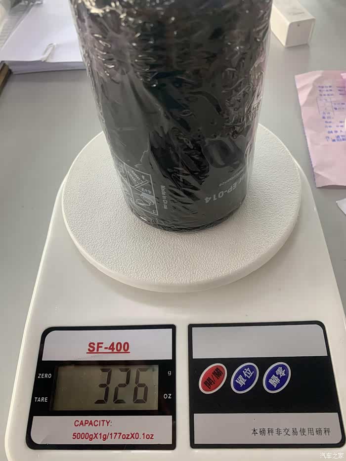

机滤重约326克,算是比较重了,但是单以重量来判断滤的好坏是非常白痴的

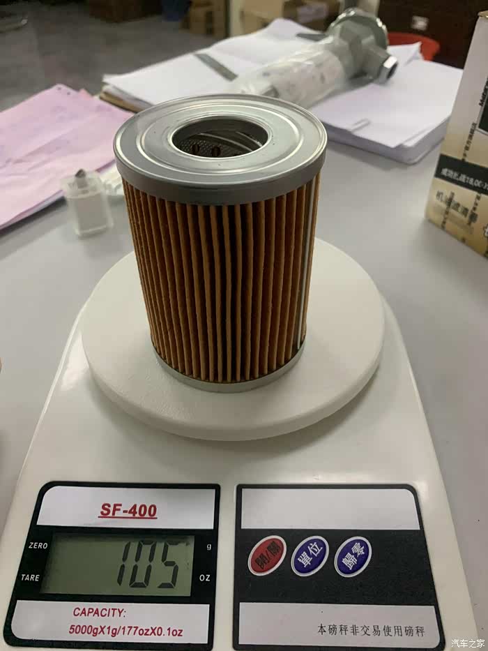

滤芯本体重约105克

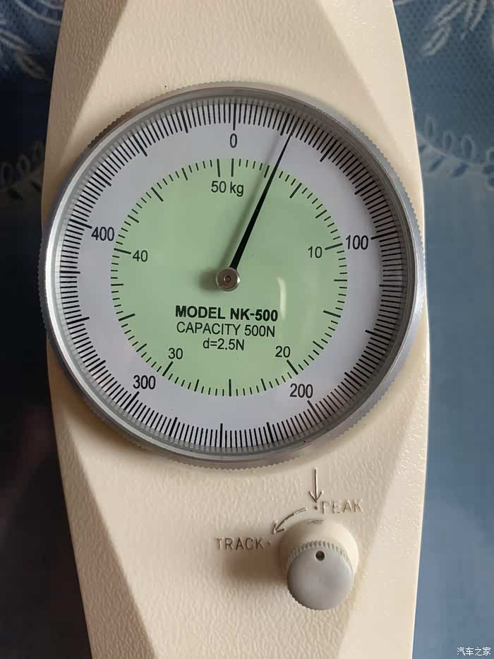

美孚EP-014旁通阀开启压力大约2.9公斤约2.84BAR

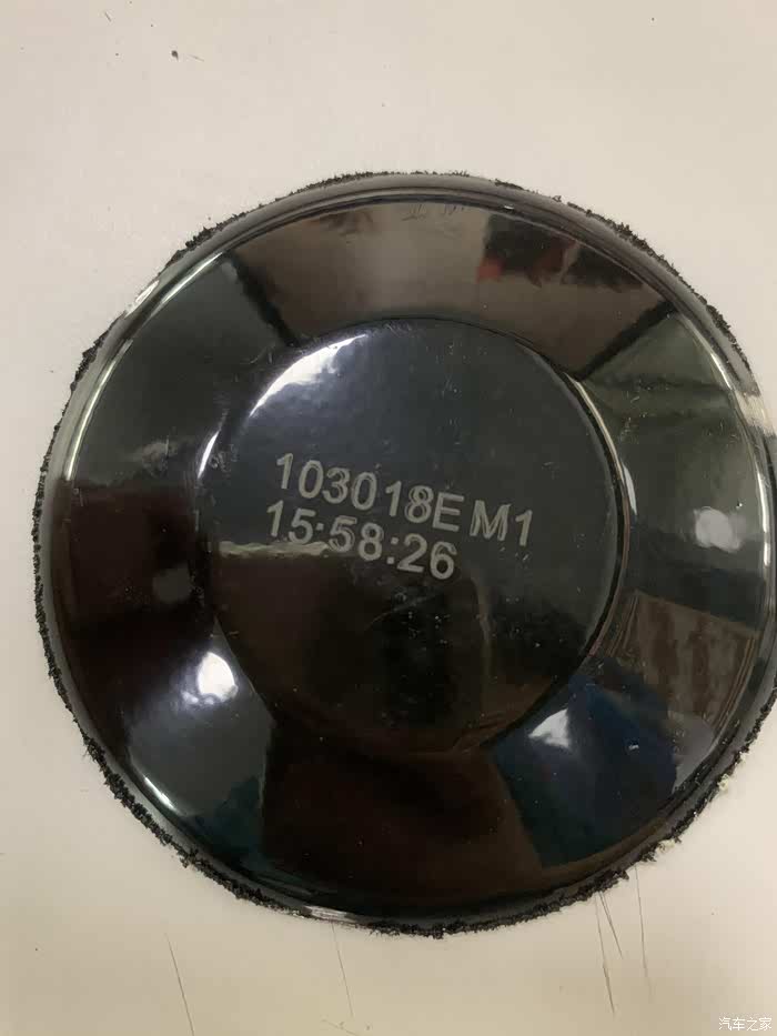

和合格证保持一致18年10月30号

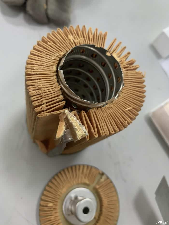

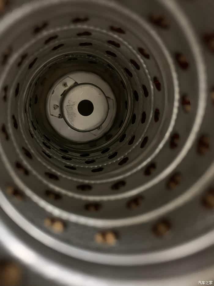

滤芯内侧一览
刨去我切割的铁削,滤芯内部洁净度不错。。。。。
中心管和旁通阀一览

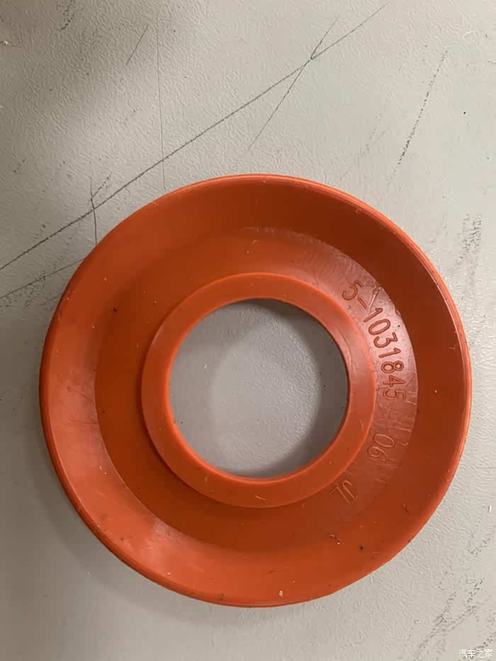

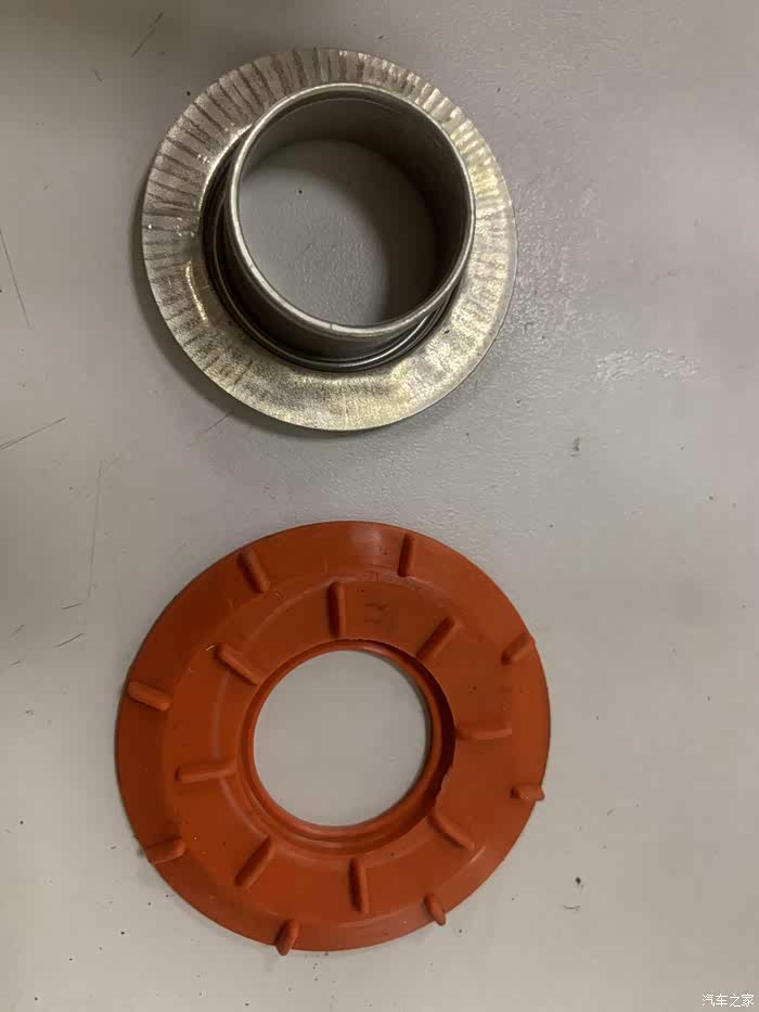

止回阀垫片有铁皮固定和支撑 防止位移,,,现在还有有多少机滤还有铁片支撑的?
止回阀垫片和固定铁片,一看垫片就可以看到维克斯特征。。。。维克斯也是曼控股的。。。。。。。。

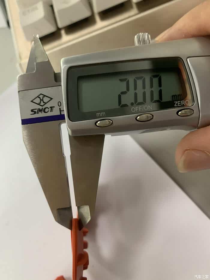

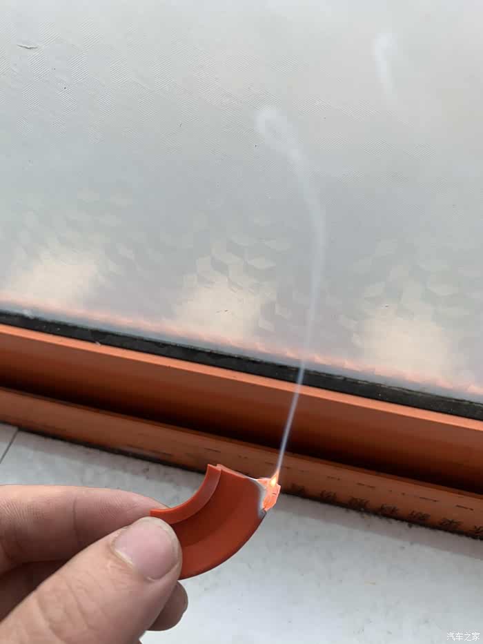

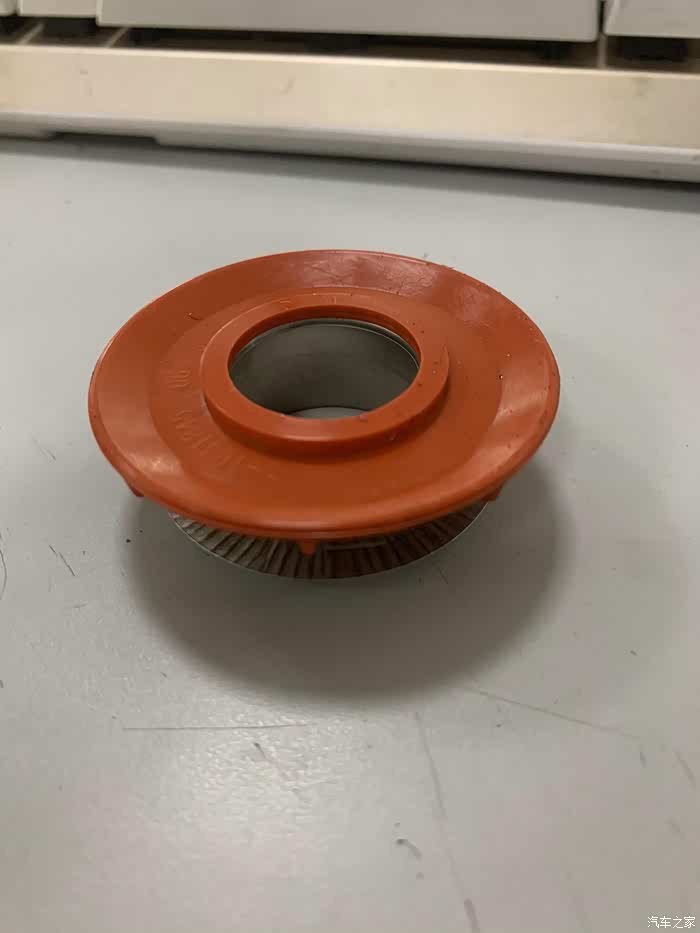

止回阀垫片材质为硅胶
维克斯特征的止回阀垫片用料真的算厚道,柔软适中,厚度也很好

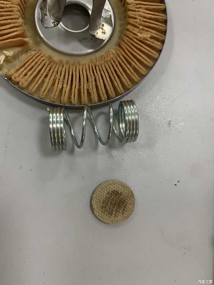

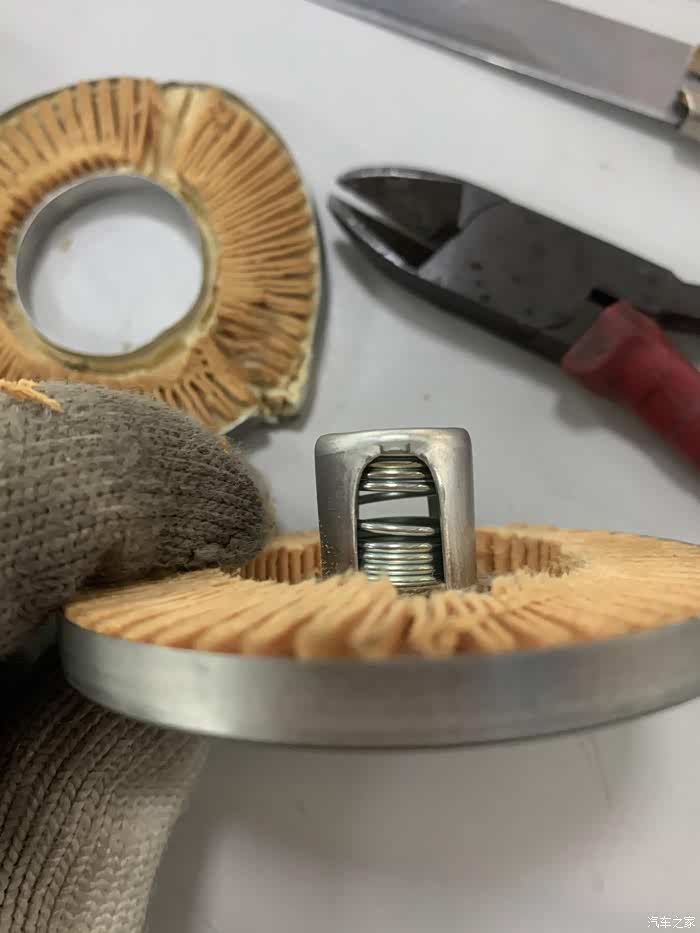

哈哈旁通阀一览 弹簧行程就中间一段

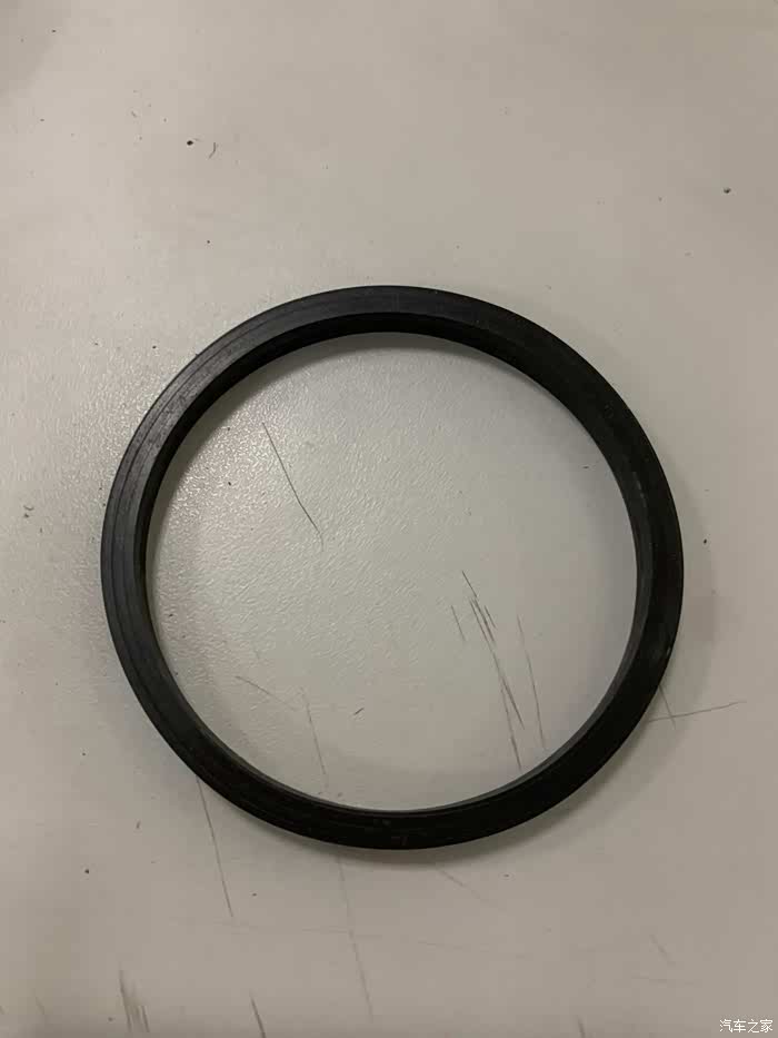

密封圈一览

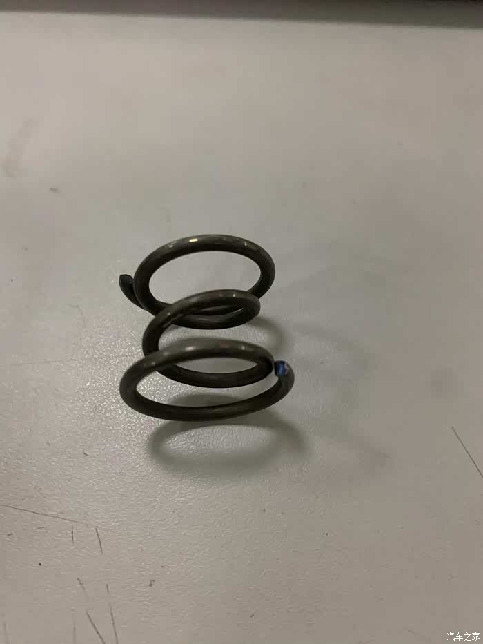

压力弹簧压力很大,一贯的水准,上下俩个面能再磨平就完美了,也许厂家认为是多此一举呵呵。。。。。。。。。。。。。。。。。。。。。。。。

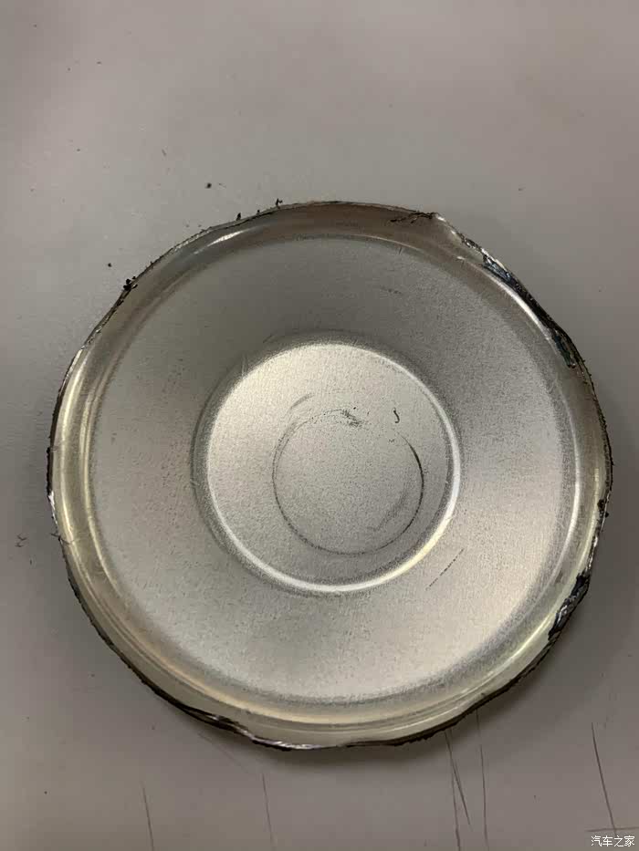

中心管和端盖板
中心管强度不高 但是也够用 上下俩盖板粘接度很高,粘接剂也不错
开启阀片和旁通阀弹簧,很有意思的弹簧 行程就中间一段

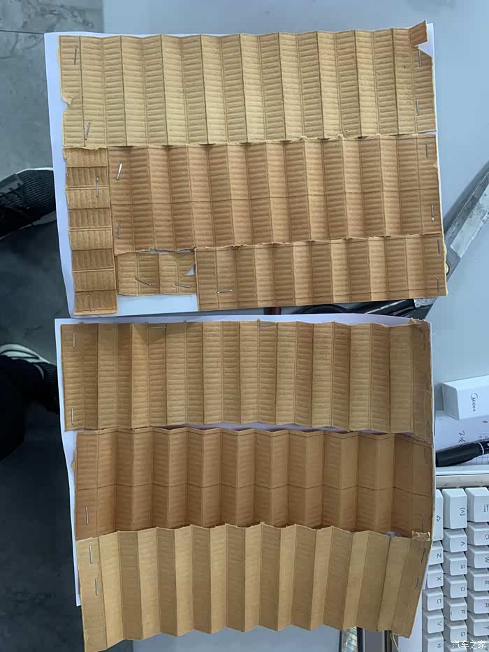

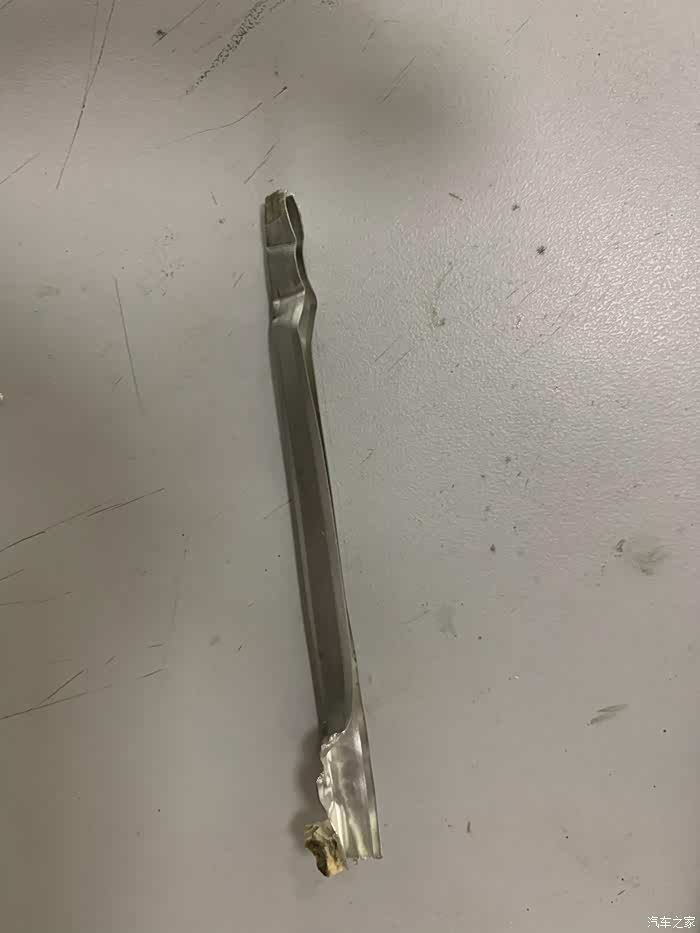

滤材用铁片固定 强度也高

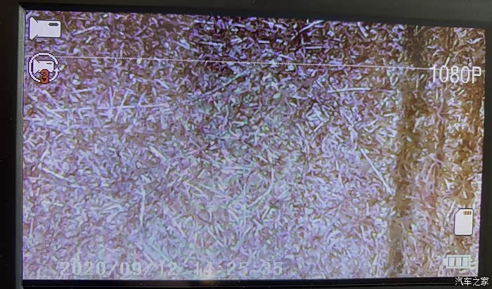

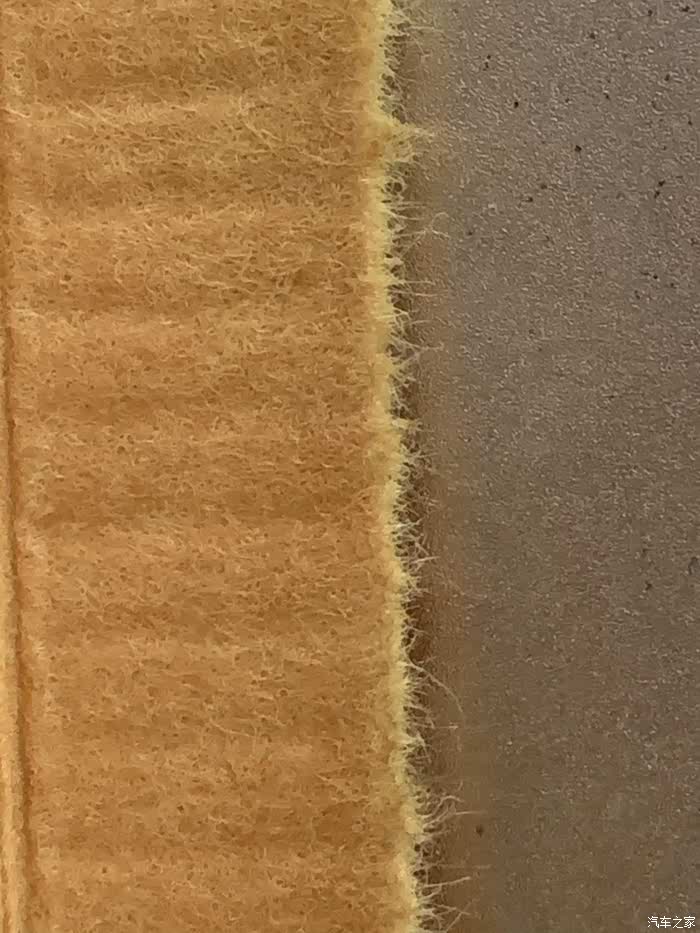

大概看看纤维量
简单看一下电镜吧
滤材厚度在0.75毫米左右
过滤面积约1330-1350平方厘米左右
美孚EP-014全家福一览
