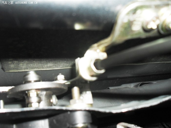

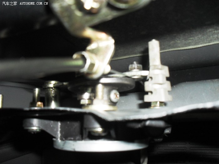

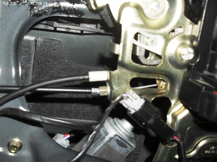

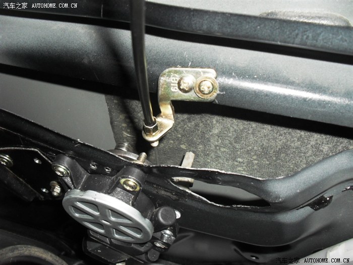

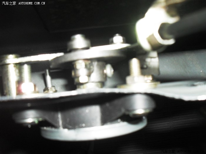

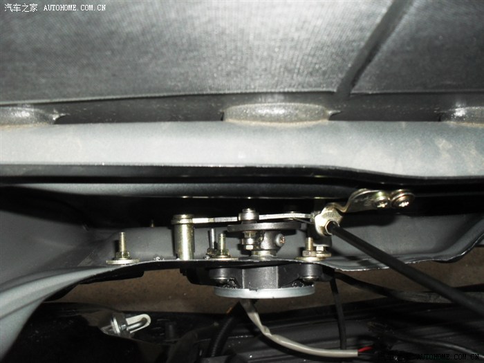

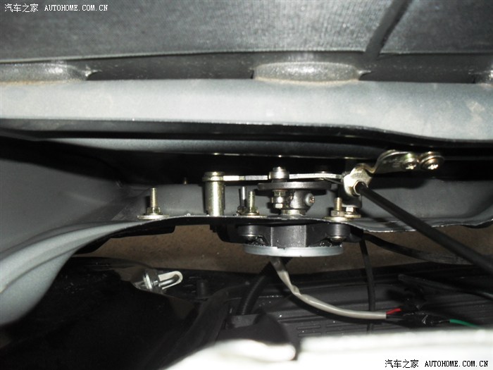

这是一个玻璃升降电机,大约70转,本来想到用电磁铁,但12V的吸力太小,吸不动,所以就搞成用电机转动来拨动扛杠,然后来拉动钢线。

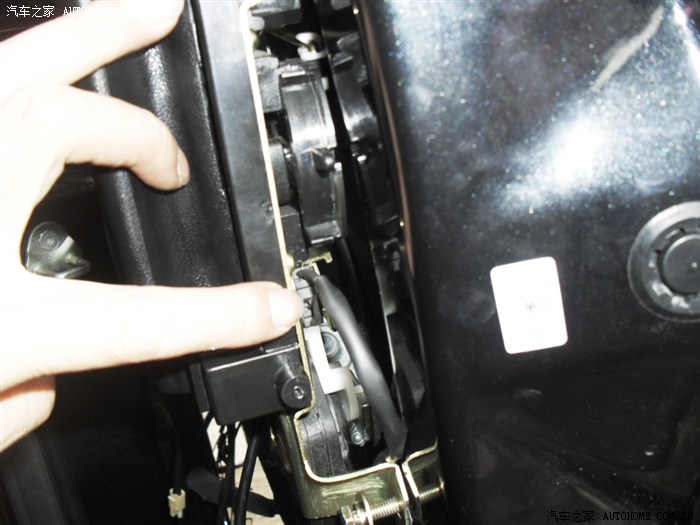

在车门的中间位置不太好照相,

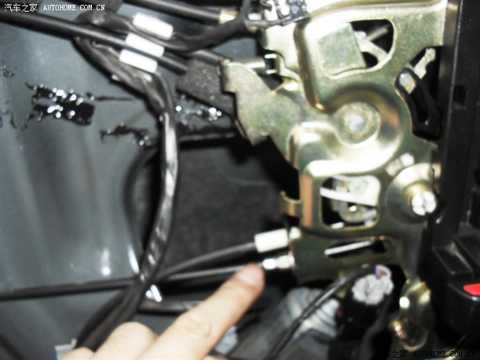

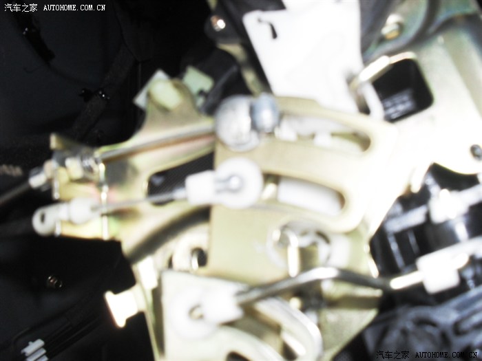

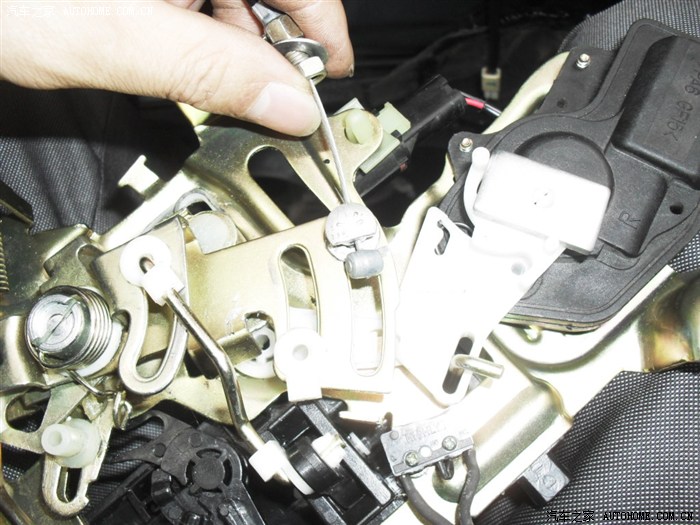

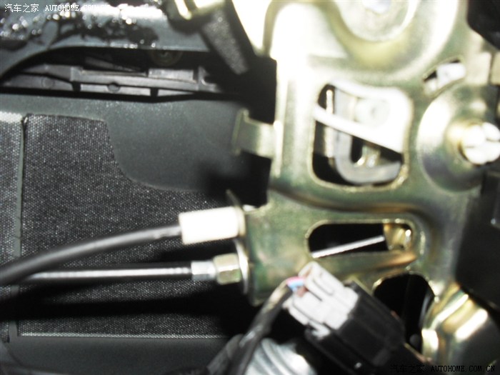

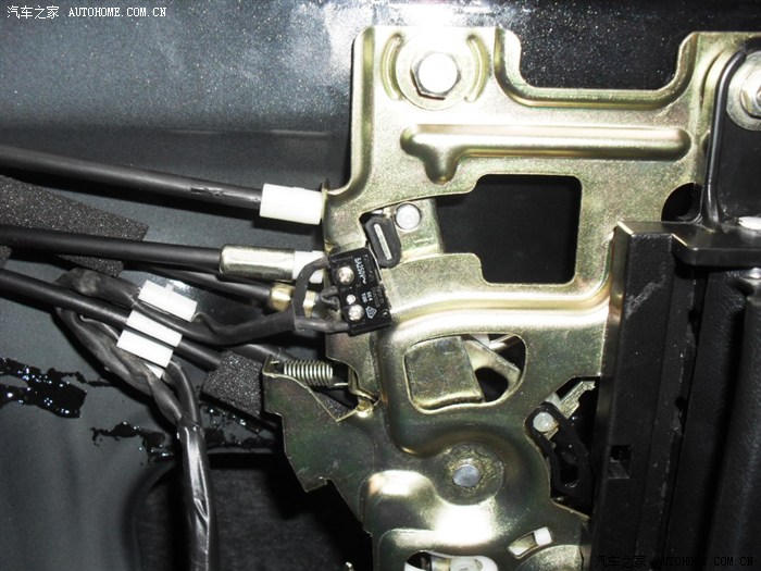

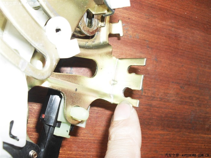

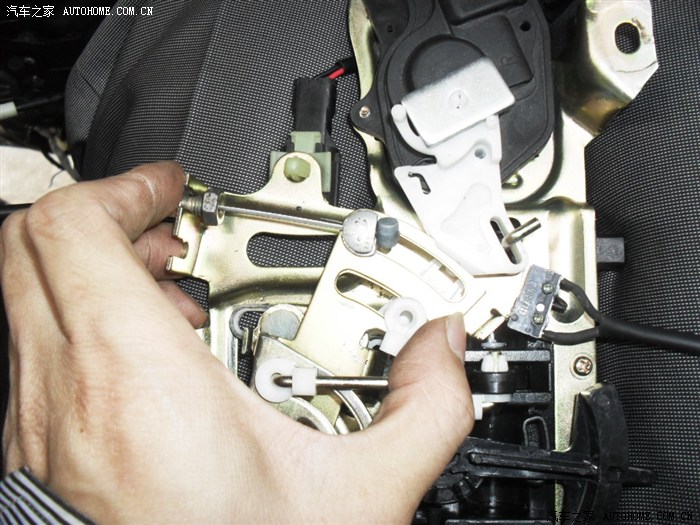

V80有2个开锁拉线位置,好像是故意预留的。下面那条就是我加装的
下午又搞了一点。还差取常电。布完线就全完工了

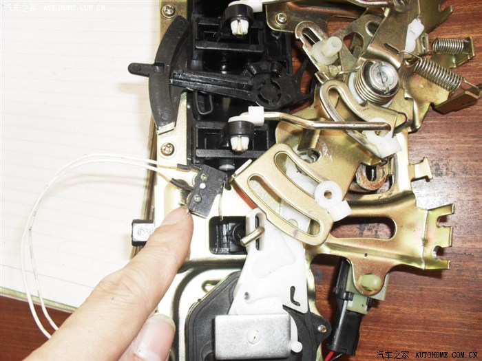

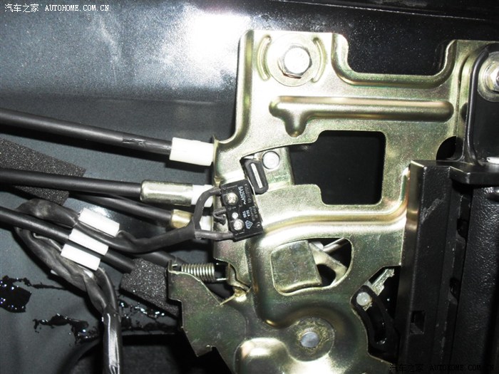

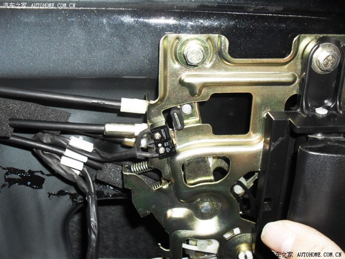

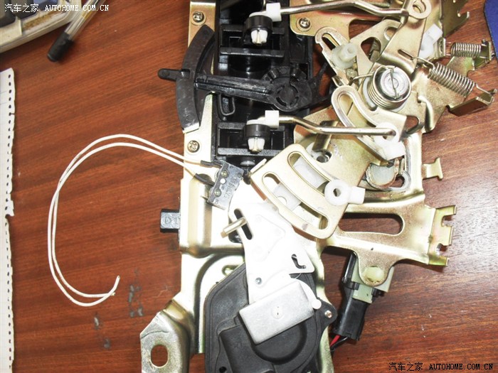

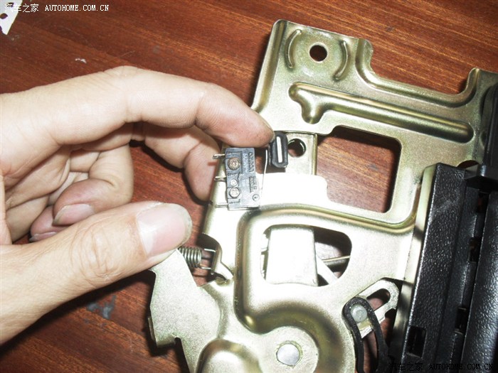

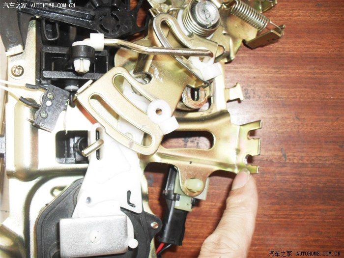

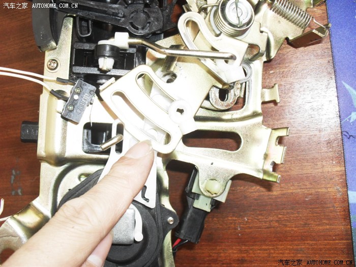

上面这张是中控锁监控开关,

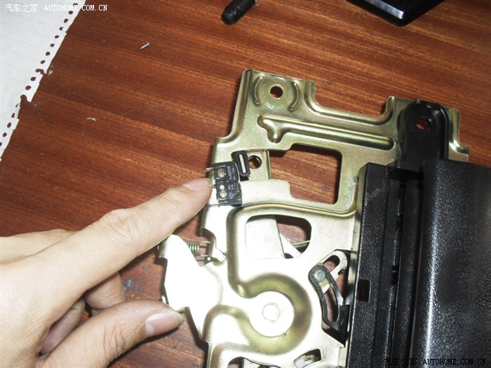

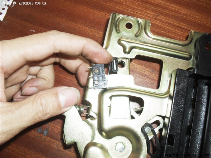

仔细观查跟上一张有什么不同

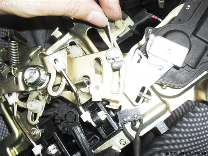

中控锁的2个状态。打开微动开关通电,拉手才能运作

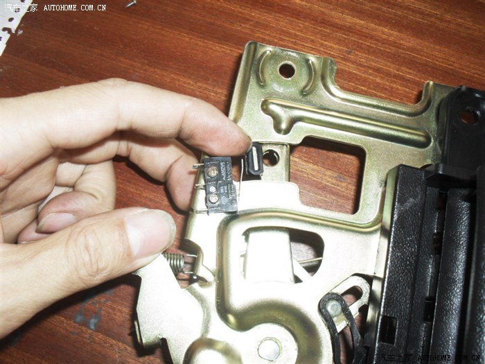

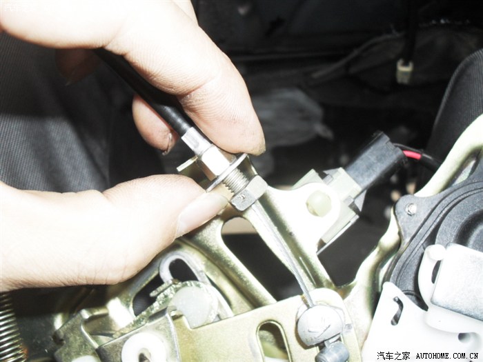

上面这张手指点的那里是扩大了孔。才能装上单车的拉线固定头
这是复位开关
这样就是通的壮态

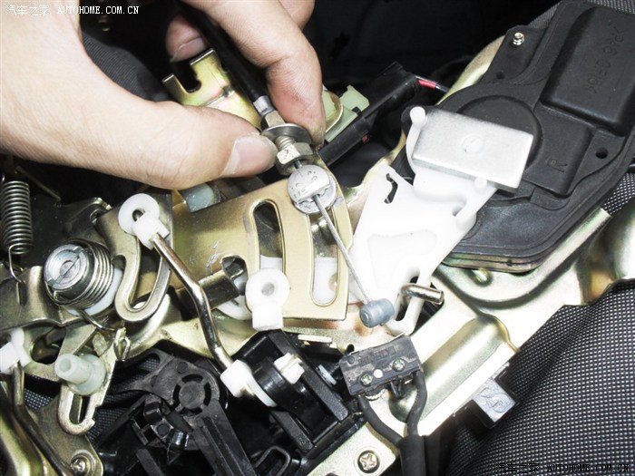

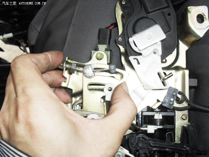

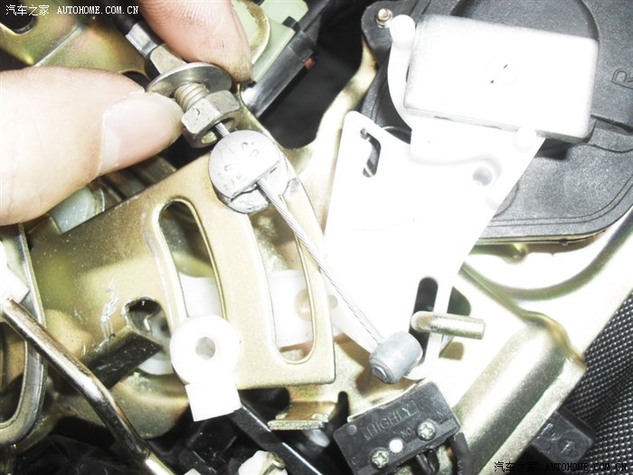

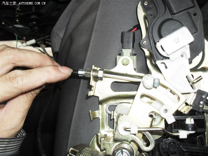

这是钢丝拉线装上锁头
螺丝固定,比原装的还结实。

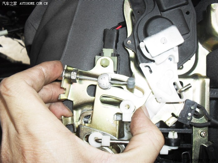

拉线头可以在孔内自由的通过,就算没有电动助力,原装拉线一样的工作,不影响原车机械结构。双保险。
自由的通过,无阻力
这是复位状态。

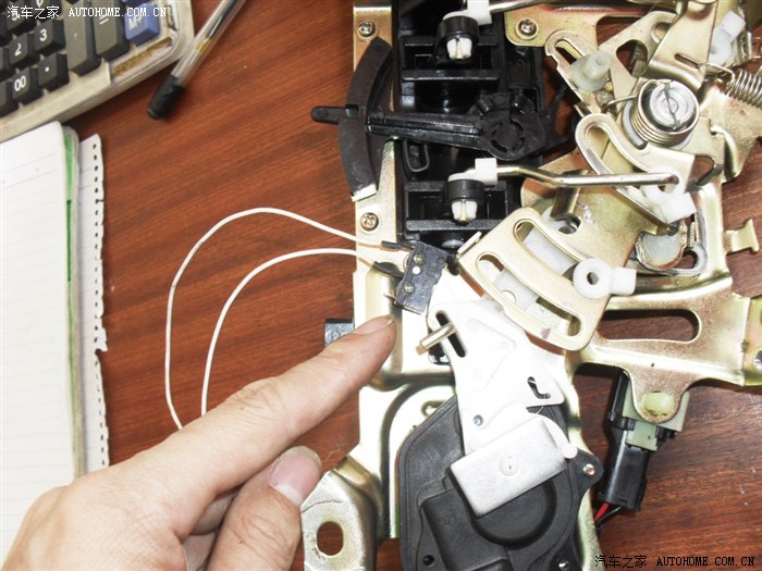

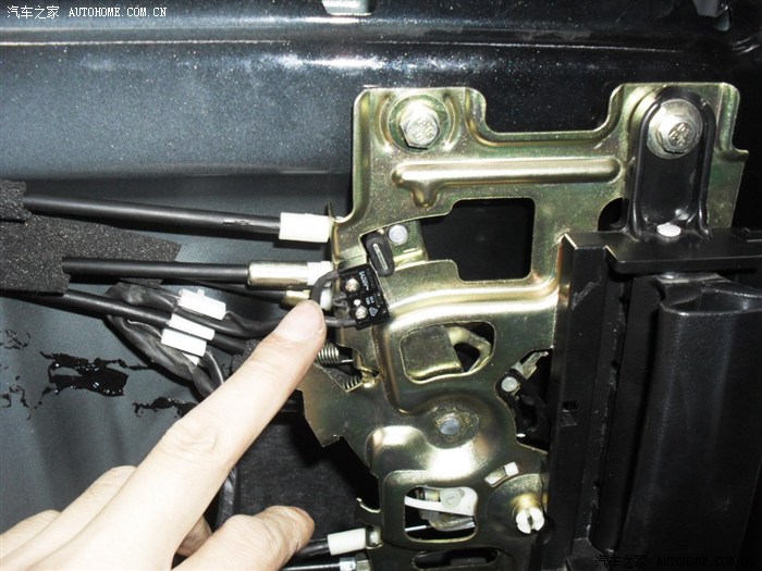

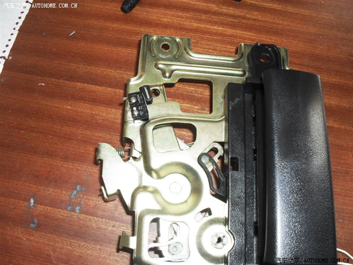

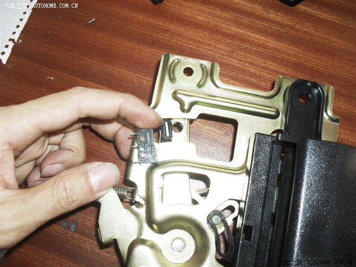

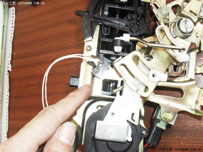

从内部开也可以轻松打开。外拉手还有一个微动开关,专门用来检测外拉手的状态,

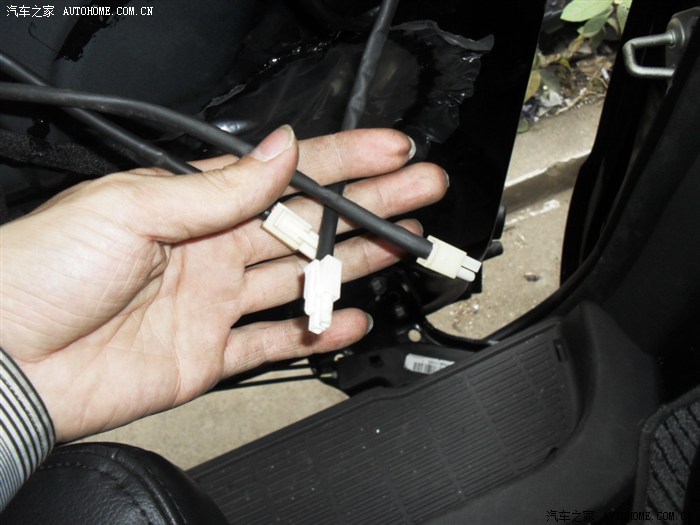

这是三个微动开关的接头,一个是检测中控锁的,一个是外拉手的,另一根是给电机复位的。因为这个是变速电机,在断电后还有惯性。还会再转一下才停,所以复位开关就装在这来检测,只要电机凸轮轴不停在杠杆的位置都可以。这里者是重点,,,,,,,
结构很简单。
