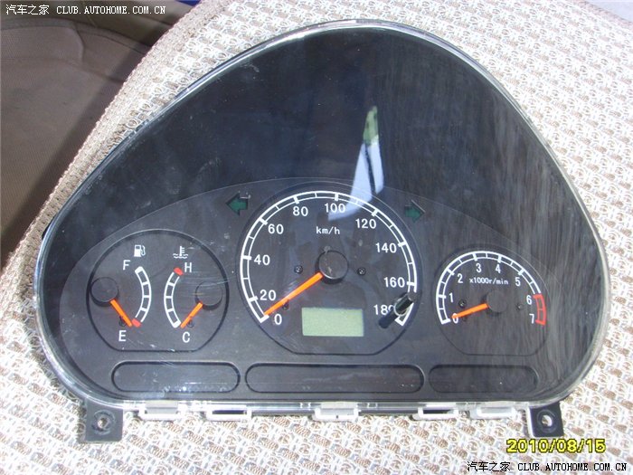

拆卸过程我就不说了,简单的很,注意点拆螺丝,用大力去掰开那个盖子就行了,不要怕,坏不了!仪表总成拆卸下来的样子,里面没有任何不干胶一类的东西,随意拆卸没有问题!还可以顺便擦擦干净表面,这样看起来就干净多了。

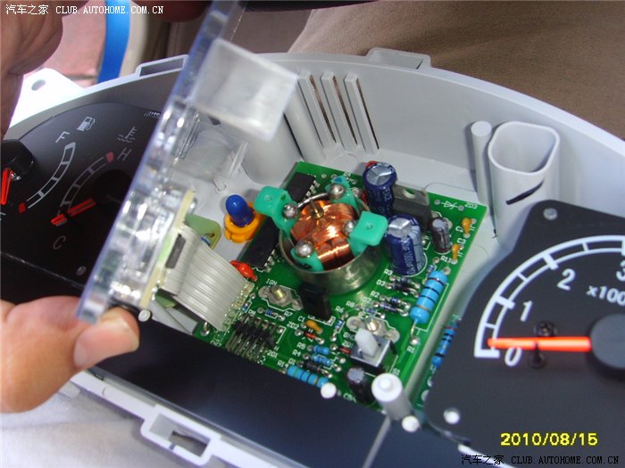

看看仪表总成的背面,是一种印刷线路纸,成本极低!各种灯就在背面!这些灯的发热相当的厉害!不知哪位高人能改改LED的,绝对能使仪表总成长寿!我拆下来一摸后面很热!

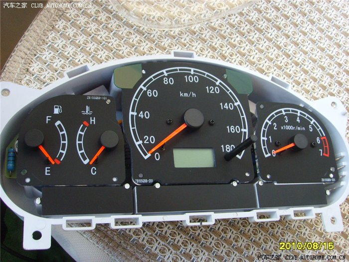

将以上两个塑料盖子都拆下来的样子,相当的简单啊!成本太低了!

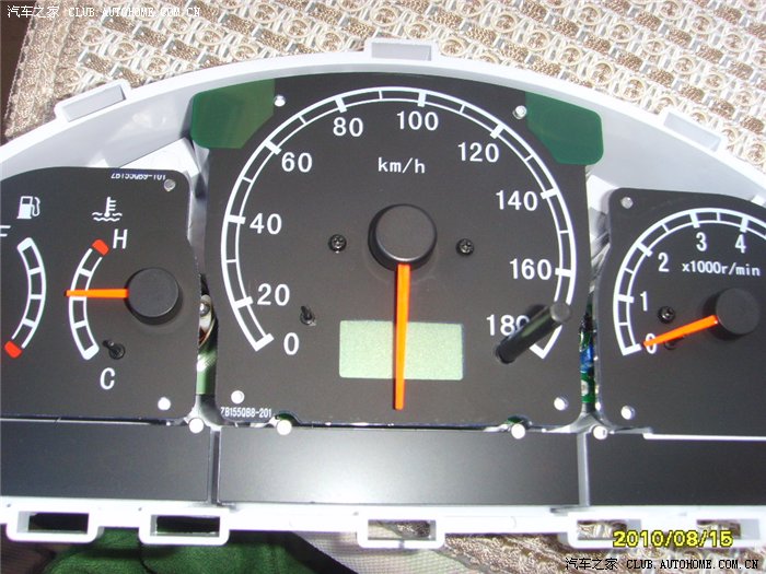

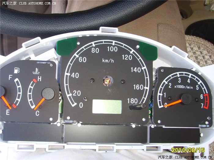

好,为了拆下仪表面板,必须拔去表针,这里会出现一个比较重要的问题,我再一下的照片里会有说明,所有的表针必须带有提前量,直接安装会导致速度与实际显示速度有误差!大家能看出来我的这个速度表轴与表盘不同轴!稍微向左了点,就造成指针轴与表盘干涉,这就是为啥用手一拍就走,不拍仪表指针就不动的道理,其他的指针大同小异!大家可以试着排除。
经过我与GPS导航测速实际测试,指针必须在无任何外力的自由状态下在图示位置,才能显示的与实际速度完全一致,经过多次的与GPS测速对比,这个位置相当理想,接近垂直位置!大家一定要注意带提前量拧指针!

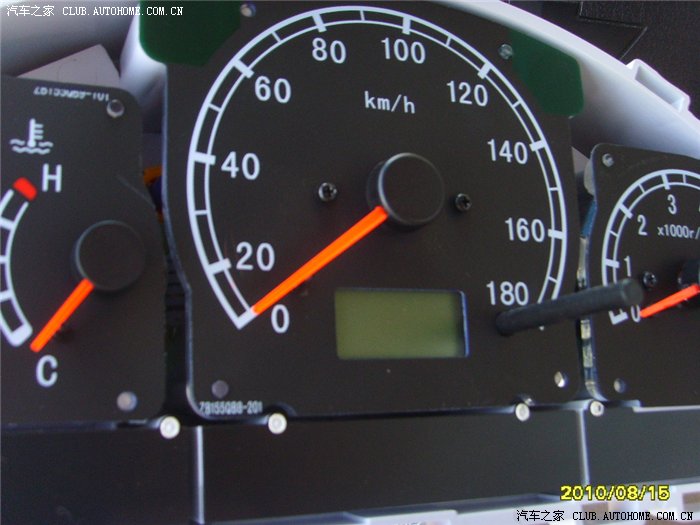

这个就是把仪表拆开看里面的结构,相当简单的!这个图拍的不是很清楚,大家仔细看轴下面有一圈弹簧圈,就是这个弹簧圈与表盘摩擦,我用手把它按下去了,这样就无法与表盘摩擦
做好以上步骤后,记得在弹簧管上涂少许发动机机油润滑下!然后仪表复位!经过试验,我的速度表恢复正常再没出过问题!
