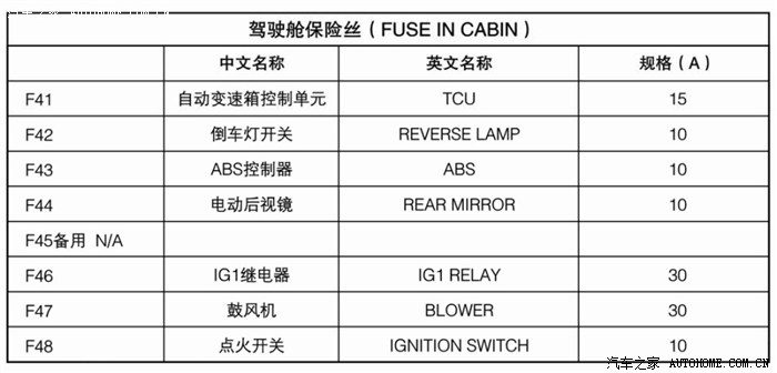

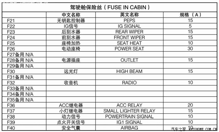

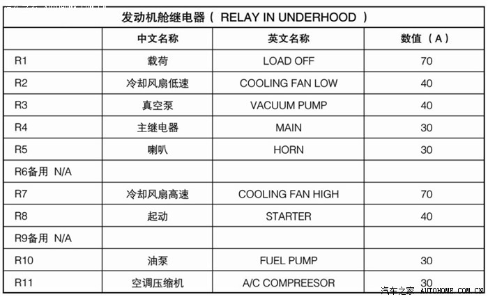

       今晚上论坛潜水,惊喜的发现自己变成认证车主了,高兴!顺便发V5  1.5T自豪版车型的保险丝图片,以备大家万一发现保险掉了的时候可以拿来对照着装回去,这样就不用为了颗保险丝专程跑去维修了,对本地没4S的车友应该比较适用,喜欢的就拿去吧。精华贴了,补充驾驶舱备用保险丝和保险丝夹子的位置图。另外不同配置的车型保险丝的数量可能不同,建议大家把自己车上的保险丝位置拍照留底,有备无患。

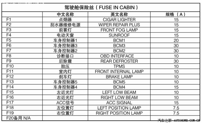

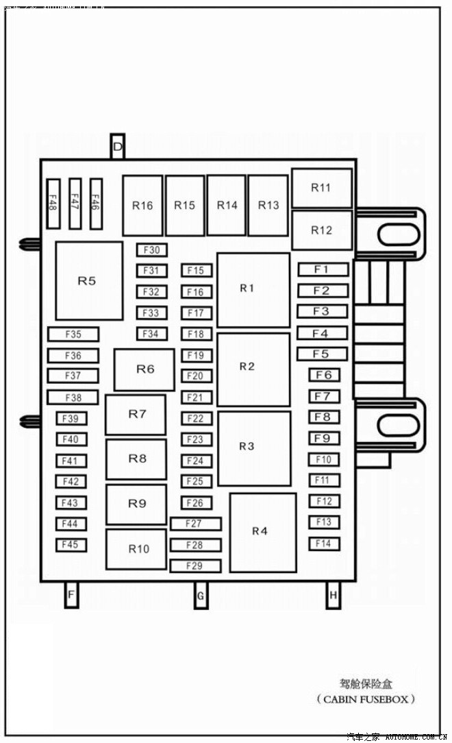

      最近手痒,再次更新驾驶舱保险盒常电示意图。(顺便提前提醒一个常见的问题,关于雨刮冻住之后烧保险的问题,据车友反映,烧掉的保险丝除了可能是驾驶舱保险盒里的F23、24号保险(及前后雨刮保险丝)之外,还有一个可能就是驾驶舱保险盒里的F2(即“刮水器维修电源”的保险)烧掉了,看不明白的童鞋请慢慢往下看)。
      (2014.08.04补充)后座点烟器插座的保险是哪个呢?新车主估计都搞不太明白,包括我。经亲身经历,证实此保险丝的编号为驾驶舱F28"电源插座“(蓝色保险),如果哪个乱接电器弄坏了,自己鼓捣一下吧,不过要吐槽一下,这个保险确实太容易烧了。

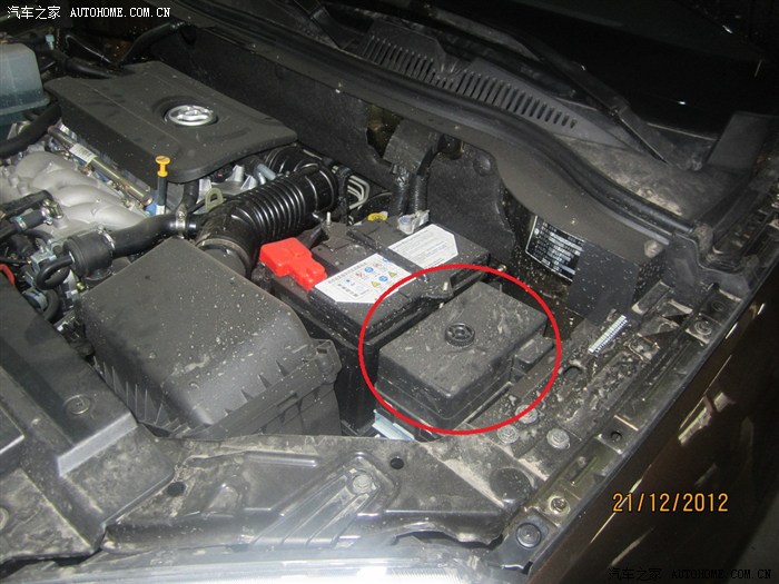

      再次更新(2014.03.20)V5的蓄电池容量还是有点偏小了,一直接常电的话,电瓶还是有点吃不消的。我接了三个常电的记录仪(带GPS),估计耗电量过大了,用了一年多之后出现过两次打不着火的情况,改接到非常电接口后恢复正常,建议希望接常电的童靴使用带有低压自动断电功能的线来接电,也就是电压低于一定数值时自动断电,以确保有足够的电压来保证车辆能正常启动,看不明白的可以自己去度娘那里问一下

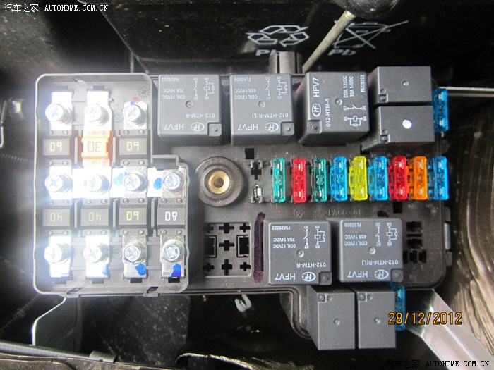

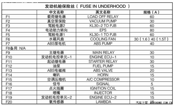

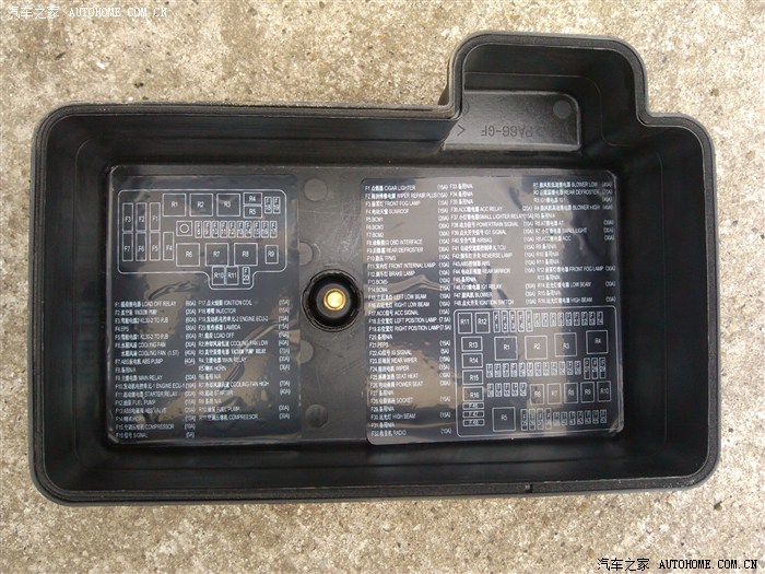

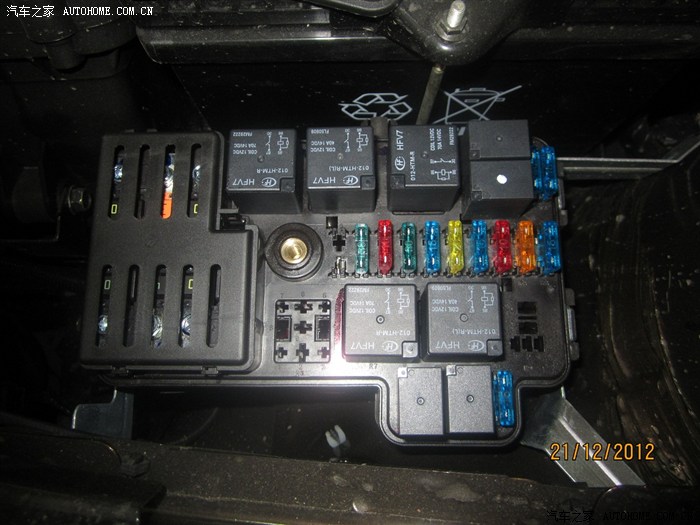

       先是发动机舱保险盒位置示意(最新补充:说明一下,红圈位置处的盖子的内侧有机舱、驾驶舱的保险位置示意图,拧开盖子后反过来就看见了,很贴心的细节,赞一个)
盖子的背面

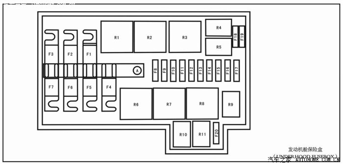

下面两张是打开后的
对应的说明

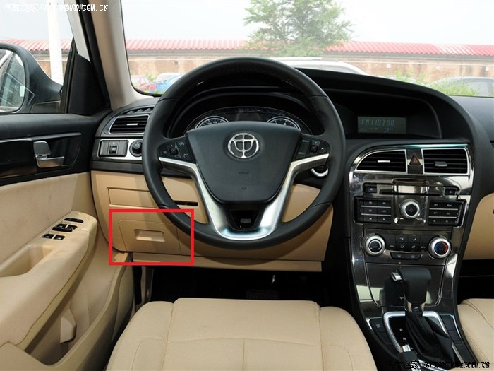

下面是驾驶舱的位置示意,用手往外稍稍用力拉红框处的把手就可以把盖子拉开了

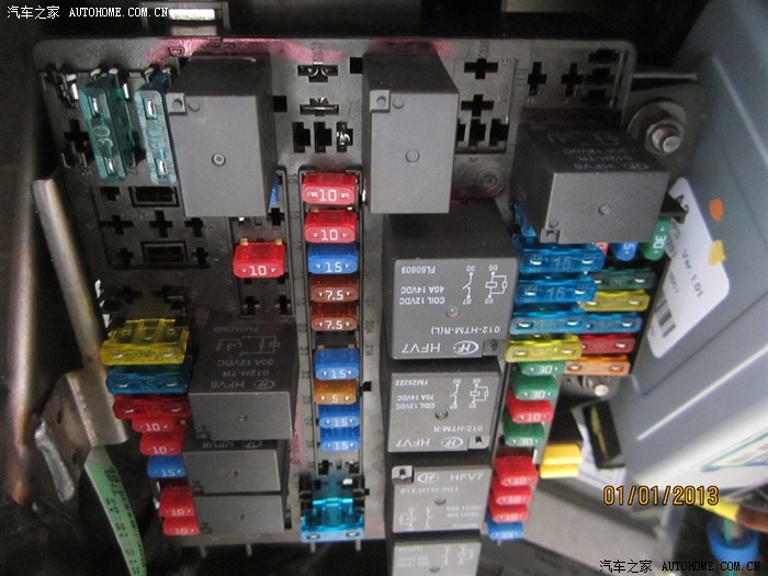

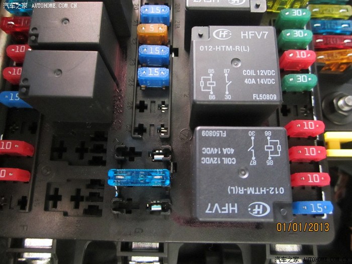

驾驶舱保险盒打开后的,注意看,不是我故意拍斜的,而是这组保险丝本身就是向下倾斜的,所以更容易脱落,所以保留保险丝位置的照片就显得很有必要了。
以下两张分别是上、下两部分的,因为中间有块装饰面板挡住了,没法一次拍完正面的,所以只能分两部分拍了,中间有部分是重叠的,稍微仔细看一下就明白了,先放上半部分的图
这是下半部分的

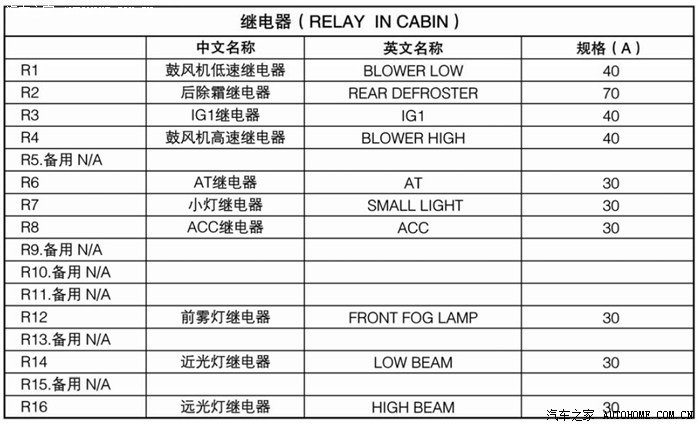

对应的说明
       搞定,希望对大家有所帮助,

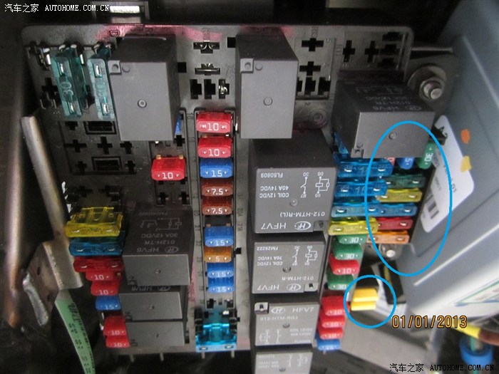

最后补充驾驶舱备用保险丝和保险丝夹子的位置图,看下面这张图,大家有没有注意到右边蓝色框框里的保险丝是没有编号的,没错这些就是备用保险丝,每个规格的都有一只,底下蓝色框框里那个黄颜色的就是保险丝夹子了,不是有好多车友说保险丝难拔吗?难拔才不容易掉,设计没问题,问题在于大家没注意,现在有了夹子,省事多了,亲测可用,各位爱折腾的主赶紧动手吧。不过拔坏了可别找我呀。
