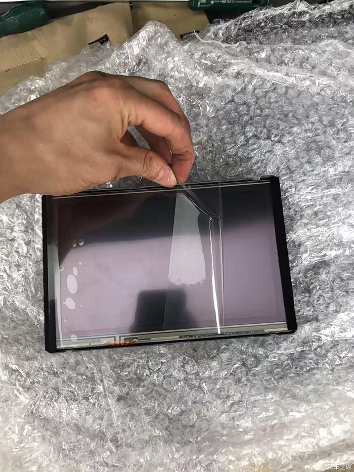

8寸屏 :屏是拆车的 但屏幕是新的 还有膜

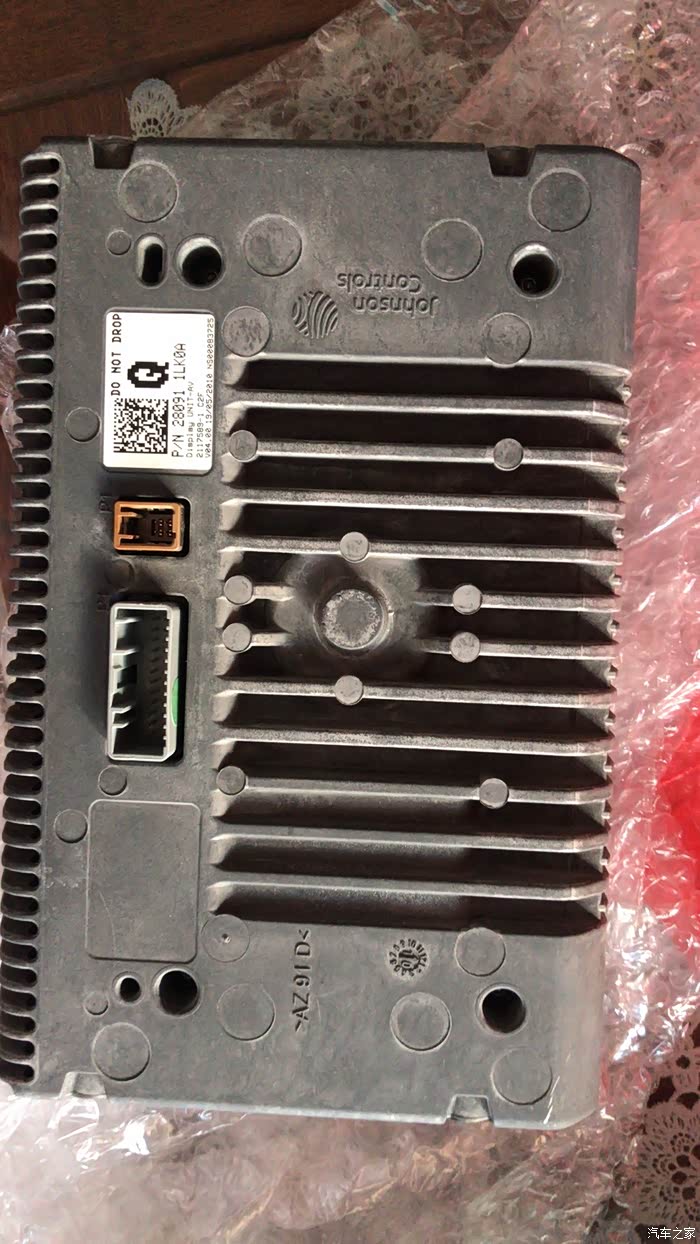

主机:有日本制造 有中国代工 发到哪个是那个 (7寸也是中国代工)

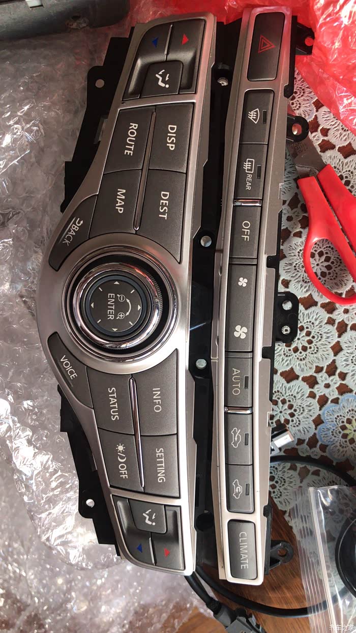

高配面板两种方案
1:保留黑色面板 只要按键和按键框架
2:换高配棕色面板(之后你可以改高配面板式氛围灯,档把的面板只能贴金属膜了或者其他的膜,因人而异)
我选择第一种,寄来的面板有划痕,按键没有,靠谱的师傅可以帮你拆到零零散散 ,然后把框架替换你原车的,之后替换下来的需要寄回

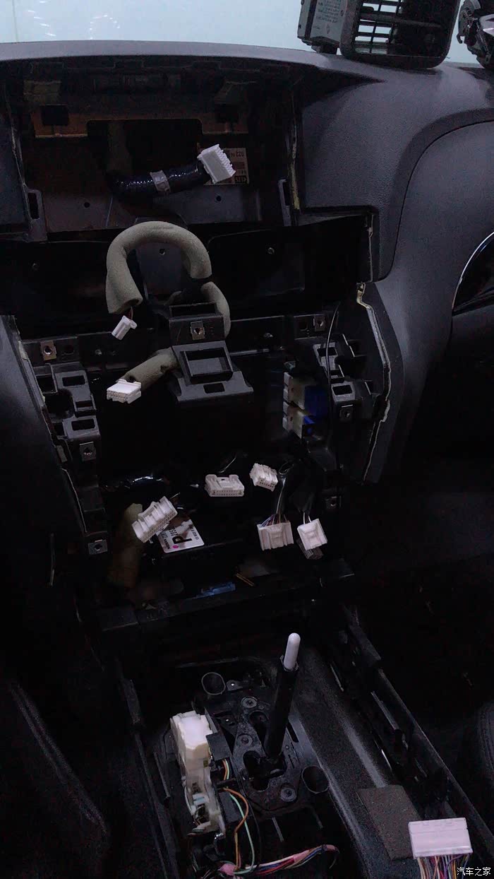

线束原车保留,再用几根寄来的就可以
还有一个gps线 安装时在副驾驶A柱
还有一个麦克风线 需要拆掉阅读灯 走A柱

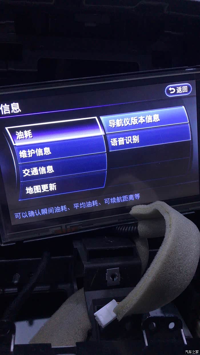

最后说说这个屏体验 iphone链接蓝牙音乐衔接不好,至少iphone7p不怎么样 经常断 断了重新链接就好 ,但是安装时用安装师傅的iphone12就没太大问题 。我问卖家了 也问了一些悦享、豪华车友 如果用安卓手机链接蓝牙音乐会匹配更好
音效没有任何改变 好像还好了一点点
胎压 倒影 等没有改变 正常使用 还多了一个音效模式(电影 音乐 还一个我忘了 三个模式音质不同)

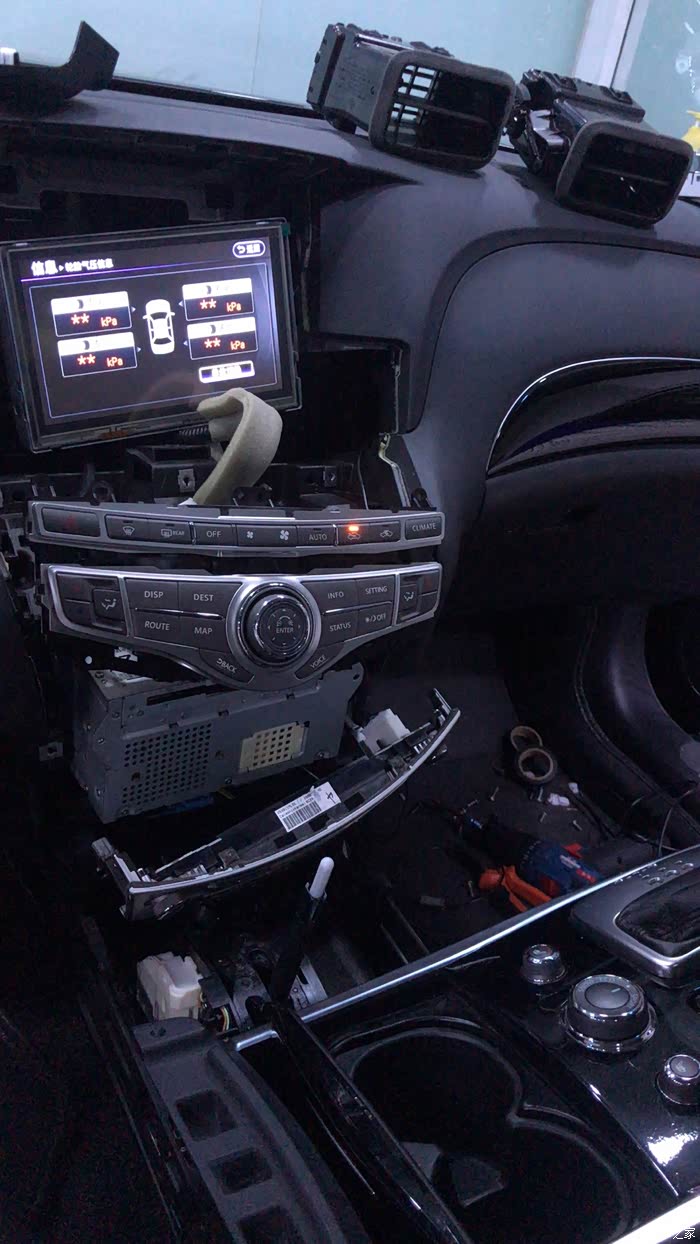

有车友想换可以找我 只限在北京安装的车友 ,外省朋友不负责安装因为没有推荐店,北京这家店师傅经手过Q70安装安卓 我这车就是师傅练出来的 我已经当过小白鼠了 1个多小时就搞定连测试 还不会拆坏你的配件 一定要找靠谱的师傅安装 很多店都没有接触过70小众车 我第一次安装安卓屏就拆坏了一个配件卡扣坏了
