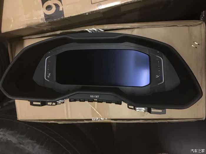

【大剧透】高尔夫8的液晶仪表
第八代高尔夫今年就要来了,是不是很期待?滨哥也很意外地收到了期待之外的东西,那就是一块高尔夫8的液晶仪表,看起来还蛮棒的。就这一张图,不再剧透了!
