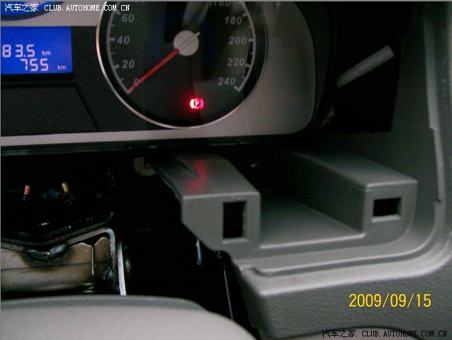

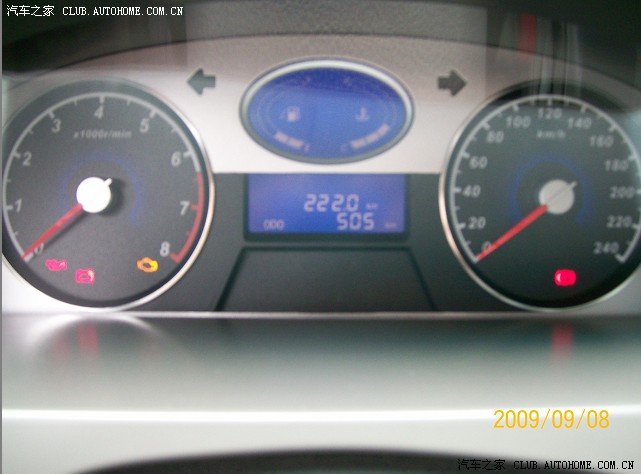

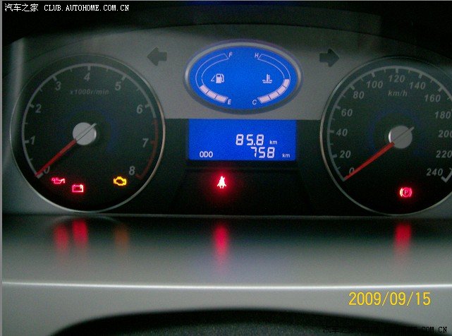

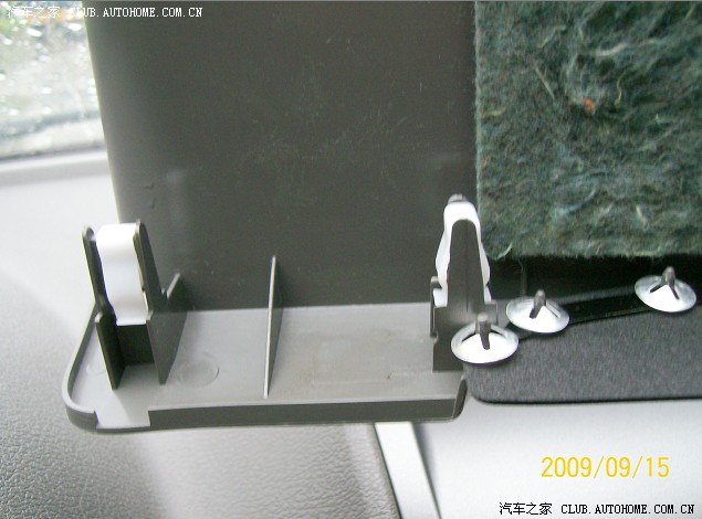

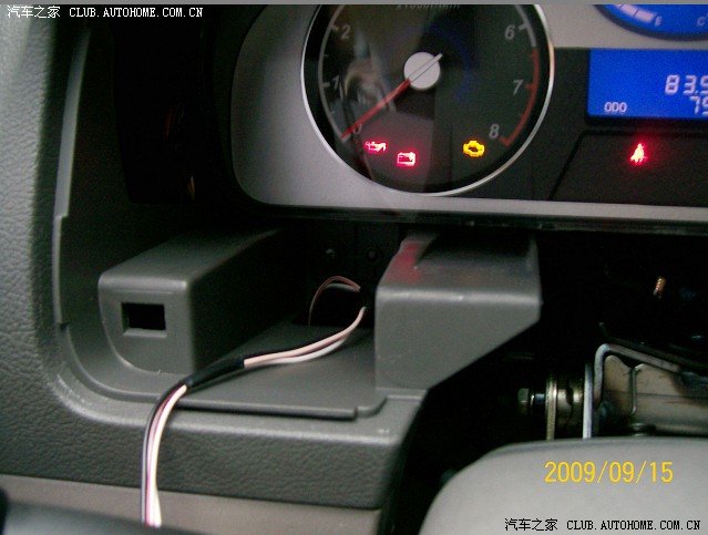

提车半个多月了今天再上作业,半月来没有任何问题,小问题都没有,至于仪表有时候有异响,那不是什么问题,只是里面的卡扣有点松,取出来,用双面胶固定一下,异向消失.下面图片有介绍,油耗,我的都在10升左右,有点个高啊.不过上车就是开空调,而且都是在市区,平均速度显示为30公里左右,红灯也多,走走停停.这些应该是导致油耗偏高的原因.直接上图,大家有什么疑问,就提出来,版主,快来,别让我沉下去啊.

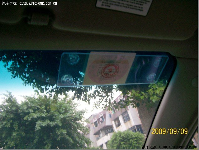

这个很好5块钱买的,保险,年检,绿色标志,刚刚好放下,不用贴玻璃上.更换方便.

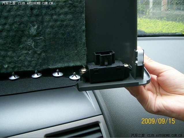

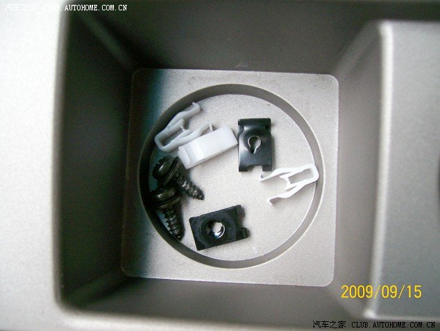

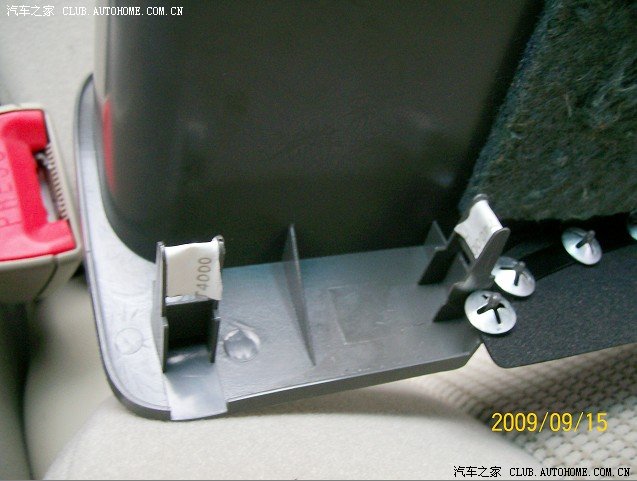

下面就是仪表异响解决,如图拆下来卡扣,粘上双面胶,上回去就搞定,方便快揭.一劳永逸.
