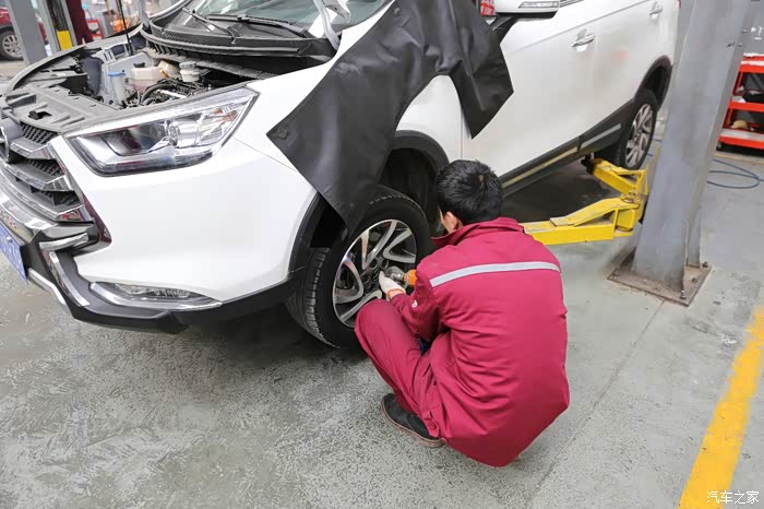

瑞风S3的刹车片是半金属材质的,这种材质的在冷车时和刹车盘贴的太紧密会发生异响。尤其是冬季最为明显,虽然不影响什么,但也响的特别讨厌。所以,这次保养,也让小师傅们专门打磨了下前轮的刹车片。打磨完毕,这个世界都安静了。

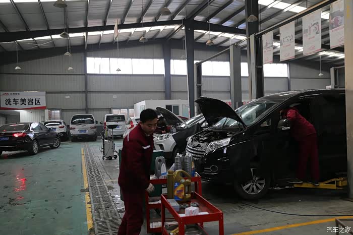

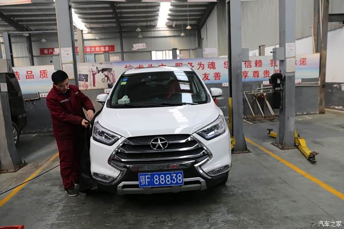

俺的小三,静静的等候保养中
今天人好像不很多,很快就有了工位

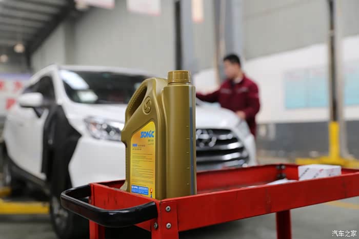

论坛活动得的全合成机油,好像是去年得的

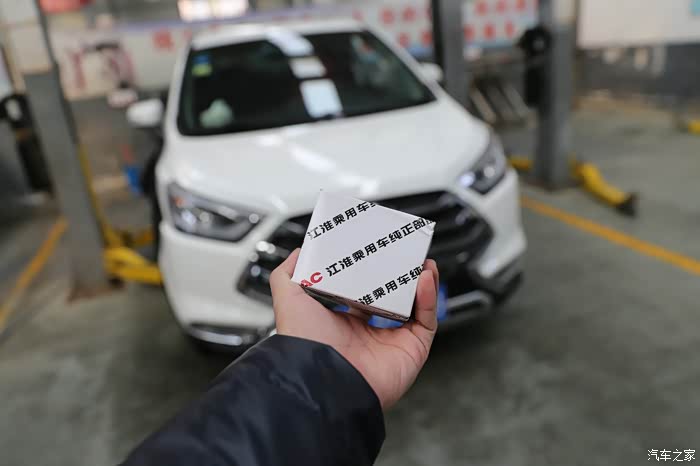

机油滤芯,纯正用品

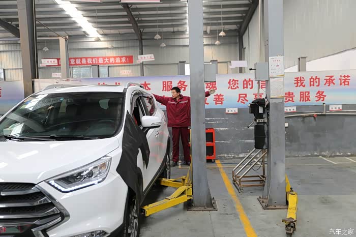

披上装备,准备开始保养了

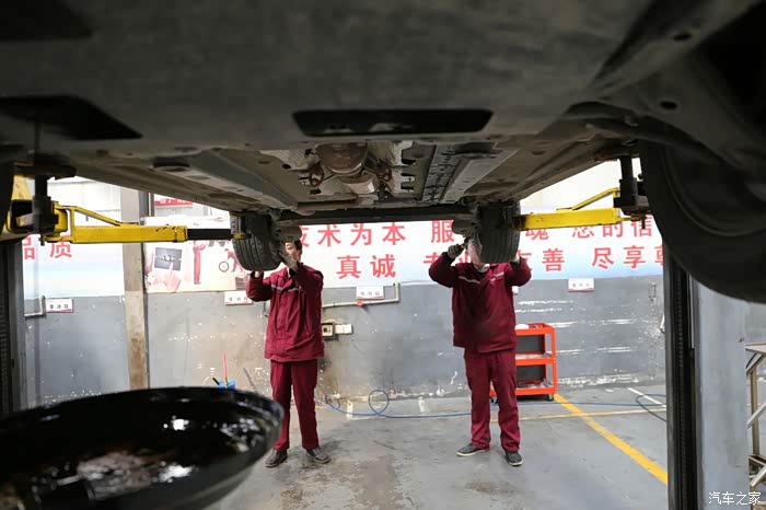

保养一辆车要两位师傅共同进行
前轮刹车片异响,所以半金属材质的刹车片的通病

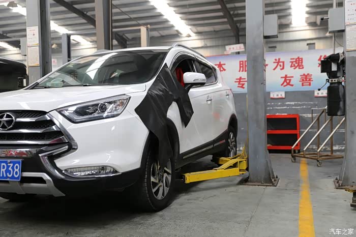

保养开始,这是指挥交通吗?不,原来是指挥灯光
后面的灯光一样重要,这些灯光在雾霾天气是能救命的

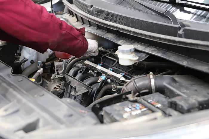

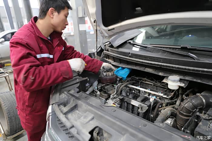

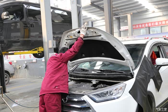

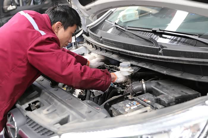

打开发动机舱,准备逐步检查中

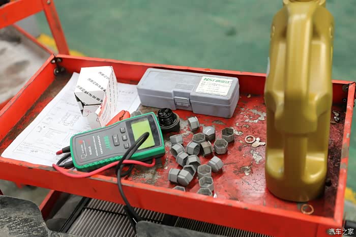

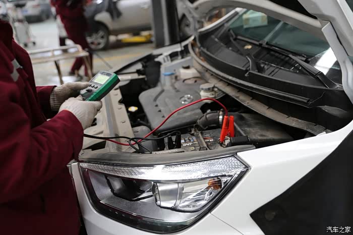

这是电瓶的电压检查
测下电压的读数
车内仪表盘检查,别说,这个小师傅倒是挺帅的,听说还未婚
发动机的防尘盖打开了
现在可而已出看到发动机的庐山真面目了

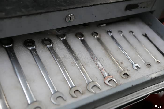

整齐的工具,全是扳手

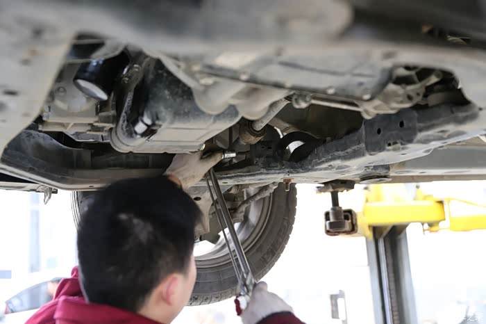

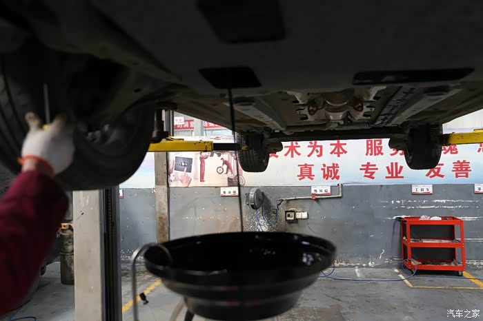

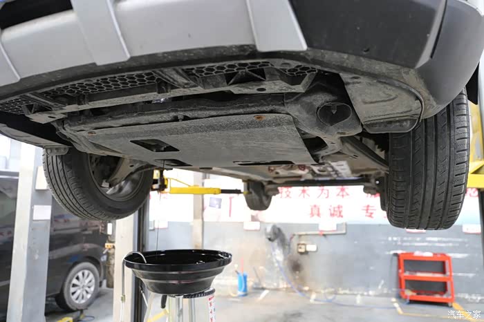

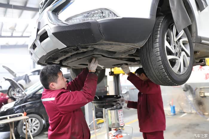

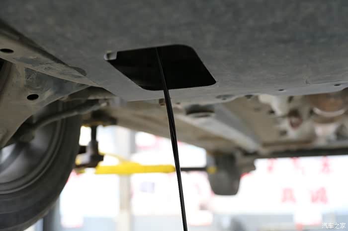

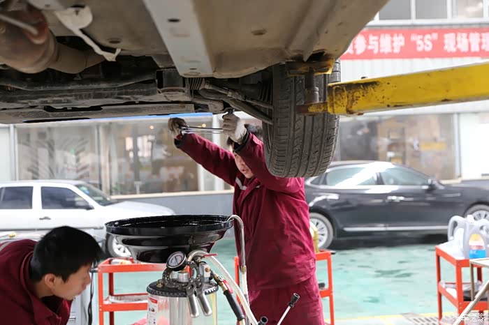

开始放机油了,好黑了,看样子七千公里来换全合成的也是正确的
机油要放近十分钟吧

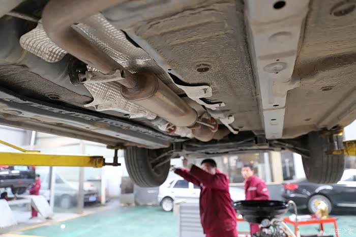

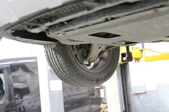

用这段时间,把车辆的各个螺栓全禁固了一遍
前束悬挂等等,全部搞定
这些螺栓企业也是一些车辆异响的元凶,所以,保养在4S店还是有必要的

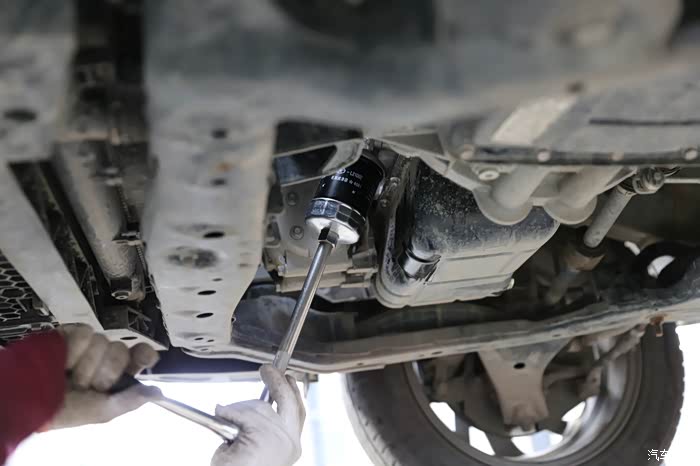

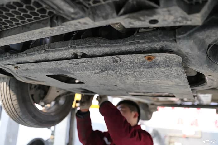

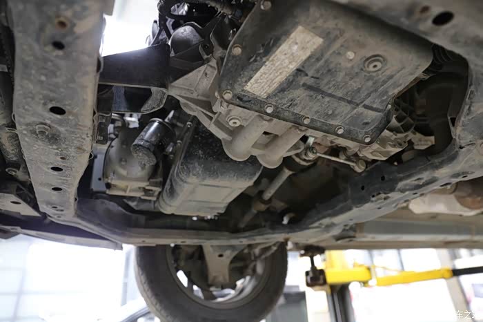

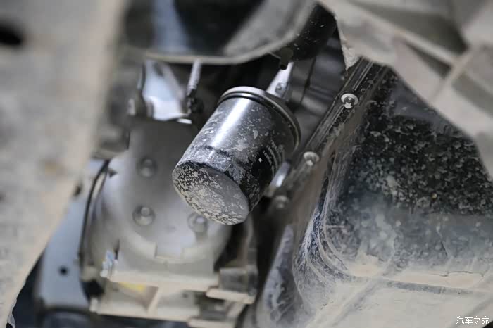

拆掉发动机护板,看见机油滤芯了吧
这张更清楚了,旧的机油滤芯,现在看,安装发动机护板也是有必要的
将新的机油滤芯拧上去,要用这种专业的工具

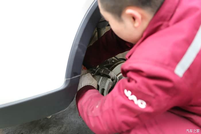

现在了解决一下刹车片的问题了

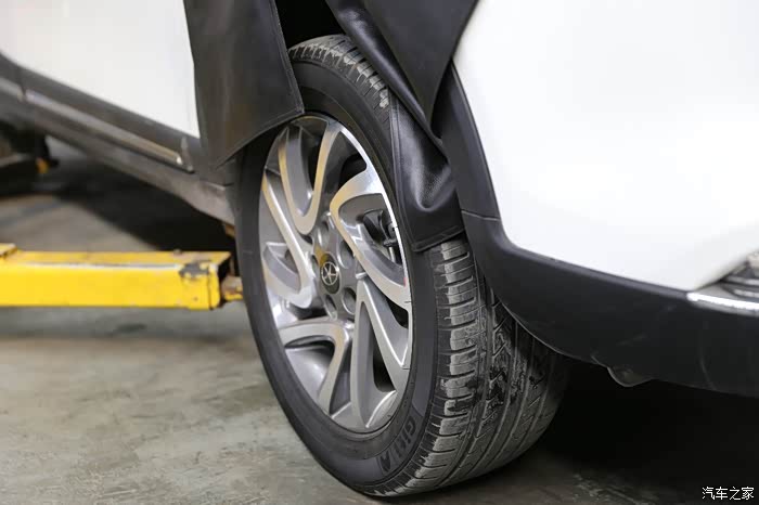

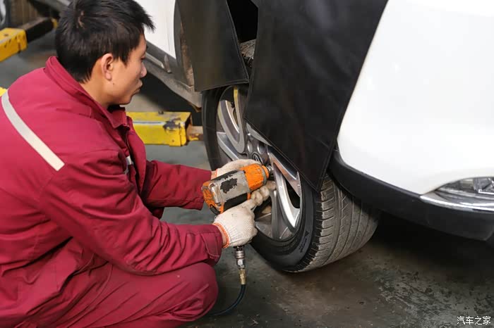

把前轮拆下来,一般响声都来自前轮,因为前驱的车,前轮幅度大些
拆下轮子,露出刹车盘,取出刹车片进行打磨

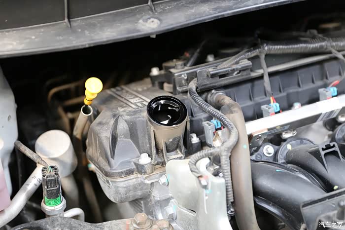

打磨刹车片的这个时间,准备添加新的机油
帅哥师傅正在添加中

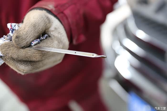

一定要添加到上限以下的位置,千万不能添加多了

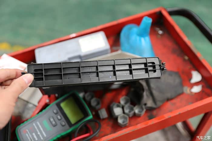

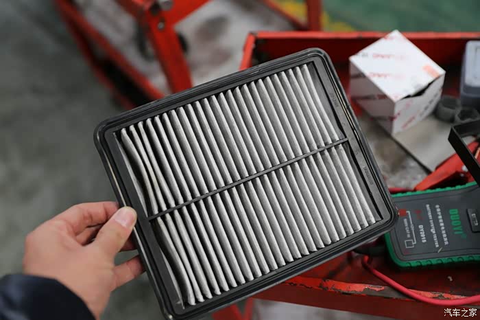

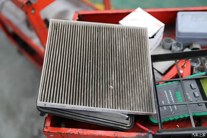

你看这是空调滤芯,脏的不成样子了

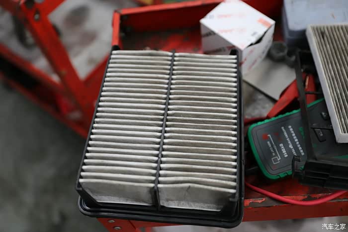

这是空气的滤芯,也是够脏了
空调滤芯的外壳
空气滤芯的正面,好脏了,发动机吸不了干净的空气也不行的

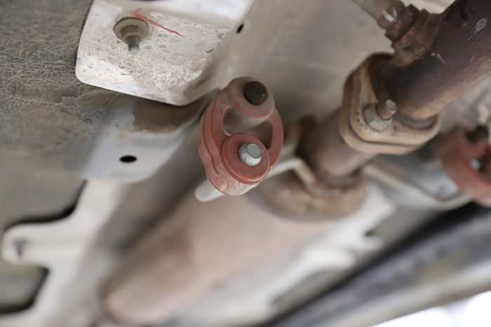

这是什么东东,固定排气管的吗???

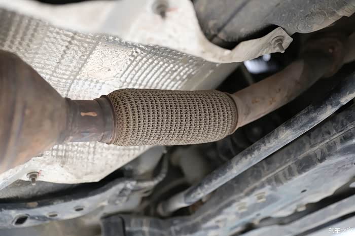

这排起管是这个样子的啊

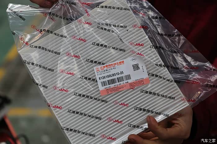

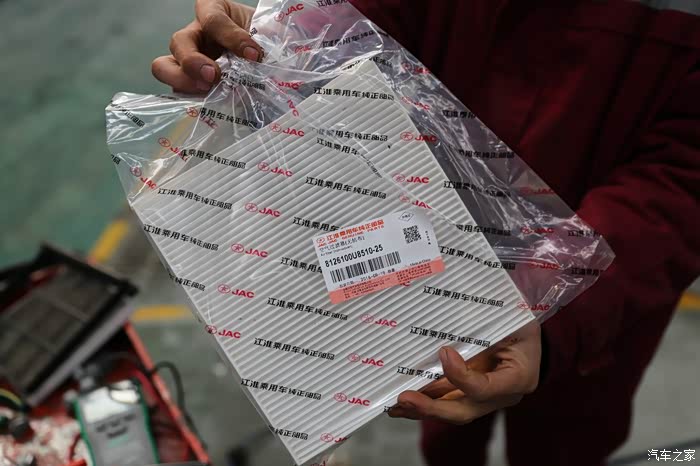

好新的空调滤芯啊,这下应该有新鲜的空气了
近照来一张,空调和空气滤芯一起是66元,一个32一个34元,也觉得不贵
机油尺的读数,基本在上限的位置

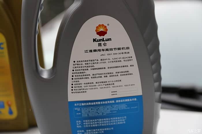

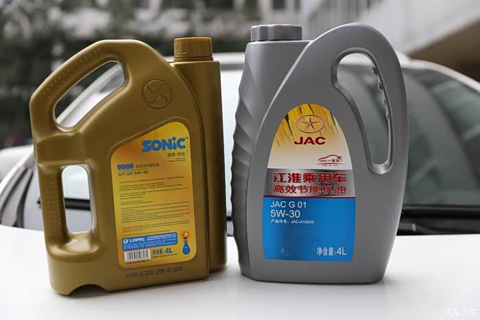

这是全合成和厂家用的基本机油的合照
江淮厂家用的机油是昆仑的啊,建议大家加点钱换点好了,好像其实壳牌的HX6就可以了,加不了多少钱
