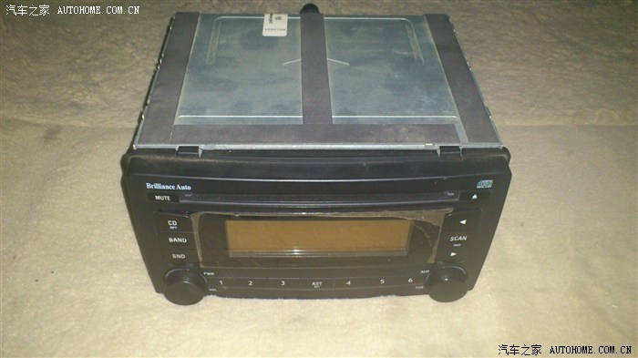

感谢,传承同学提供的原车CD主机。
上图。传承提供的主机。

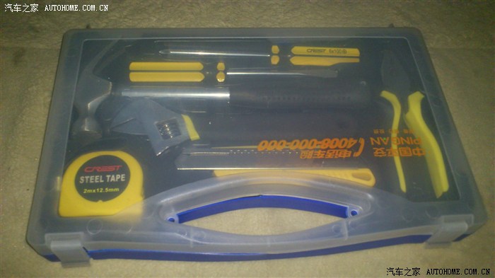

动手的工具

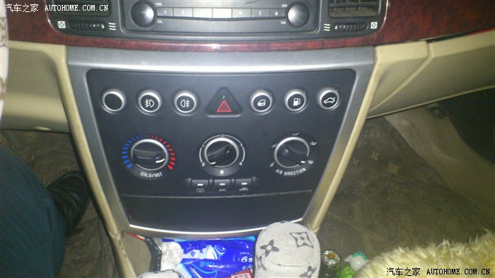

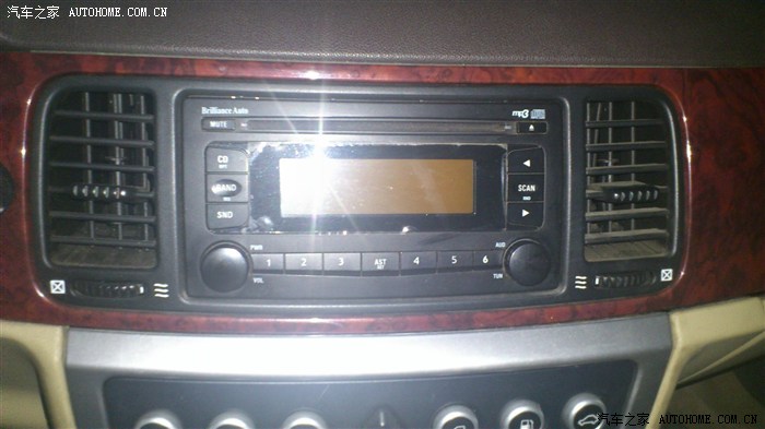

目标-我车上的CD主机。
第一项,用螺丝刀撬开银色装饰框。

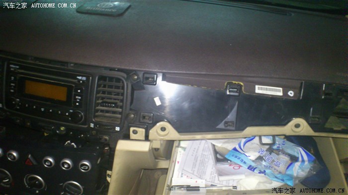

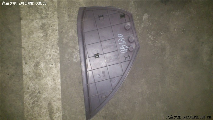

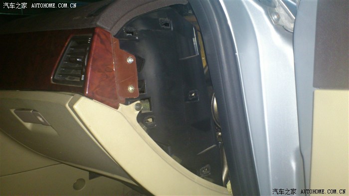

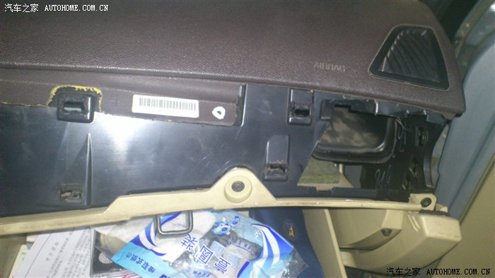

第二项,拆桃木色的装饰面板。这块是副驾驶侧的盖板。没螺丝,也是撬开。

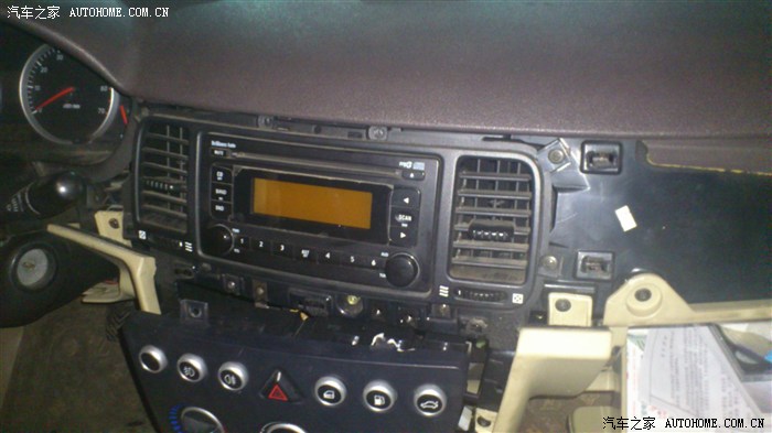

打开了看到了,桃木色板上的两个螺丝,搞定。

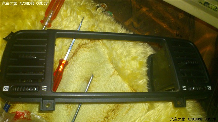

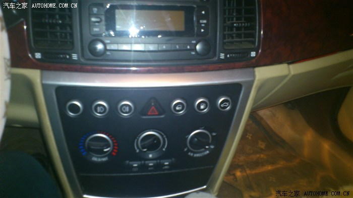

第三项,一点点撬开桃木色的装饰条。这个还真不容易,不敢用力了,怕全让我掰坏了。
又完成一项。

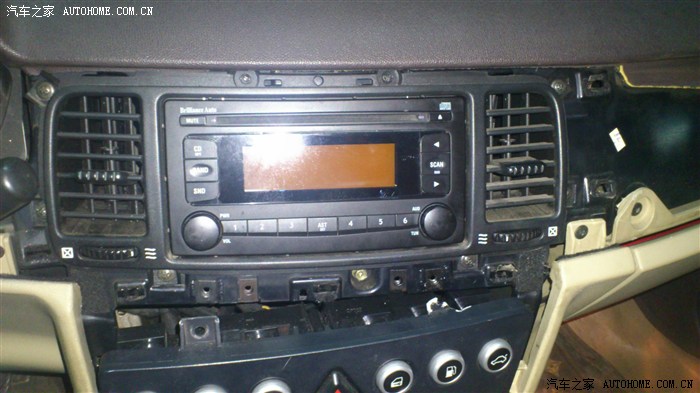

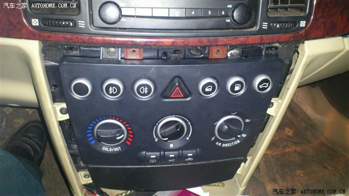

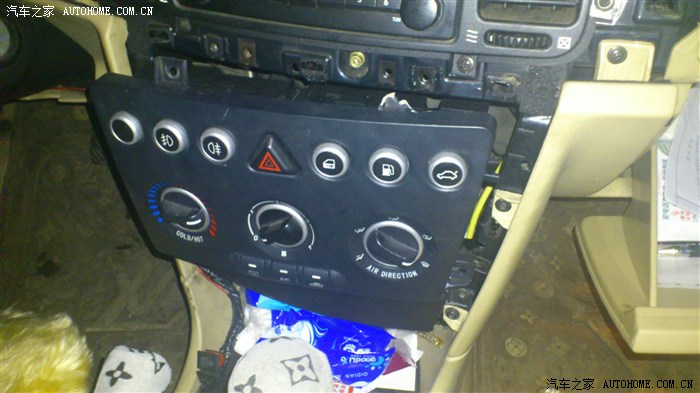

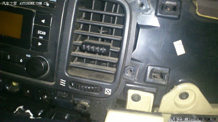

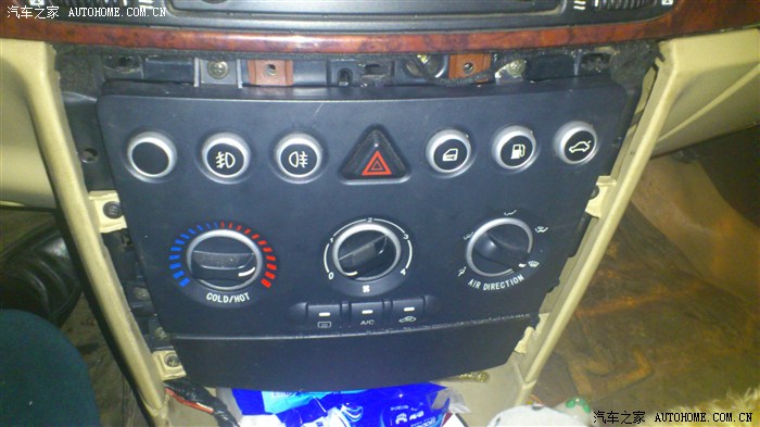

第四项,拧开中控面板。也是四个螺丝。

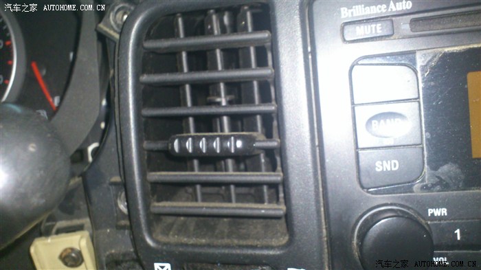

连右侧的出风口也拿下来了。灰好多。
第五项,拆中间的出风口。快要打开了。
能看到吗?六个螺丝孔。
完成。一点点活动活动才出来。

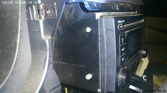

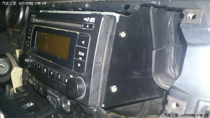

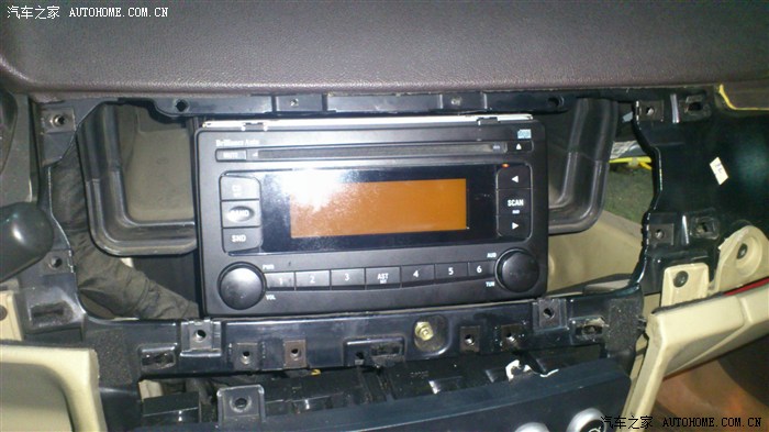

第六项,CD主机的四个螺丝。搞定。右侧的。
左侧的两个。
哈哈。拔出来了。
我接着用力。

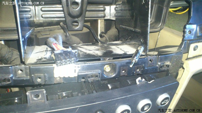

右面圆的是电源线,左面的音频信号的输入和输出。黑色的头在上面。白色的在下面。

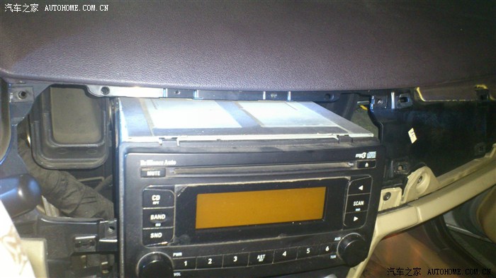

按装新的CD主机了。开始了。
我按,我按,怎么就进不去呢,用力,MD不是哪里出问题了吧!怎么就进不去呢。
没有问题啊?再用力,用力,用力,还是差一点,就不进去了......
怎么办呢!拿出来吧!我薅我薅我薅我薅,还不出来了。看样不用点力是不行了。

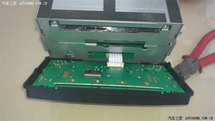

你给我出来。CD主机前脸出来了。又掰坏了。这次用力过猛了。六个爪,全坏了。
拿出来一看。原来边上有一个螺丝在主机上拧着呢!原来是你个混蛋。

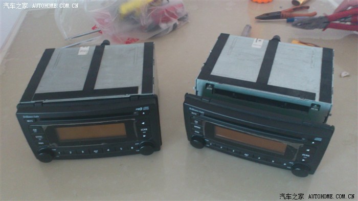

两个放一起才发现。原来有不一样的地方。我车上的有MP3功能。这个没有。换不换呢??
有点纠结。纠结中........
最后还是决定,换。
用502搞定。粘完了,放一个小时。

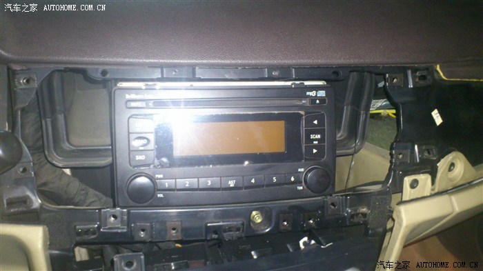

下午我回来了。继续工作。
放进去。试试,没有问题。
开安。
按中出风口。
按桃木板。
按主控面板。金属条。
完成。
