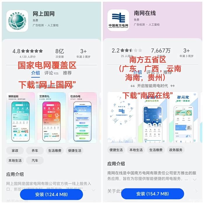

第一步,下载电网APP,填写上传申请材料。
国家电网覆盖区域(华北、华东、华中、东北、西北),是下载“网上国网”。
南方电网覆盖区域(广东、广西、贵州、海南、云南五省),是下载“南网在线”。

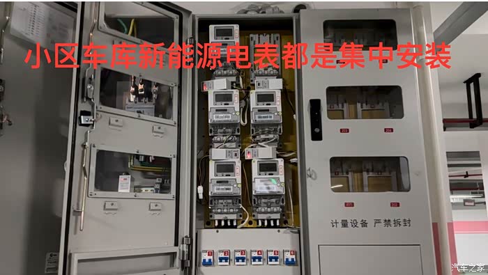

电表是集中安装在一个区域的。电网师傅安装电表的时候,尽量沟通一下,让他们选择一个距离车位近的地方。

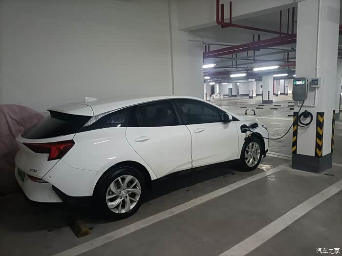

第五步,安装完成以后,最好汽车在现场,直接充电测试。
如果还没有提车,提前安装了充电桩。安装师傅一般会携带专业设备。测试安装是否合格。
