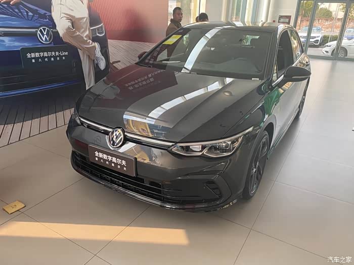

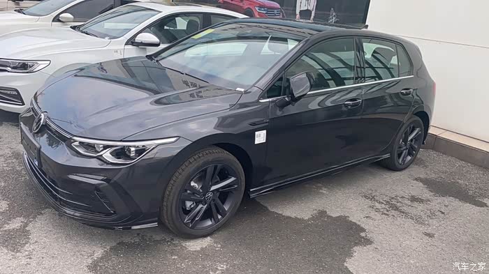

我之前都是开的大一点的轿车,英菲尼迪Q70、本田雅阁,油腻老男人的配置(我是93年)我是做汽车音响改装的,高8刚上市第二天,我店长突然跟我说咱们弄台高尔夫吧,玩的人多、圈子也多,而且都是喜欢改装的人群,多少对店里能带动一下,接着就是脑热去订车了,展厅就一台猛石黑Rline版本的现车,先去试驾了一下,试驾车是满配的,选装了哈曼音响,但对于改音响的来说那音响确实不咋样哈(不喜勿喷哈
)最终就确定了那台Rline展车,本来想选配科技灯光包的,才3000元,要等一个月就没选,交定金签合同,前后半小时完事;

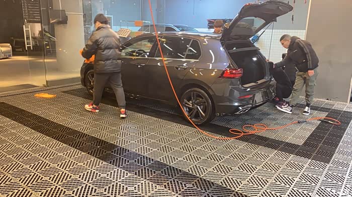

吉日吉时,洗净提车
在4S展厅看车的时候感觉还没那么小的啊,回到自己店里怎么看着好小呀

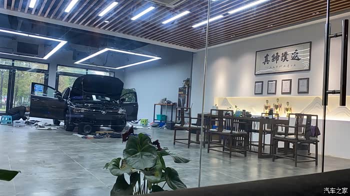

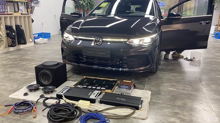

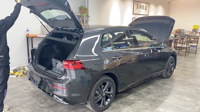

重头戏了,音响改装,这台车本来就是打算买回来放在店里做样板车的,刚提回来就改了,配置方面简单的阐述下:喇叭用的丹拿242、后声场是用原车喇叭,解码器用的先锋的ODR系列,推喇叭的功放是用的欧迪臣TH4(整套系统中最贵的产品)低音炮是捷力W610寸,低音炮功放是史泰格K204,隔音用的STP航空炸弹系列,中低音组音频线用的MIT33-Plus,高音组用的天仙配示范,超低音组用的蓝爵空气25,全车喇叭线用的金宝4TC,电源线用到的是铁三角的跟金凤凰,全车都是发烧级的器材了;
慢慢搞吧,这样的系统得个两三天了,这期间一直在跟4S沟通一个问题,就是音响杂音的事,我大概是全国发现第一人吧

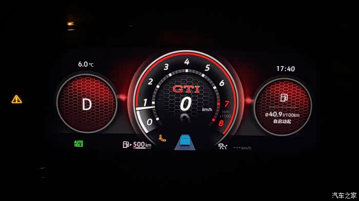

刷个GTI 的仪表吧,心里马力瞬间增加50P,忽视故障码,那是改音响没用原车的喇叭线,导致雷达不发声,驾出辅助不可用,加个电阻就可以搞定的。

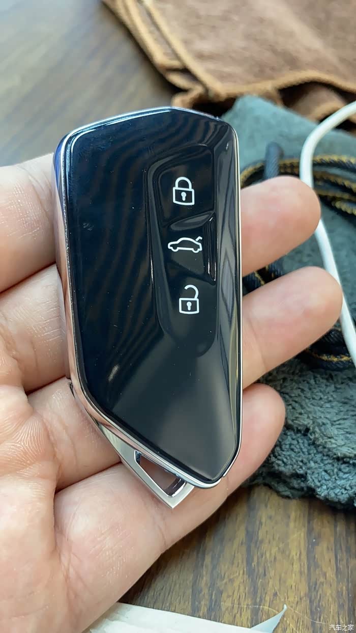

这钥匙的颜值爆棚啊,不过经多次试验,在无钥匙进入时候,多次发现开不了门,要用钥匙按键才可以,跟售后技术沟通后,回复是等一汽给方案,还好这问题可以接受哈!
