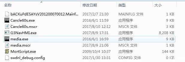

1.将“02 车机刷机.rar”内所有文件解压到SD卡根目录,文件结构如图所示。

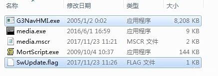

1.将“03 恢复刷机.rar”内所有文件解压到SD卡根目录,文件结构如图所示。
2.复制原车机备份的文件“G3NavHMI.exe”和“SwUpdate.flag”到SD卡根目录,文件结构如图所示。

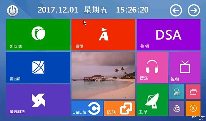

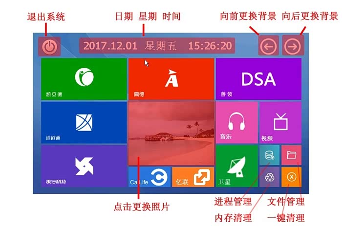

四.一机多图
说明:只要是WinCE5.0/ WinCE6.0的车机,均可使用本一机多图程序,目前支持分辨率:800*480。

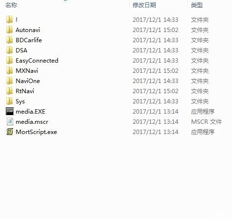

1.将“04 一机多图.rar”内所有文件解压到SD卡根目录,文件结构如图所示。
2.将SD卡插入车机,长按media按钮,直接进入一机多图界面。

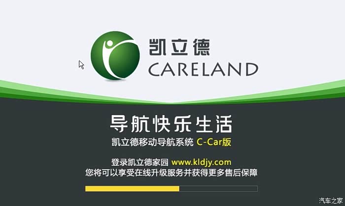

运行凯立德导航

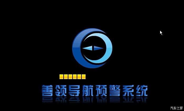

运行善领DSA行车预警

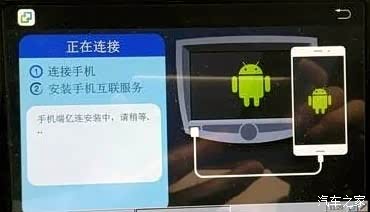

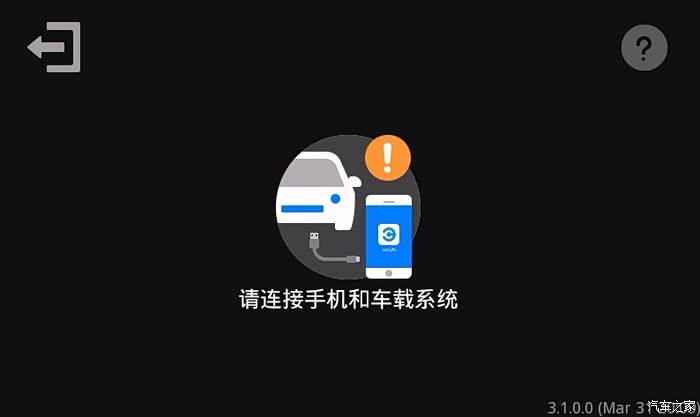

运行百度CarLife手机互联
运行亿联手机互联
3.详细说明,参见《一机多图使用说明书》。

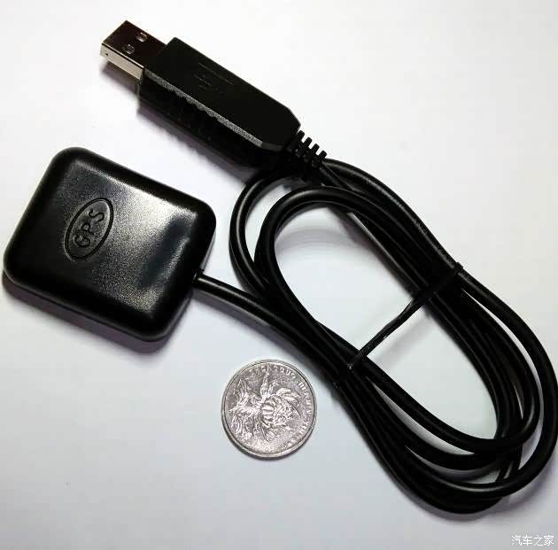

本方法配置的GPS模块,直接通过USB接口外接,不用拆机焊线,无操作风险,无拆机隐患,并可即插即用,方便携带与安装。
1.GPS模块如图。
2.将GPS模块放置在中控台,或其他搜星方便的位置,保证GPS字样朝上(可自行设计走线)。

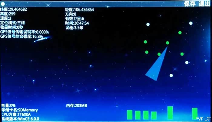

3.先运行“一机多图系统”,当进入如下界面后,再插上GPS的USB接口。

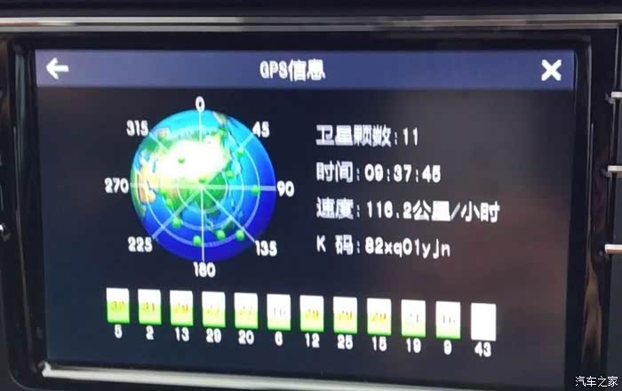

4.系统会自动识别GPS模块,并开始搜星。此时可以使用“卫星”程序查看搜星状态,或直接开启导航、DSA行车预警等功能。
5.搜星查看界面。

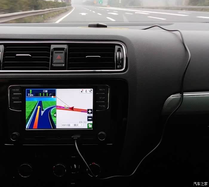

6.凯立德的搜星界面。
注:必须先启动系统,再插入USB接头,否则系统无法识别GPS模块。当停车关机后,重新开机显示卫星数为0时,可能是系统未设备到GPS模块,可拨掉USB接头,重新打开系统,然后再重新插入试试。
