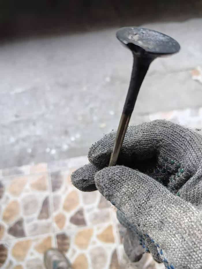

惊险一幕!高速失速、抖动、加速无力。

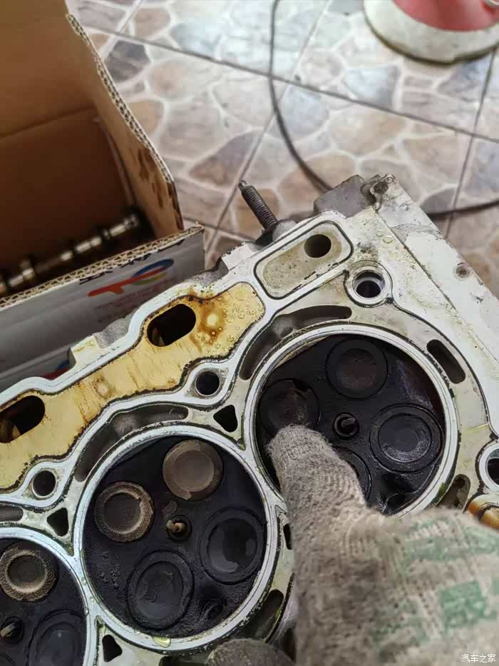

气门室,手指位置气门破裂,见下图

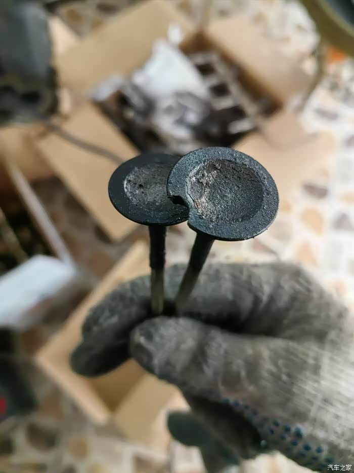

气门破裂,缸内失压
气门破裂特写
2013年的1.6TC4L。近11.5万公里。有过一次激烈驾驶!
刺激经过:1月中旬,高速,速度130多,突然车辆失速、抖动、加速无力、报发动机故障。紧急靠边,下车打开机盖风扇狂转,几分钟后风扇停,继续点火,仍然抖动,无力、风扇狂转、发动机故障。保持60公里左右,硬撑立即下高速,修理店打开火花塞,说火花塞积碳严重,说让换,我说火花塞暑假前刚换,没这么快就坏了吧。另询4S,大家知道雪铁龙的4儿子少的可怜,还好在小地方有一个说是4儿子的地方,结果检测1缸缺缸,说需要大修,5天左右,因在外地故考虑再三且咨询后决定开回大修!辗转300多公里,低速开回,修理店(标志雪铁龙专修店,常客)检测结果:1、1缸无压力,确实。2、用内窥镜窥探1缸气门破口,详见上图。
原因:据这个法国车专修老板说,1.6T烧机油,主要是烧机油造成啥积碳啊啥的,... ...。
治疗:1、小修:直接修缺缸问题,换气门16个、气门油封、缸垫、涡轮水泵、研气门、机油、机滤、工时等近4qian。
2、大修:以上小修+治疗烧机油,近9qian。
最终根据经济实力判断,按照方案1,、小修来。
结果:修完初试,恢复如初,感觉发动机抖动和声音稍微比原来的大,其他如旧。
