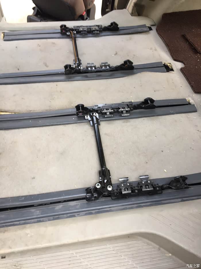

原来座椅使用频率高,磨损严重,不说破,绝对谈不上好看了,主要拆卸不方便、后来一琢磨,买套拆除件座椅,看来看去还是丰田系列,比较这个传承了丰田,大霸王没有新车pass,剩下塞纳了,一顿操作买座椅与轨道,滑轨不能通用,虽然没有试、凭直觉用不了,买回来一试、果然不出所料!轨道比原来的要长,切割焊接,比原来轨道间距仄2公分左右,固定孔也不对,焊接,买5公分宽度角铁切割焊接打孔喷漆,还是要用汽车地板的孔,用原来的螺丝固定,这样不破坏原车,破坏原车就容易生锈!安装比较粗糙了点,第一次没有注意轨道正反、白忙活了!提供一顿操作最后座椅安装完成!虽然不完美,主要是图快了,凑合

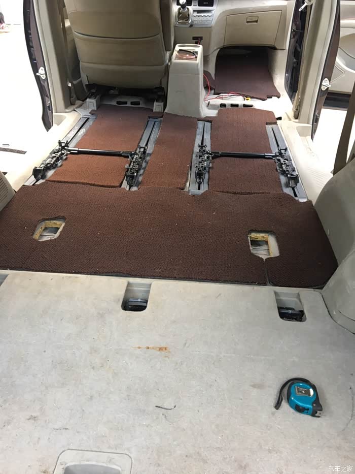

轨道安装完后、原来的脚垫这些都有有点间隙,因为与原来轨道间距有2公分左右的差距!
这个是原车地板,安装后脚垫可以盖住空隙

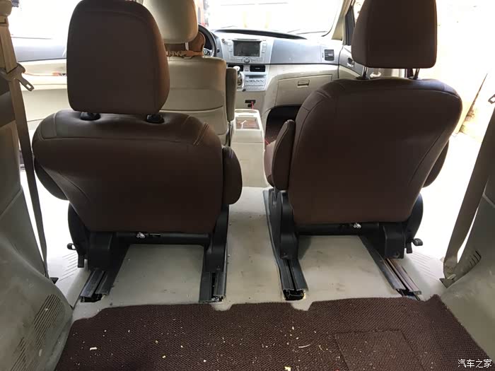

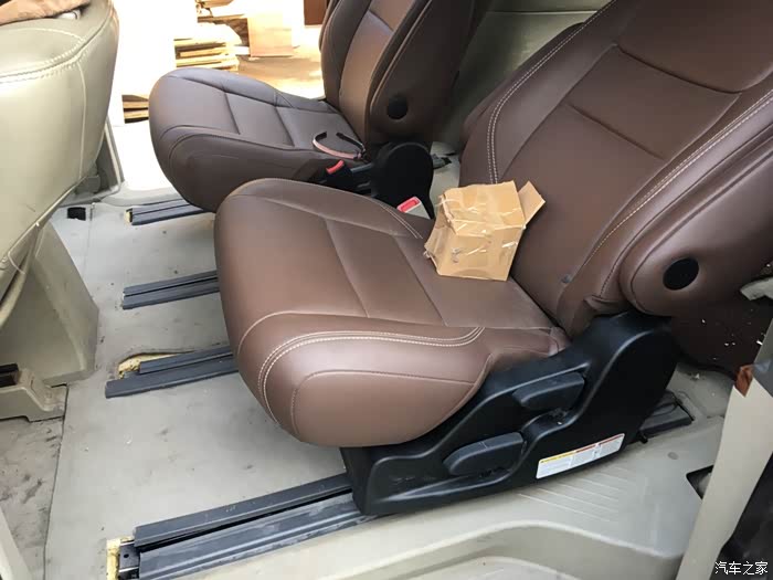

座椅通过座椅前面底部扣手即可取下座椅,对准放上即可安装好、右边第一个扣手抬起可以移动座椅,真是非常方便
安装完座椅了,安全带卡扣需要更换原来座椅的,因为插销不能与其配套,用不了
安装完2个了,安放座椅与取下座椅女士都可以胜任、我觉得丰田mpv是真正的一款多用途车,因为除开正副驾驶座椅不能拆除,其他座椅都可以随时随地拆卸,无需任何工具,只要拔下来就可以了
后面看看,第三排我正常不安装、平常用不上!
