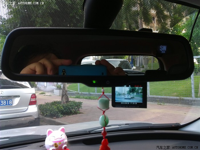

走线最短安装行车记录仪,可复原无损布线。增加行车记录仪效果图
很多朋友询问行车记录仪牌子及型号

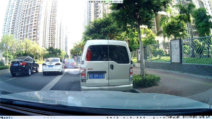

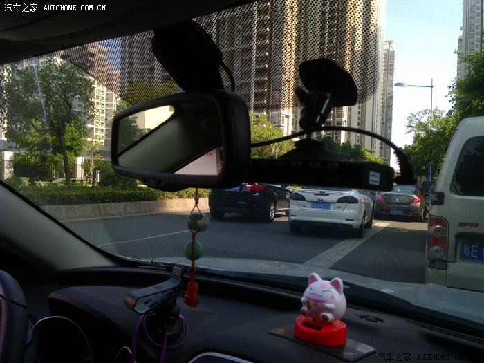

帖张记录仪视频抓下来的图(楼下倒数第二张照片差不多同一时间。。),还是蛮清晰,近处三台车车牌都能清楚分辨出来。。。最远那台被中控上的摆件倒影影响了效果,需要的话放大逐帧看应该还是能分辨的。。。

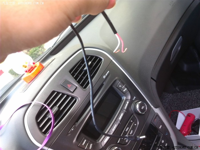

无论是从保鲜盒还是从点烟器取电,都要绕一个大弯。。。GS5最佳的取电地点就是带了自动防炫目和指南针的内后视镜。。。而且那里是发动机点火才有电,十分适合行车记录仪取电

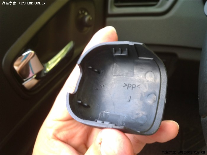

后视镜座的盖子,扣子在两边,用小一字螺丝刀从中间插入,往两边走就能撬开,塑料比较软,不会损坏扣子的,后来我用手指甲也能掰开

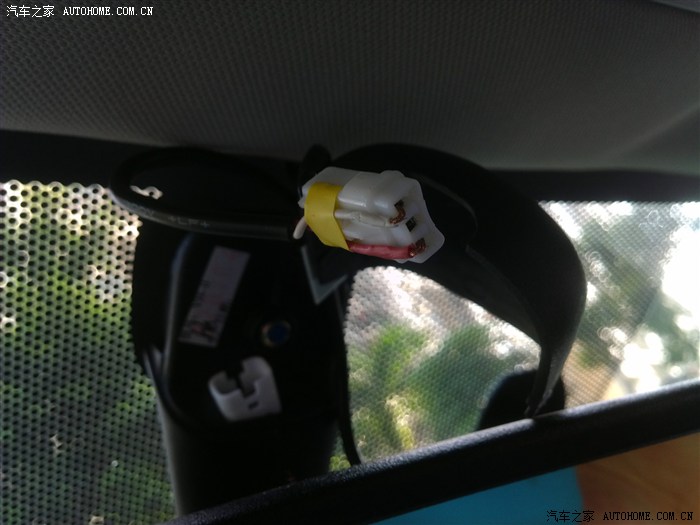

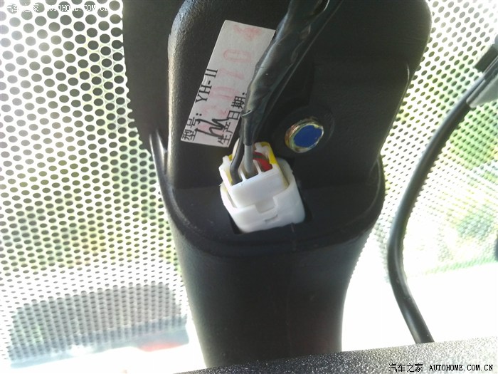

可见三针插头,红线是正,黑线是负
插头拔下,记录仪电源线(卖家送的改装线)适合的长度剪断破线,露出的金属线头不要太长,太长可能会引起短路
线头要旋束起来,防止小线头乱叉
把线头从插头前面插进相应的针位,然后线翻180度,把插头连着两条线插回插座,会很紧的,插头插座的塑料和五金头都有弹性,可以用力插进去,外加的线不会乱跑导致短路的。。。
第一次插进去前忘了拍照片,又拔了出来拍照,所以可以看到线头胶皮有挤压的痕迹,挤得很紧的,不用担心线头跑位
插回来
然后复原后视镜座

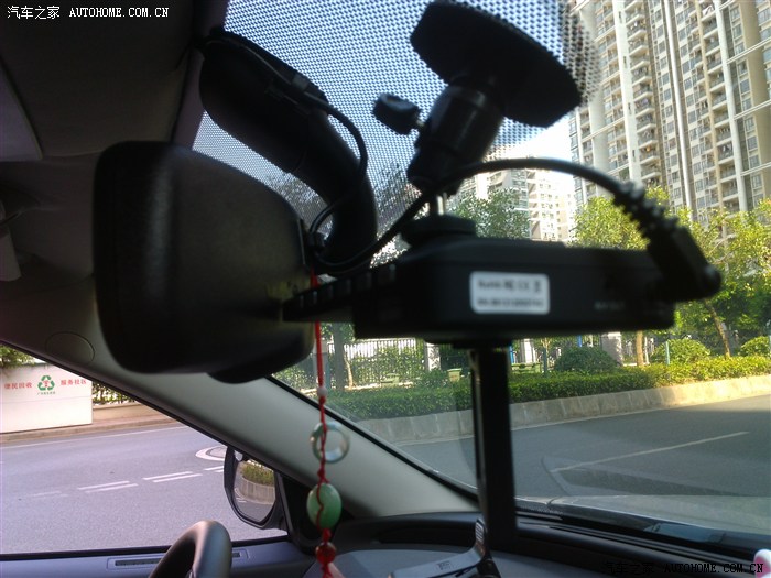

一开始过顶棚的走线
觉得不好看,换一种走法。。。

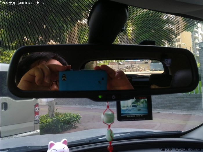

对了,照搬我的作法的朋友,粘贴型支架的位置要先仔细比划好再沾,3M胶沾上就很难弄下来的,就算弄下来也是废了的,我沾的位置太靠近后视镜了,记录仪差一点点就跟后视镜互相干涉了,我是刚刚恰恰后能调好镜头,差一点点就要去斯下粘贴型支架了,所以照搬的朋友可以看着我的照片,粘贴的位置再向右边挪1~2cm比较好

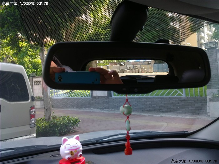

合上屏幕之后。。。完全看不到行车记录仪,完全不挡视线,连电源线都看不到
